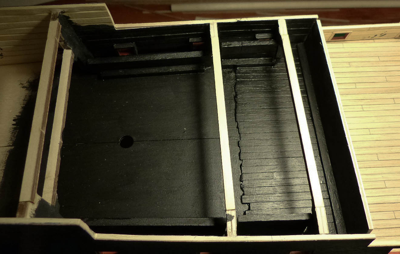

Vanmiddag begonnen aan de roosters op de snebbe, maar bij nader inzien wacht ik daar nog maar even mee. De roosterdeeltjes zijn slecht van kwaliteit. De gaten zijn niet mooi symmetrisch en er lopen een soort van subtiele bochten door de roosterdelen, zodat ze nagenoeg niet haaks te krijgen zijn. Kortom, ik ga ze dus niet gebruiken, maar schaf nieuwe aan.

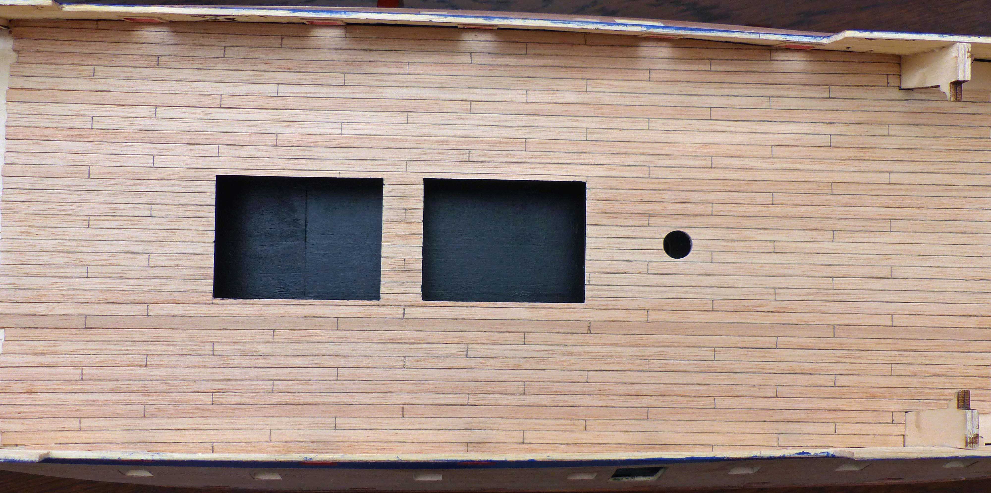

Vandaag het 3e valse dek in het model gelijmd en het straks zichtbare gedeelte beplankt met tanganijka latjes van 1 mm dik en 4 mm breed. De naden en kopse kanten worden er later opgetekend.

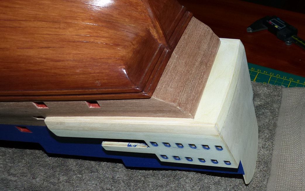

De poorten staan een tikkie te laag maar ik voel er niet veel voor om dit te veranderen. Dat betekent dat ik een hoop moet slopen en weer opbouwen. Daar het maar om amper een anderhalve mm gaat, vind ik het de rompslomp niet waard. Straks zal het niet of nauwelijks meer opvallen wegens de vele details op het model, dus doen we het er maar mee.

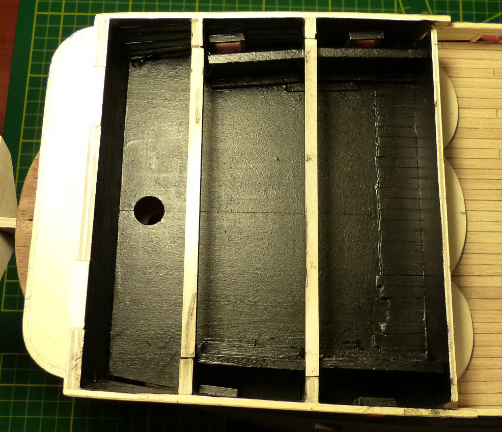

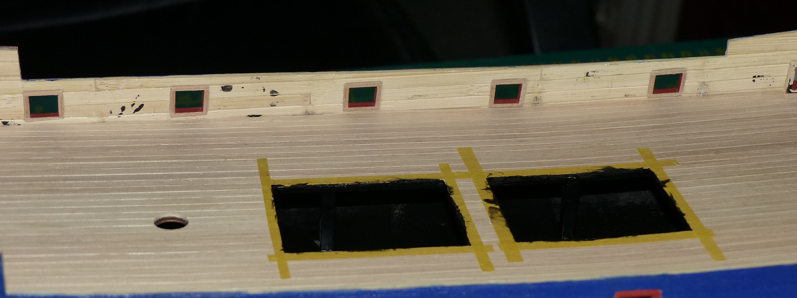

Het dek onder de roostergaten is zwart geverfd daar je straks nog ietwat door de roosters kan kijken.
Beplanking van het zichtbare gedeelte op het 3e dek is gereed. De breeuwnaden zijn met potlood getekend, waarna een dun laagje transparante (matte) lak ter bescherming is aangebracht,
De plankjes zijn suggestief 8 cm lang. Of dit perfect op schaal is weet ik niet zeker, maar het leek me wel een redelijke maat.

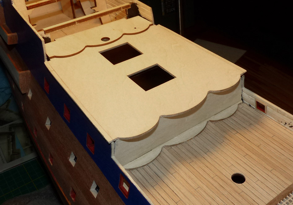

Bewerken en montage overige dekken,
DeA. wil nog weleens dan hier en dan daar aan het model werken, waarschijnlijk onder het motto 'verschil van spijs doet eten'.
Ik ga echter eerst de resterende dekken allemaal afwerken.

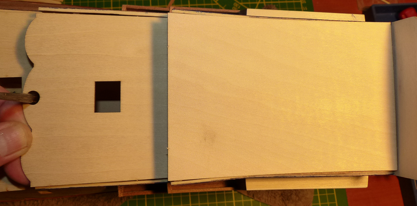

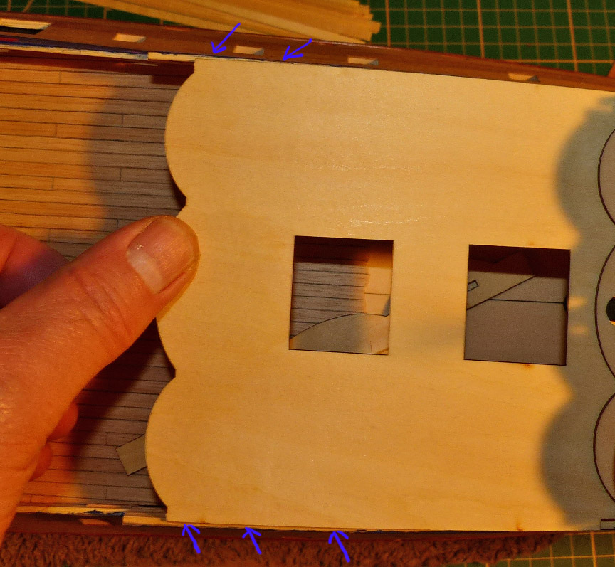

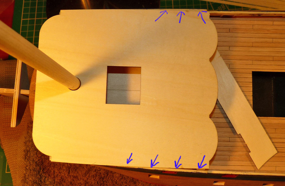

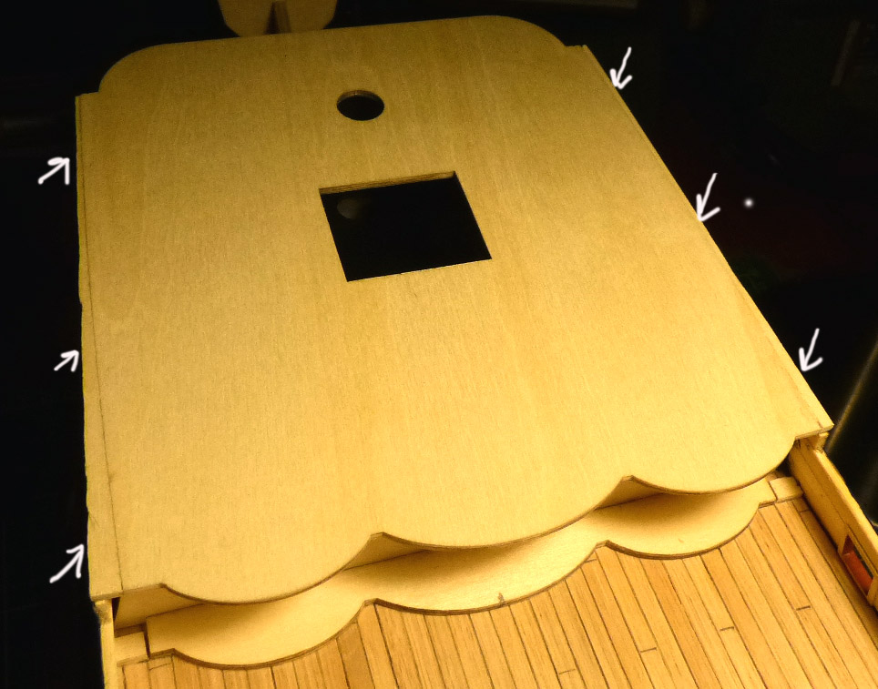

Ik stuit direct al op een probleem, mijn model is te breed, of het topdek van het voorkasteel en het halfdek zijn te smal....?? (zie plaatjes- blauwe pijltjes),
Het rondhout (latere fokkemast) is een goede indicatie dat het dekje in de lengte richting goed ligt.
Meestal, tot nu toe eigenlijk altijd, zijn de valse dekken te breed, zodat je met wat schuren tot de juiste maat kunt komen. Hier moet er duidelijk wat materiaal bij, want beide dekkken moeten precies gelijk met de verschansing er onder liggen. Ik gebruik hiervoor het rest hout van de decals waar ze zijn uitgehaald om ze perfect op maat te maken. Waar de fout ligt zou ik niet durven zeggen, dus dat laten we dan maar in het midden. Misschien iets te weinig van de spanten afgeschuurd bijvoorbeeld in het beginstadium van de bouw..... In ieder geval gaat het wel goed komen.
Het campagnedek en het poopdek zijn wel nagenoeg goed, deze twee laatste dekken vallen net binnen de verschansing, hetgeen ook de bedoeling is,
Die te kleine dekjes is bij meer bouwers gebeurt Piet, Op het Agostini forum heb ik verscheidene gezien, en ik had er ook wat last van.
Ik heb het op dezelfde manier opgelost als wat jij nu zegt.

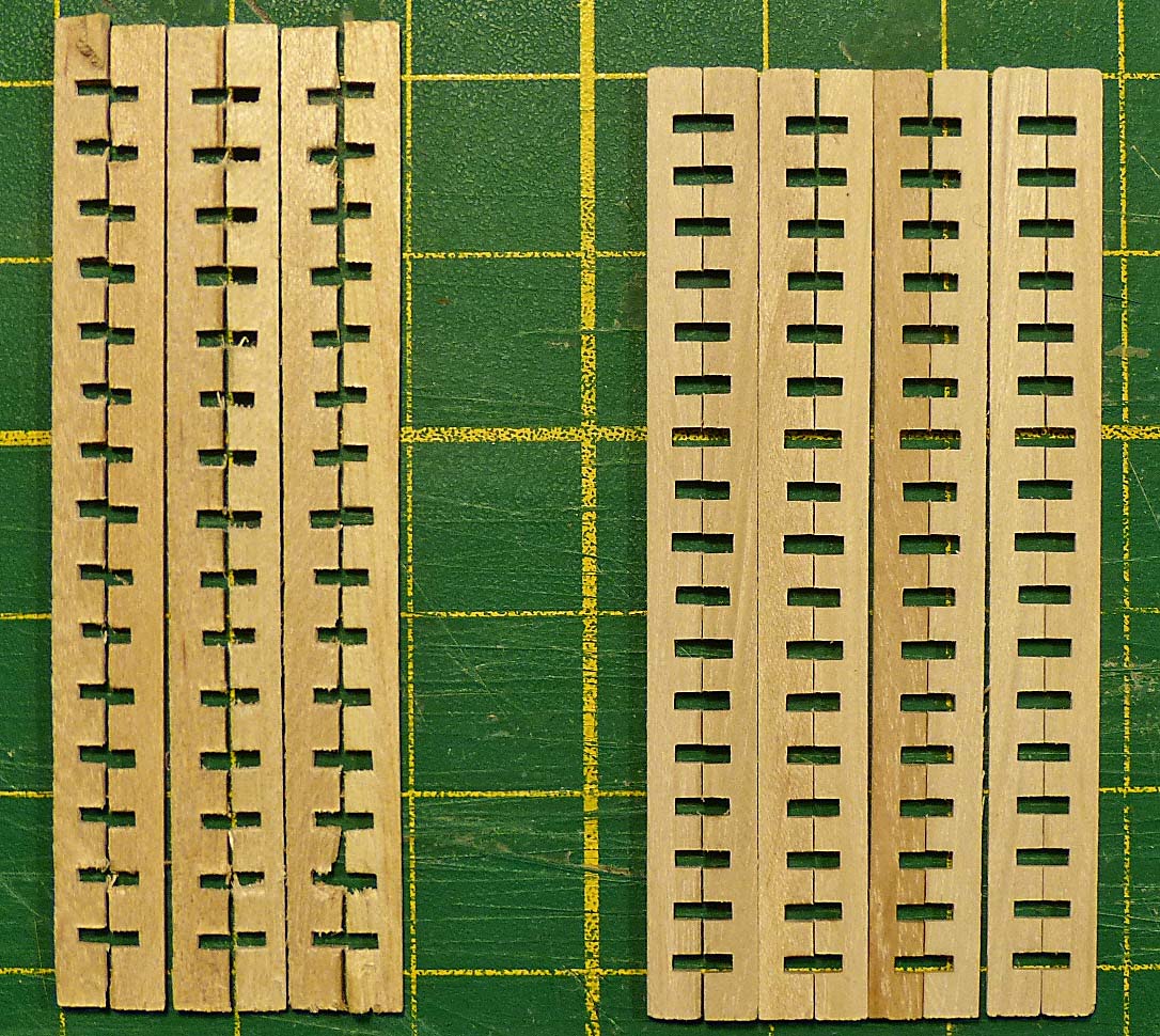

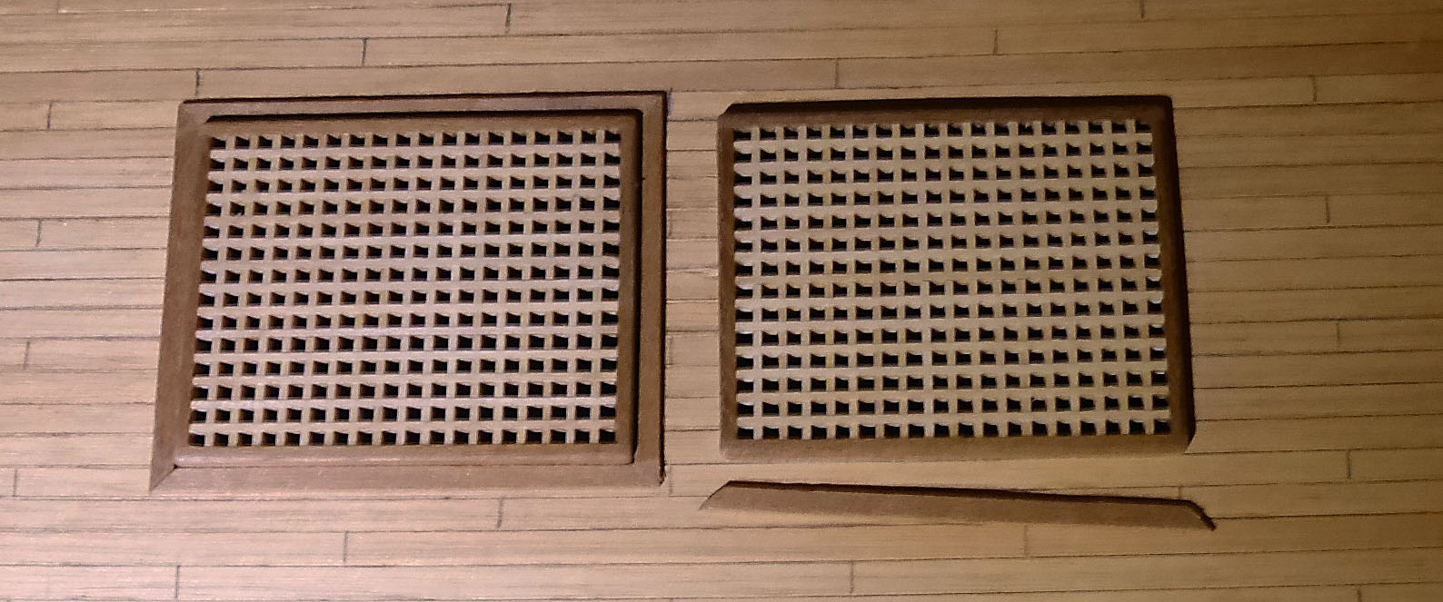

Vandaag de nieuwe roosterdelen besteld, was ik al weer vergeten. Gelijk maar voor het hele schip. De deeltjes zijn van beukenhout en een stuk beter van kwaliteit als van Agostini. Wederom geen reclame, maar wat waar is is waar, niet waar?
Hieronder een foto met het verschil. links zijn de deeltjes van DeA. en rechts de beukenhouten deeltjes (had ik nog liggen van de Diana). Je ziet wel dat de rechtse deeltjes géén afwijkingen vertonen, terwijl links wel het één en ander te wensen overlaat, Er is ook wat verschil in lengte, DeA. = 55 mm en de beuken deeltjes = 52 mm, Ook de openingen (roostergaten) zijn iets kleiner. De maat maakt voor de Sovereign niets uit.

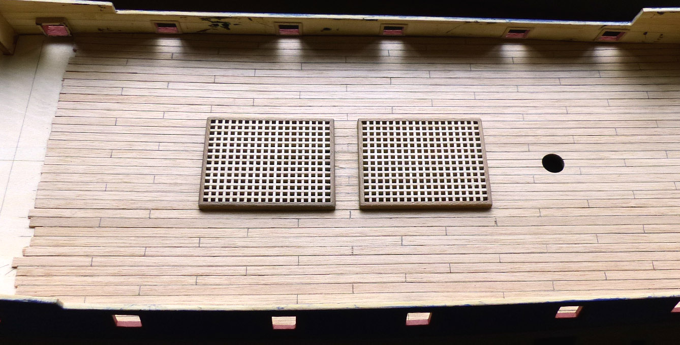

De twee roosters gemonteerd. De omlijsting is van 2 x 3 notenhout, rondgeschuurd en behandeld met transparante matte lak evenals de roosters zelf. De kleur op de foto is niet helemaal optimaal (slecht licht in mijn flatje), maar een ieder weet wel hoe notenhout oogt neem ik aan, De roosters liggen ook iets hoger als de bouwbeschrijving laat zien,

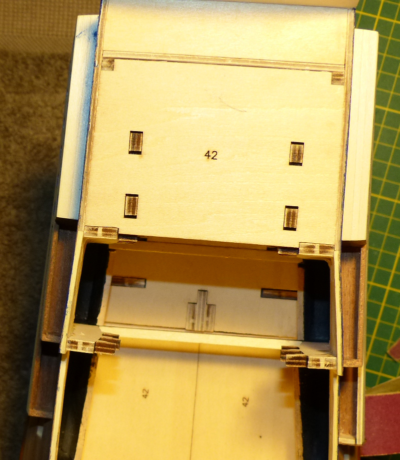

Vandaag alle aanpassingen gedaan om het dekje van het voorkasteel te plaatsen,
zoals de balkjes geplaatst voor de latere insteek kanonnen, de dekbalken en het voorste schot daarna eindeloos schuren tot het dek perfect past. Tenslotte alles zwart geschilderd.
Het valse dekje heeft er wat materiaal bijgekregen aan beide zijkanten omdat het zoals eerder vermeld te smal was (witte pijltjes), word na het verlijmen gelijk geschuurd met de romp.
