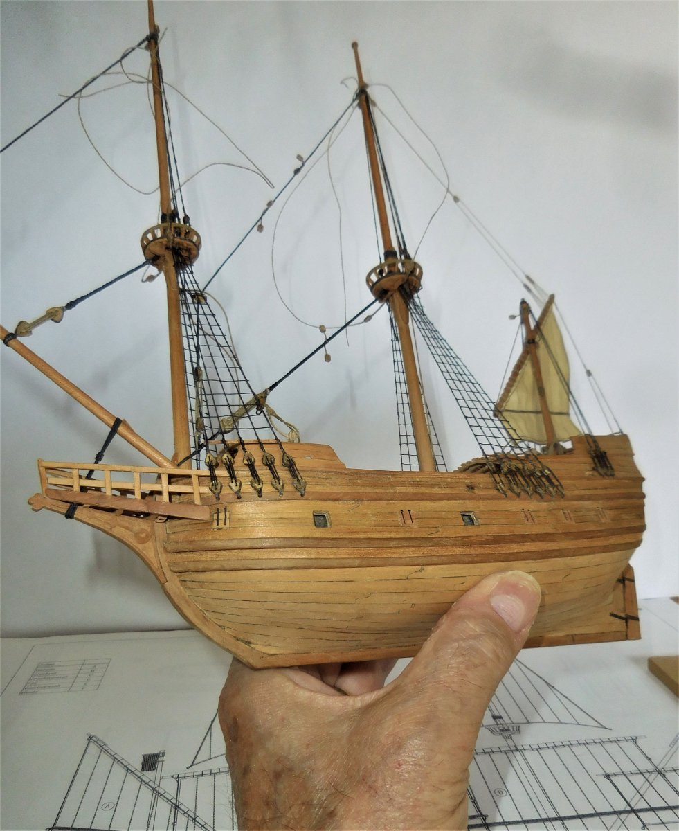

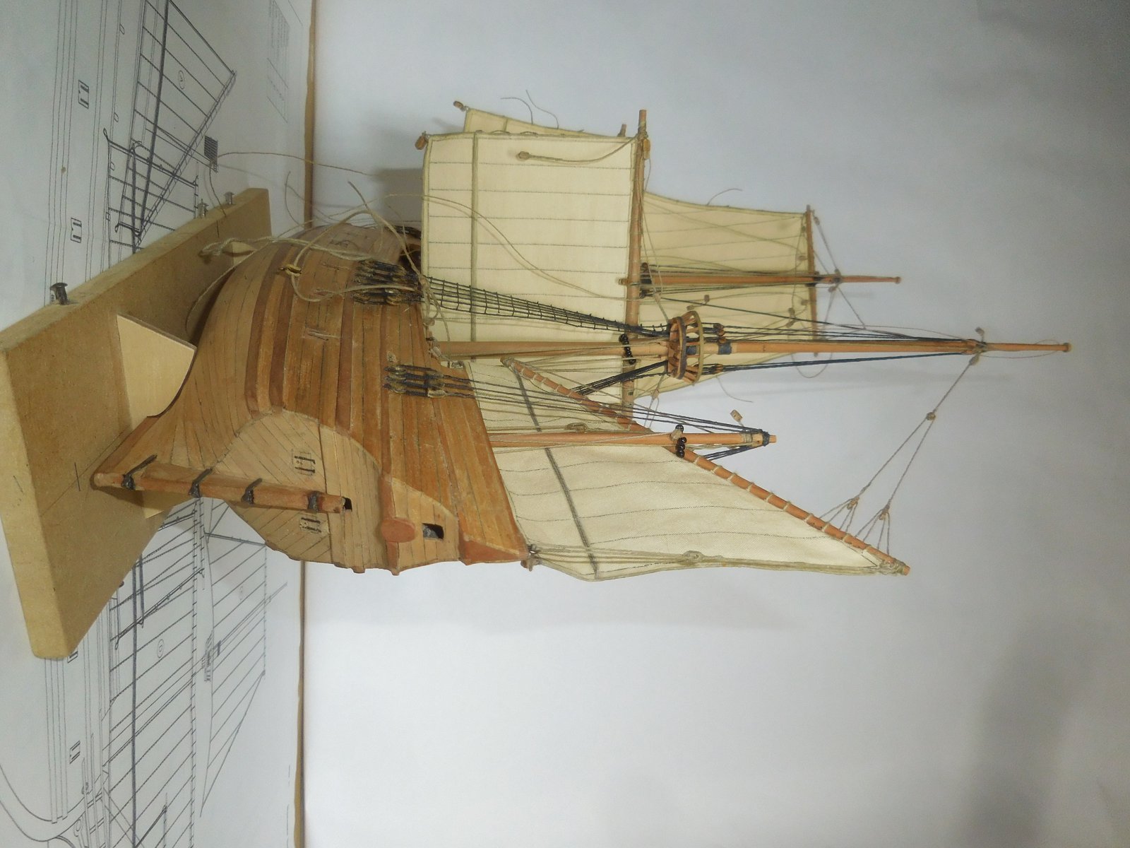

Inmiddels zijn de weeflijnen aangebracht en ook de dirk op de bezaansroede zit op zijn plek. Verder zijn de geschutspoorten gesloten, op twee na aan elke kant van het schip. Twee poorten bij de boeg worden voorzien van kanonslopen, de andere twee blijven open staan (frisse lucht?). Maar de luiken zelf moeten nog worden aangebracht. Het is ondenkbaar dat achter alle geschutspoorten kanons stonden, zoveel vijandelijke schepen kom je nu ook weer niet tegen temidden van de ijsschotsen in het hoge noorden. Het grote aantal poorten blijft een raadsel. Gerrit de Veer vermeldt een paar keer dat ze “het schip roeiden”. Dat zou voor zo’n scheepje makkelijk kunnen vanuit die poorten, of misschien werd het schip getrokken door een roeiboot. Dat wordt nergens duidelijk. Veel grotere schepen, zoals de chebec, werden ook wel geroeid in geval van nood.
De botteloef brak af tijdens het bouwen dus die komt ook nog.

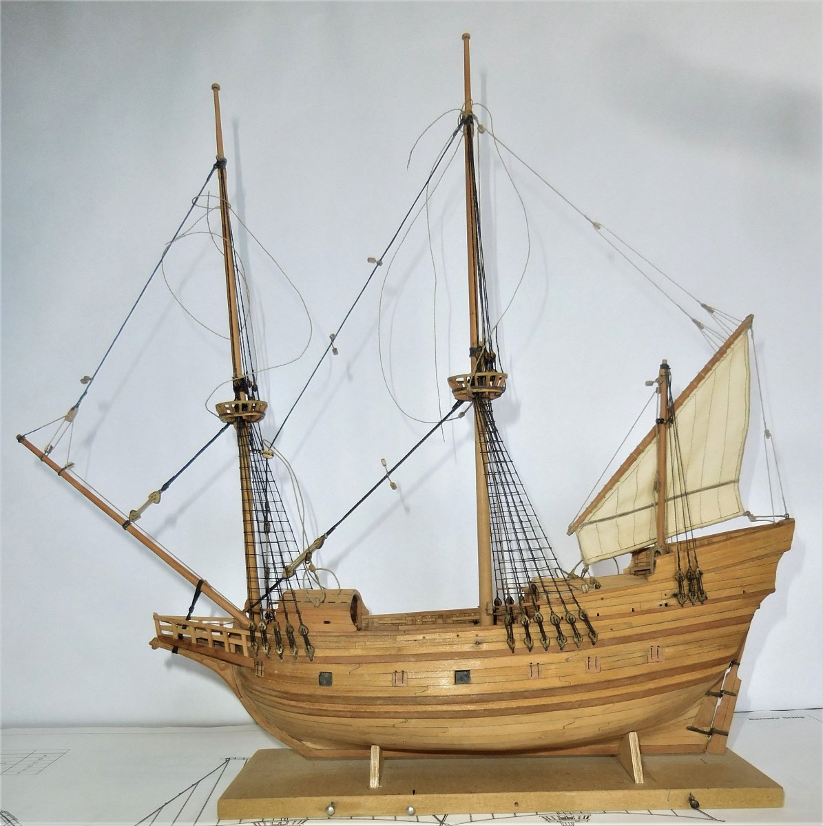

Bekijk bijlage 550626 Een update van vandaag. De meeste zeilen zitten er op met al hun tuigage, alleen nog niet allemaal op de juiste plaats vastgezet. Omdat de schaal vrij klein is houdt dat ook in dat je heel dun touw moet gebruiken. Daartoe neem ik draad van Artesana Latina dat een mooie lichtbruine kleur heeft, in een dikte van 0,25 mm. dat is veel te dik voor dit doel. Ik knip dan stukken van ongeveer een meter af en ga het splitsen. Dit touw bestaat uit 6 strengen en dan verdeel ik het in twee delen van drie strengen. Of ik doe het zelfde en dan verdeel ik het in drie delen van twee strengen of twee delen van 2 en vier strengen. Zo heb ik dikten van 2, 3 en 4 strengen. Onmiddellijk ga het daarna lijmwateren. Dat kan met dit draad omdat het geen nylon bevat, ik gebruik deze toevoeging nooit. Door het lijmwateren wordt het mooi gelijkmatig en er staan geen haartjes overeind waardoor het stof aantrekt. Bovendien wordt het dan hard genoeg om met een pincet de draad door de miniscule gaatjes van de blokjes te geleiden.
Jammer is wel dat Artesana Latina dat mooie garen niet meer verkoopt, wel een veel donkerder versie. Ik had het lang geleden gekocht. Als iemand van jullie dit nog liggen heeft en niet meer gebruikt dan houd ik mij aanbevolen.

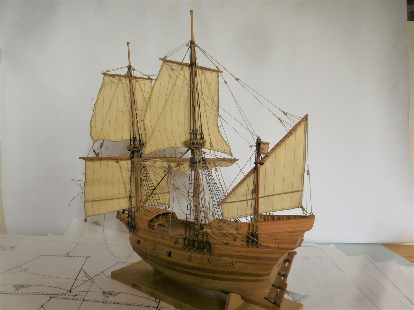

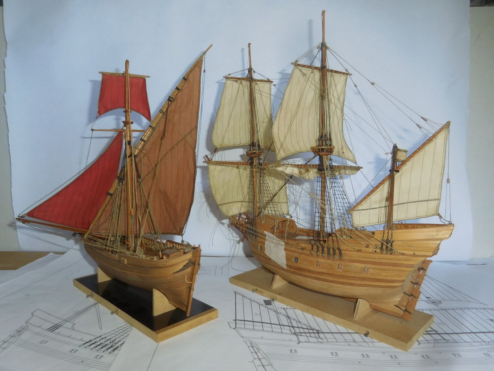

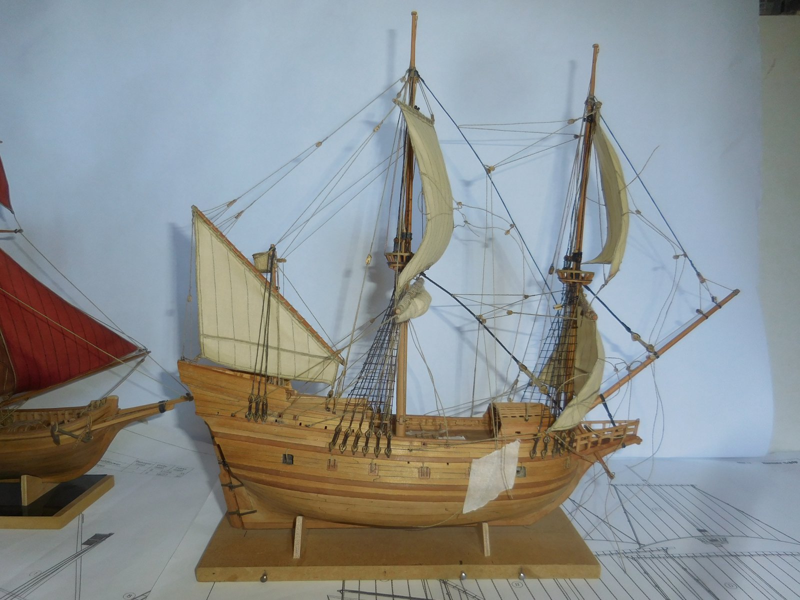

Na het toevoegen van nog veel meer touwtjes en het priegelen met welgeteld 167 blokjes, ben ik nu in de eindfase beland.
Ik heb er voor gekozen om het grootzeil op te binden. Dit gebeurde dus niet met behulp van buikgordings, want die pasten ze op een vroege pinas niet toe. De ra met het zeil werd neergelaten op het rahout, daar werd het zeil opgebonden en en werd de ra weer opgehesen. De talies van de schoten en halzen kwamen nog uit het opgebonden zeil en hingen slap neer boven het dek. Iets wat ook goed te zien op foto's van de Duifken en de Halve Maen.
Het meeste touwwerk voor de bezaan en de grote mast is nu klaar. De fokkezeilen moeten nog grotendeels. De boelijns laat ik nog even hangen nadat ik de zeilen opgebold heb met behulp van haarlak. Maar dat kan pas als al het laatste touwwerk is aangebracht.

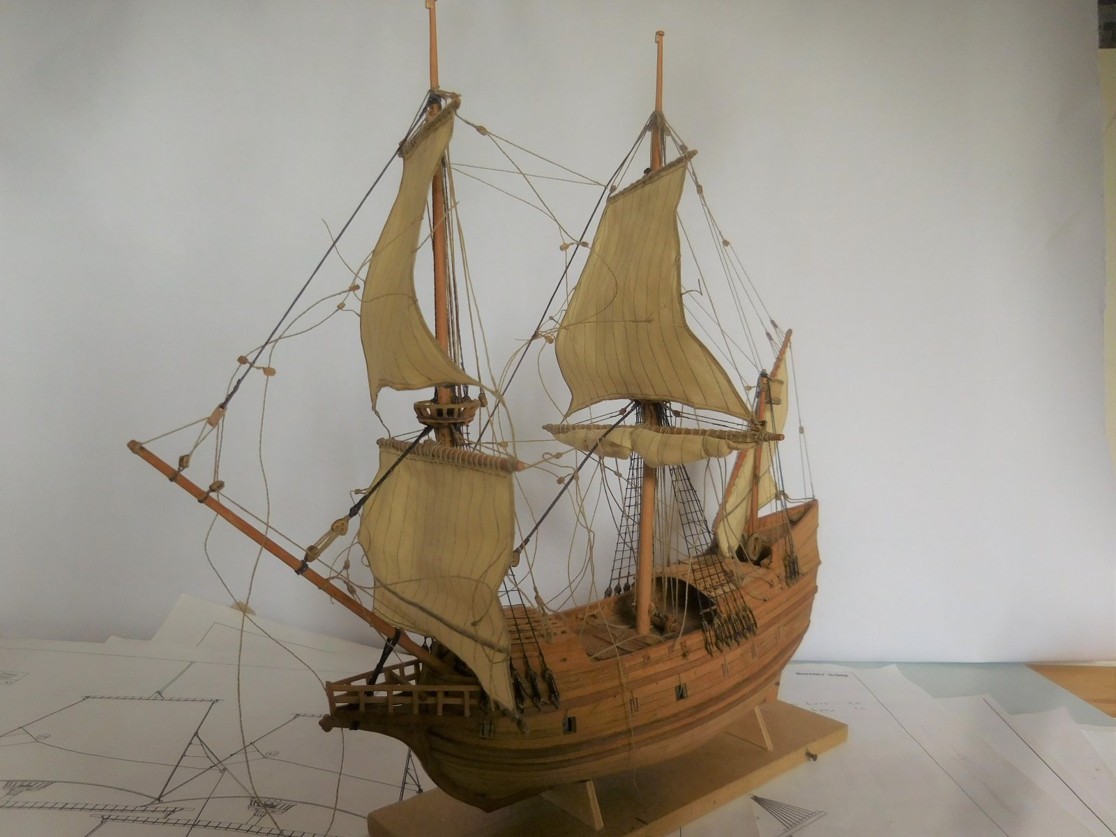

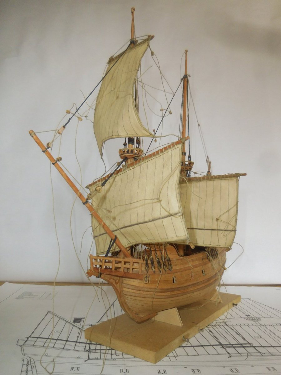

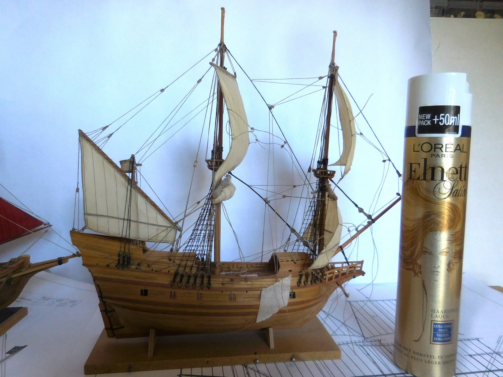

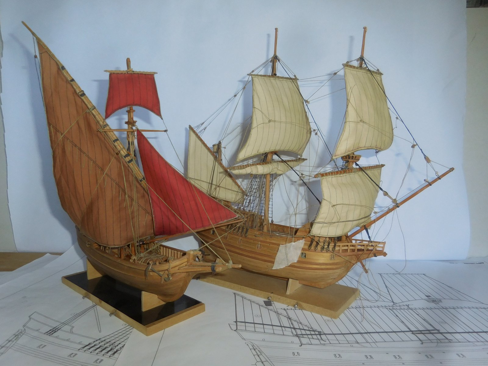

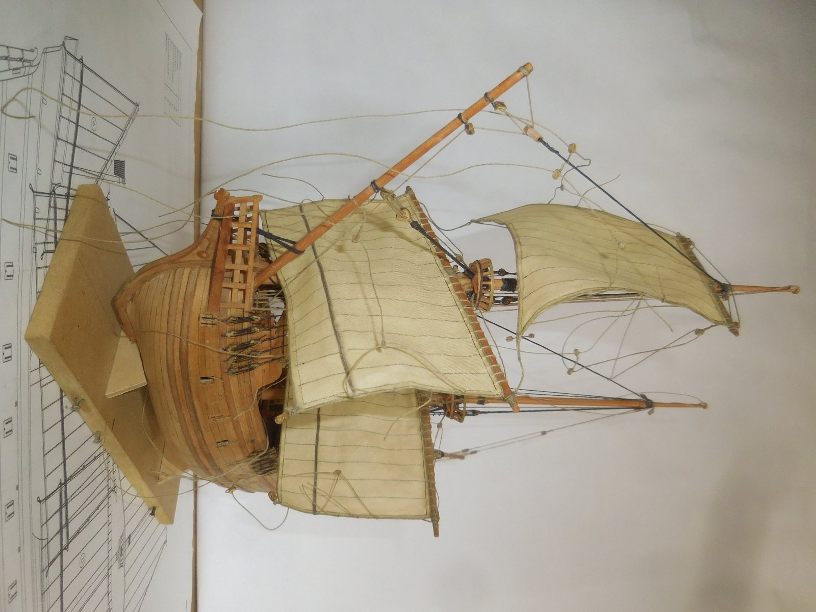

Het bolblazen van de zeilen is nu ook gebeurd. Met een sterke föhn, nadat de schepen op een zware bankschroef hadden gestaan. Er was nog een schip die de kracht van de wind nog niet had geproefd, een tartane, die ik al eerder maakte. Een vriend van mij hield de föhn vast op de juiste stand terwijl ikzelf de haarlak er in wolken naar toe zond. De zeilen waren vrij nat toen ik ophield en de föhn bleef nog even doorblazen. Het ruikt nu heerlijk in huis. Iemand die hier nietsvermoedend binnenkomt denkt dat hier een kapperszaak wordt gedreven.
De halzen en schoten heb ik tijdelijk vastgezet en zover aangetrokken tot dat de zeilen goed stonden. Wat er nu nog los bij hangt dat zijn de boelijns, die kan ik nu op de juiste manier bevestigen omdat de bolstand van de zeilen niet meer wordt gewijzigd.
Aan de rechterkant de haarlak die niet alleen voor de stevigheid maar ook voor het geurtje zorgde. Ik weet uit ervaring dat die geur na een paar dagen volledig is verdwenen.
Nu nog de ankers (die al klaar zijn), de sloep (waar ik mee bezig ben), de boelijns, de schoten, de halzen en alle bossen touw die aan de belegpunten van het wand hangen.
Verder nog een mooie standaard die geheel in afwijking zal worden, als het lukt, van de standaards die doorgaans voor dit soort modellen worden gemaakt.
