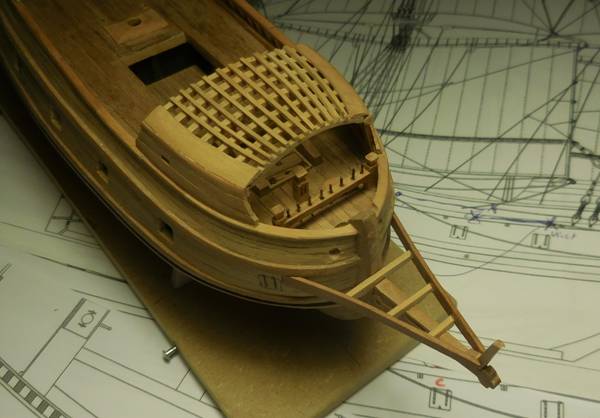

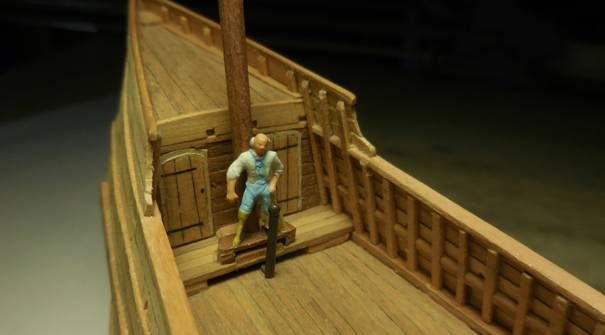

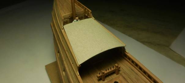

De stuurstand kwam aan bod. Net als Hoving geloof ik niet erg in een kolderstok constructie. Deze scheepjes waren zo klein dat een eenvoudige helmstok, in plaats van een tamelijk kwetsbare kolderstok, net zo goed kon. Bij grote retourschepen lag dat anders daar was aanzienlijk meer kracht nodig om het roer te bedienen.

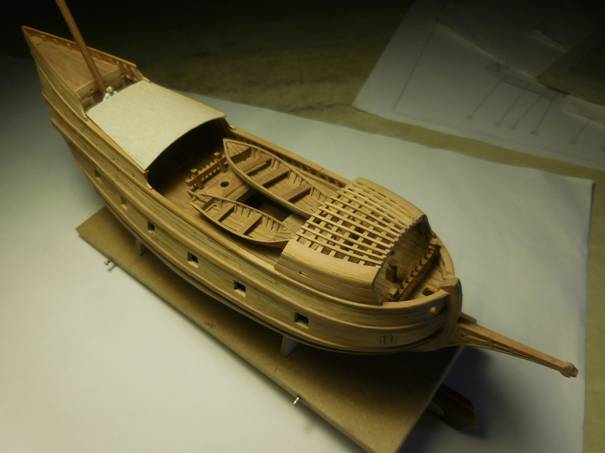

De roerganger moest natuurlijk wel over het boevennet van het achterschip kunnen kijken. En daar heb ik op zitten puzzelen.
Met een kartonnen boevennet kon ik dit testen. Zijn hoofd steekt er goed boven uit en met het gegeven dat het boevennet op het voorschip iets hoger ligt, blijkt dit te kunnen. Ik het niet helemaal dicht gelegd omdat in die overblijvende sleuf ook nog ruimte moest zijn om de bezaan te bedienen en een trap te maken naar het achterdek (en als het regent…….dan trekt de roerganger maar een jas aan).

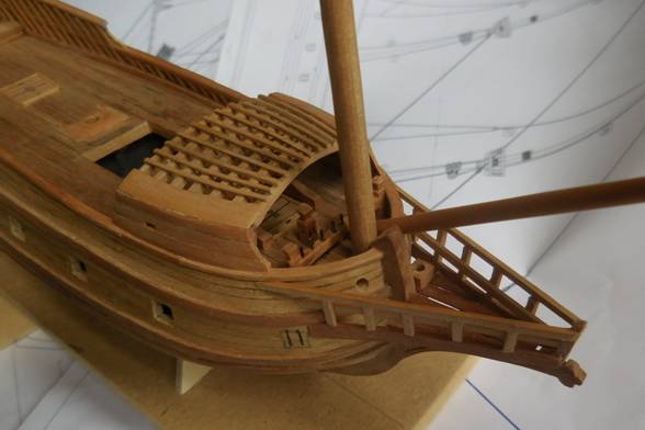

Inmiddels heb ik de bezaanmast gemaakt (nog niet op de juiste lengte) en de midscheeps nagelbank.
De ruimte die tussen de overkappingen overblijft is voldoende om de bok en de schuijt er uit te kunnen takelen.

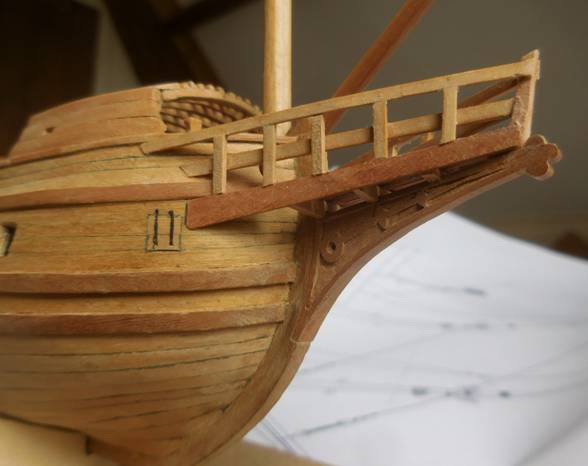

Dat is juist wat ik ook zo vreemd vind op het schip in Harlingen. Kijk even naar mijn posting van 12 november 2018, daar heb ik aangegeven dat van Yk het niet nodig vindt om op kleine schepen een ankerbeting te maken. Het braadspit kan daar voor ankerbeting door gaan en de ankerkabel wordt daar dus op belegd. Daardoor ontstaat er ook plaats voor het parkeren van de bok en de schuit.
Op mijn model loopt de ankerkabel vrij onder de nagelbank door, daar is plek voor.

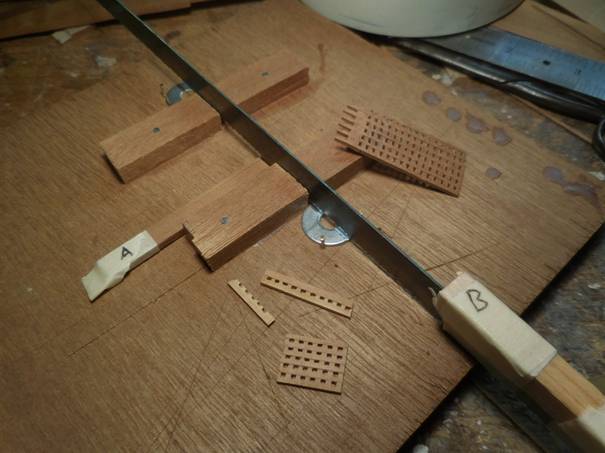

Roosterluiken
Het schip heeft twee roosterluiken die allebei, gescheiden door een tussenbalk, midscheeps zitten.
Ik maak ze op de volgende manier.
B is het blad van een grote ijzerzaag, zo’n blauwe, die ik voorzien heb van een latje om mijn vingers te beschermen. Die zaag heeft een dikte van iets minder dan een 1 mm, daar maak ik dan een sleufje mee van breed 7,5 cm omgerekend op de schaal 1 : 87.
De gaten in een rooster mogen nooit groter zijn dan 7,5 cm, anders breken de opvarenden hun enkels als ze er overheen lopen.
Dan maak ik een kleine geleiding waar ik een bundeltje perenhouten latjes (A) van 2,5 x 0,8 mm doorheen schuif. Daar zaag ik dan voorzichtig sleufjes mee die keurig ophouden bij de dikte van de beide metalen ringen die onder de zaag zitten. Als ik iets te veel op die ringen weg haal door de zaag dan kan ik die ringen in een andere positie draaien
Ik krijg dan latjes met inkepingen zoals links onder. Die lijm ik dan tegen elkaar zodat ik een rooster krijg. Als alles droog is dan werk ik ieder gaatje nog even bij met een daar doorheen gestoken los figuurzaagje, voornamelijk om lijmresten te verwijderen, en zaag ze af in het juiste formaat. Op al mijn scheepsmodellen maakte ik op die manier de roosters.
