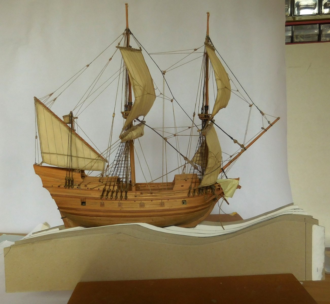

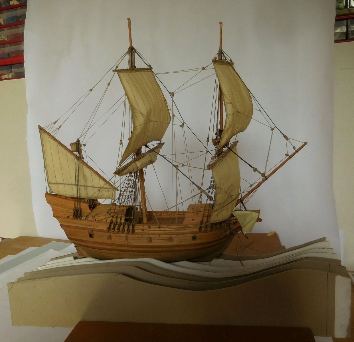

Hierbij een voorlopige opstelling van de standaard. De golven van karton, in totaal 10 stuks, waarvan hier 7 weergegeven, Worden straks vervangen door acryl in een dikte van 3 mm. Die worden met behulp van de kartonnen vormen gelaserd. Het model staat iets achterover en vaart over een schuin oplopende golf die ook niet haaks op de grondplaat staat. De acryl stofkap, die ik al heb, omsluit precies de "zee". Je kunt dus straks ook nog de onderkant van het schip zien. Een van de ankers hangt nog aan een stukje tape, en ook voor de rest is het schip nog niet helemaal af. De onderplaat waar de golven uit komen schilder ik mat donker geel, dus de zeebodem.

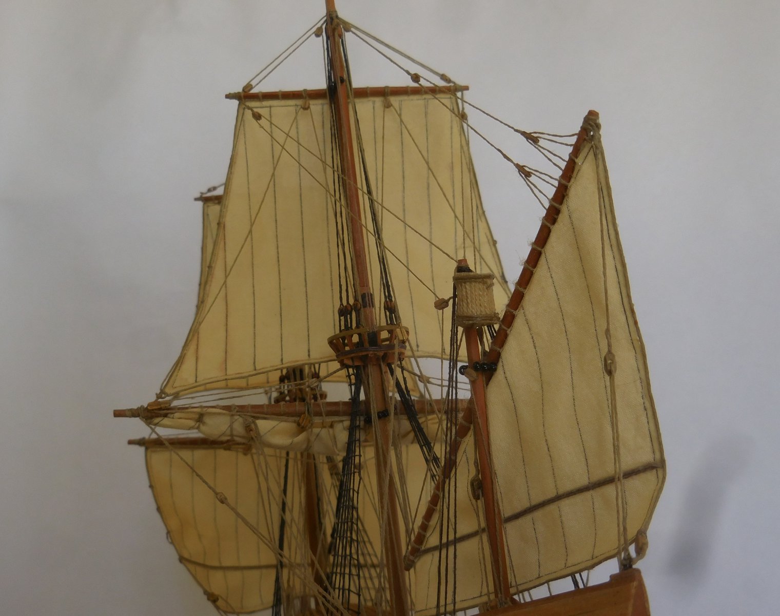

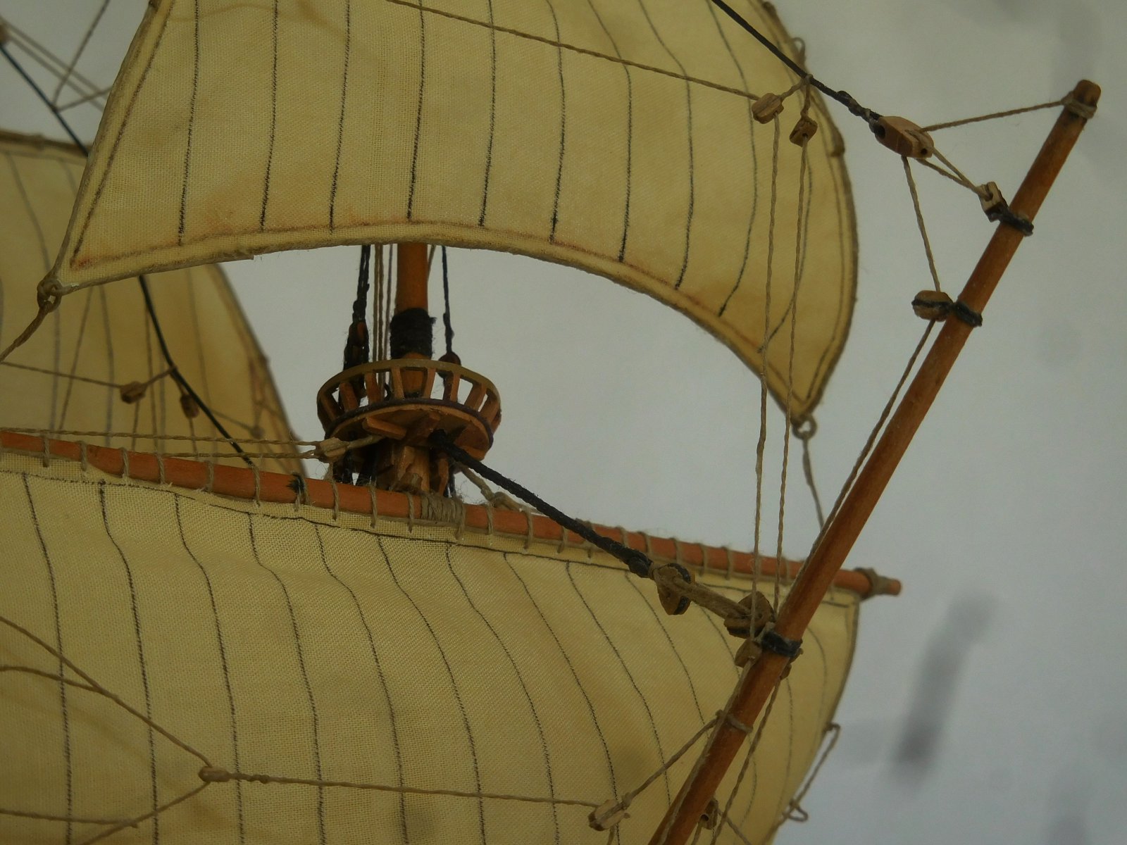

Op de site van het schip van Willem Barentz staan momenteel een aantal schitterende foto's van het zeilende schip.
Te zien is dat ze niet de methode volgden van het neerlaten van de ra's op het rahout om het zeil te bergen.

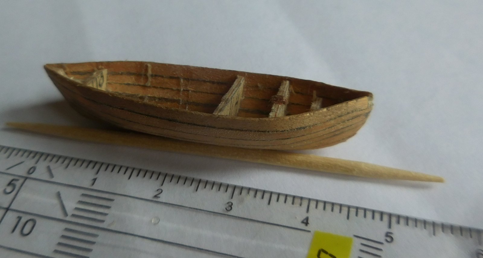

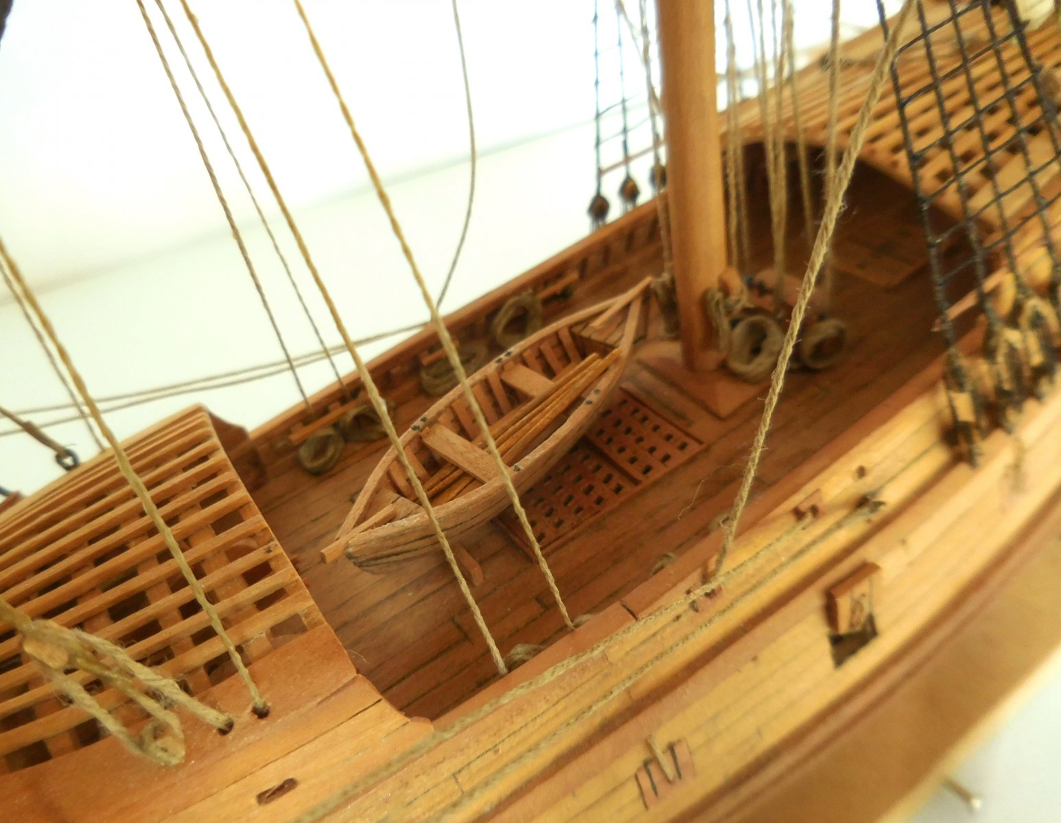

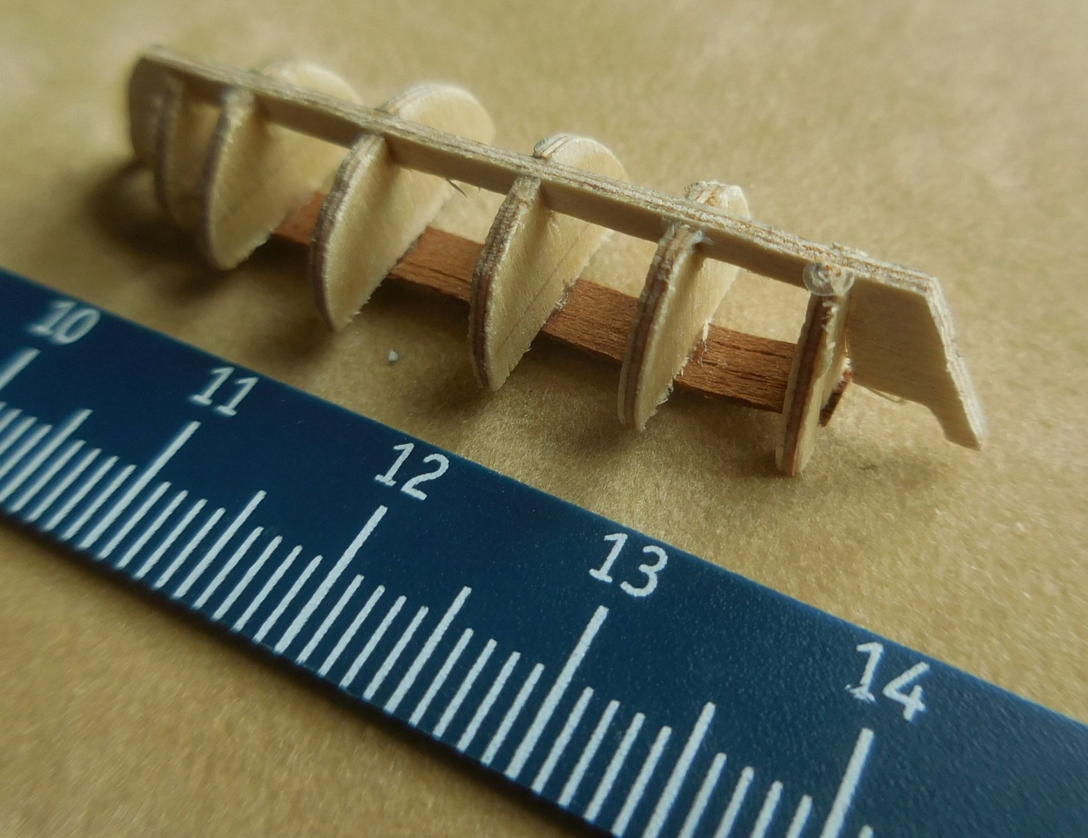

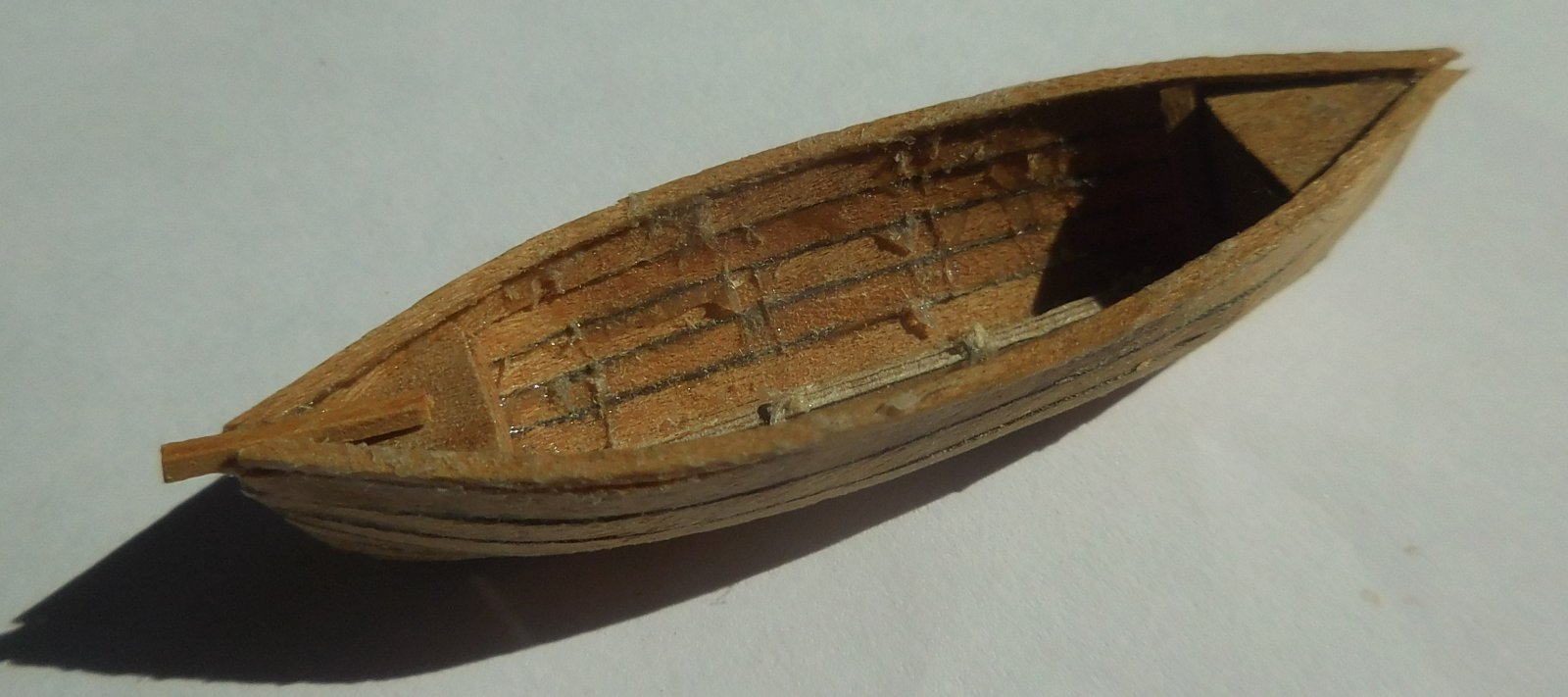

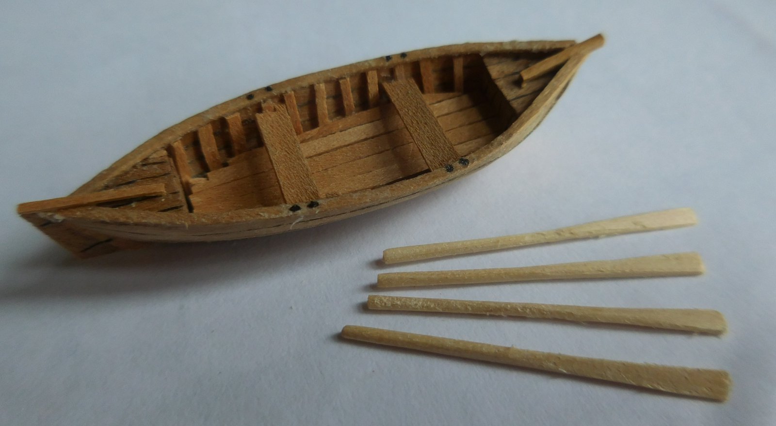

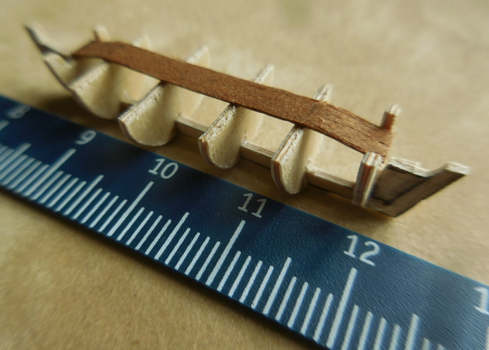

De sloep aan boord van de Pinas. Dit is het kleinste scheepsmodel dat ik tot nu toe maakte.
de kiel met de tijdelijke spanten,

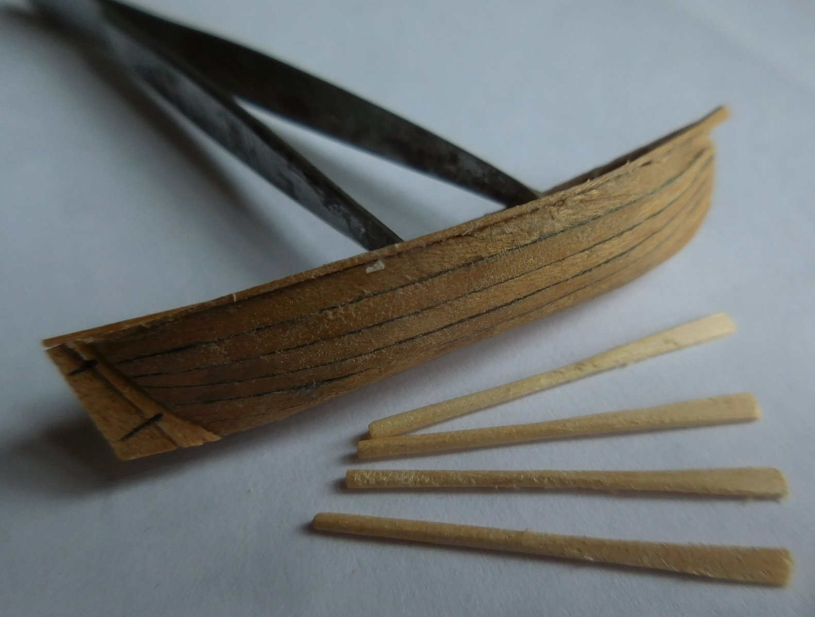

De huidgangen aangebracht en een deel van de spanten al verwijderd.
Alle spanten verwijderd en de voor en achter plechtjse aangebracht.
De sloep voltooid en ook de vier roeispanen
Klaar om aan boord te worden gezet.
Het ziet er op zo'n uitvergrote foto niet best uit natuurlijk als je bedenkt dat een roeispaan slechts 24 mm lang is.

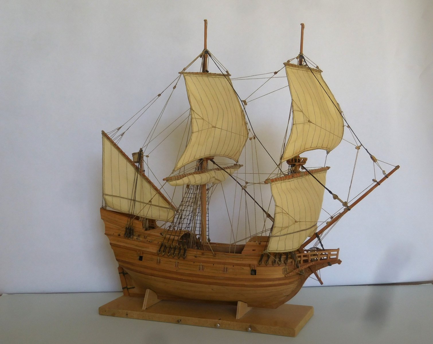

Ik leg er nu de laatste hand aan en ga foto's maken.
Het onderstel waarop hij straks staat is ergens in de maak bij iemand die dat kan laseren.

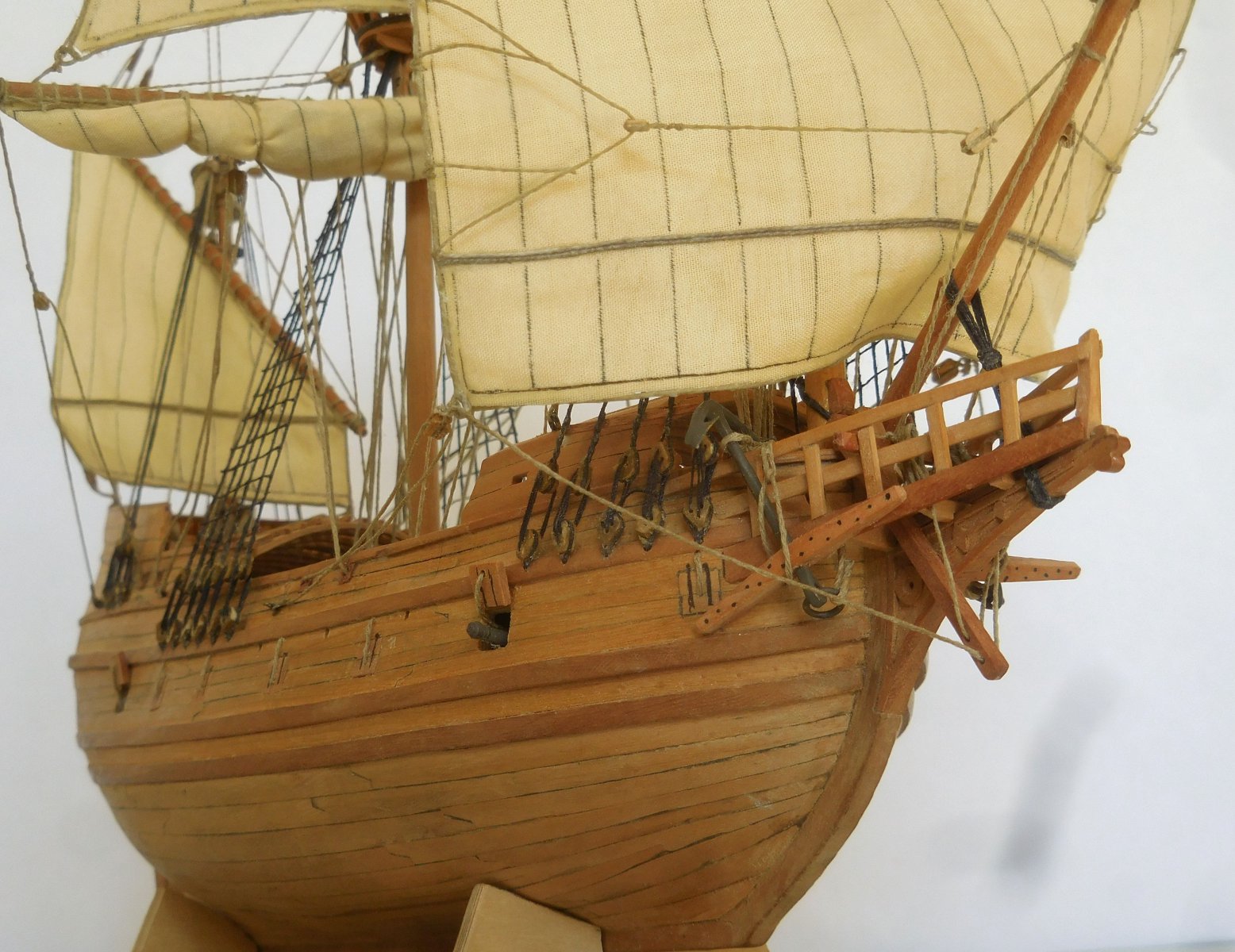

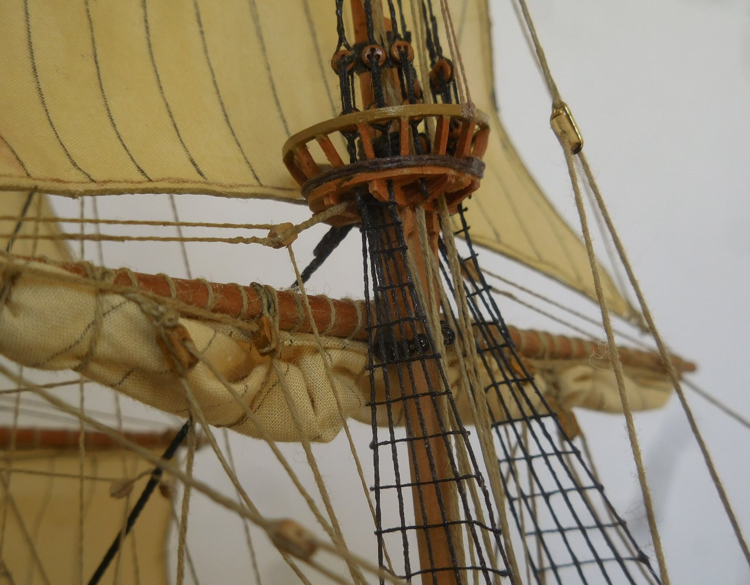

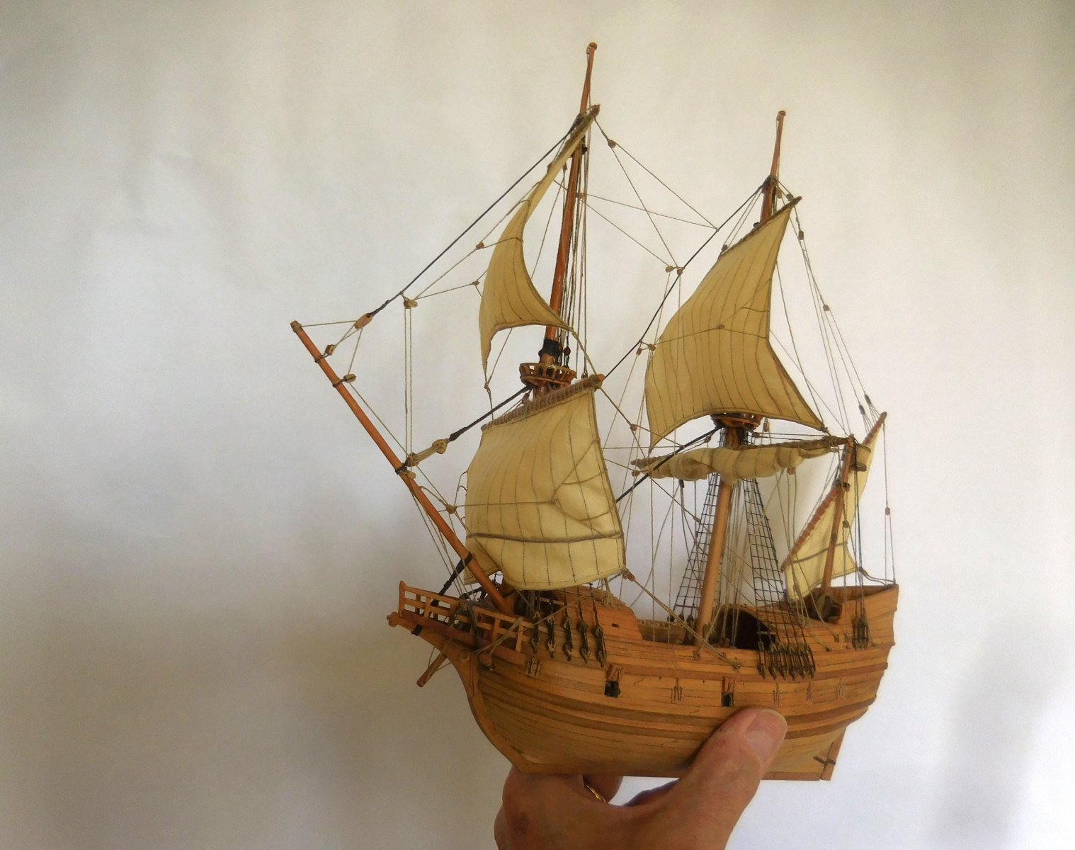

Dank voor de leuke reacties.
Zonder Ab Hoving was dit model niet tot stand gekomen. Hij deed al het onderzoek en maakte de tekeningen samen met Cor Empke. Ik ben hen veel dank verschuldigd. Later ook nog Ab voor zijn vele geduldige uitleggingen tijdens de bouw, vooral wat betreft de tuigage.
Het is mijn eerste dwarsgetuigde model.
