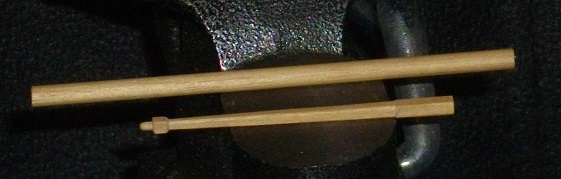

Dag 365: 4/11/2021 0u55
2 voelsprieten ("botteloefs”) gemaakt van 4 mm rondhout. Eerst vierkant gevijld op 2,5 mm. Daarna taps gevijld tot aan de verdikking en de hoeken gebroken en ten slotte de punt tot 1,5 mm diameter gesneden, gevijld en rond geschuurd.

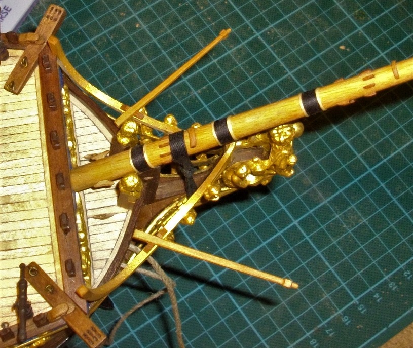

Wauw wat worden er op dit forum prachtige boten gemaakt. Dat touwtjewerk lijkt me ook nog een heel gedoe (zover ben ik nog lang niet). Maar ziet er netjes uit :)
Mooi gemaakt weer Herby, maar het lijkt me niet erg stevig als je ze slechts op de regelingen hebt gelijmd ?
@Heinrich en @pietsan Dank voor het lof.
@pietsan en @Sjors Blomberg No guts no glory :)
De botteloefs zijn inderdaad enkel gelijmd.
Tegen de reling heb ik bovenaan de botteloef een heel klein stukje weggevijld zodat ze in principe niet omhoog kunnen.
ter hoogte van de regelingen heb ik de onderzijde van de botteloefs een mm ingevijld zodat ze er stevig opliggen.
Het plan was inderdaad om achteraan een pinnetje te voorzien, maar op die plaats zit net de messing sierstrip en ik zag het niet zitten om daar een 0,5 mm gaatje in te boren.
Dus geen pennetjes, enkel een dotje SLO-Zap en een dotje houtlijm waar de regeling gekruist wordt ( eerst de goudverf wat weg geschraapt).
Dit is ook de reden waarom deze onderdelen als allerlaatste aangebracht zijn op de romp.
Behalve het maken van de marsen rest alleen nog enkele maanden touwknoopplezier ( en het bevestigen van de ankers)
Alvast bedankt voor jullie bezorgdheid, ik hou er rekening mee bij het manipuleren van het model.
En mocht het toch verkeerd gaan (zoals bij de Victory) dan kan ik de stukken nog lijmen of een nieuwe maken.
