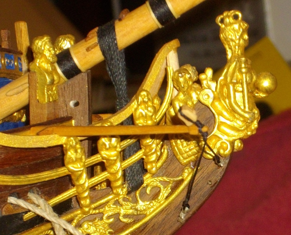

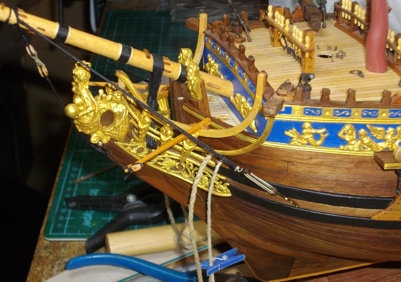

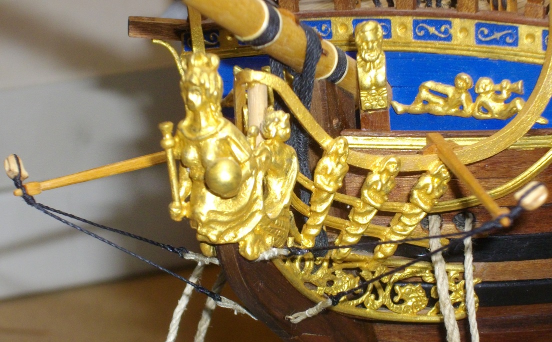

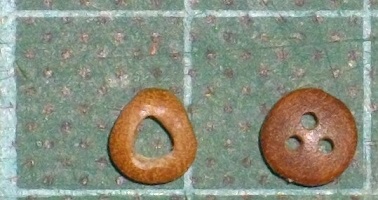

De “shoulderblocks” voorzien van een strop en aan de botteloeven bevestigd. De uiteinden van de strop vormen de botteloefstagen, die met een bindsel aan messing ogen in de galjoenscheg bevestigd worden.
Veel modelbouwplezier,

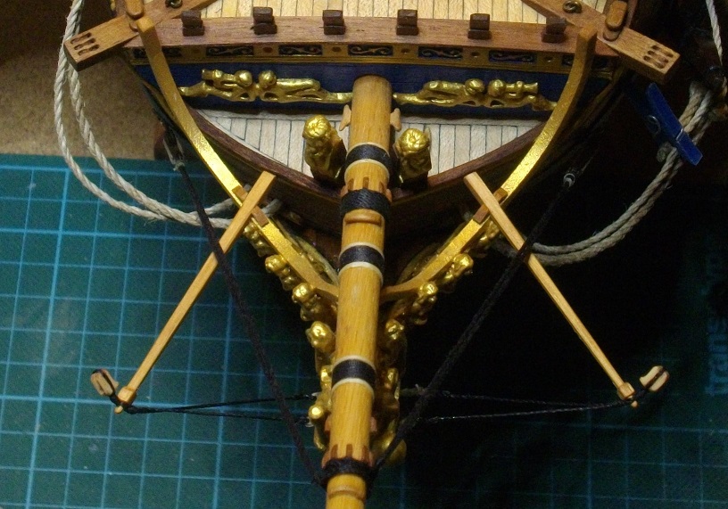

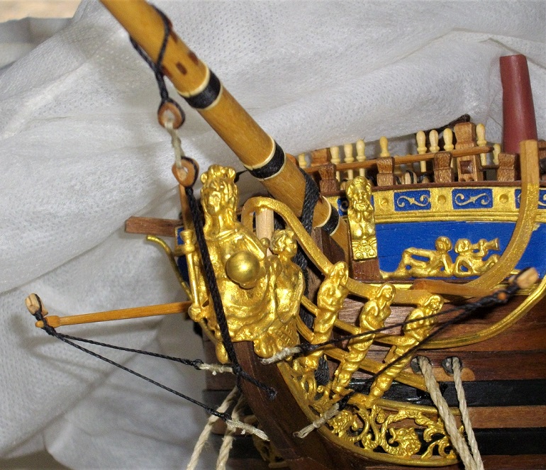

Boegstagen gemaakt: 2 jufferblokken van 3 mm in de lus van een zwart koord 0,75 mm geplaatst met een plat bindsel. Net voor de plaats waar de boegstag om de boegspriet gelegd wordt heb ik nog een plat bindsel aangebracht. Daarna heb ik het ene uiteinde door het andere gesplitst, geborgd met roze Zap en de uiteinden afgesneden. De talreep bestaat uit hennepkleurig koord 0,25 mm.

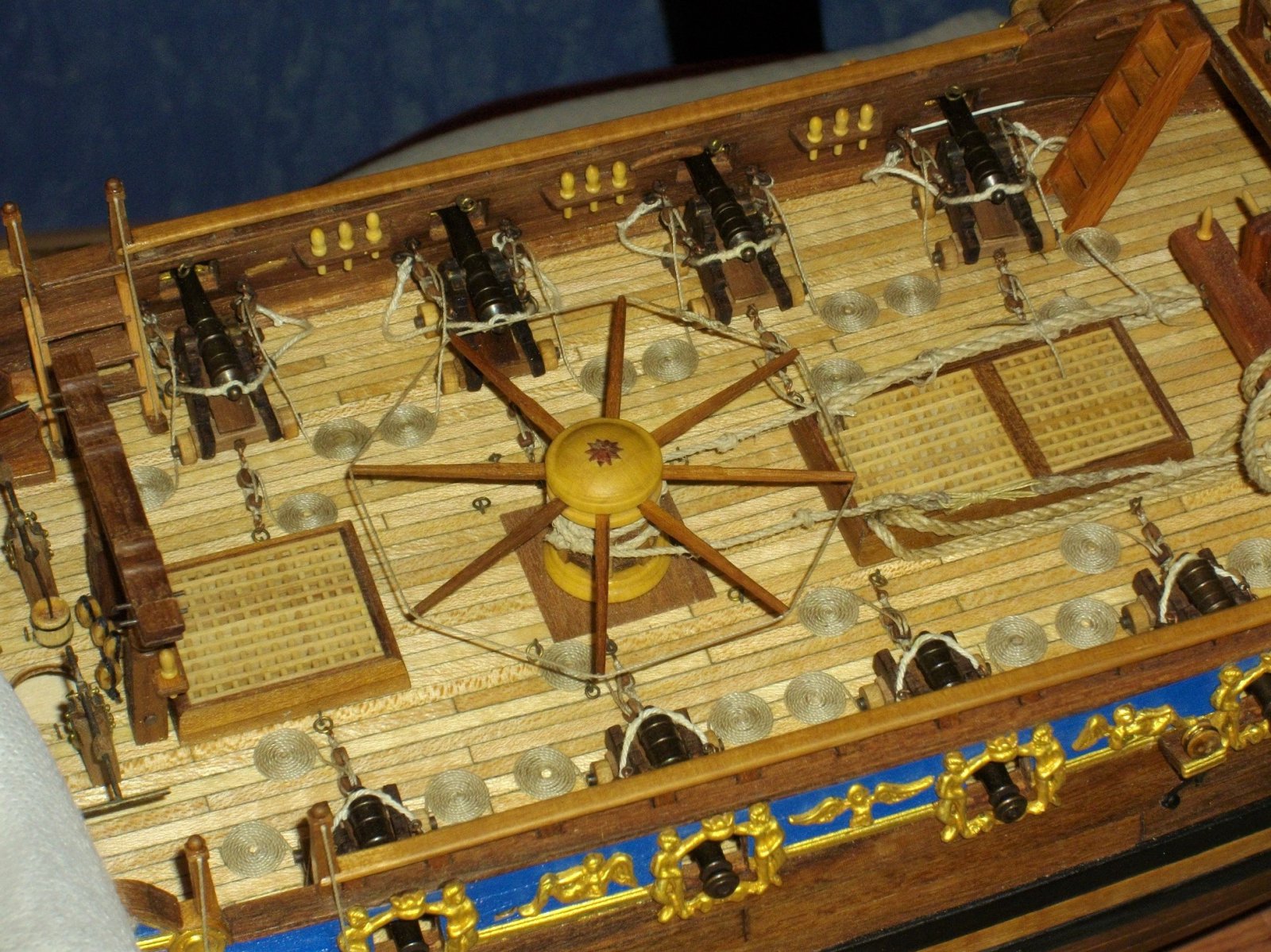

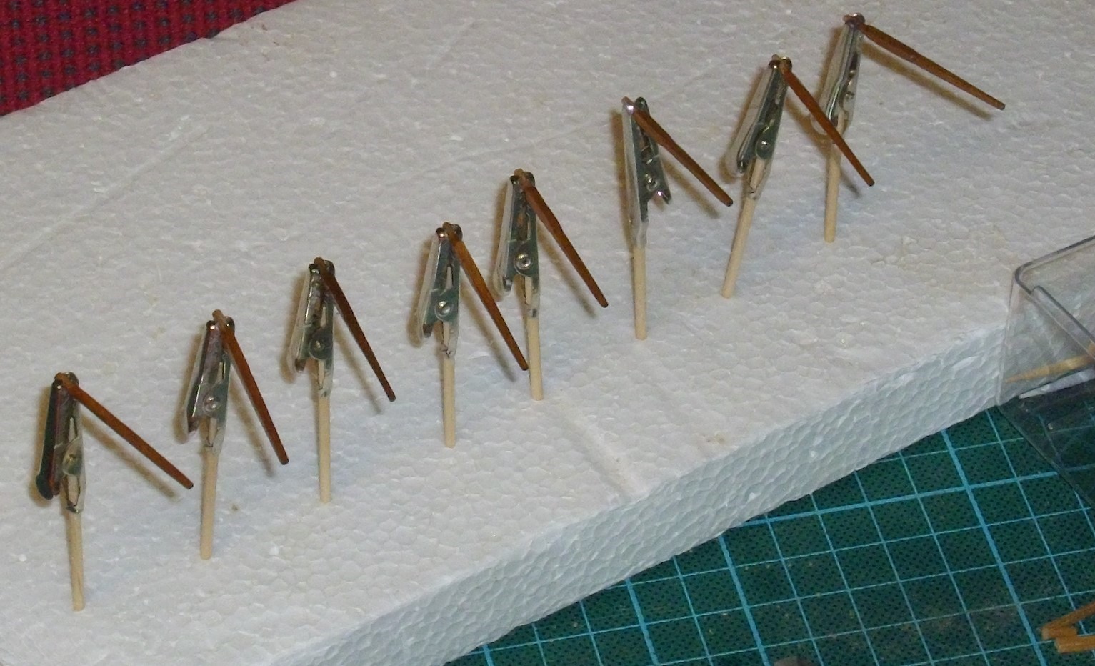

Windbomen: 8 stuks gemaakt van noten 2 x 2 mm. Het uiteinde verjongd tot 1,25 mm vierkant, de hoeken van het verjongde deel afgeschuind en de voet rond gevijld om te passen in de kaapstander.
Nog eventjes in de Deense olie gezet.
Niet gek voor een revetten teller :rolleyes:, maar wat Peter zegt het zal een deftige kaapstander worden.:)
