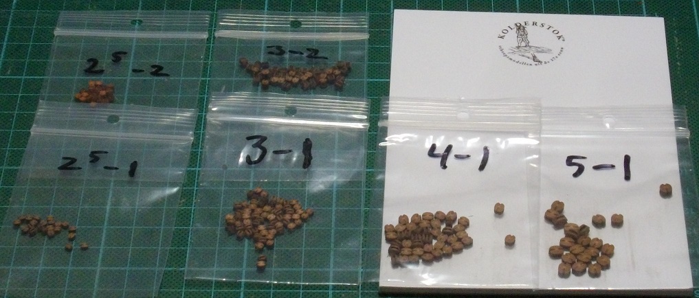

Gisteren een snipperdag. Werkplek wat opgeruimd in afwachting van de kleine bestelling die vandaag reeds toegekomen is.
Met dank aan @*Hans* voor de zeer vlotte levering, zelfs naar het buitenland :banana:donderdag avond laat besteld, vandaag reeds bezorgd :worship:
Na een kleine telling van de benodigde blokjes in het boek AotS, werd mij de zin ontnomen om de kleine blokjes één voor één uit standaardblokken die men in kits vindt, de nodige blokjes te slijpen. Vooral de verschillen in houtsoort en kleur zou er een bont geheel van gemaakt hebben. Daarom heb ik maar een selectie authentieke blokken besteld.

Van die blokken ga je geen spijt krijgen
Ze nemen me vooral veel werk uit handen om van standaardblokken realistische blokken te maken, en de uniformiteit in kleur speelde ook een rol om tot deze aankoop over te gaan.

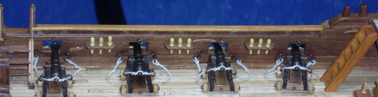

Dag 354: 24/10/2021 1u40
Verder met de talies voor de rolpaarden.

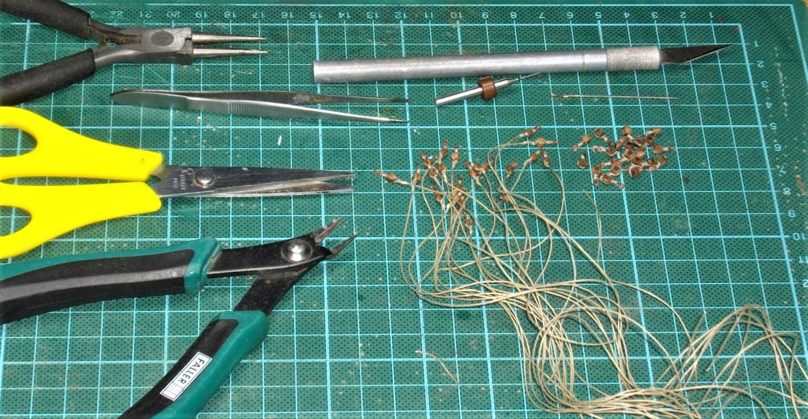

Alle dubbelschijfblokken zijn van een strop met haak en bindsel voorzien.
Ik schat dat de lijn die aan de enkelschijfblokken hangt zo'n 25 cm lang moet zijn.
Veel modelbouwplezier.

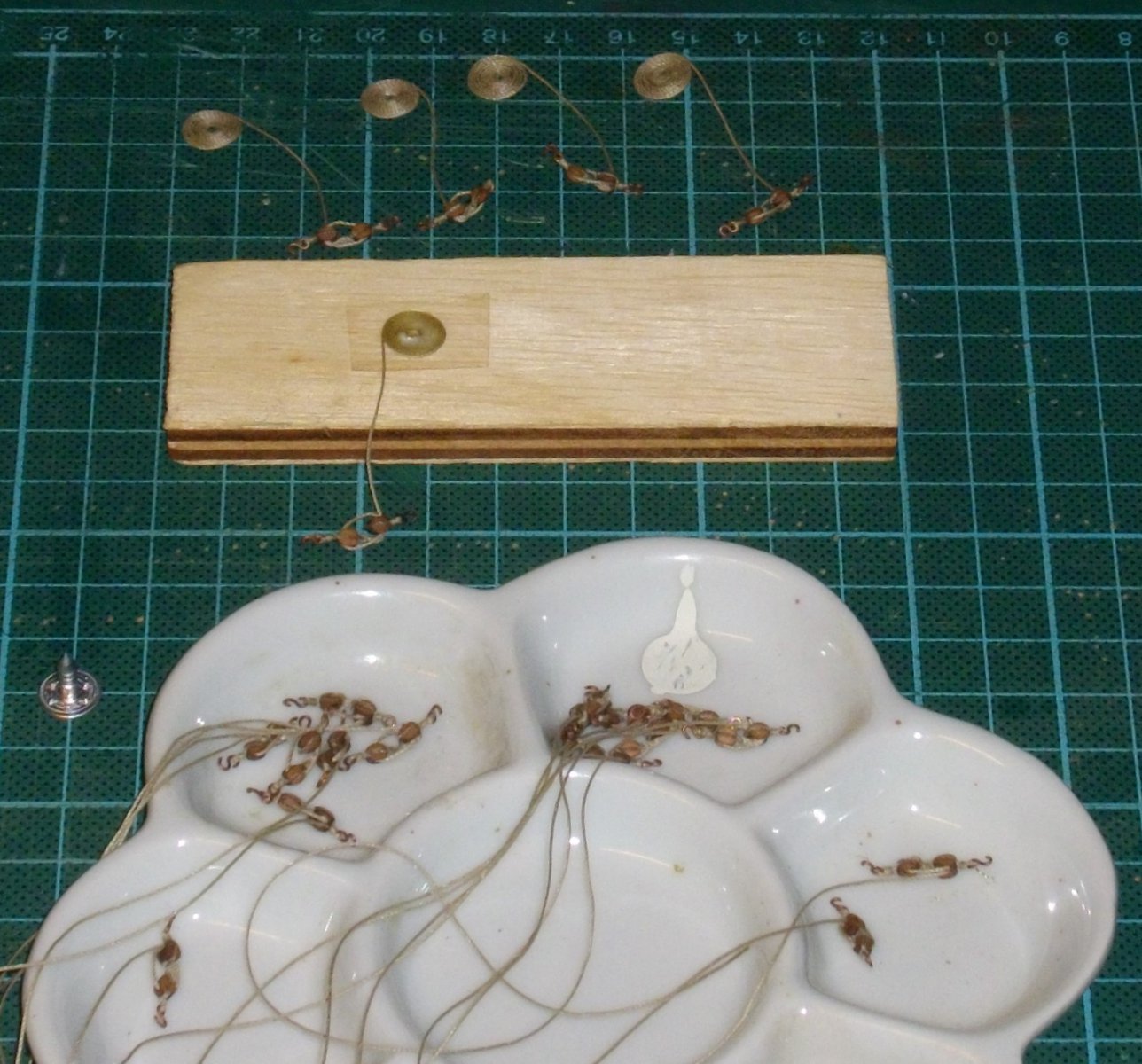

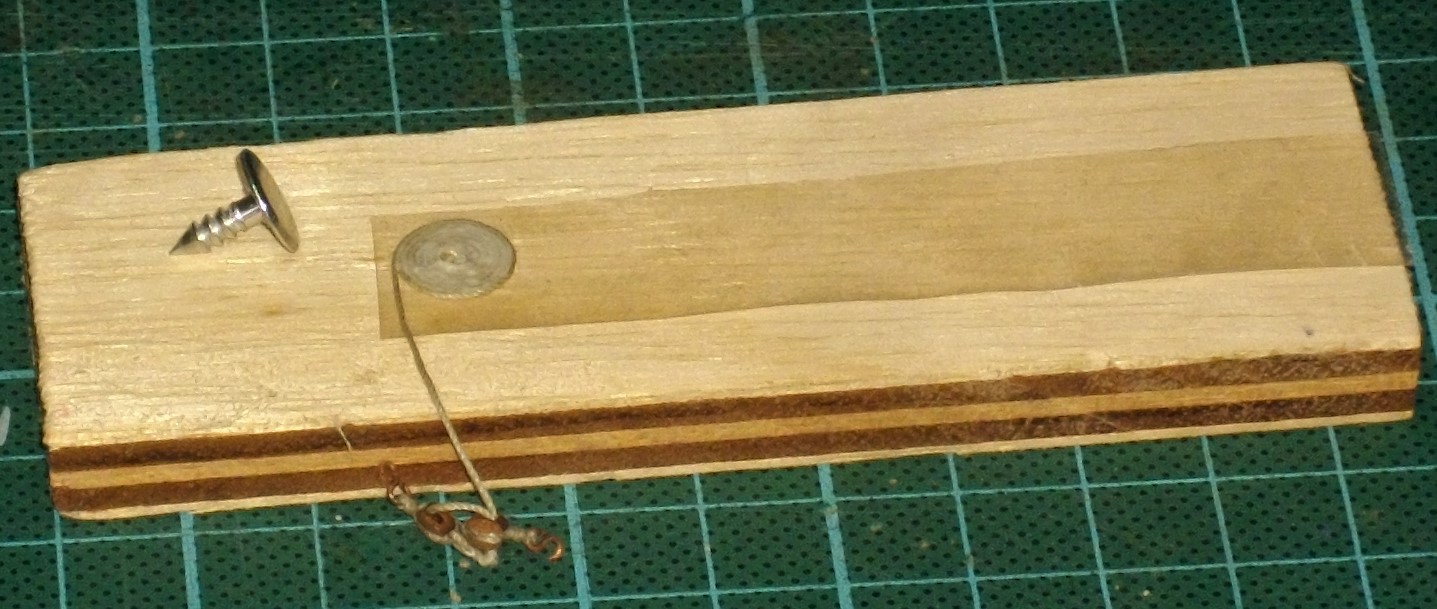

Dag 355: 25/10/2021 1u45

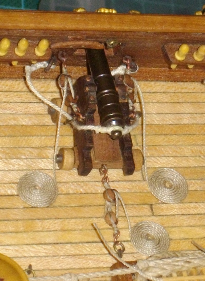

Vandaag was vooral een testdag: test of de geschatte lengte van de met een oogsplits aan het enkelblok bevestigde lijn voldoende lang was om 3 x door de blokken geregen, nog een mooie “Flemish coil” te vormen.
Ik zou zo zeggen dat de test geslaagd is.
Veel modelbouwplezier,
Test geslaagd zou ik zeggen! Ziet er mooi uit.

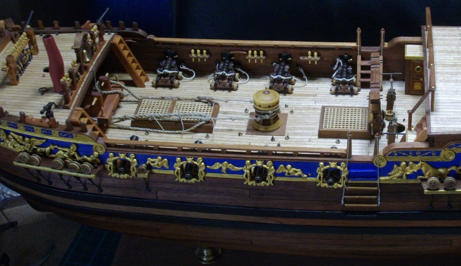

Klopt het dat het rolpaard eigenlijk niet verder naar achteren getrokken kan worden aangezien de 2 blokken achter het paard al bijna tegen elkaar zitten? Oftewel moet de ring in het dek niet verder naar achter worden geplaatst? Ik meen te zien dat je dan in de knel komt met een rooster....
Het probleem zijn eigenlijk de haken.
Alleen uitzonderlijk begaafde personen zouden die nog kleiner kunnen maken.
En de bindsels zitten al op het minimum van 3 toeren om zonder lijm vast te blijven.
En de samenstelling van haak en blok is al gauw enkele mm langer dan op schaal zou zijn, waardoor beide blokken dichter bij elkaar komen.
Dus als het niet kan zoals het zou moeten, dan moet het maar zoals ik het kan met mijn beperkte talenten en middelen. :)

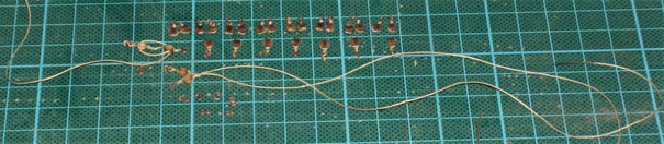

21 enkelschijfblokken voorzien van strop en lijn. En alle gaatjes in de blokken waar straks de lijn doorgevoerd moet worden geruimd met een 0,5 mm boor.
