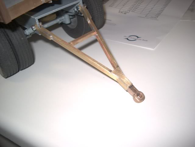

Weer even een update van de Volvo F12 bakwagen met aanhangwagen :

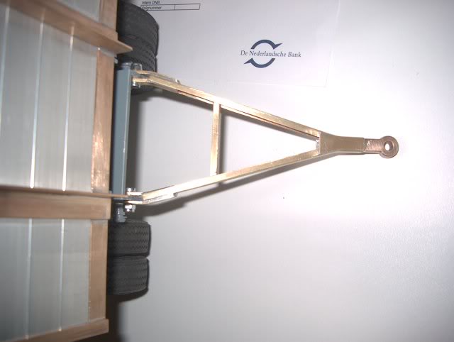

Een nieuwe messing triangel gemaakt van U profiel, passend gemaakt op het molenstel n in elkaar gesoldeerd
Wordt vervolgd.

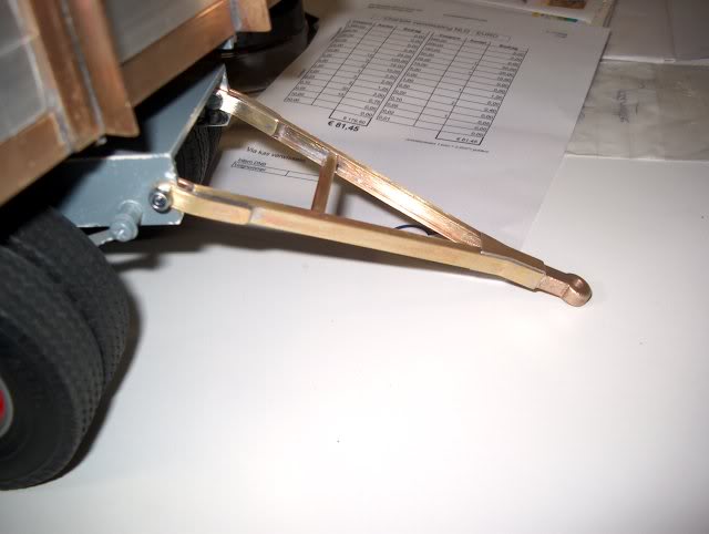

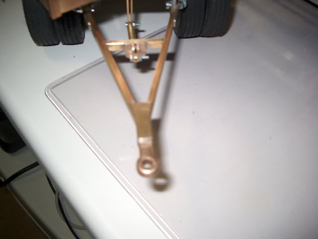

Hallo allemaal,

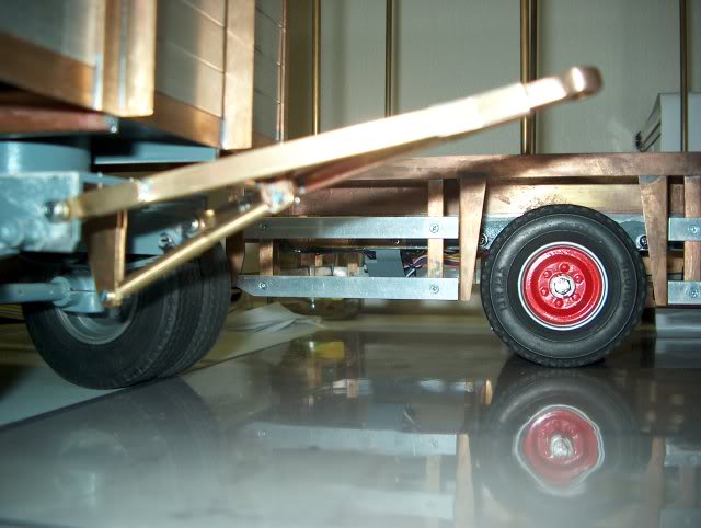

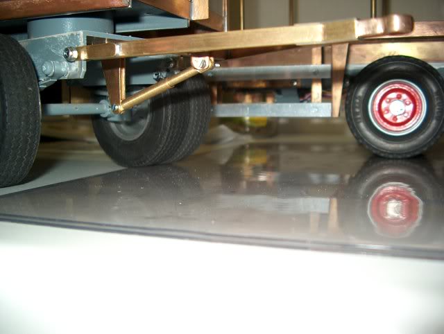

Even weer een update van de Volvo F 12 bakwagen met aanhangwagen :

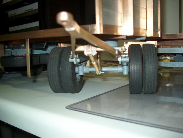

Een nieuwe triangel van messing U profiel gemaakt naar het 1:1 model.

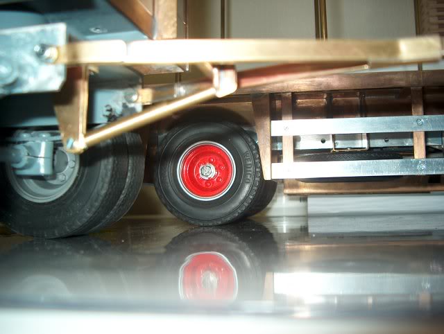

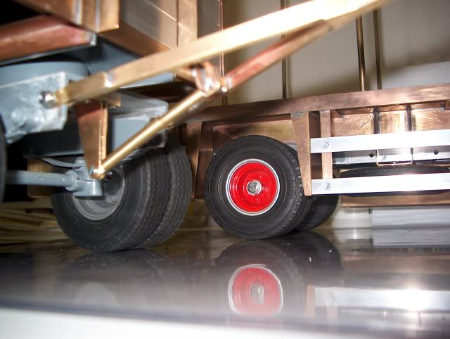

Bij het aankoppelen heb je een extra mannetje nodig om de triangel hoogte te houden, zodat deze in de vangmuilkoppeling kan klikken.
Als de chauffeur niet goed oplet kan he mannetje bekneld raken, daarom een veersysteem aan de triangel gemaakt, zodat de triangel op de hoogte blijft staan van de vangmuilkoppeling van de Volvo bakwagen, waardoor de aanhangwagen door de chauffeur zelf aan gekoppeld kan worden.
De triangel staat hier nog te hoog, een te sterke veer in het veersysteem.
De drukveer iets ingekort maar de triangel staat nog steeds te hoog,
Een lichtere drukveer ingezet, nu staat de triangel precies op de goede hoogte.
Nog wat meer foto's van de trinagel met veersysteem.

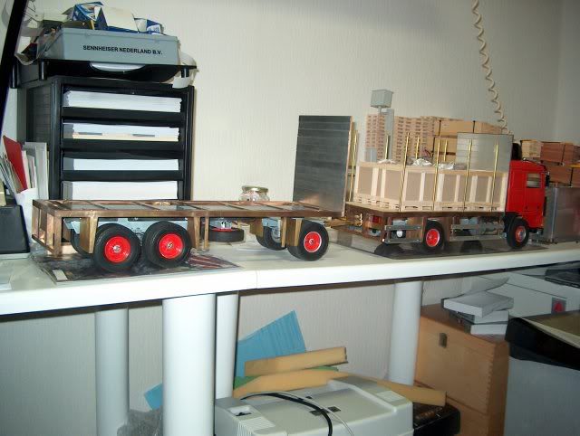

De aanhangwagen gekoppeld achter de Volvo F12 bakwagen.
Wordt vervolgd.

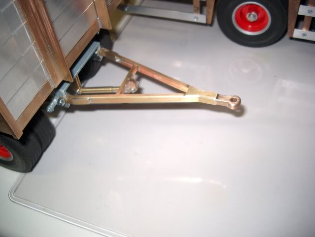

Mooi hoor, maar zou ie in het echt niet andersom gemonteerd worden..... zo loopt het water erin...
Robert
Hallo Robert,
Hoe bedoel je andersom gemonteerd, zo loopt er water in ???
Of bedoel je misschien dat het U profiel naar buiten moet zitten ???
Tja, bij de meeste triangels zit het U profiel naar buiten !!!
Maar Robert, ik heb de triangel nagebouwd naar het model 1:1
Dit is een Burg aanhangwagen en die hadden allemaal het U profiel naar binnen staan, dus vandaar hier ook het profiel naar binnenstaat.
En als er water inloopt, dan loopt dat er ook weer uit, want in de onderste schetsplaat zit een gaatje geboord, waardoor het water weer naar buiten kan lopen !!!
Ja, ja Robert, er is echt wel over nagedacht hoor door Burg, maar ook door mij hoor, ook bij mij zit er een gaatje in de onderste schetsplaat !!
Maar doordat de triangel door het veerssysteem omhoog staat, loopt er niet zo gauw water in de triangel.
Ik zal er morgen wel even een foto van maken met het waterafvoergaatje, tenminste als jij dat persé wilt zien !
Maar ook bij het U profiel naar buiten, krijg je bij het trekoog door de schetsplaten een holle ruimte, waar water in kan lopen, dus dat maakt niets uit of het U profiel naar binnen of buiten staat !!!
Of bedoel je het veersysteem ???
Ook dit is nagemaakt naar het origineel en aan de onderkant is de pijp waar de veer in zit is open, dus ook hier blijft geen water in staan !!!
Hopelijk is jou vraag door mij beantwoord.
veer
nee sorry, ligt aan mijn onduidelijkheid..
ik bedoel de veer die de triangel omhoog houd, de dikke buis zou boven moeten zitten en de dunne onder zodat het water er niet in kan lopen...
Robert
Robert
Hallo Robert,
Tja, dit lijkt mij ook logisch, maar waarom Burg gekozen heeft voor de deze oplossing, dat weet ik ook niet !!!

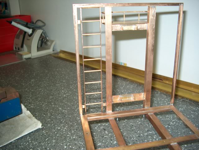

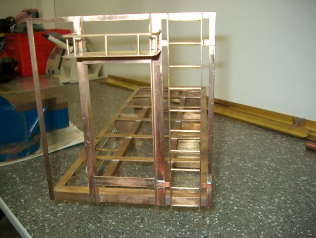

0020
Hallo allemaal,
Even weer een update van de Volvo F12 bakwagen met aanhangwagen :

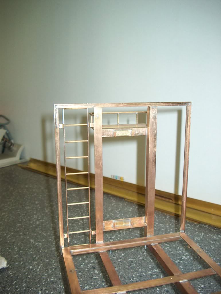

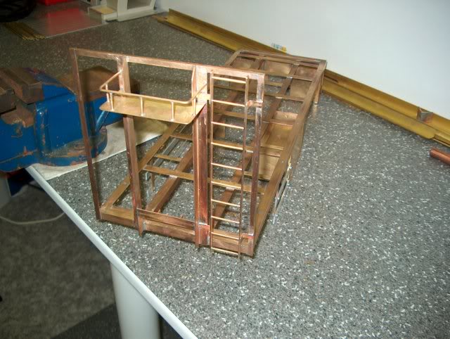

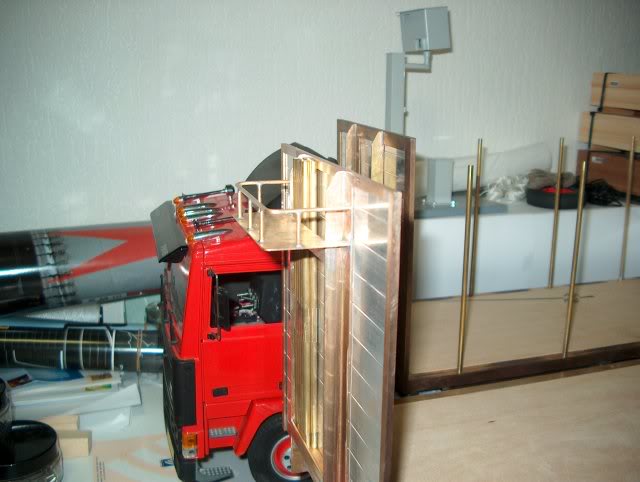

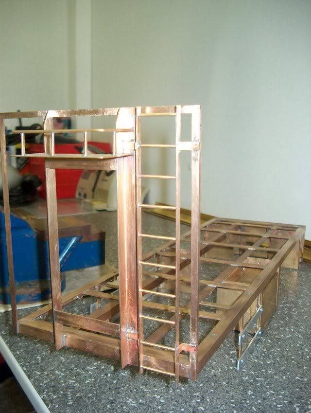

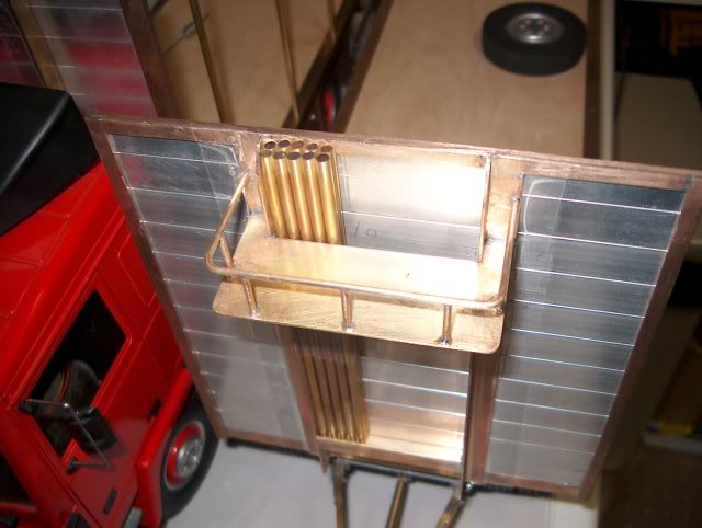

In de jaren 70 en 80 maakte men veel gebruik van losse dekzeilen om over de lading heen te trekken tegen bescherming van de lading.
Dus niet om de lading met de dekzeilen vast te zetten, want dat werkt natuurlijk niet bij houtbundels en losse pallets !!

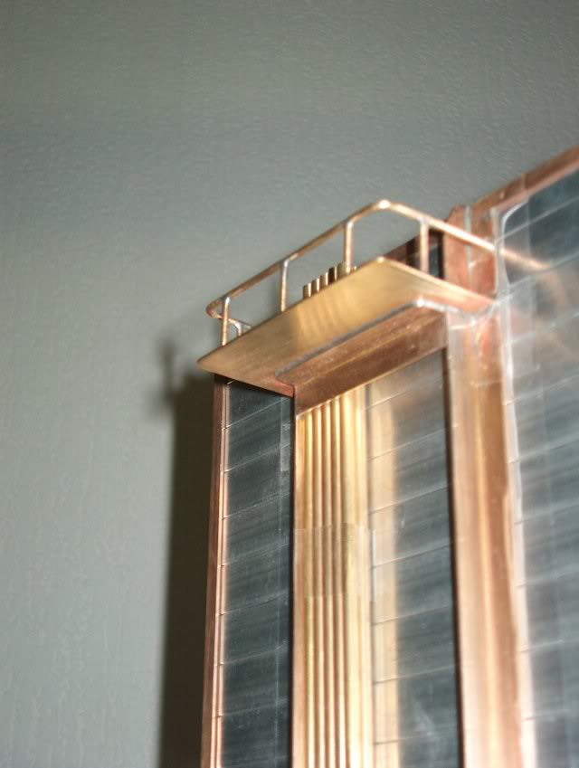

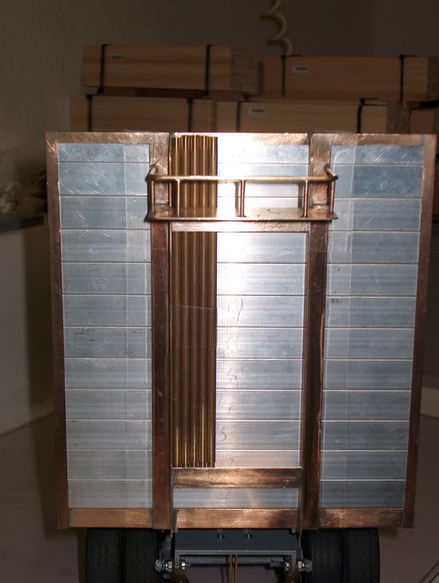

Dus is er op het kopschot van de aanhangwagen een bordes gemaakt om het dekzeil op te bergen, nadat het is opgevouwen.
Ook is er een trapje gemaakt om boven op de lading te klimmen om het dekzeil uit te vouwen.
Bovendien is er aan het kopschot een opbergrek gemaakt om de lange rongen op te bergen van de aanhangwagen, maar ook de rongen van de bakwagen kunnen in een apart vak worden opgeborgen.
Het maken en het solderen van deze onderdelen is best een secuur lastig werkje, omdat er veel soldeerverbindingen vlak bij elkaar zitten, waardoor je het risico loopt dat de reeds eerder gemaakte soldeerverbindingen weer loslaten, maar met mijn speciale soldeertechniek ben ik in staat om heel fijn soldeerwerk te maken !!
Zie het zelfgemaakte messing trapje.
De losse aluminium kopschotplanken gemonteerd en even tijdelijk vast geplakt met plakblad om te kijken hoe het geheel staat.
Hmmmmm, ik vind het wel mooi geheel zo bij elkaar, het trapje en het dekzeilen-bordes.
Zie de lange rongen van de aanhangwagen in het opbergrek opgeborgen op foto's.
Later zullen ook de lange rongen van de bakwagen in het aparte vak in het opbergrek worden opgeb
Best wel weer veel foto's, maar zo kan de modelbouwer die het na wil bouwen goed de details zien !!!
Wordt vervolgd.

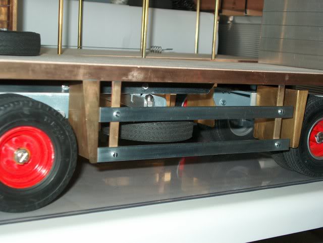

0021
Hallo allemaal,

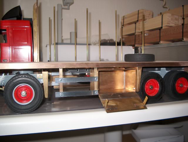

De onderrij-beveiliging aan weerskanten van de laadbak gemaakt en aan de onderkant van de laadbak gesoldeerd.
Onder het chassis zit nog die lelijke Wedico reservewiel beugel, deze wordt nog vervangen door een nieuwe messing originele reservewiel beugel van messing.
De onderrij-planken zijn van aluminium.
Ook een gereedschap/materiaalkist gemaakt van messing en met boutjes vastgezet aan het frame van de laadbak.
Deze keer een beetje korte update, maar ik moet eerst weer foto's uploaden naar mijn fotoalbum.
Wordt vervolgd.

heb wel even een vraagje, hoe dik is het messing dat je gebruikt hebt voor die materiaalkist, ik wil een poging gaan wagen om zelf een pallet kist te gaan maken, vandaar deze vraag
mooi hoor Piet
Hallo Theo,
Dikte van het messing voor de materiaalkist is 0,8mm, waarom geen dunner messing ???
Nou, dunner messing wordt/blijft bij grotere oppervlakken niet mooi strak en trekt snel krom bij het solderen.
Bij kleinere vlakken waar geen kracht op komt gebruik ik 0,5 mm dik messing plaat.
Als er zwaardere belastingen opkomen, zolas bij chassisbalken gebruik ik messing van 1,0 mm dik.
Bij zwaardere belastingen, zoals bij de Semidieplader gebruik ik voor de chassisbalken messing van 1,5 mm dik.
en ja, voor assen enstuurassen gebruik pl at profiel en vierkant profiel, maar dat komt in het topic van de Semi-dieplader nog uitgebreid aan de orde !!
Ik werk dus met verschillende diktes van messing plaat :
