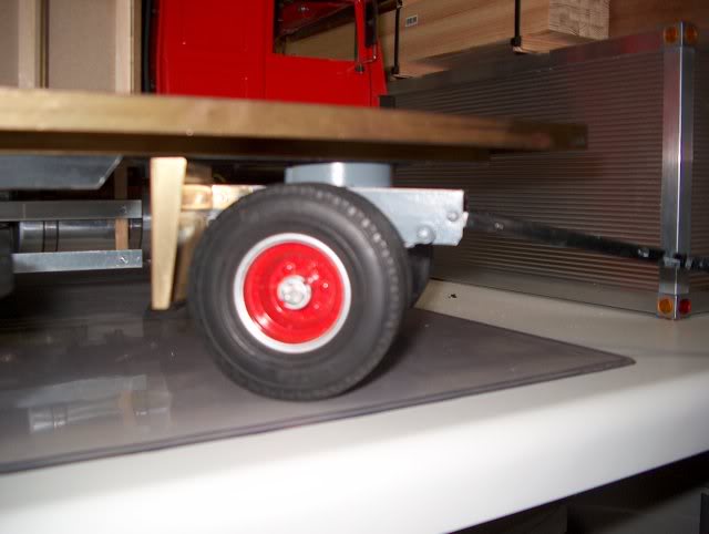

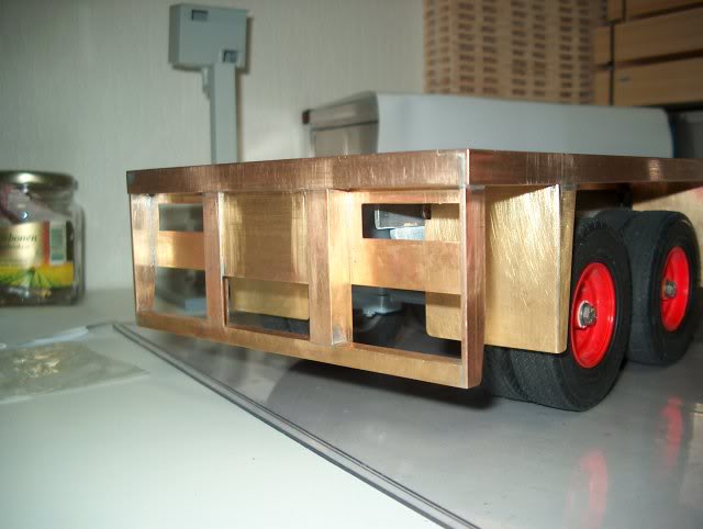

Hallo allemaal,
Even weer een update van de Volvo F12 bakwagen.

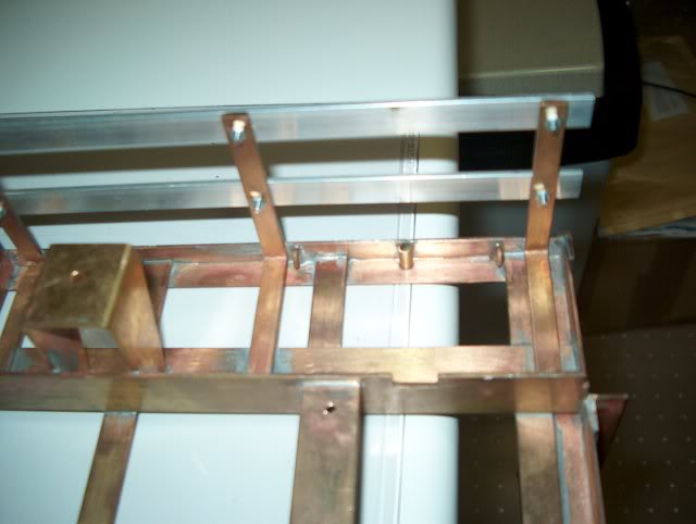

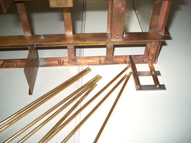

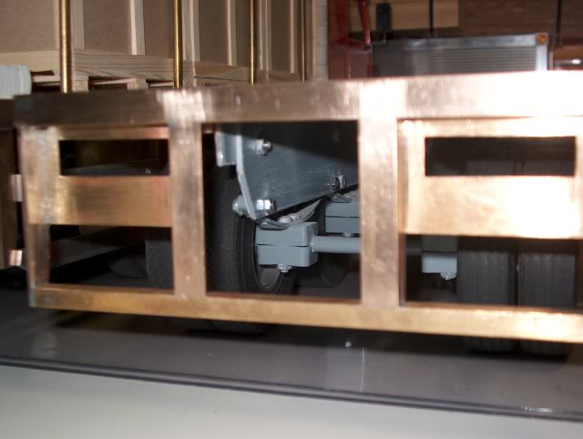

Hierbij wat foto's van mijn soldeerwerk !
Alle soldeerverbindingen die niet in het zicht komen zijn zo gesoldeerd zonder bij te werken, dus alle soldeerverbindingen zijn volledig gevloeid zonder klodders tin, dus de juiste hoeveelheid tin toegevoegd en het messing voldoende warm gemaakt, maar niet te heet, want dat gaat ten koste van de kracht van de soldeerverbinding en het messing !!
Zie de buisjes onder het bakrand zijn gesoldeerd, waarin de rongen passen, maar zie ook de haakjes die onderaan de bakrand zijn gesoldeerd waaraan men de bindtouwen kan bevestigen, voor het vastzetten van de lading.
In de jaren zeventig en tachtig gebruikte men nog nauwelijks spanbanden, men sjorde de lading nog vast met bindtouw !!

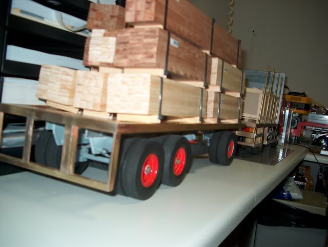

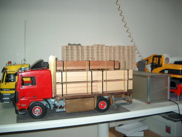

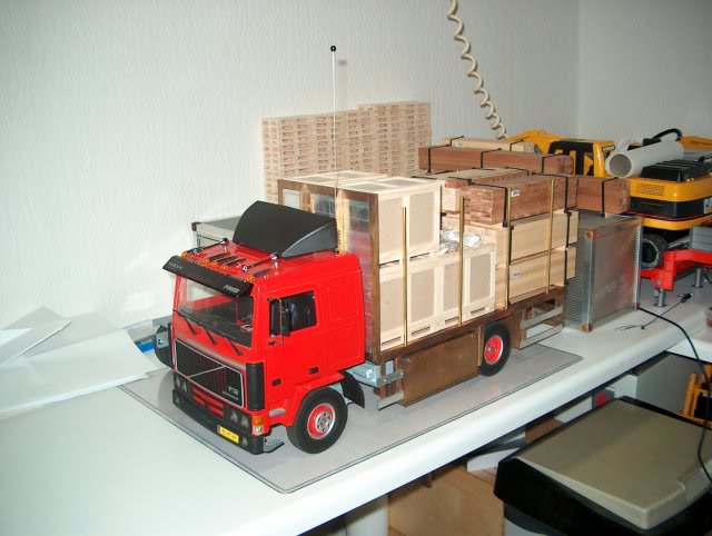

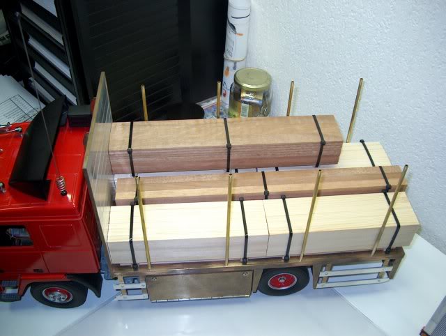

0013

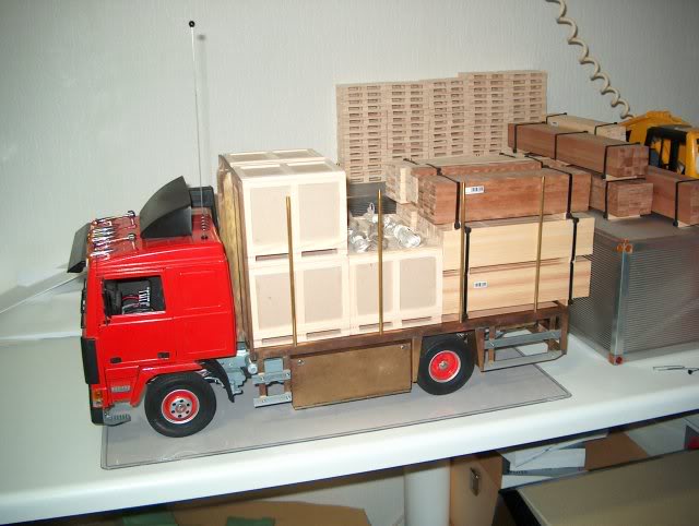

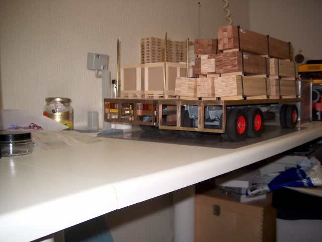

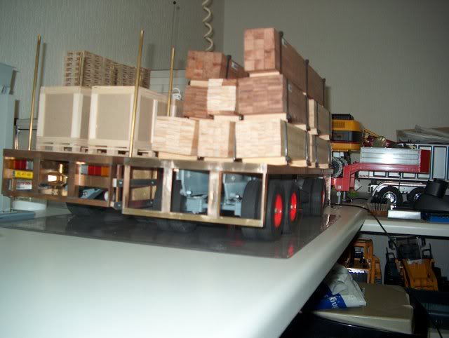

Hallo allemaal,
Even weer een update van de Volvo F12 Bakwagen :

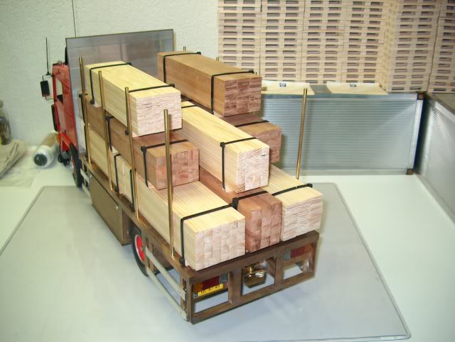

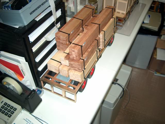

Even wat foto's van lading op de laadbak om te kijken hoe dat staat, niet onaardig vind ik zelf !
De houtbundels zijn door mij zelf gemaakt, alle plankjes/balkjes zijn los en worden bij elkaar gehouden door ty-ripes.
De pallets zijn door mij zelf gemaakt, alle plankjes en blokjes zijn gezaagd in een malletje en stuk voor stuk in een malletje in elkaar gelijmd, daarna afgewerkt, glad geschuurd. (400 stuks gemaakt)
(zie de pallets op de achtergrond)
De houten kisten zijn ook door mij zelf gemaakt en in elkaar gelijmd, de tussenschotjes zij van glad hard karton (20 stuks gemaakt)
Detail : zie de barcodes op de houtbundels !
De houtbundels zijn nog op de ouderwetse manier vastgezet met bindtouw !!
(dit gebeurde nog op deze manier in de jaren 70 en 80)
Zie de zelfgemaakte messing vangmuilkoppeling !
Wordt vervolgd.

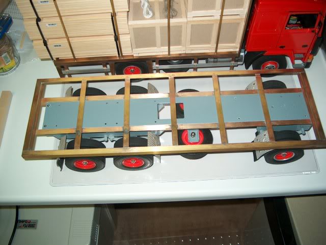

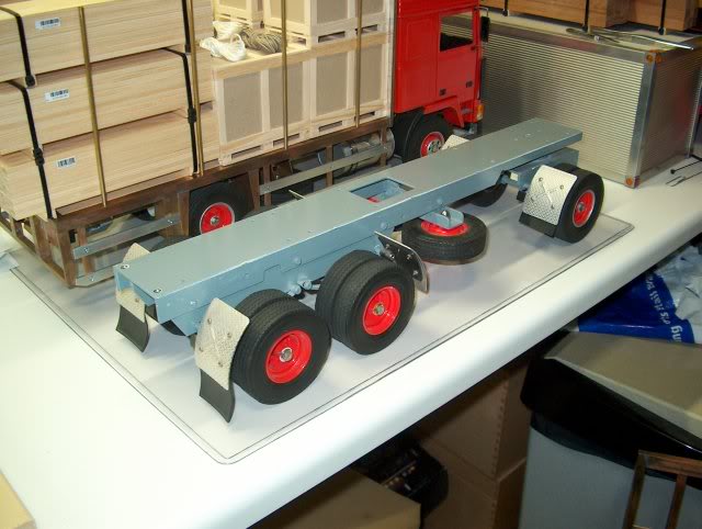

Update : 0014
Hallo allemaal,
Even weer een update van de Volvo F12 :

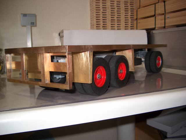

De messing laadbak van de bakwagen is tot zover klaar.

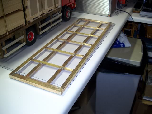

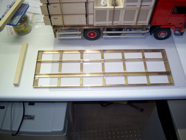

Nu we gaan beginnen met de bouw van de aanhangwagen achter de Volvo F12

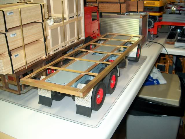

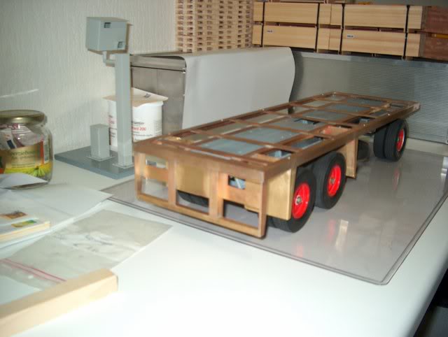

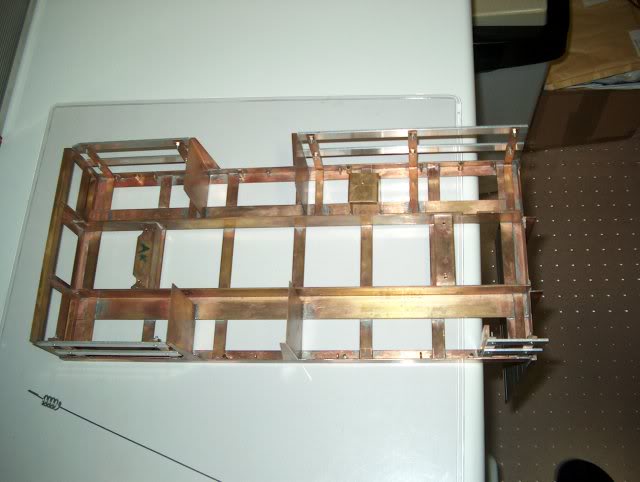

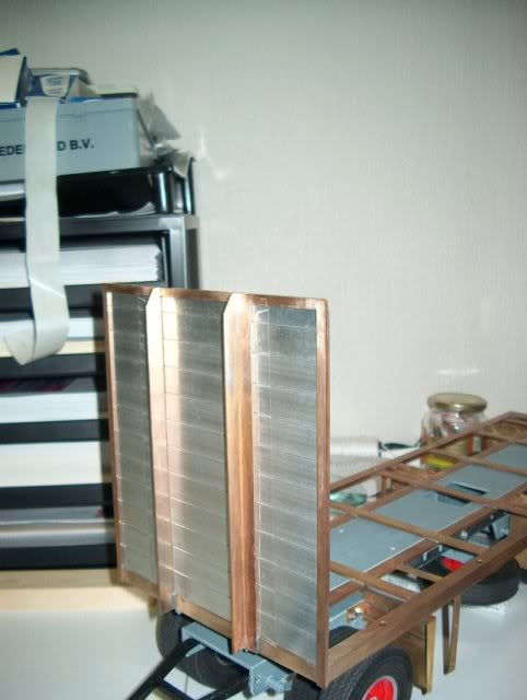

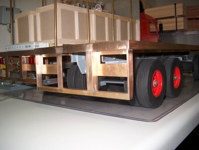

Het kale dichte Wedico chassis

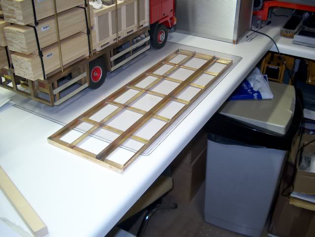

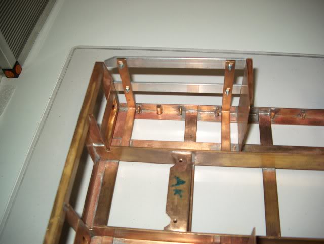

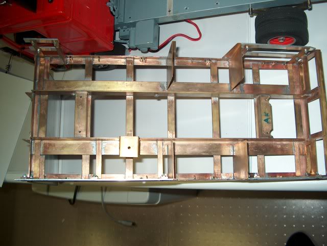

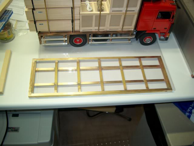

De bouw van het frame van de laadbak
Het frame van de laadbak op het chassis passen.
Wordt vervolgd.

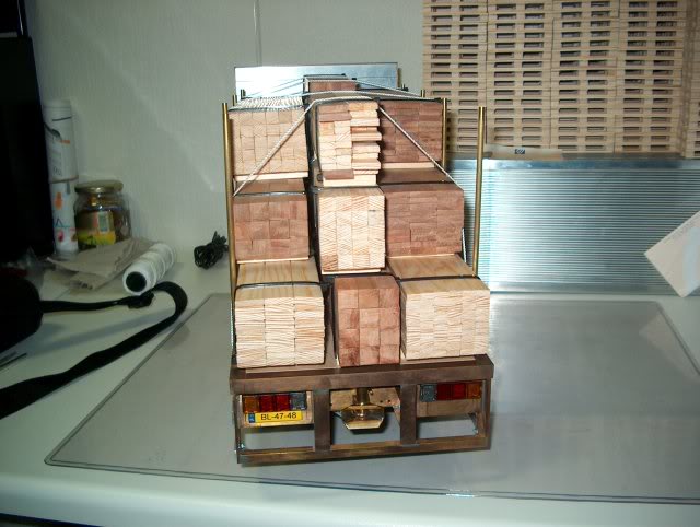

0015
Hallo allemaal,

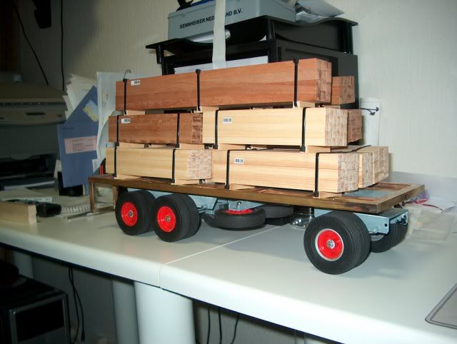

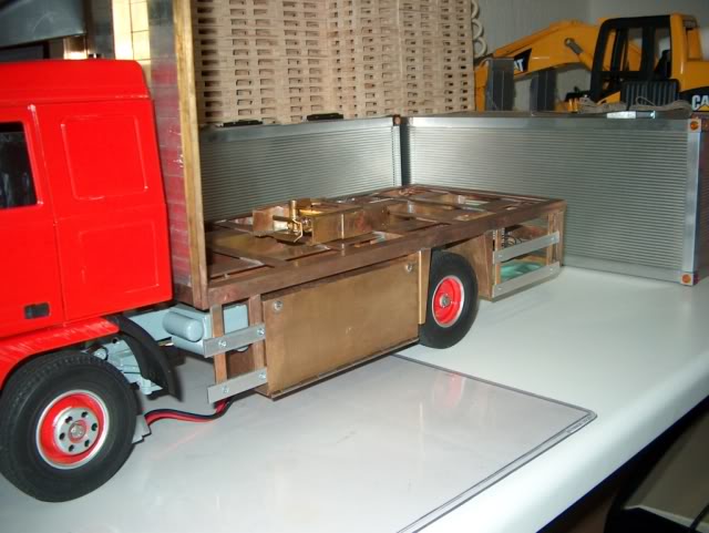

Het is al weer enige tijd geleden, maar hier weer even een update van de Volvo F 12 bakwagen met aanhangwagen.
Even kijken hoe het staat met lading, hmmmm, niet onaardig vind ik zelf.

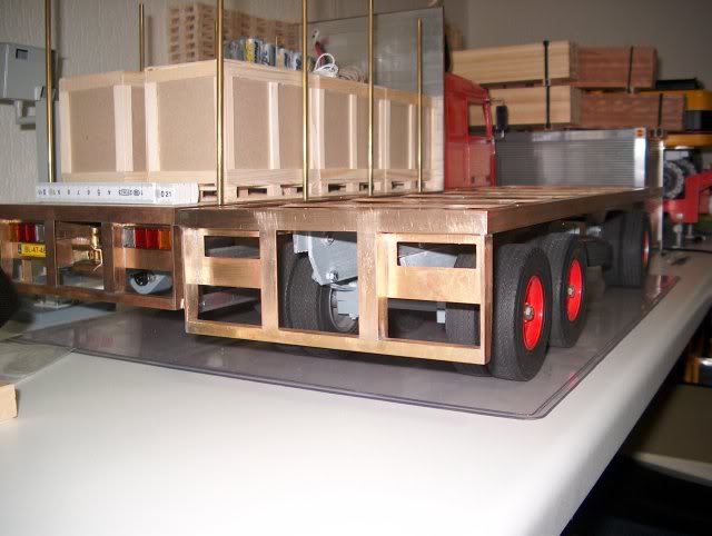

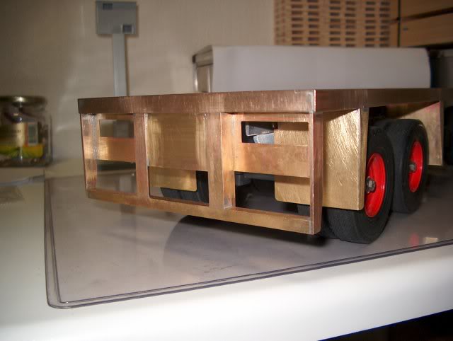

De achter onderij-beveiliging gemaakt en aan het laadbakframe gesoldeerd
Gebroedelijk naast elkaar de aanhangwagen en de F12 bakwagen
De achterlichtbakken gemaakt en vastgesoldeerd aan de laadbak en onderrij beveiliging
De gaten or de achterlichten in achter lichtbakken gemaakt
\Wordt vervolgd.

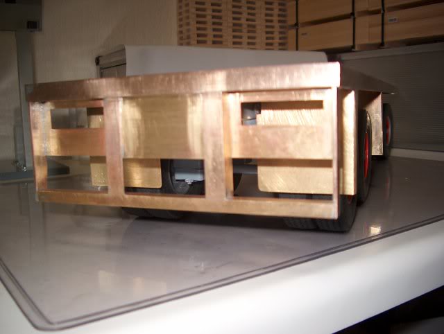

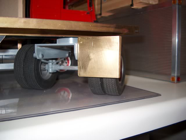

0016
Hallo allemaal,
Weer even en update van de aanhangwagen van de Volvo F12 :

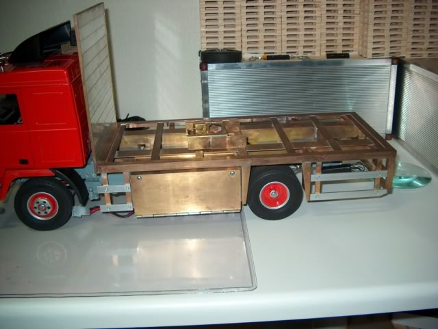

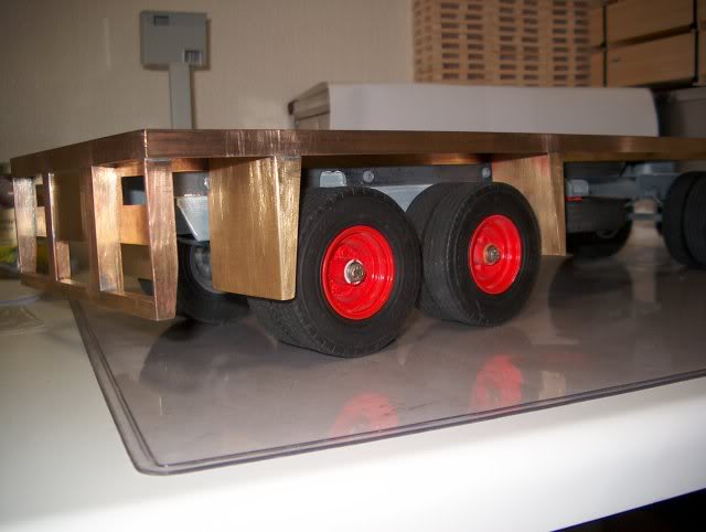

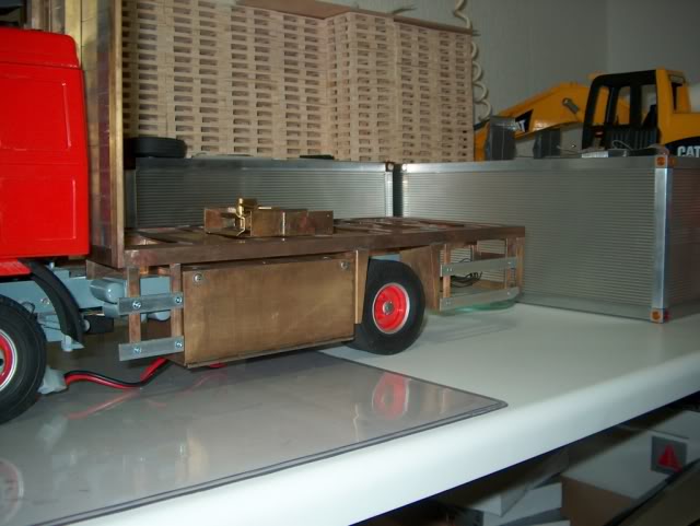

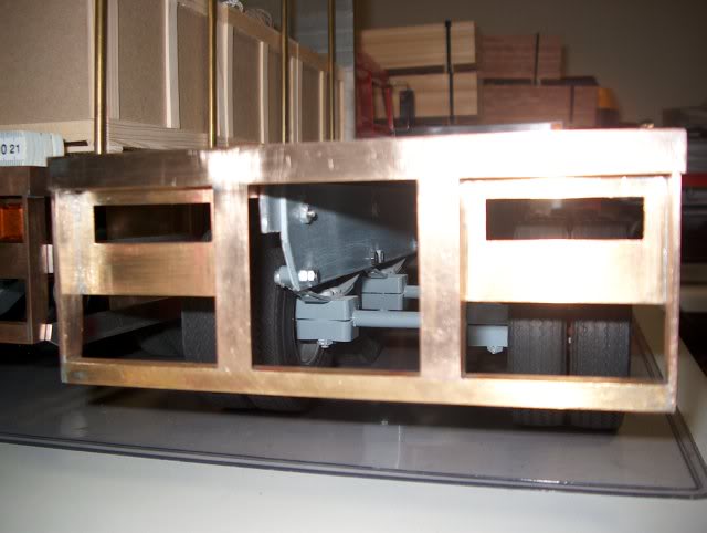

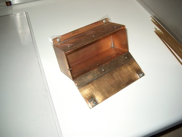

Het rechter achterspatbord gemaakt en vast gesoldeerd aan het frame van de laadbak.
Het voorste rechter achterspatbord gemaakt en aan het frame van de laadbak gesoldeerd.
De midden achterplaat gemaakt en in de lichtbak/onderrij-beveiliging gesoldeerd.
Het voorspatbord gemaakt en aan het molenstel gemonteerd.
Zie de lelijke zwarte Wedico kunststof triangel, deze wordt nog vervangen door een eigen gemaakte messing triangel.
Wordt vervolgd.

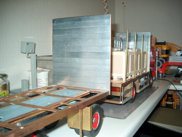

Weer even een update van de Volvo F12 bakwagen met aanhangwagen :

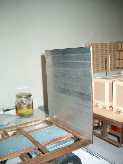

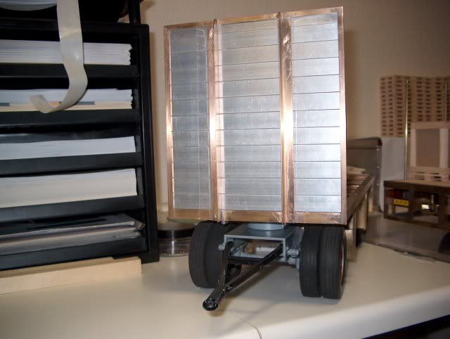

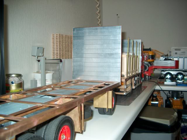

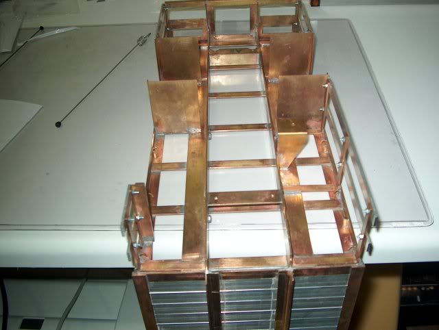

Zo even het kopschot van de aanhangwagen gemaakt en vastgesoldeerd aan het frame van de laadbak.
Het kopschot is vanaf het wegdek precies 4 meter hoog in 1:1
Tja, waarom het kopschot zo hoog ? zullen jullie wel denken, maar dit is bewust zo hoog gemaakt i.v.m. het vervoer van (nieuwe) lege pallets.
Pallets zijn niet zwaar, dus vandaar zoveel mogelijk volume lading.
Mooie combinatie zo, vind ik zelf !!!
Losse aluminium planken tijdelijk vastgeplakt met plakband om te kijken hoe het staat.
Hmmmm, niet verkeerd, vind ik zelf !

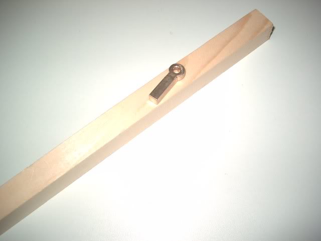

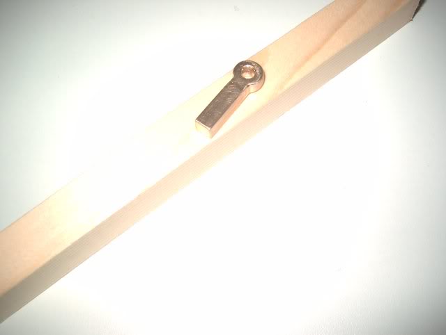

Trekoog gemaakt uit messing staf, helemaal met de hand op maat en in model gevijld, want ik had toen nog geen freesbank !!
Wordt vervolgd.
