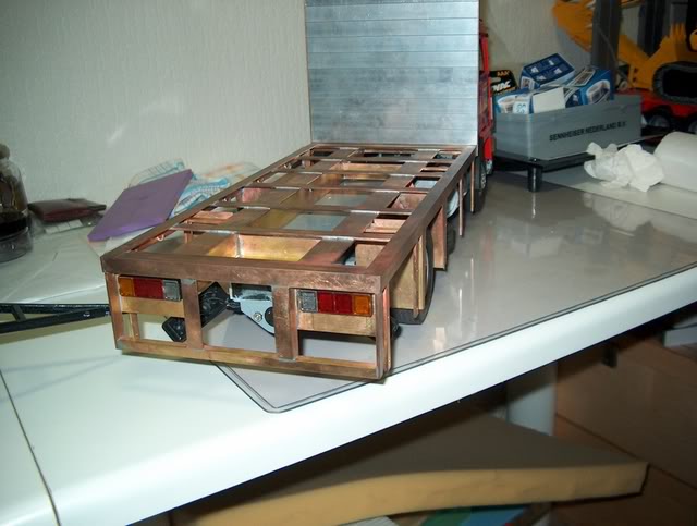

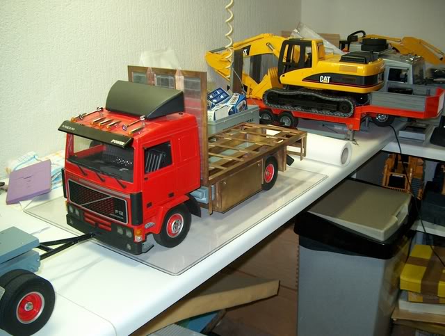

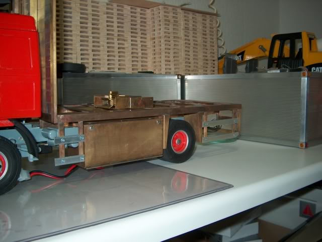

Hallo allemaal,
Weer even een update van de Volvo F12 bakwagen :

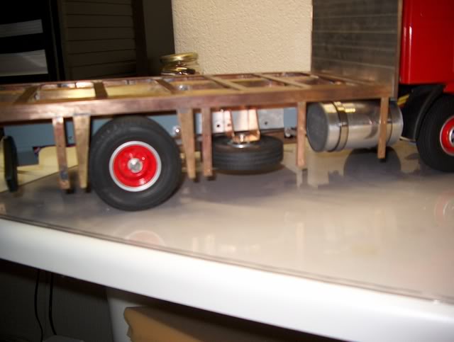

De beugels van de onderrij-beveiliging gemaakt en aan de laadbak gesoldeerd
Beugel gemaakt voor het reservewiel en aan de laadbak gesoldeerd
Even een blik op de laadbak, zie rechter en linkerkant, die nu zo'n beetje klaar is, op kleine details na.

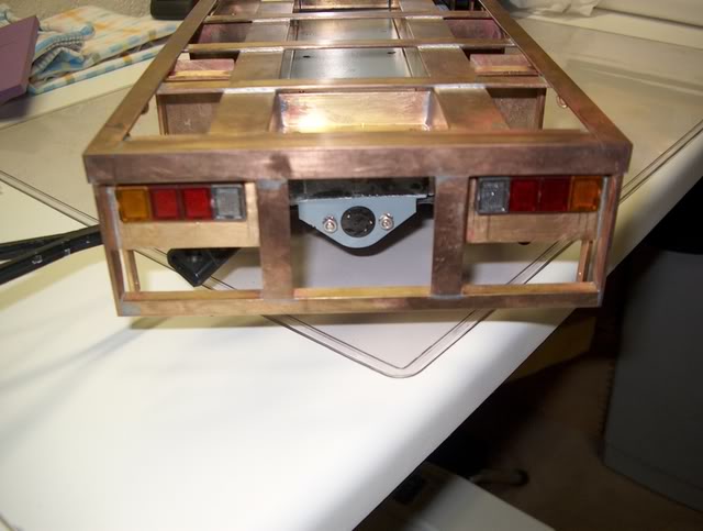

Even de Wedico achterlichten gemonteerd om te kijken hoe het staat
Jammer, dat de Wedico achterlichten niet helemaal de goede schaal zijn, eigenlijk zijn te groot !!
Even een plaatje triplex op de laadbak gemaakt, om even te kijken hooe het staat.
Hmmmmm, niet onaardig vind ik zelf !!
T.z.t. komen er echte hardhouten planken op de laadbak, zoals bij de 1:1
Wordt vervolgd

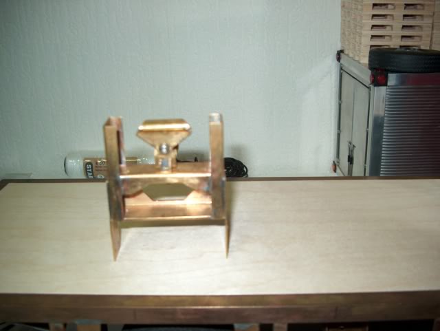

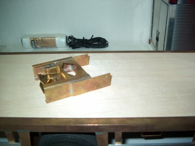

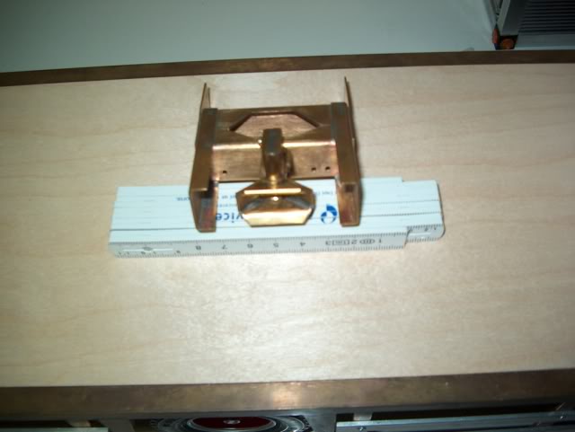

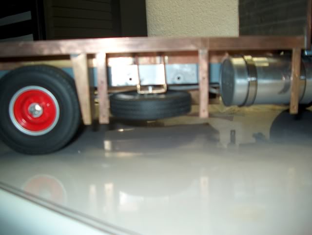

Hallo allemaal,
Even weer een update van de VOLVO F12 :

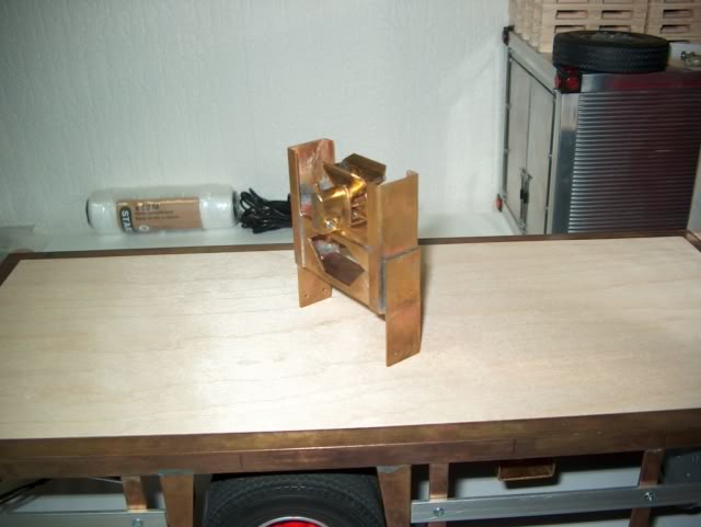

Het standaard chassis wordt met 56 mm verlengd
Zie hier het zelfgemaakte messing verlengstuk met de extra verstevigde brug voor de vangmuilkoppeling.
De zelf gemaakte vangmuilkopeling gemonteerd.
Wordt vervolgd.

Hallo Marco,
Tja, waarom de verlenging van het chassis niet in het chassis gemonteerd !!!
Ten eerste : Het Wedico standaard chassis is aan de onderkant open, dat wil zeggen, het chassis heeft geen onderkant.
Ten tweede : Dan wordt het chassis smaller dan de originele maat, dus is het niet meer gelijk aan het bestaande chassis
Ten derde : Een chassisverlenging aan de achterkant van een chassis wordt in de 1:1 op de zelfde wijze verlengd.
Ten vierde het oog wil ook wat hé, het moet wel een beetje lijken hé.
Hopelijk is jou vraag be-antwoord.

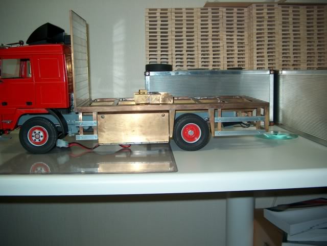

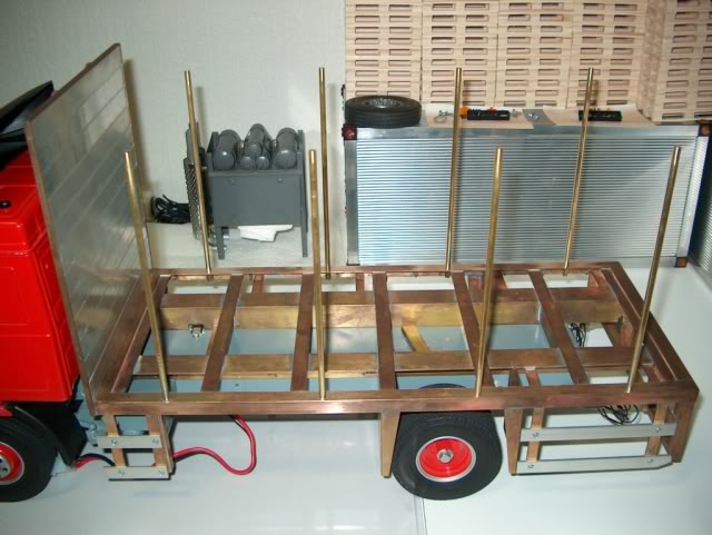

Hallo allemaal,
Weer even een update van de Volvo F12 ,want het is al weer enige tijd geleden :

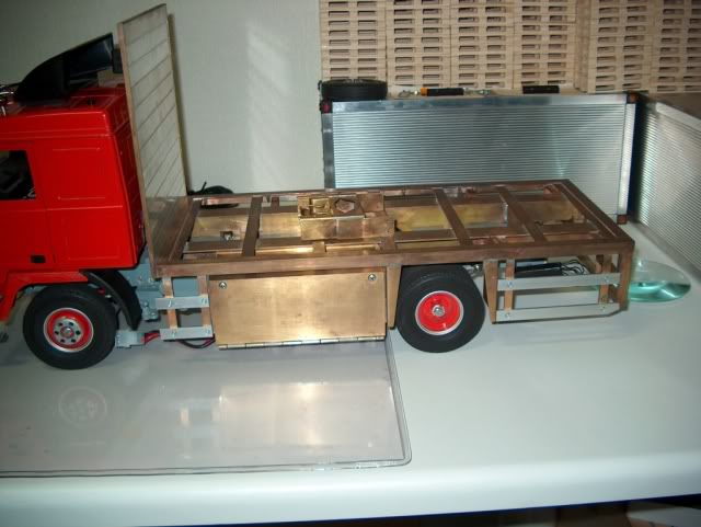

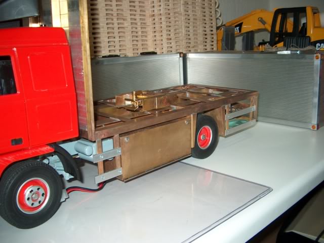

De aluminium onderrij-beveiliging gemonteerd.
Zie de gemonteerde materiaalkist (hierin wordt de rij-accu opgeborgen)
De chassisverlenging, compleet met de vangmuilkoppeling ligt klaar boven op de laadbak om gemonteerd te worden.
Nog even een blik op het kale laadbak-frame.
Op het kale frame zijn al wel de ronde rongen gemomteerd voor de beveiliging van de houtbundels.
De ronde rongen kunnen makkelijk er opgezet worden na het laden van de houtbundels en rongen kunnen er weer makkelijk afgehaald worden, alvorens de houtbundels worden gelost
Wordt vervolgd

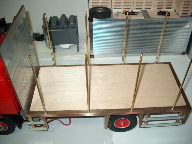

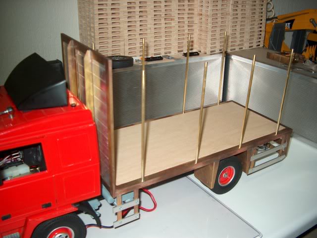

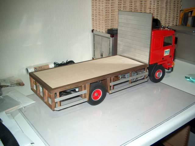

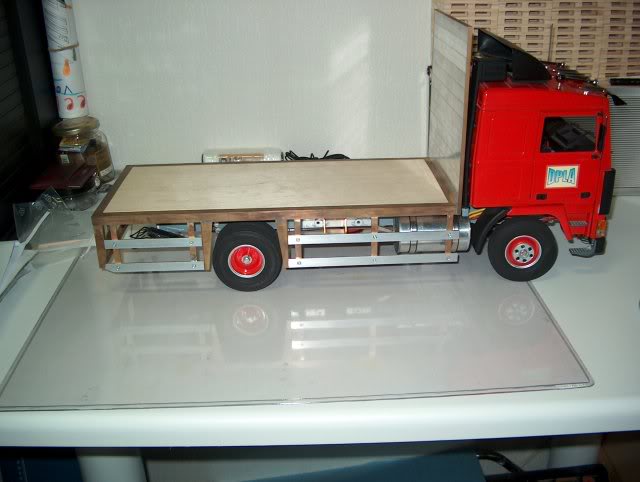

Hallo allemaal,
Even weer een update van de Volvo F12 bakwagen :

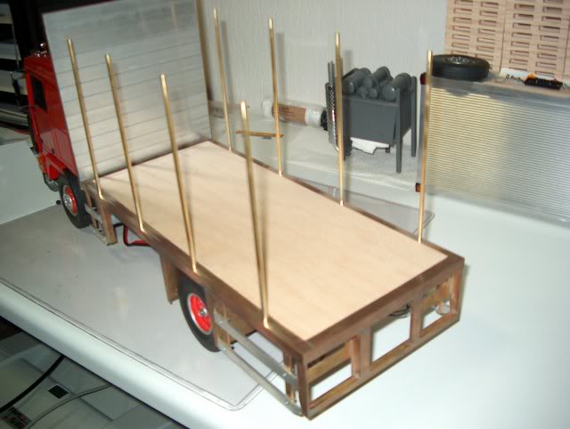

Even kijken hoe het staat met een plaatje triplex in de laadvloer in de laadbak.
Hmmmmm, niet onaardig.
T.z.t. komt er een hardhouten plankenvloer in de laadbak.
De rongen geplaatst en de ronghouders in het frame van de laadbak gesoldeerd
Wordt vervolgd.
