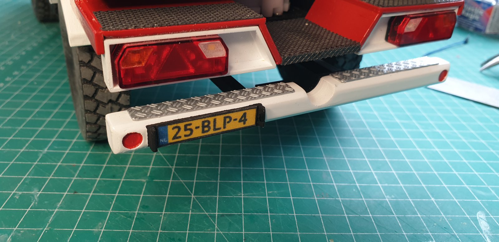

Mooi model geworden, stukje vakwerk. Jammer van de kentekenplaten, gele randje buiten het zwart, zien er niet als de originele platen uit zeker niet als ze uit de periode van de Volvo moeten zijn. Van iemand met oog voor details had ik dit niet verwacht.
Maar je moet altijd iets te verbeteren hebben in je model. Bekijk bijlage 443488 Bekijk bijlage 443489 Succes.

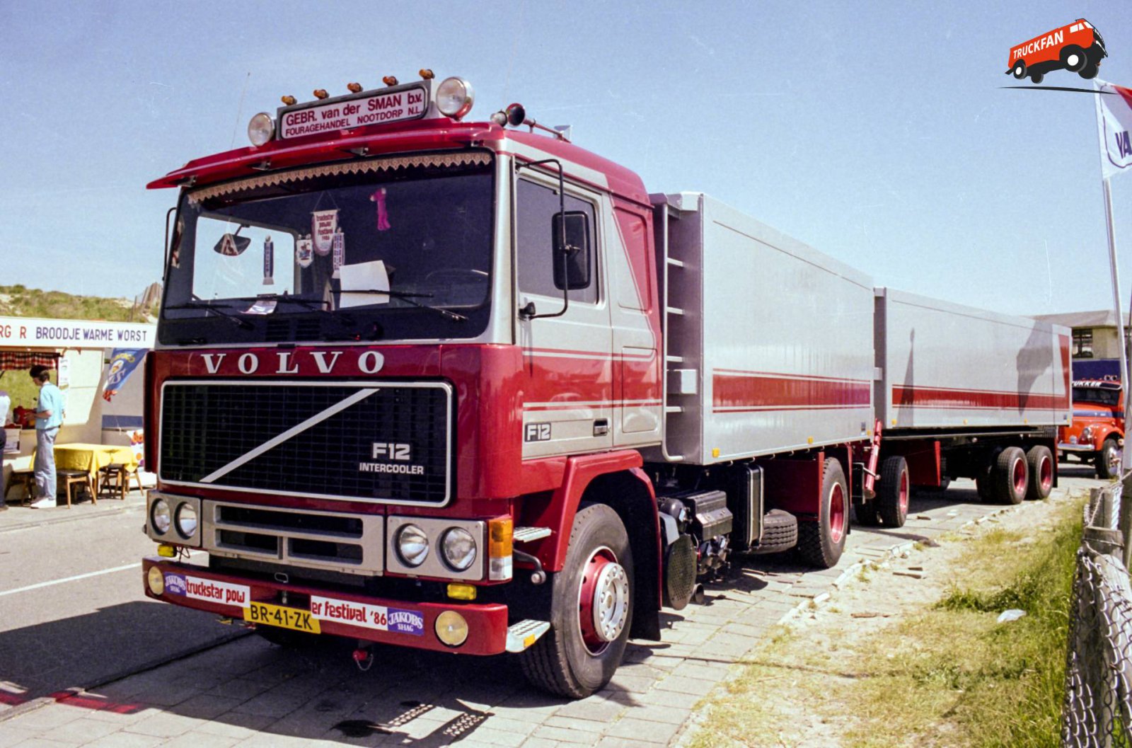

Verschil van kentekenplaten :
VOLVO F 12 Bouwjaar : 1986
Gele kentekenplaten zonder Euro logo
Deze VOLVO F 12 bestaat helaas niet meer, is gesloopt.

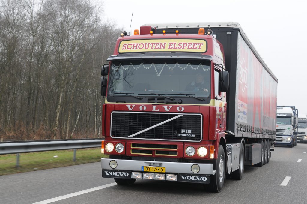

VOLVO F 12 Bouwjaar : 1987
Gele kentekenplaten met een geel randje aan de buitenkant van de zwarte rand en voorzien van het Euro logo.
Deze VOLVO F 12 bestaat nog steeds,
Als je het kenteken in een houder schuift is er geen geel randje meer, welk randje trouwens erg klein is tov de zwarte rand. Juiste lettertype en vorm is gewoon te vinden op het Internet. Maak ze meestal zelf, printen, mat 3M plakband erop en op een plaatje PS van 0,25mm lijmen. Hoekje rond vijlen en klaar.
De gele rand bij jouw platen is te veel, en daardoor lijken de platen niet op het origineel. Maar er is ruimte voor verbetering begrijp ik.
