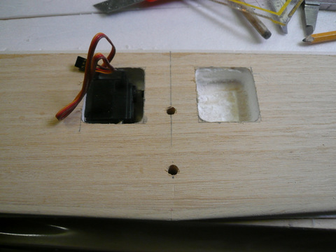

    In het stabilo plaats ik 2 servos van het type Graupner DES 678 BB MG.

    Hi Ger, Orastick heb ik regelmatig gebruikt, echter nooit met zeepsop. Ik vraag mij af of dat werkt op abachi. Zeepsop lijkt mij meer een methode voor gladde oppervlakken of oppervlakken die zijn voorbehandeld met porienfuller, ik kan ernaast zitten. Ik verwerk het dus feitelijk als oracover. Zowel oracover als orastick hebben op vol ingedekte vleugels de neiging tot blaasvorming. Met een paar speldenprikjes is dat op te lossen. Oracal 751C (de folie die Tangent gebruikt) geeft geen blaasvorming. De dikkere folie van Topflite trouwens ook niet. Met Orastick is in ieder geval ook een mooi resultaat te behalen.
    Je bevestiging van het stabilo ziet er goed uit. je kan de inslagmoeren nog extra inharsen.
    Voordat je de verbinding van het stabilo definitief maakt is het wel verstandig om het instelhoekverschil vast na te meten.
    Je moet er niet op vertrouwen dat de aanvorming op de romp wel goed zal zijn. Vaak is dat niet het geval, ook niet bij de gerenommeerde fabrikanten. Mijn DG600 van Tangent had ene instelhoekverschil fabriek af van 2,8 graden dan is de kist bijna onvliegbaar. Een B4 vliegt lekker met een instelhoekverschil van 0,5 tot 0,75 graden. Groter wil je zeker niet, de kist kan dan wegvallen over een vleugel bij langzaam gevlogen bochten.
    Succes en groeten, Maarten

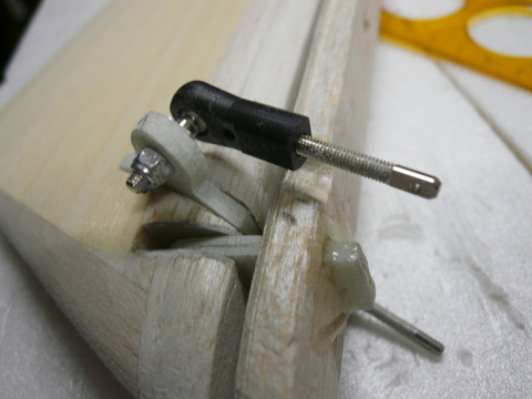

    Nog even een vraag over de aansturing van het richtingsroer. Ik twijfel nog aan de uitvoering zoals ik die nu heb geconstrueerd. Zie foto..
    [​IMG]
    Helaas een beetje lomp, niet schaal en ik moet sleuven inde romp maken omdat de bal-links anders aanlopen. Nu heb ik op het Pilatus draadje van Johannes een geheel andere benadering gezien..zie: http://www.modelbouwforum.nl/forums/zweefvliegen/128097-project-pilatus-b4-14.html#post2572308
    Mijn vraag: Levert dit niet teveel speling op? De arm is veel kleiner. De dikte van het roer is in mijn geval 22 mm. Is dit een oplossing die goed voldoet?

    oh....dus in mijn Minimoa heb ik het niet degelijk opgelost....:rolling:

    Rudder aansturing van binnenuit kan idd prima, bij mijn minimoa heb ik dat ook zo opgelost.

    Bij pull-pull heb je een klein probleem; als je de kabels echt strak zet heb je geen speling op je richtingsroer. Je kunt ze dan echter niet direct aan de servo bevestigen omdat je die dan voortdurend belast (lagertje zal snel slijten).
    Daar komt de constructie van johannes ook vandaan, daarmee haal je de spanning van de servo of. Maar er zijn wel meer oplossingen.
    Als je de kabels iets losser zet ontlast je de servo, maar heb je een klein beetje speling. Voor een richtingsroer is dat geen probleem. Die oplossing kiezen veel mensen.
    Of je de kabels binnen- of buiten de romp laat lopen heeft daar niet veel mee van doen. Je hebt een vrij breed richtingsroer nodig om voldoende afstand tot de scharnierlijn te hebben, verder niet.

    Wederom bedankt voor je advies. Mijn roer is 22 mm breed. Is niet veel maar ik kaan het proberen. Als er te veel speling ontstaat kan ik de constructie altijd nog veranderen. Ik heb wel een servo geselecteerd met dubbele kogellagers (Graupner DES707)

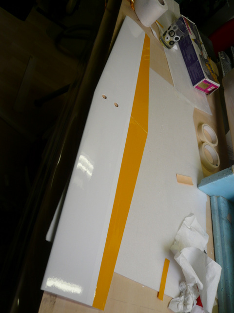

    Ik heb nu het stabilo gefolied en een poging gedaan om de orastick aan te brengen.
    Ik heb hiervoor zeep met water gebruikt. Het aanbrengen gaat prima. Ik heb een proef gedaan om te kijken of de hechting goed is. Dat leek allemaal prima in orde. Vervolgens heb ik het hoogteroer van orastick voorzien. Hier heb ik toch wel mijn twijfel of de hechting voldoende is. Maar even een dagje afwachten.
    De handleiding voor Orastick zegt het volgende: "Großflächige Dekors werden nass verklebt, indem man Wasser mit ein bis zwei Tropfen Geschirrspülmittel entspannt und es dann mittels eines Zerstäubers (z.B. alte Glasreinigerflasche) auf die zu beklebende Fläche sprüht. Das aufzubringende Dekor lässt sich so auf dem Wasserfilm verschieben. Nach exakter Positionierung wird das Wasser mit unserem ORACOVER-Filzrakel (Best. Nr. 0915) von der Mitte zum Rand hin herausgerieben. Durch diese Technik lassen sich auch größere Dekors luftblasenfrei aufbringen. Wir empfehlen, das so aufgebrachte Dekor noch 1 - 2 Tage trocknen zu lassen, damit auch kleinste Wasserspuren diffudieren können. "
