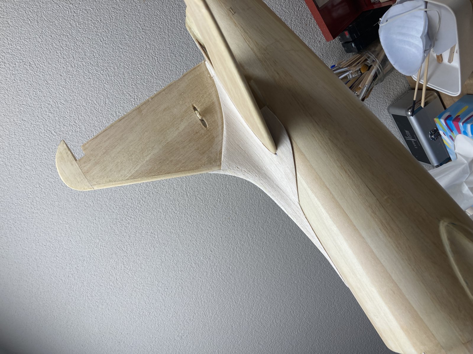

Schuren schuren een nog eens schuren.

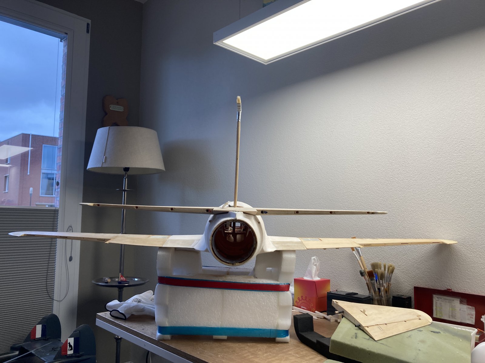

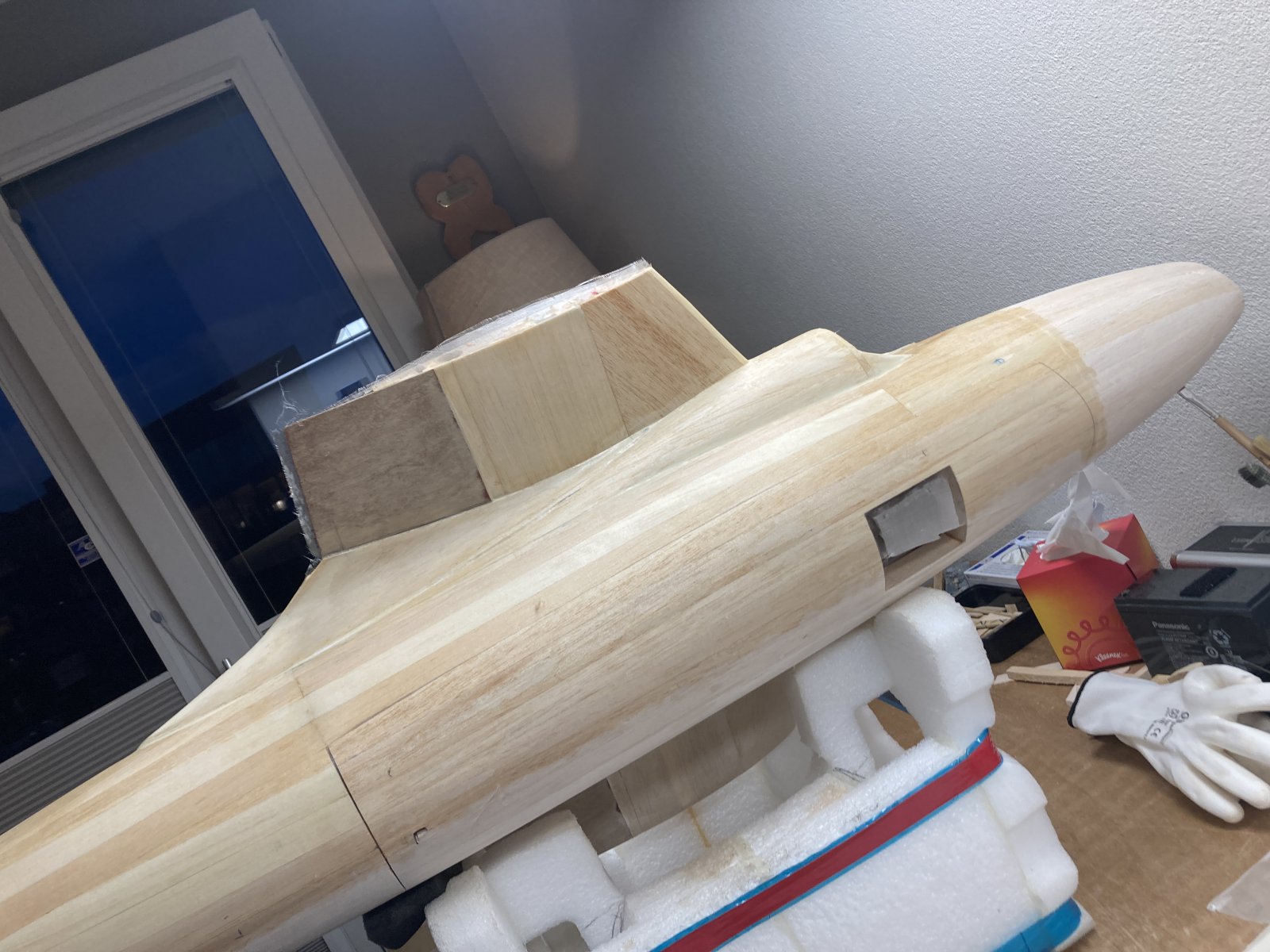

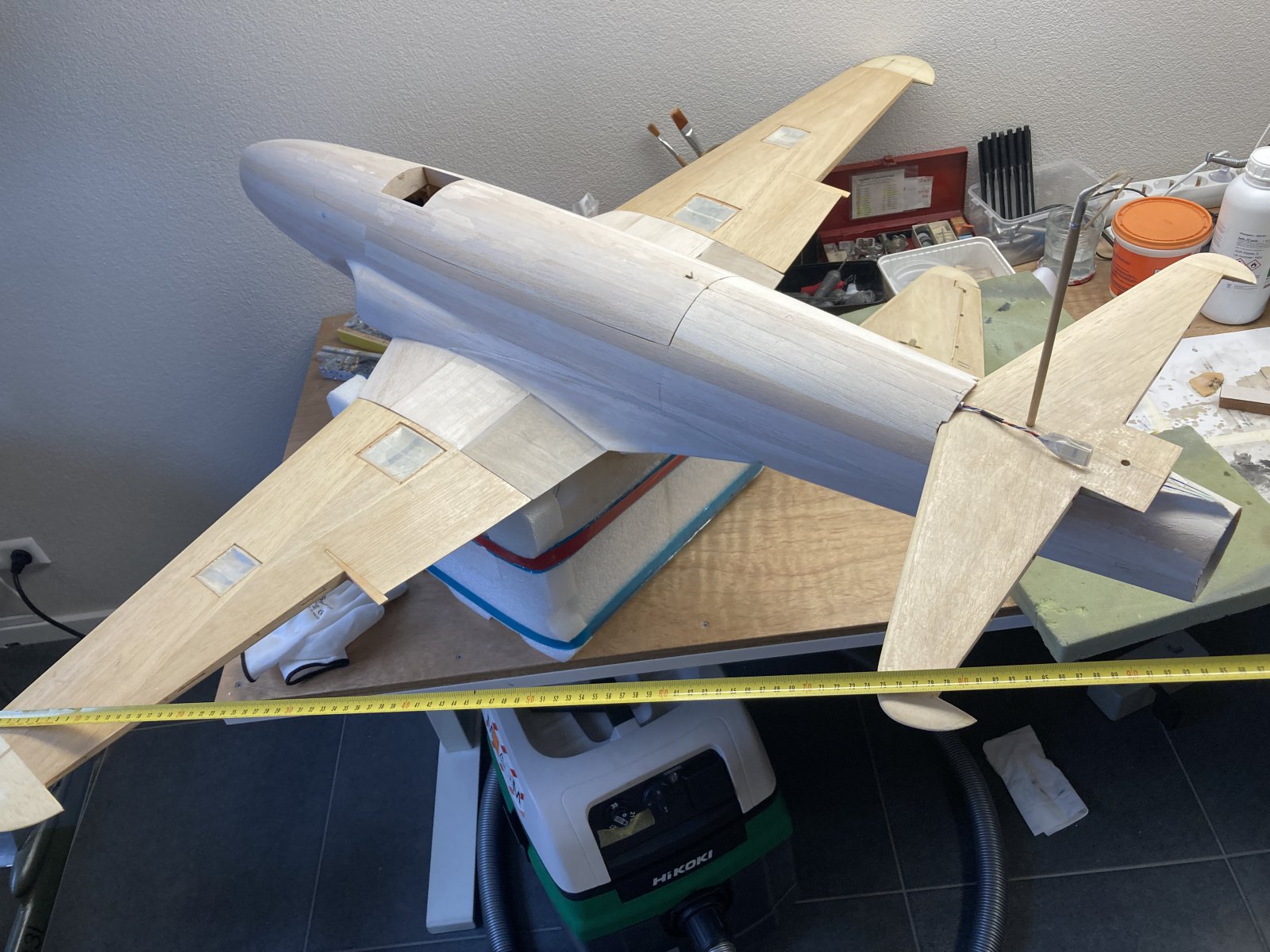

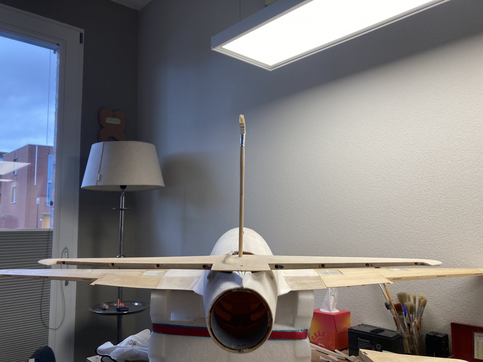

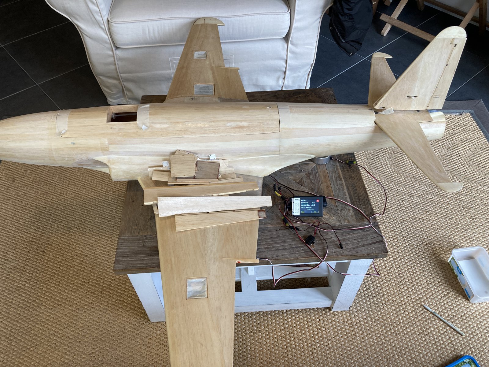

Goed om te horen ,bedankt voor deze tip.Genoeg balsa jets omgebouwd tot turbine kist.
Gewoon het balsa bij en achter de turbine met glitsa ..vloerenlak impregneren.
Eigenlijk om het mogelijk te maken, om zelf plakkend aluminium tape, op het balsa te plakken.
Dat aluminium tape is voldoende om flame outs en wat ander vlamsoortige spontaniteiten tegen te houden.
Nog nooit brandschade gehad, terwijl in de experimenteer tijd, het nodige op dit vlak aan de orde was.
