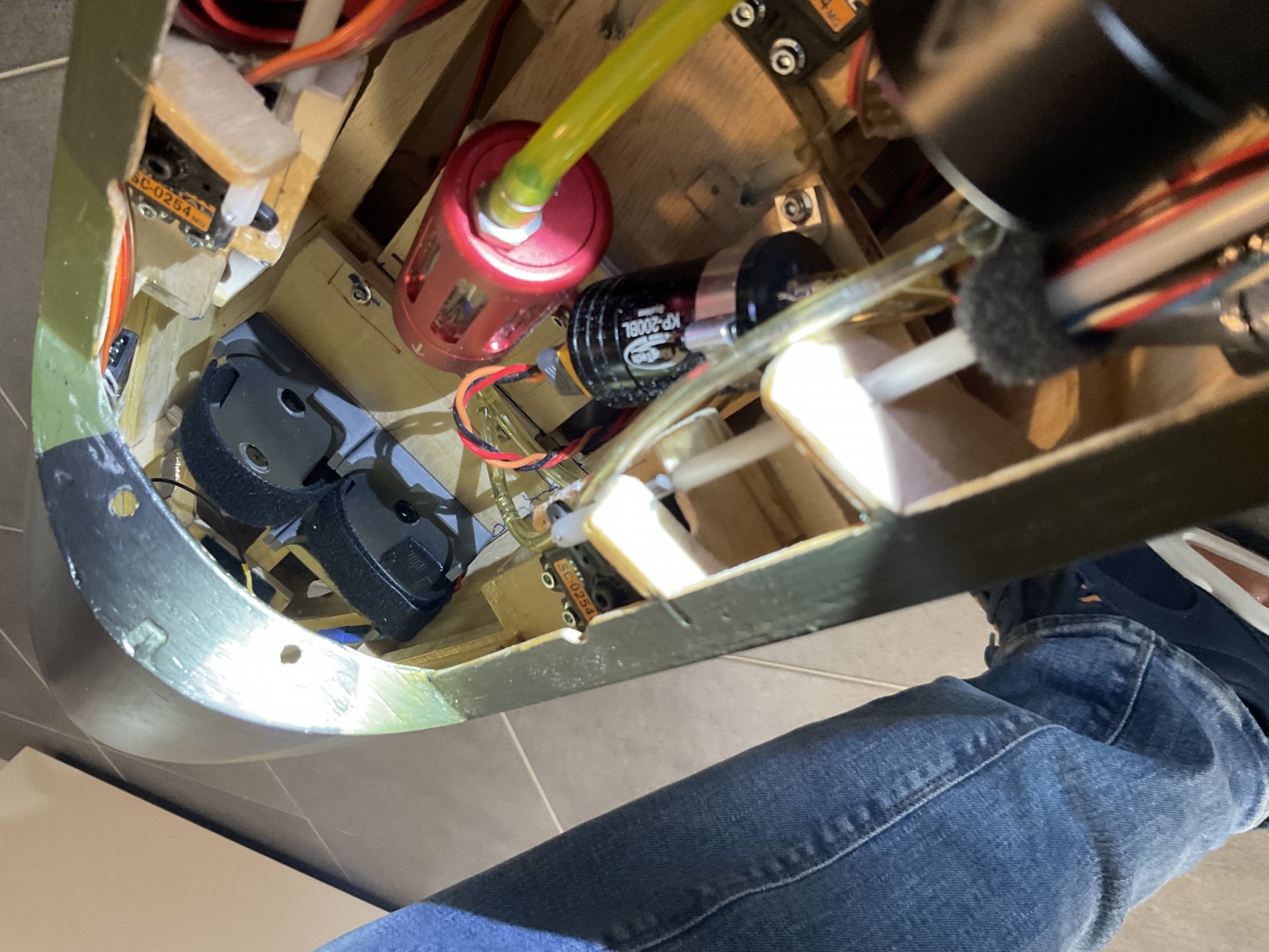

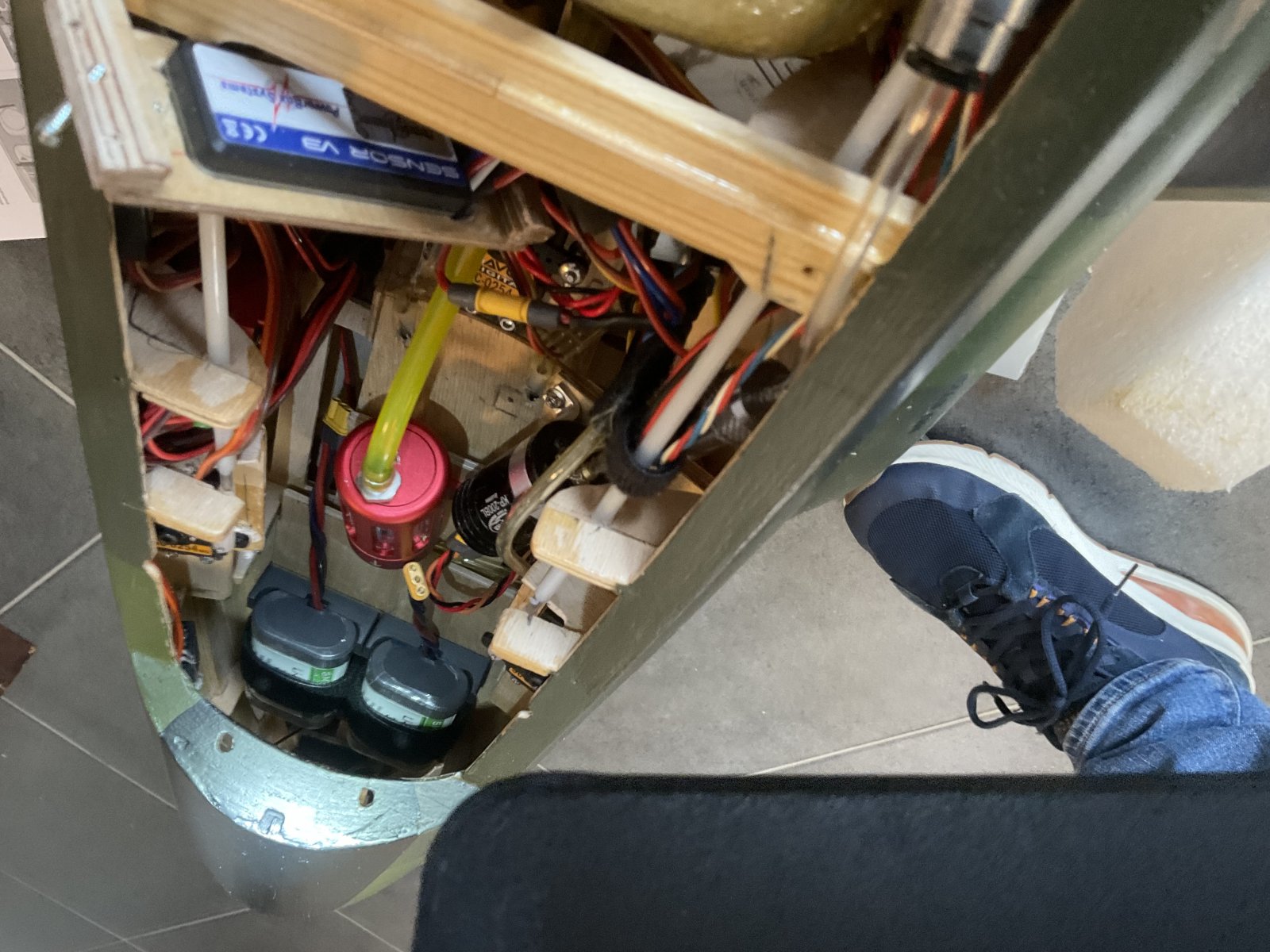

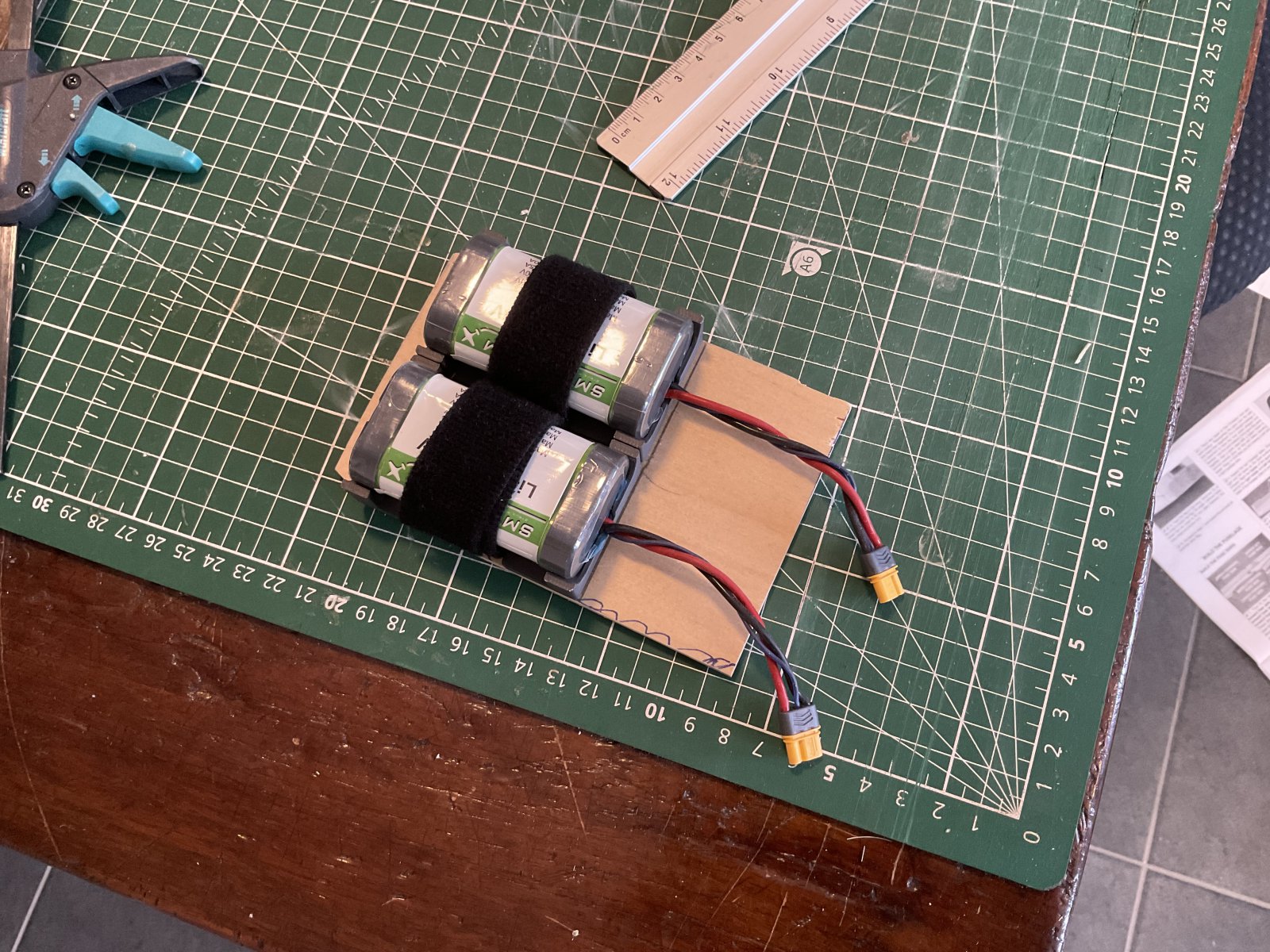

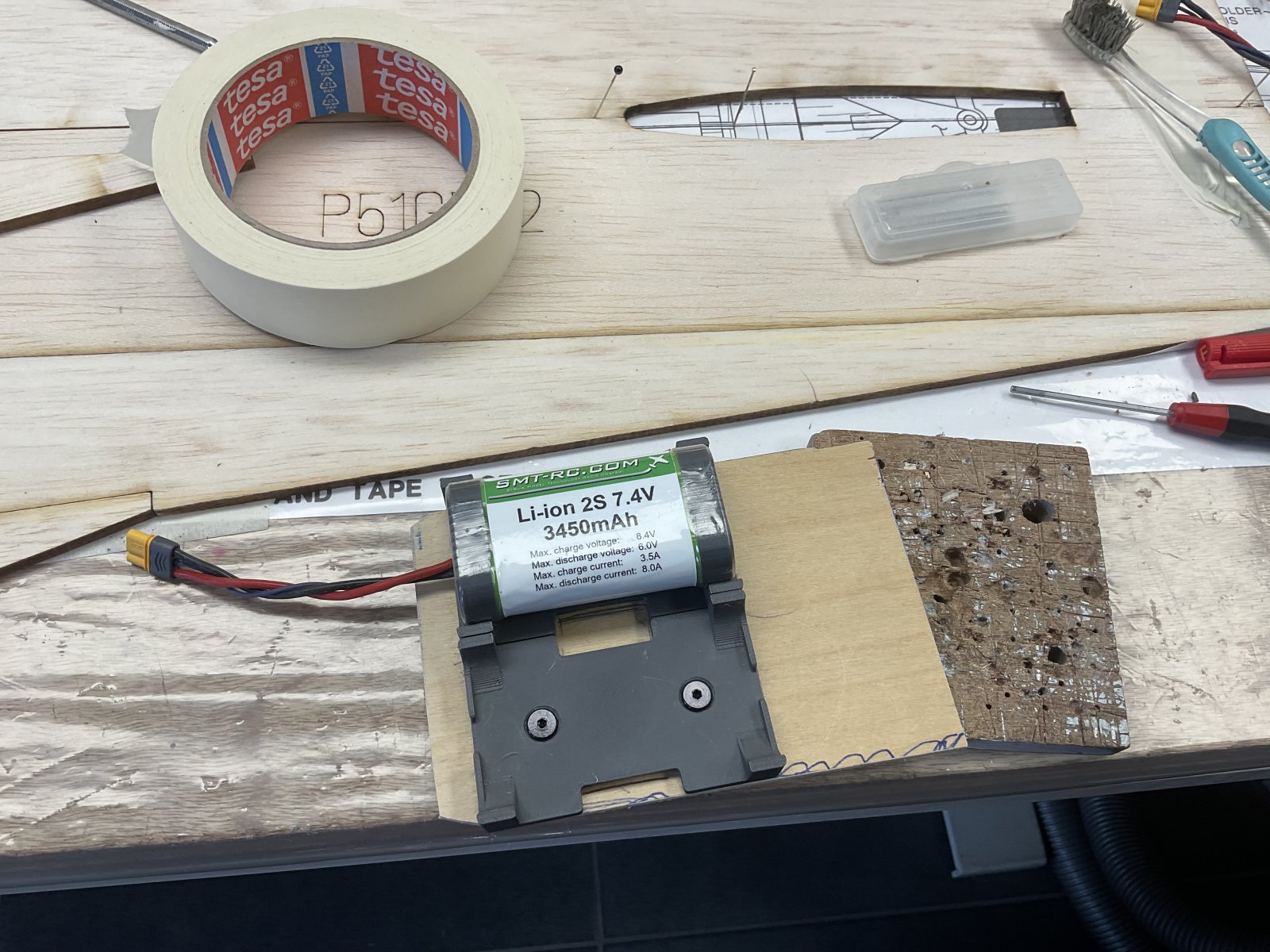

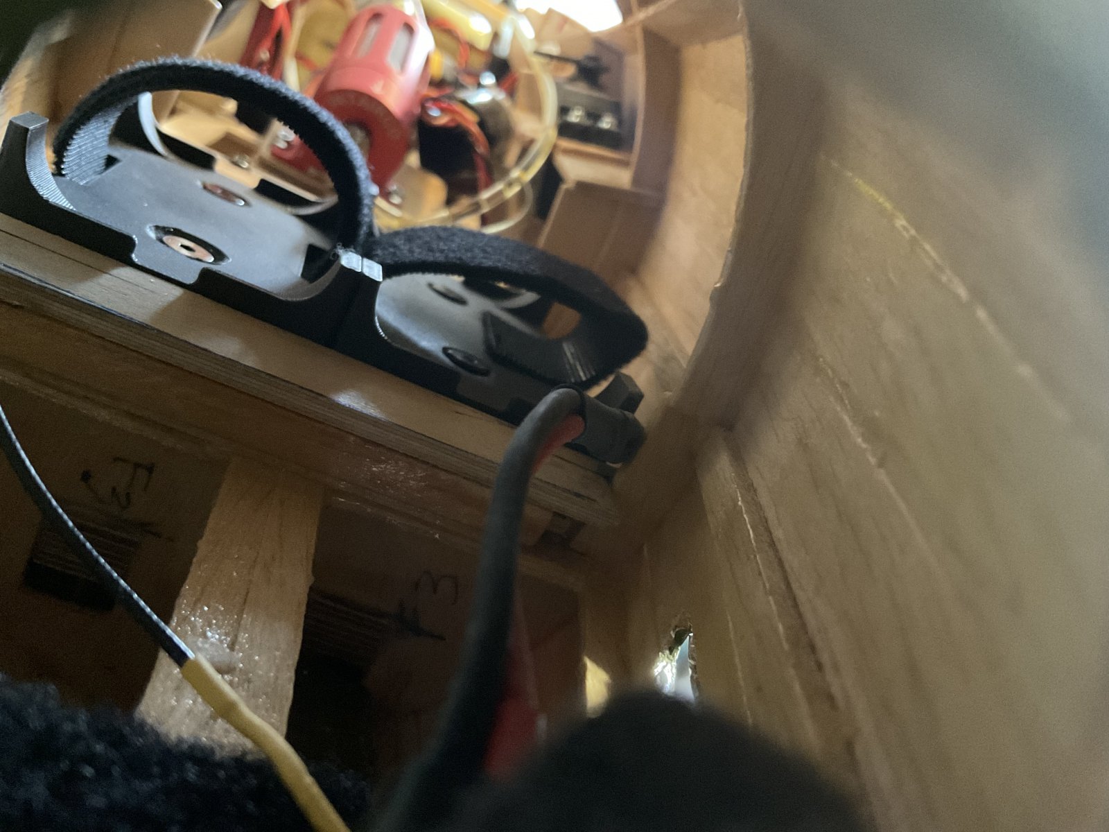

Op een 3 mm plaat multiplex is de accupack makkelijk eruit te halen voor laden en ze zitten stevig op hun plek.
Voorin klem onder het gelijmde 3 mm dwars plankje en achterin demontabel met lange servo schroeven in een 3 mm plankje en erdoorheen in het hoofdspant.
Het lood zit op de bodem in de ruimte voor de accu’s en dat s een bonk die wordt afgestopt met stug schuim.

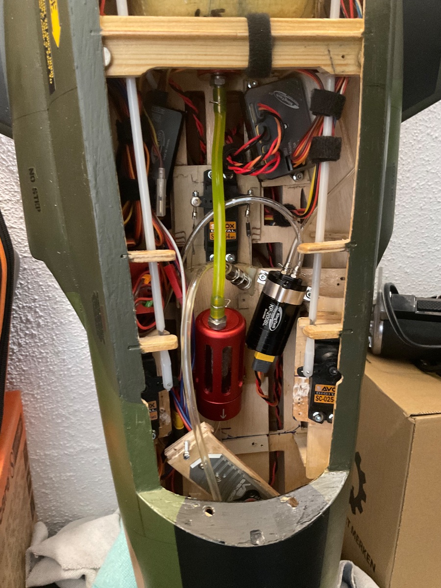

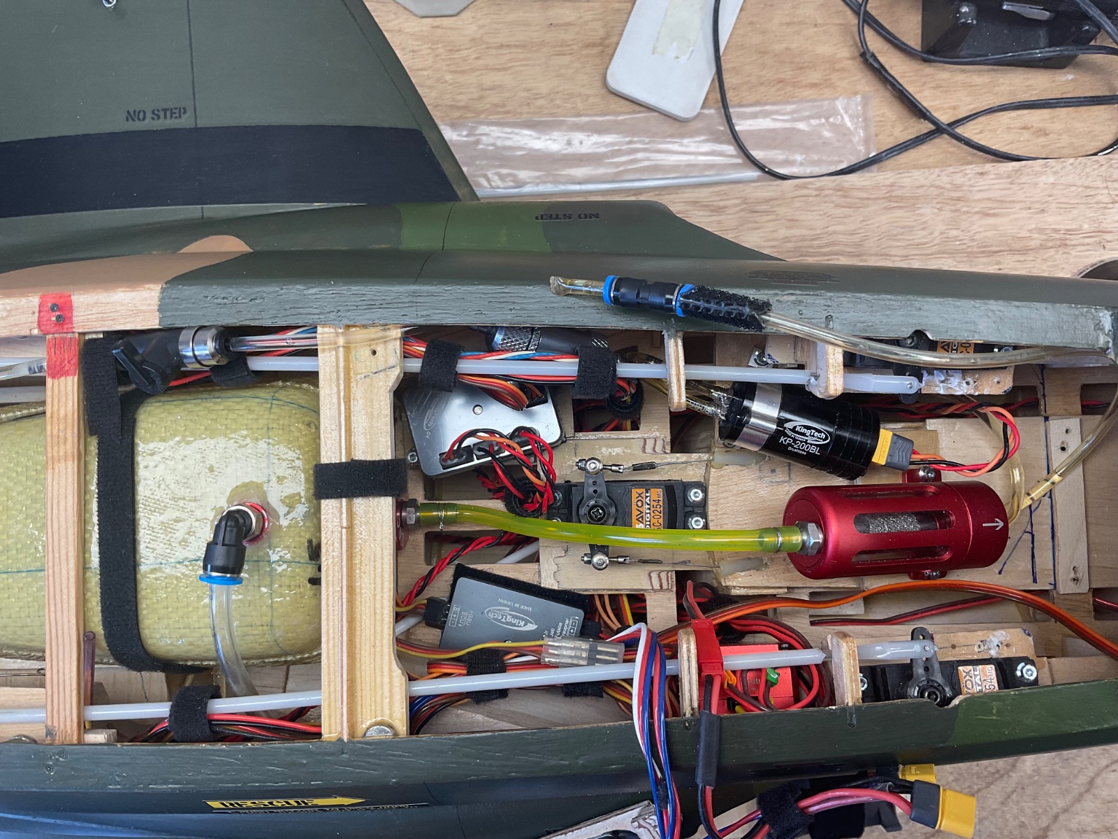

Ik denk dat ik alle brandstof slangen vervang en opnieuw inricht. Deze opzet kwam in zijn geheel uit de FlexJetPro waarin de KT 45 prima liep.
Filter verticaal en eerst schoonmaken en nieuwe leidingen en een goede afsluiter op de vulslang dan moet het goed komen hoop ik.

Alleen een minitrap zo te zien.
toch even goed je brandstofsysteem nalopen Hans, is de minitrap nog wel volledig vol na de flame out?
Was het wel een flameout? Misschien geschakelde shut-down vanwege idle en cut-off digitaal té dicht bij elkaar. Zou ook verklaren waarom je niet in de log kan? Kijken of je de zender opnieuw in kan leren, desnoods bij wijze van test de cut-off terug op trim zetten.
Filter? Waar en waarom? Een goede hoppertank filtert ook. filters gebruik ik al jaren niet meer, geven alleen maar problemen.
Na de airtrapp zit de pomp en die laat metaaldeeltjes los tijdens draaien.
heb alle leidingen vervangen en met wat ruimere bochten gelegd Filter was nagenoeg schoon met een beetje pluizig iets erin.
De mini trap was zelfs nog geheel luchtbellen vrij en de leidingen ook.
Klopt maar in de praktijk heb ik dat nog niet zien gebeuren. Xicoy heeft juist een filter VOOR de pomp om deze te beschermen ;) Ik heb alleen maar gezeur gehad met filters die dicht zaten of lekte dus die heb ik nergens meer in. En nergens ook problemen tot nu toe....
Ik zie nu op de tweede foto dat ik de KT filter vergeten ben Die wilde ik verticaal er nog tussen zetten na de pomp en voor de afsluiter.

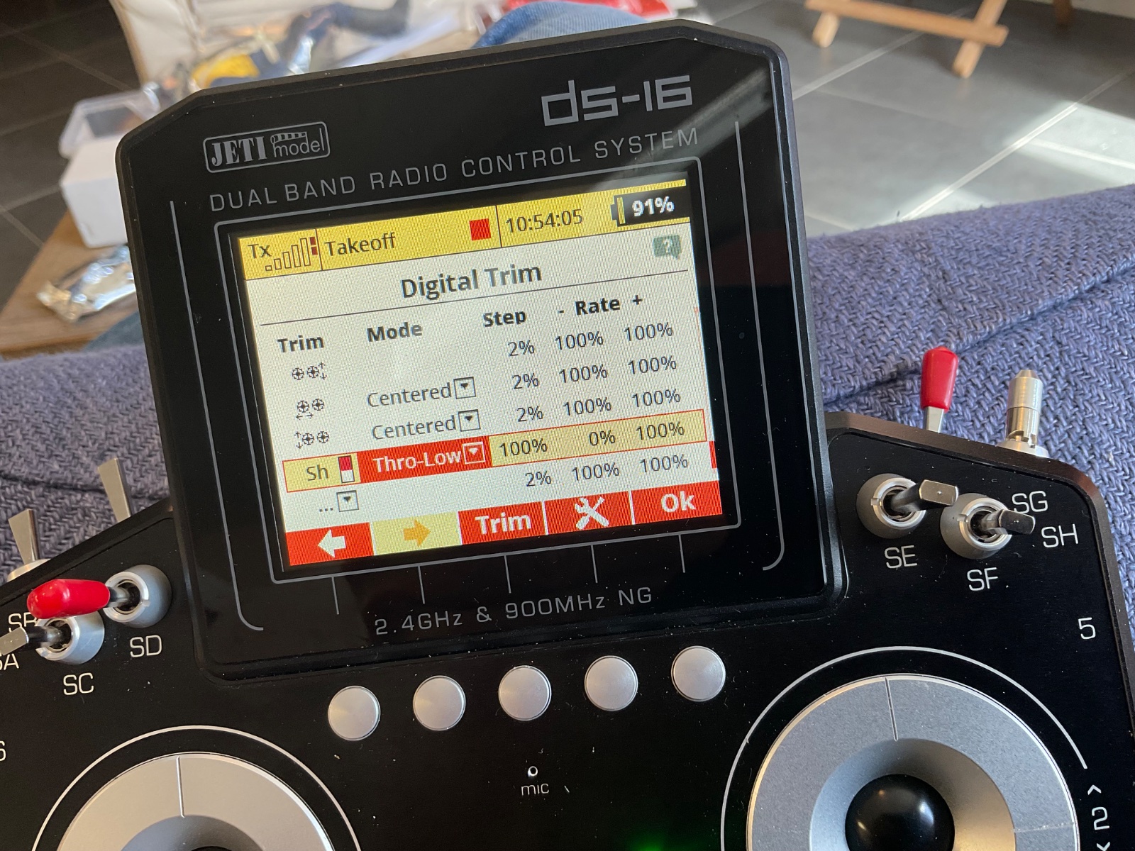

Ik heb de trim van het gas op een schakelaar gezet , zo eentje die je uittrekt en dan om kan zetten. Kan die nooit per ongelijk uitgetikt worden.

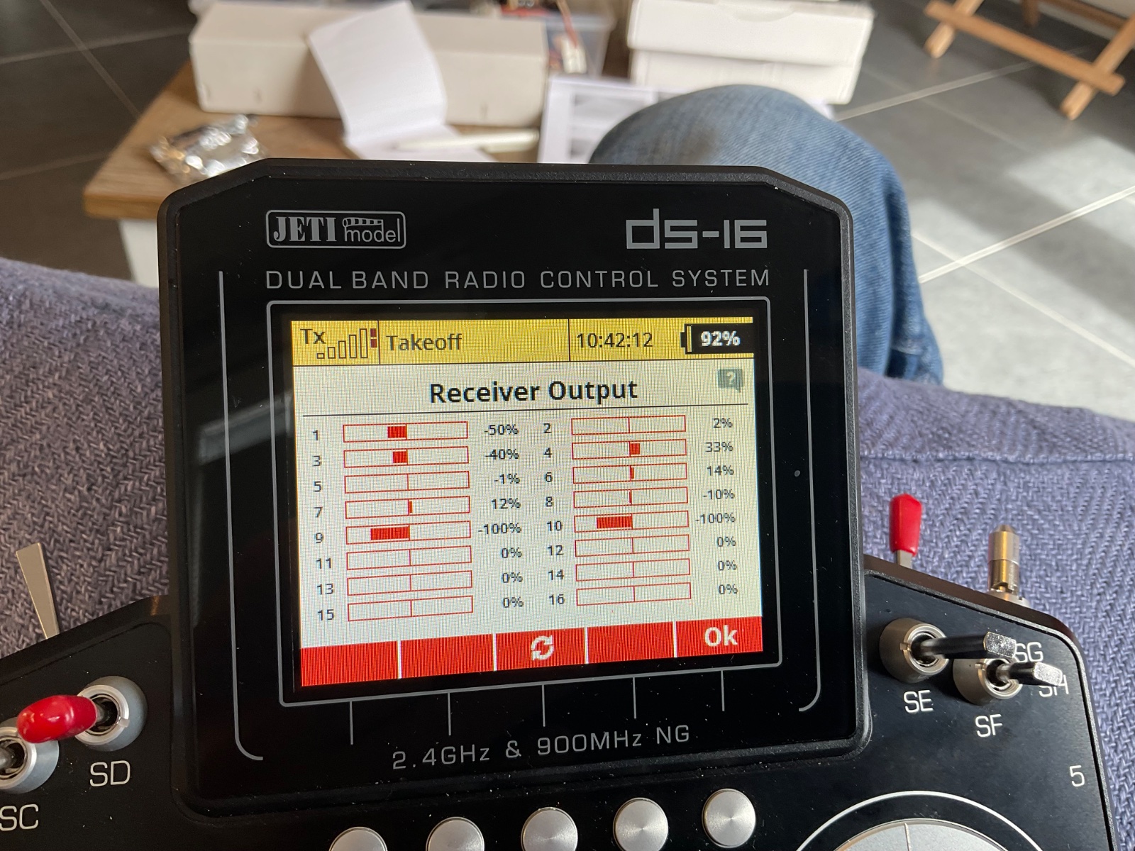

Heb ik via een video met Harry Cruson gedaan , maar het blijkt dat de trim dan alleen van de middenstand naar de bovenste stand gaat, 0% naar + 100% .
Moet ik nog een video zien te vinden waar de trim van -100% naar +100% gaat met de schakelaar.
En dan ga ik dit ook bij de KT70. /Serpent veranderen en opnieuw de zender inlezen.

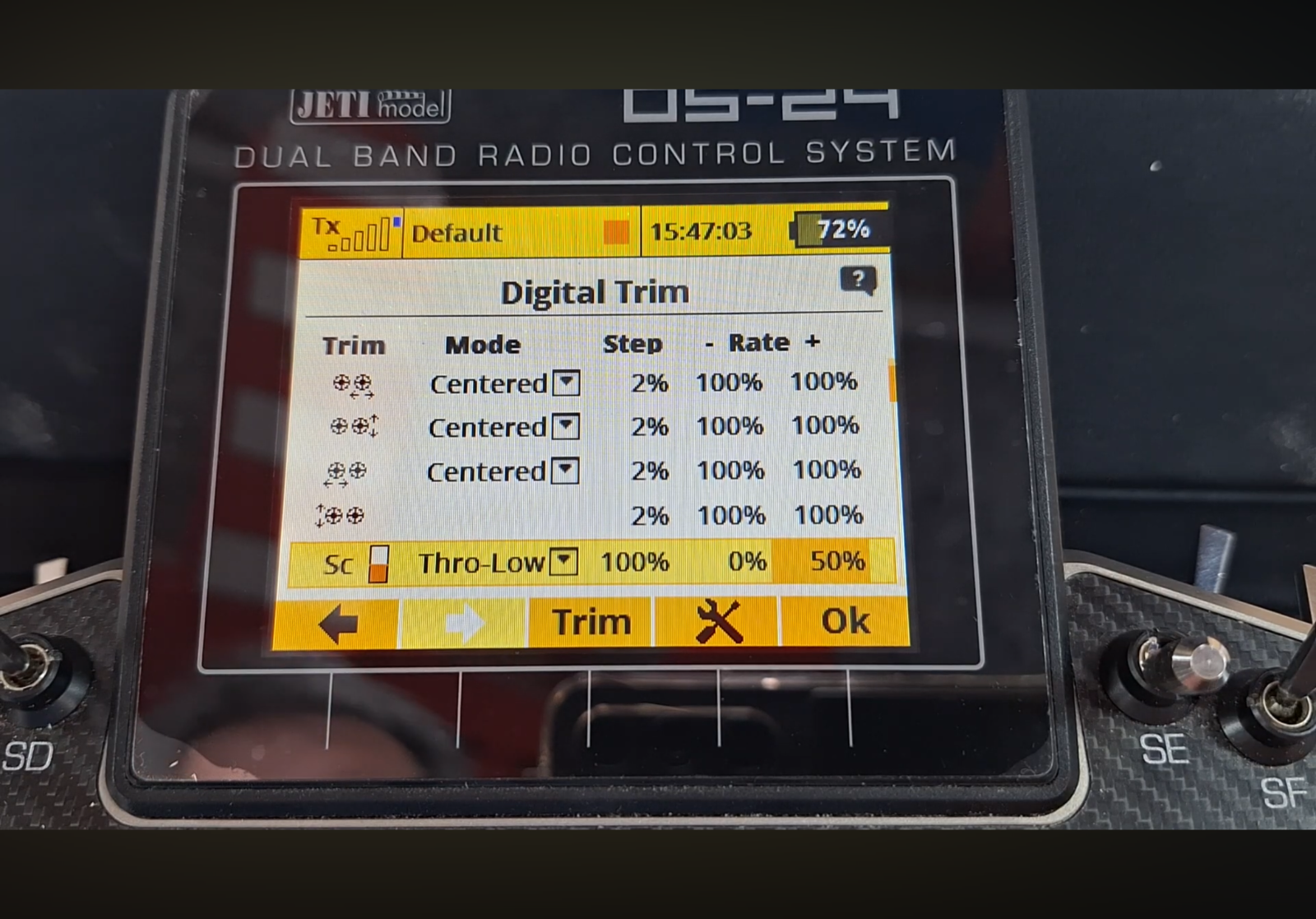

Bij de SERPENT heb ik gevonden dat de schakelaar de throttle verzet van -100% naar -50% . Dat is dus meer dan voldoende voor een duidelijk aan/uit opdracht naar de ECU.
De P80 stond hier op -71%. Dat was waarschijnlijk net op het randje en heb deze nu ook naar -50%gezet!
Nu niet vergeten de zender in te lezen in de KT.
MET DANK AAN GERALD !! en de andere supporters natuurlijk ook.

Voor de duidelijkheid foto links DS16Ii is mijn zender waar de waarde nog op 50% staat en dat is dus te weinig.
Deze waarde de Digital Trim. rate+ staat nu op 100% ipv 50% net als bij de Serpent. Zie rechter foto op Harry zijn DS24

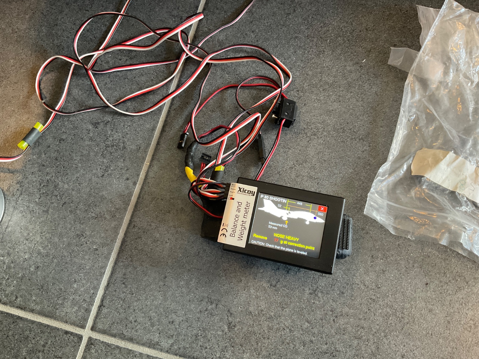

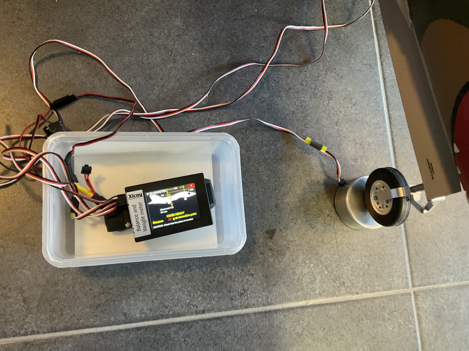

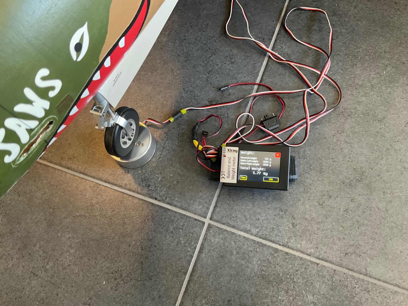

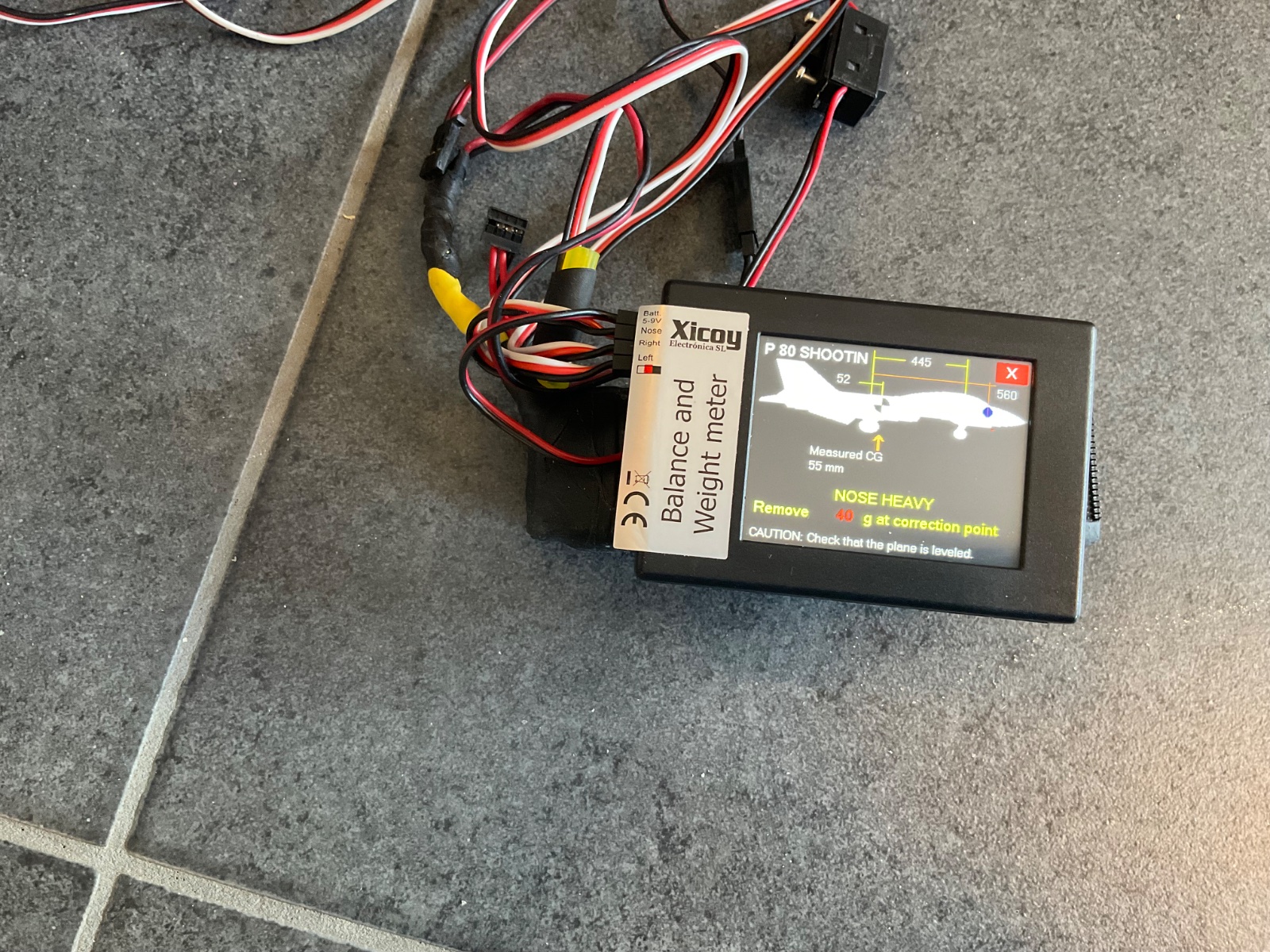

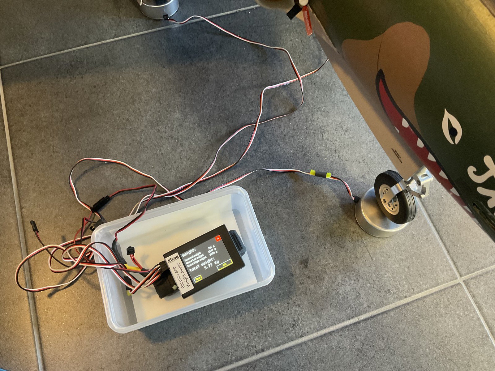

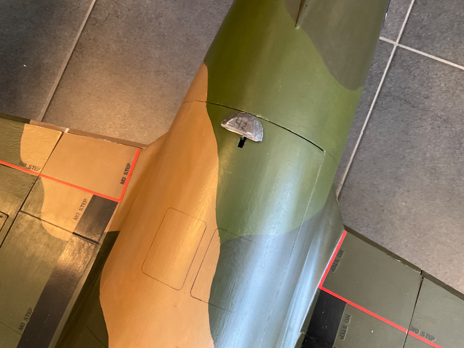

Een heel klein beetje neuslastig (3 mm ) volgens tekening .met lege tanks en wheel down .Het voorwiel gaat naar achteren in.
Met 42 gr op zijn rug , in het luik achterin, nog maar 1 mm .
Dat lijkt me safe voor de maiden .
