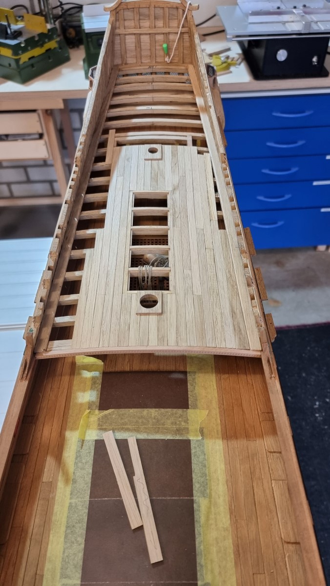

Vandaag wat voortgang posten.
Het begin van de dekbeplanking is bijna dicht. Net als bij het bakdek 1 plank(de eerste naast de watergang) iets breder dan de rest.
Of dat zo was weten we toch niet maar dat komt gewoon mooier uit zo bij mij.

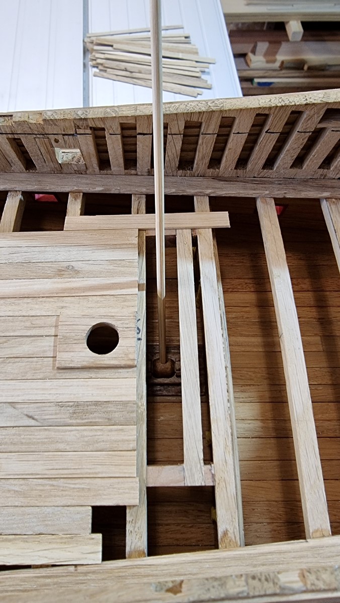

Wat *Hans* zegt, ze gebruikten wat er aan hout voor handen was. Bij het vervolg naar boven toe moet er 1 insteker (noem je ze zo??) bij.
De rest zit onder het volgende dek en zie je niet meer.

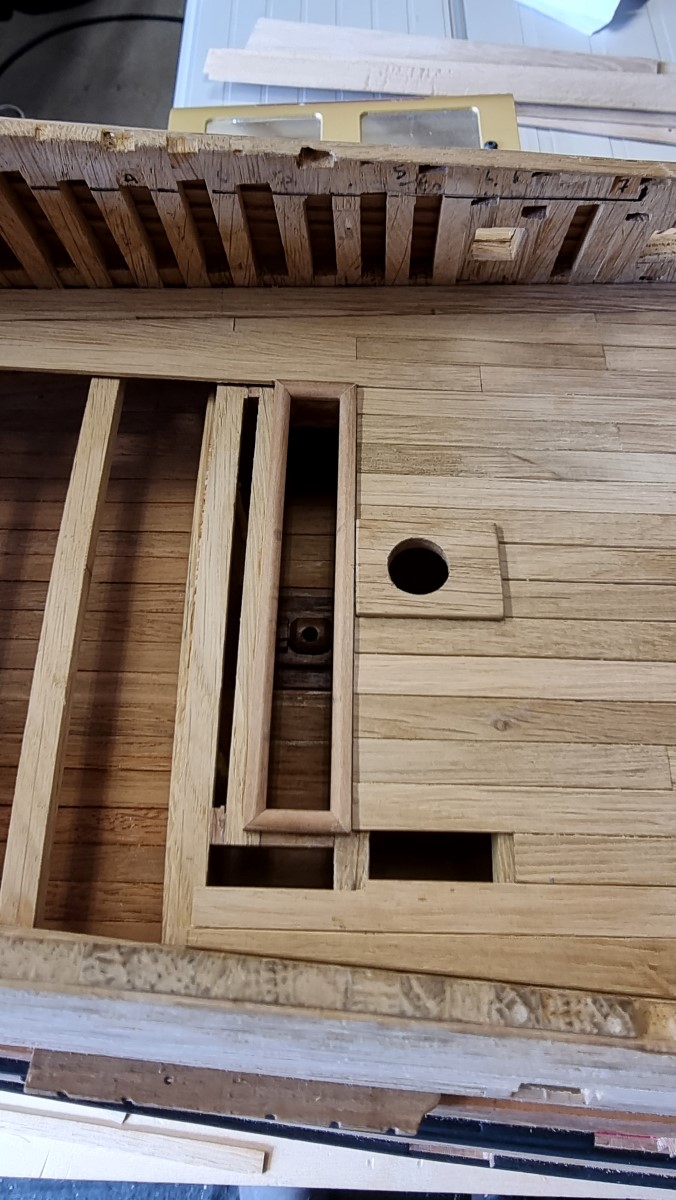

Hier de opening van de kolderstok. Daar moest ik een extra dekbalk in doen. Blom tekent daar 1 hele extra maar die heb ik destijds (2018 ofzo) niet voorzien. Dus dat was nu improviseren.

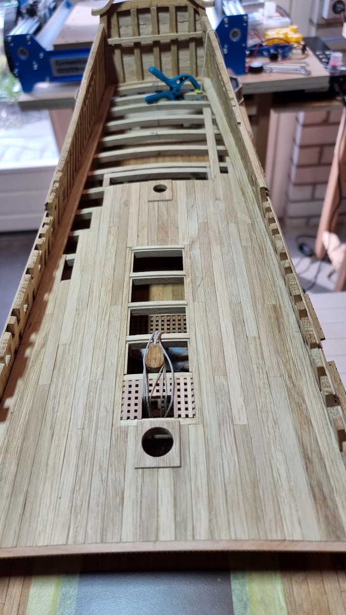

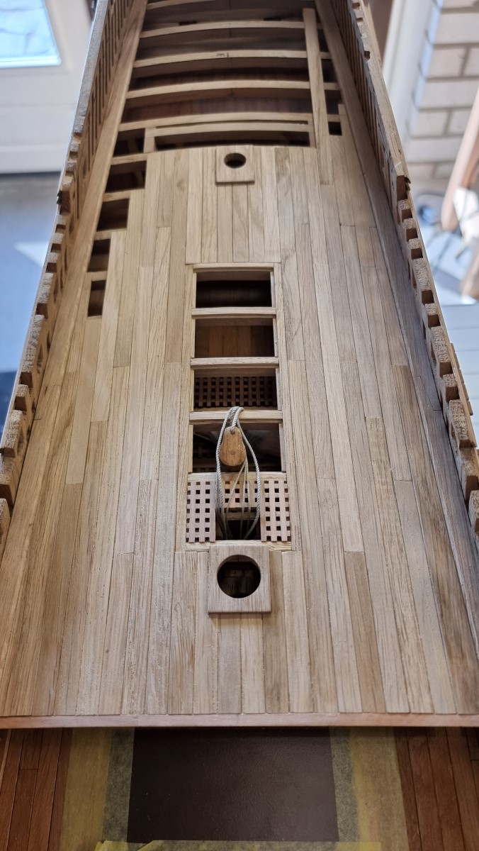

Twee verschillende belichtingen van het dek zover als het er nu voor staat.
Bij gewoon TL licht
Dit is met daglicht LED aan
Hier moet nu de rand rond de kolderstok opening komen. Ik vind het gat 'groot' ogen maar zo staat het op de tekening.

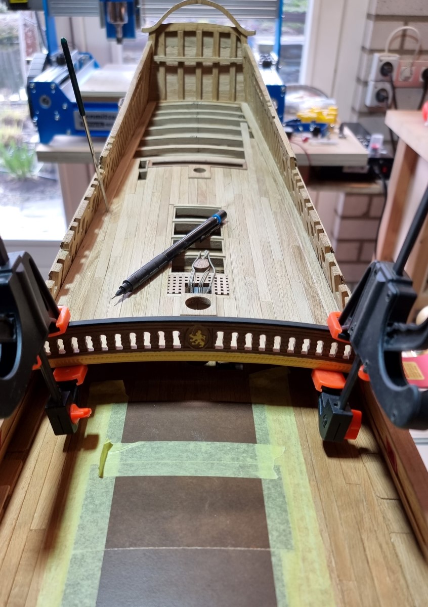

Hans, dit is geweldig mooi afgewerkt! Hoe heb je eigenlijk de balustrade gemaakt op de laatste foto? De sierstrip onderaan, de pijlers, het wapen.... Echt heel mooi.....
