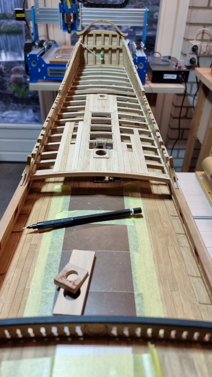

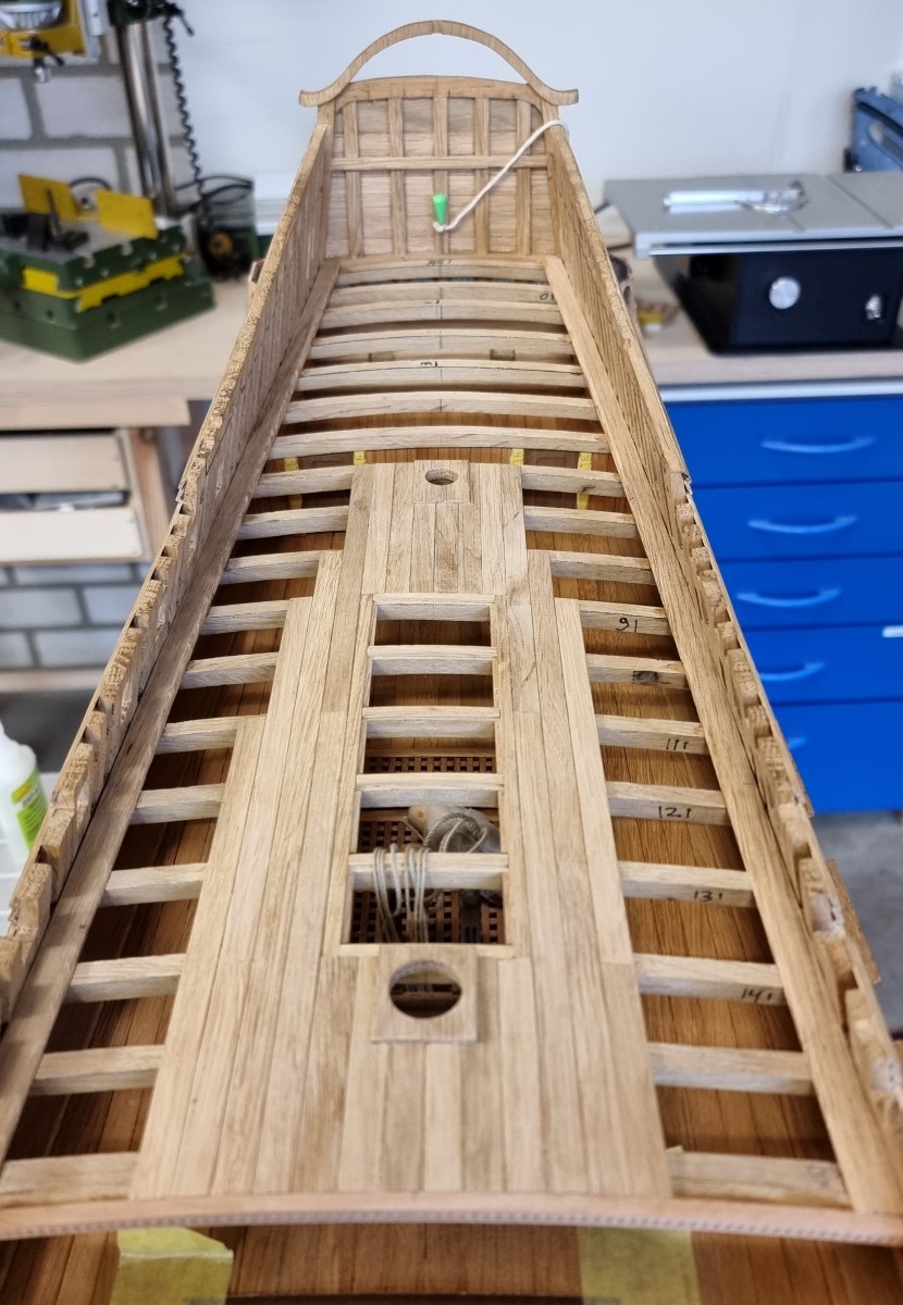

Een langzaam vervolg. Het dek begint vorm te krijgen. Omdat dit stuk het meeste in het oog springt wil ik dit redelijk strak maken.
Op de foto lijkt het te divergeren maar dat is de lens volgens mij.
En ja, de vissing van de bezaan zit niet helemaal in het midden van de dekplanken. Ik wilde hier eigenlijk een 'blokje' vraag van maken. ;)
De bezaan staat echter zo wel keurig in lijn met grote mast en loodrecht(midscheeps gezien). Ik ga het ook niet aanpassen want dan moet ik de 2 lagere dekken ook slopen
Wanneer een onderdeeltje net niet helemaal in lijn met de rest staat is er eigenlijk niks aan de hand. Schepen werden gebouwd uit hout wat beschikbaar was, (ze hadden vroeger nog geen Doe- het-zelf zaak waar de geschaafde planken allemaal exact gelijk klaar lagen), en afwijkingen tussen beide zijdes had je dus altijd.
En zeker de Hollandse schepen hadden dit. Het gebruik van hout in de lage landen was gigantisch, dus je kon niet miepen over een plankje wat niet paste, dat werd gewoon gebruikt.

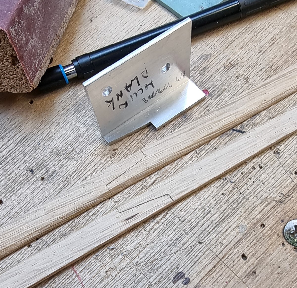

Hier wordt wel gesmokkeld. De scarph joints. Ik heb ze gesimuleerd door insnijden. Dit zijn de watergangen en om een mooi gelijk verloop te krijgen wil ik die uit één stuk maken van voor naar achter.
