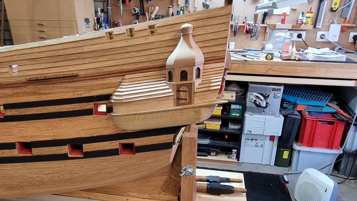

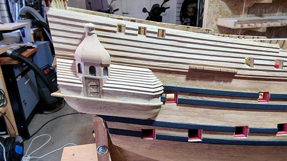

De torentjes en zij-gallerijen zijn ondertussen klaar zover.
Ik kreeg (via-via zullen we maar zeggen) de vraag: Waarom de daken van de gallerij gepotdekseld zijn en niet zoals Blom én Dik beschrijven met lood bekleed?
Nou dat is eigenlijk simpel. Blom zelf bouwde ook gepotdekseld in hout en het HZ model is ook gepotdekseld in hout. Met dat in gedachten ben ik gewoon begonnen. Ik ben niet zo'n lezer dus dat heb ik niet geregistreerd.
Of ik het torentje met koper ga doen??? Ik heb nog een eerste proefje liggen en dat ga ik vandaag of morgen eens doen en kijken hoe het staat. Jullie weten dat ik van 'rustig' houd en koper is mss te veel flashy.

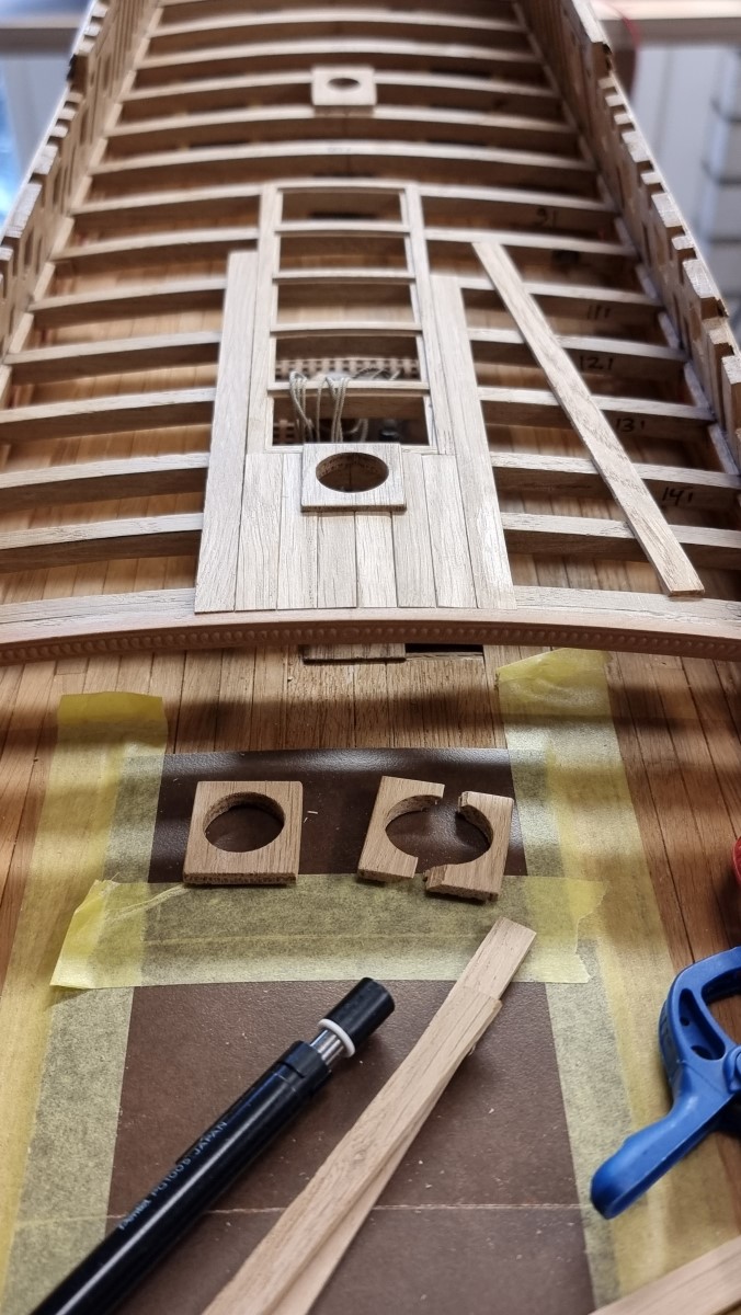

Eerst al een paar dekbalken bij gewerkt die hadden geen mooie ronding. Daar na de hartlijn uitgezet en de twee vissingen.

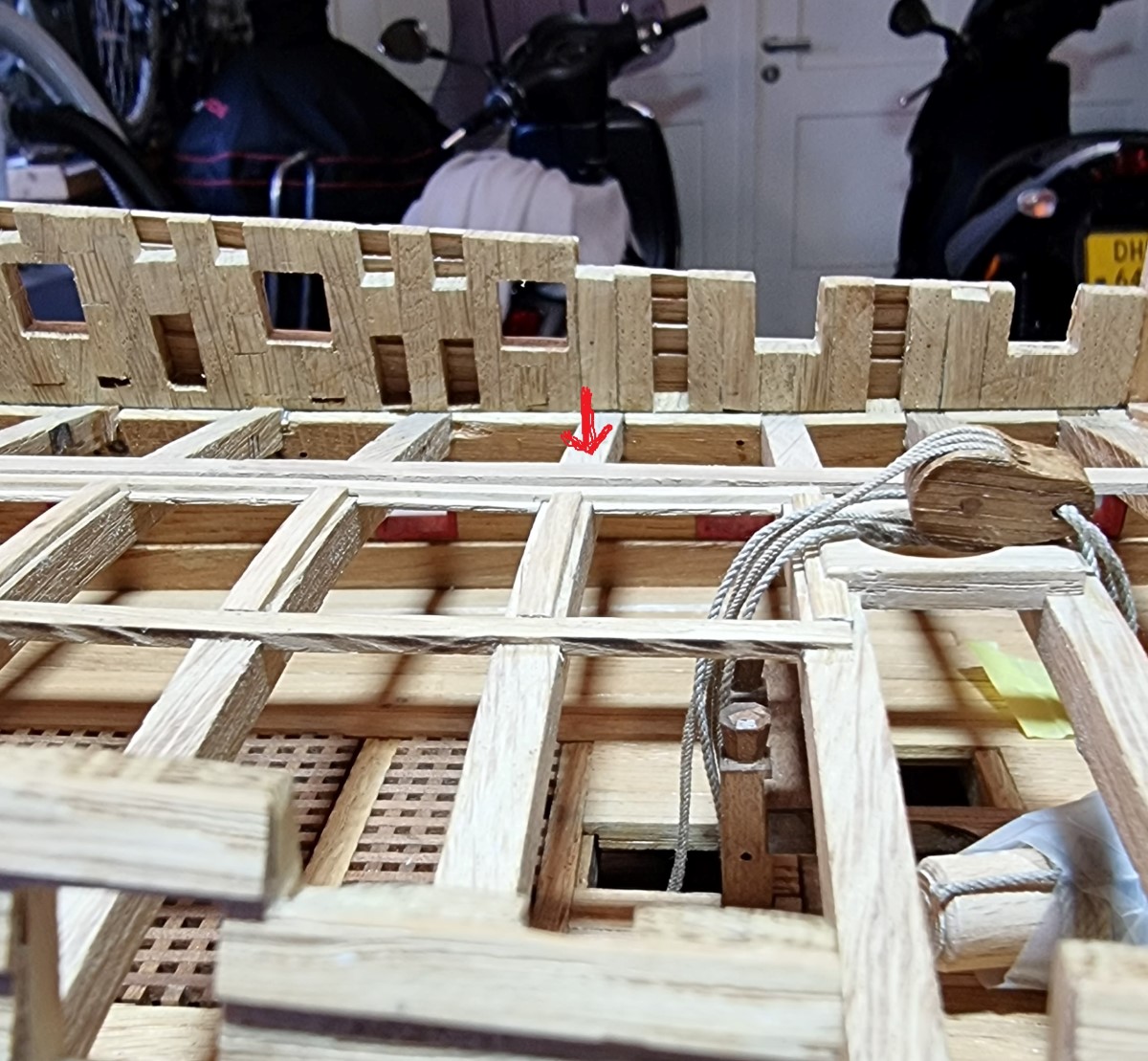

Daarna de steunbalken voor de roosters en daar gelijk een tegenslag. Na het vastzetten en een nacht drogen onder de klemmen bleek er een zink in te zitten.
Er ligt een losse lat achter ter vergelijk. Dat werd weer slopen.

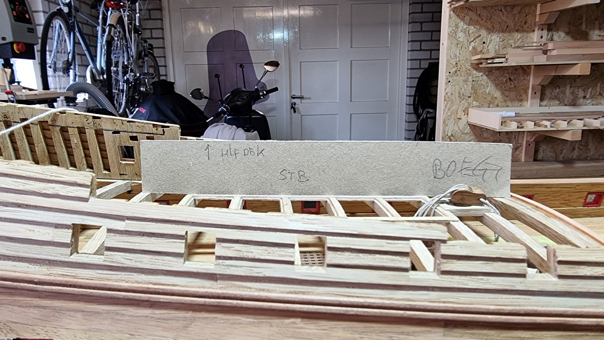

Hier gesloopt met het probleem. De dekbalken liggen goed maar de sparing in de steun balk was te diep gefreesd.
Het slopen gaf gelukkig weinig defecten.
De nieuwe balken zijn gemonteerd.

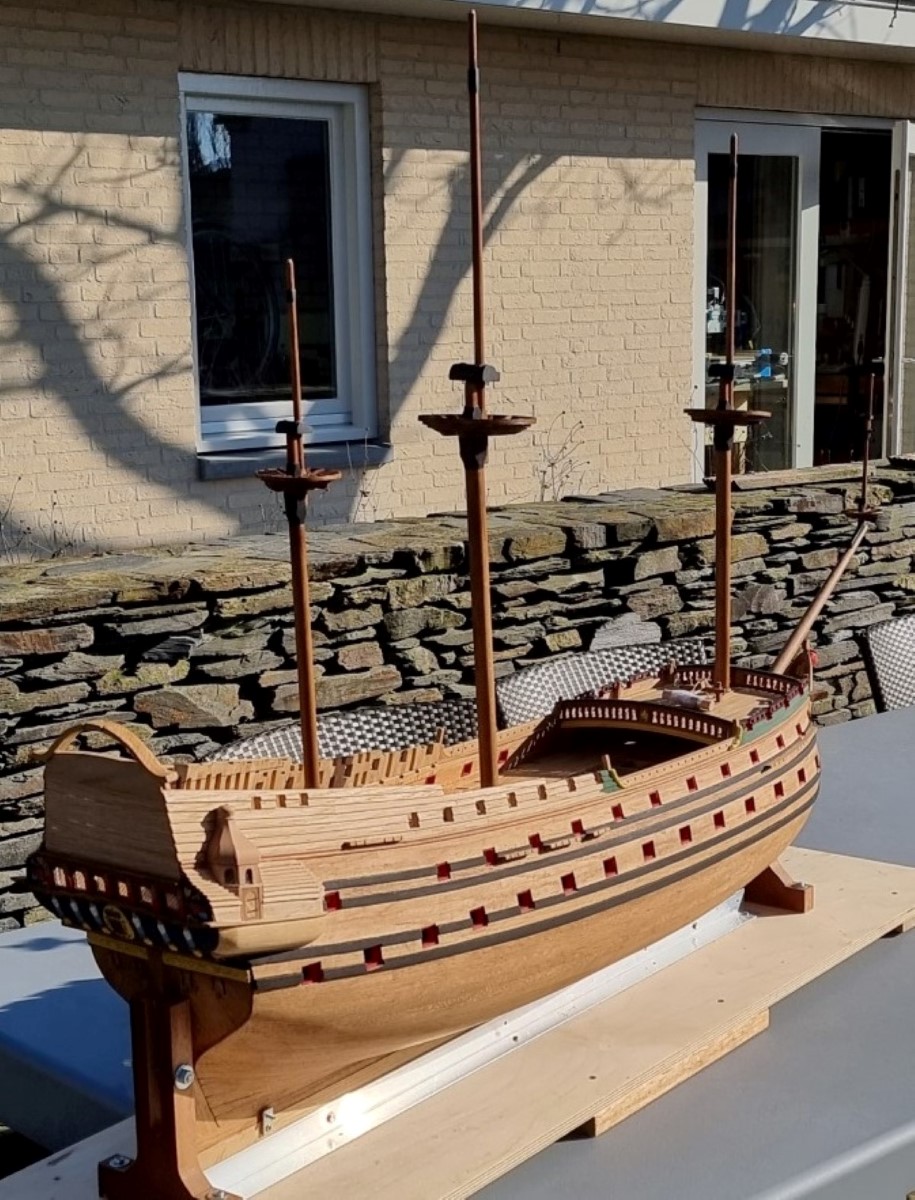

En omdat de zon laatste scheen even een 'vol aanzicht' gemaakt buiten.

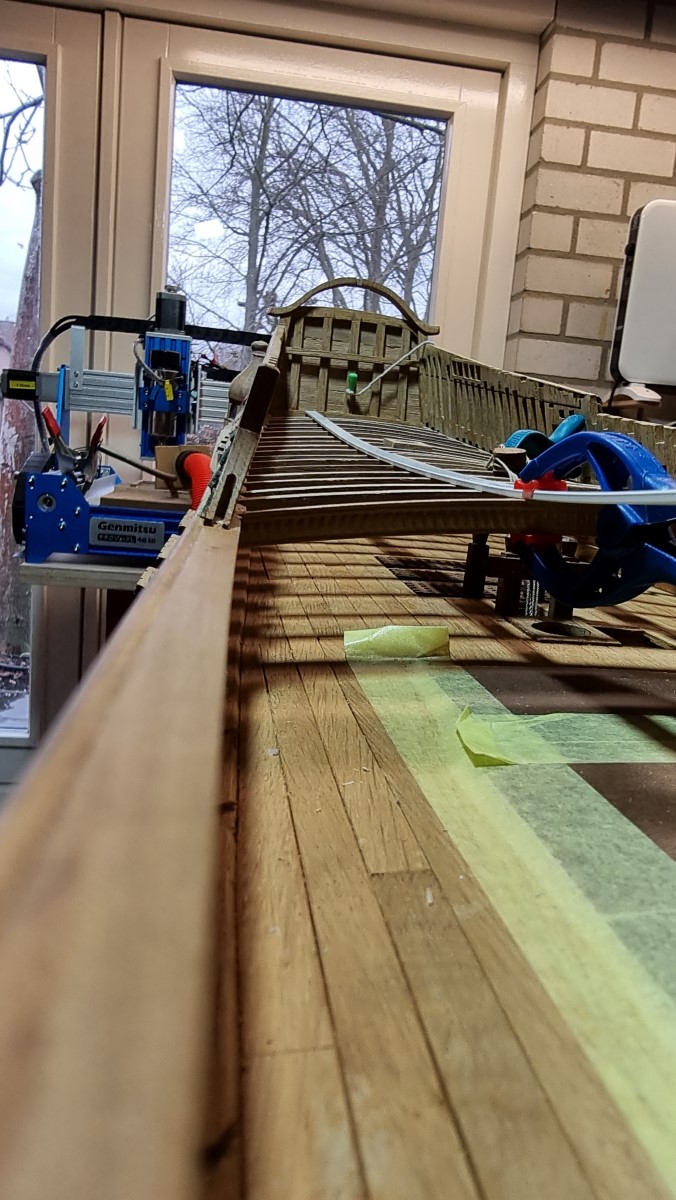

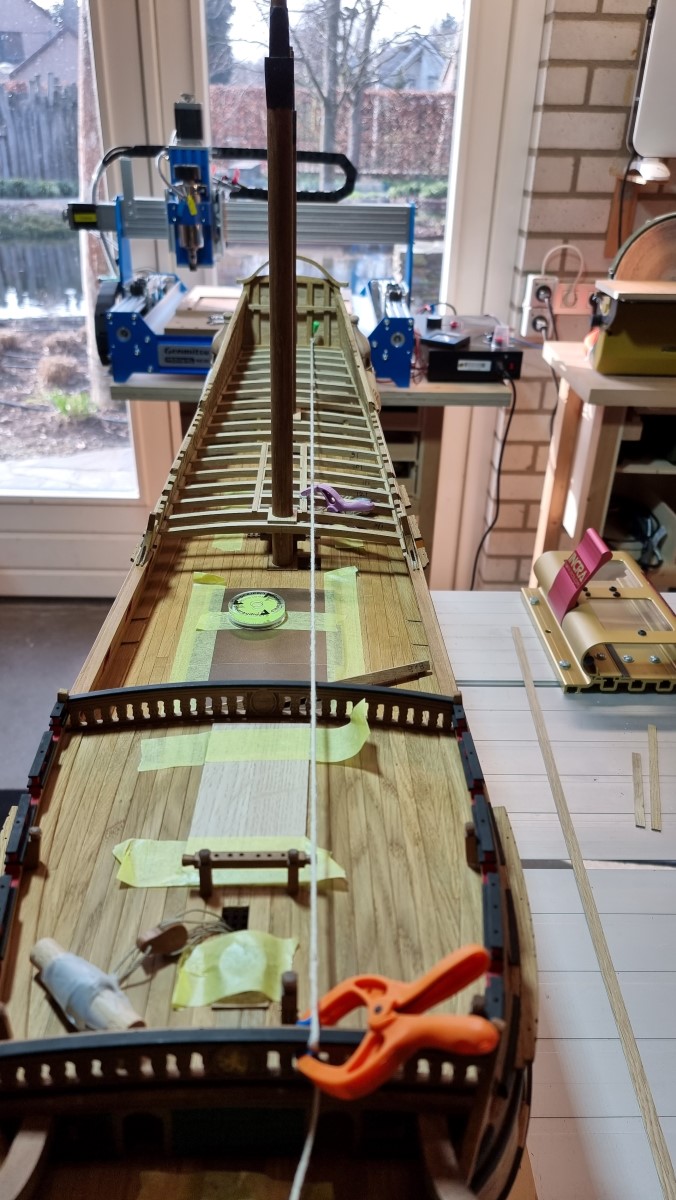

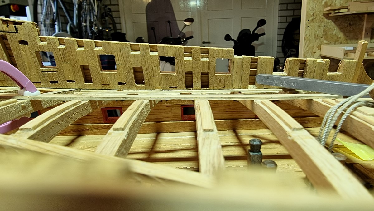

We zijn weer een stukje verder. Maar het was even twee stappen terug en 1 vooruit.
Ik was uiteindelijk toch niet tevreden met de zeeg van het dek, de dekbalken lagen toch niet helemaal mooi in lijn. Daarnaast kwam het dat ik ook niet tevreden was over de vissing van de grote mast, deze was niet helemaal haaks.
Dus omdat ik toch pas ook de nieuwe draagbalken van de roosters had vervangen alles maar weer los gehaald. Voor de dekbalken twee nieuwe gemaakt en de rest op juiste hoogte gebracht en dat ziet er al veel beter uit.
Dit is nu de stand van vandaag, alles nog dry fit. De vissing van de grote mast heb ik twee keer opnieuw moeten maken. De oude kwam er kapot uit en bij de nieuwe verzaagde ik me (te haastig) zie bij de linkse, daar is links is net wat teveel af gehaald.

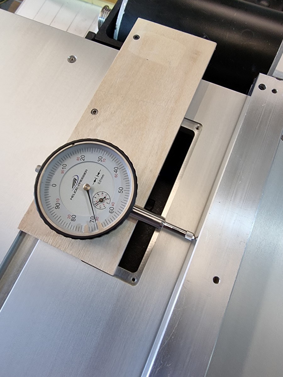

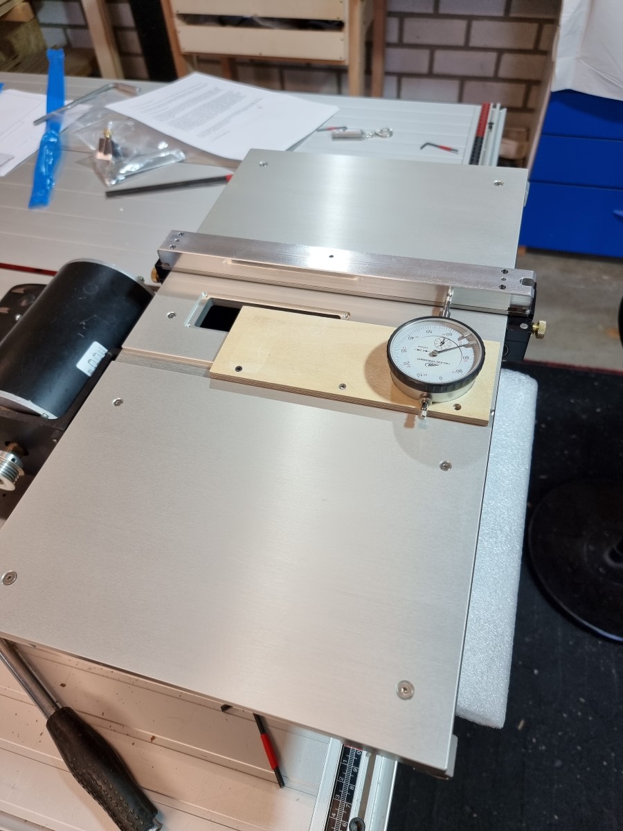

Daarnaast hebben jullie gemist dat ik recent een mooie upgrade van mijn zaagtafeltje heb gedaan.
Er zit nu een 18" tafelbed op.
het ombouwen moest ik zelf doen en had nogal wat voeten in aarde voordat ik alles onder de knie had.
Uiteindelijk kreeg ik hem keurig haaks binnen 0,03mm. Ik ben er heel erg blij mee.
Het mooie is dat ik de sliding/cross cut table nu kan gebruiken zonder de ripfence helemaal eraf te moeten halen. Dat scheelt best wel tijd iedere keer. Natuurlijk kan ik nu ook bredere stukken rippen.
