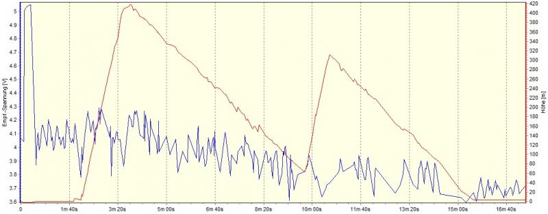

Gisteren na een aantal heerlijke vluchten met de Solution XL terug naar huis gegaan om de resultaten te bekijken en de boel weer op te laden...
Bij het bekijken van de grafiek ben ik wel enorm geschrokken...
full
De ontvangerspanning was erg instabiel en laag, terwijl ik de accu op het veld nog aan de lader gehad had. (5 cellen niMH)
Dat die accu aan het eind van z'n latijn moest zijn bleek ook tijdens het laden 's avonds.

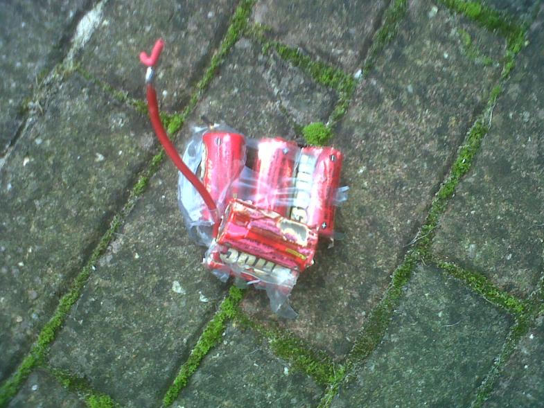

De laadspanning liep dermate hoog op dat zich in onze woonkamer dikke rookwolken ontwikkelden en ik de accu, met ovenwanten aan, direct naar buiten moest gooien om erger te voorkomen.
Het resultaat:
full
weer een leer-moment gehad....
Oeps, jij hebt mazzel gehad Louis... als ie er in de lucht mee opgehouden was.
En wat als je de accu niet 'in het zicht' had opgeladen, zoals ik. Was je misschien dakloos geweest. ;)
