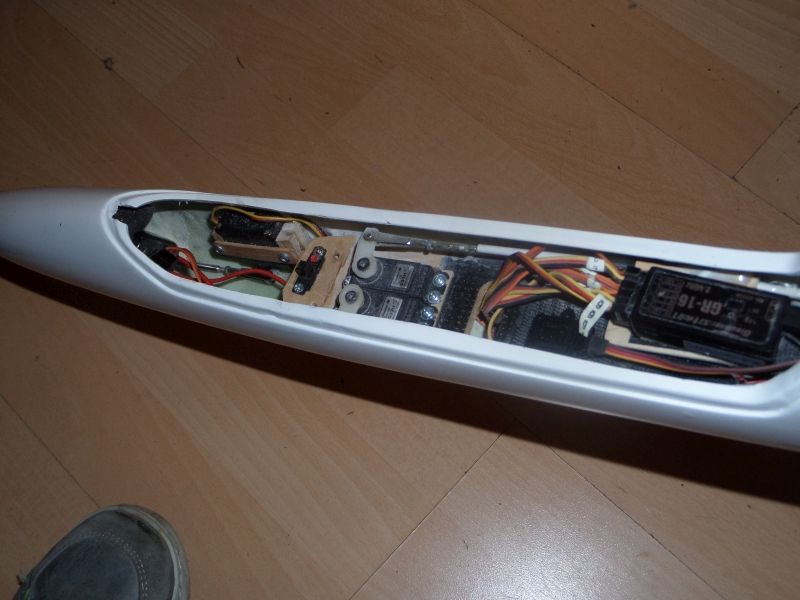

1. Alpina weer eens uitgelaten. Ik had er sinds september niet meer mee gevlogen. Gisteren alles nagekeken. Alles werkte, en de goede richting op. Vandaag op het veld nog een goede pre-flight check. Ook nu weer alles OK.
Arjan hielp bij de start. Direct na de start wil hij vlot met de neus omhoog. Down drukken hielp niets. Op 10-15 m hoogte hing hij vertikaal, en daarvoor heeft hij toch echt niet genoeg vermogen. Wat doen? Motor aanhouden zorgt voor een langzamere val, maar hij gleed wel richting publiek. Nee dus. Dan maar motor uit en bidden. Ik heb niet overtuigd genoeg gebeden ... Recht met de neus de grond in, Spinner aan gort, motorspant uitgebroken. eerste 15 cm van de romp aan gort, romp beschadigd bij de vleuglverbinder en arreteerpennen, vleugelverbinder (12 mm massief rondstaal) krom. De rest weet ik nog niet.
Ik ga nog een goed nadenken wat ik met deze kist ga doen.
Oorzaak: ik weet het niet. ZW-punt? Ik heb niets veranderd aan de kist, en de accu kan in z'n bakkie hooguit 2 cm naar achteren. Dat zou weliswaar beroerd vliegen, maar dat is te vliegen. De rest ... Ik weet het niet.

Als het zwaartepunt het niet kan zijn geweest:
Trim verkeerd staan? (analoge trim ergens achter blijven haken?)
Het juiste model in de zender gekozen?
Servotandje gebroken in je hoogteroerservo?
Stekkertje van de ontvanger los gekomen?
servodraadbreuk?
Servo duw/trekstang ergens achter blijven haken?
Ik dacht ook meteen aan een niet werkend hoogteroer. Maar dat kan natuurlijk vele oorzaken hebben, waar Vincent er al een paar van opnoemt.
Balen, Dirk!
servodraadbreuk?
Nee niets van dat alles.
Het correcte model stond actief in zender (achteraf gecontroleerd).
Trim stond goed, maar dan nog. Daar zou ik knal overheen moeten kunnen sturen. Ik heb enkele seconden full down gedrukt. NUL effect.
Het hoogteroer bewoog normaal en de normale hoeveelheid uitslag (op het oog dan).
Geen rare dingen geconstateerd met hoogte of andere servo's. Daar waren geen defecte tandjes.
Al die andere suggesties. Niets van gemerkt gisteren thuis, bij het droog vliegen. En hij heeft tussen gisteren en vandaag op het veld ook geen tik tegen een roer gehad.
Het is me een totaal raadsel.
