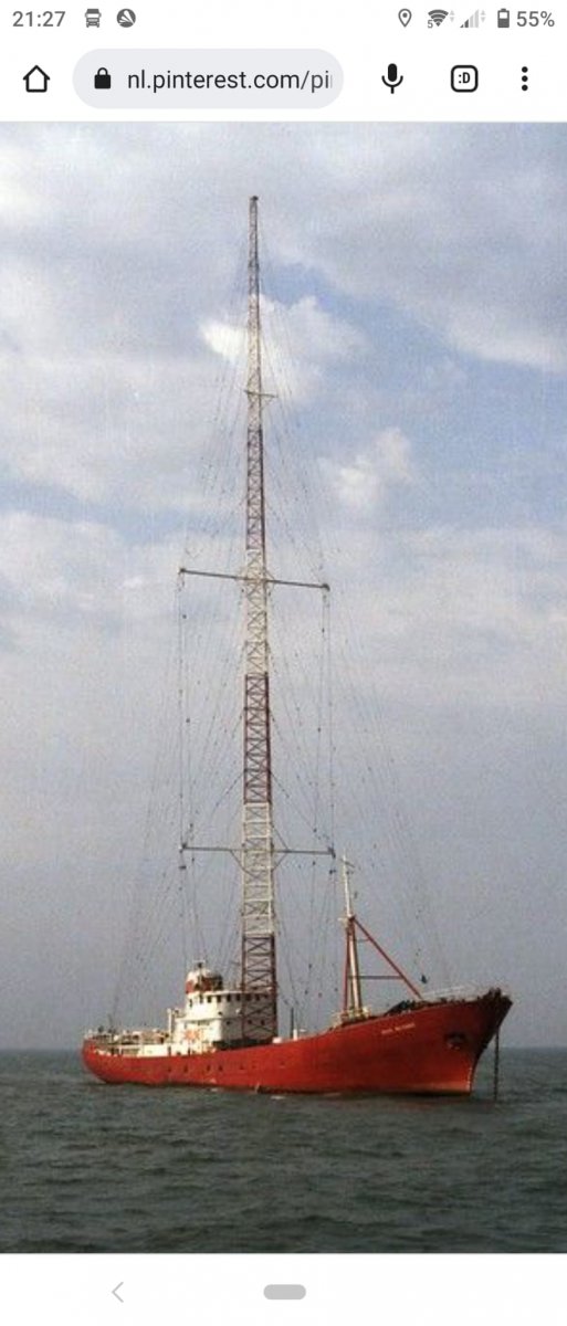

Overigens gok ik dat het niet uit gaat maken hoe licht je die zendmast gaat maken.
Dat gaat een serieuze uitdaging qua stabiliteit worden.
Zeker als, zoals al eerder gezegd, er een beetje wind staat.
(Ik heb me altijd al afgevraagd hoe de echte MeBo2 het presteerde overeind te blijven.
Op het oog tart het schip alle stabilitetseisen....)
Maar met wat lood en wat denkwerk is er wel een externe verwijderbare kiel te maken, mocht dat nodig zijn.
Met alleen maar aan de boeg een anker waar het schip 360° en meer kon rond draaien, zo kreeg ze altijd de wind op de kop wat veel stabieler is dan zijwind.
Hmm.
Mja.
Als je het daar van moet hebben neem je wel een hele grote gok.
Stroming is vele malen meer van invloed op hoe je achter het anker ligt dan de wind.
Ik heb vele malen met de wind in de zij ten anker gelegen.
In de baaitjes bij de Shetland eilanden bijvoorbeeld.
En wat dacht je van deining die uit een andere richting komt dan de richting van de wind?
Dan lig je netjes met je koppie in de wind, maar slinger je je ongans omdat de deining van de zijkant komt.
Denk dat het leven op een zend- of lichtschip niet zo eenvoudig was. Bij windstilte lig je lekker op stroom achter je anker, maar wind, stroom en golven kunnen een heel raar patroon vormen, waar je als schepeling niet altijd gelukkig mee bent. En wat tijdens mist? Meestal is het dan windstil, maar al die blazende schepen om je heen! In die tijd was er heel wat minder nautische ondersteuning dan nu. Denk dat het aan boord vaak afzien is geweest. Zit je torn erop en komt er om wat voor reden dan ook geen aflossing. Was wel avontuur natuurlijk! Gr. Klaas.
