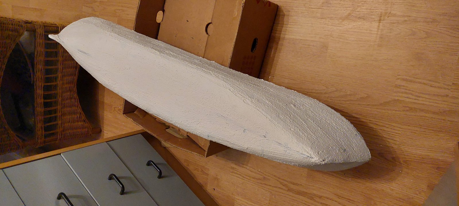

Ik ben aan het schuren en strakmaken.
En als ik straks te vreden ben wil ik hem eigenlijk in hoogglans hebben. Voor een mal te maken.
Wat is het mooist , het is kalkachtig dus zuigend. Wat is mooi om er eerst op te smeren? Of gelijk een hoogglans verf of eerst grondverf er op.
Heeft iemand goede ervaringen met deze bouwwijze.
Gr Hans
heb je niet een overschotje muurverf staan?
en anders gewoon een laagje extra
Mal ziet er best goed uit, ik bedoel dan de vorm :)
Heb je nog blanke lak staan Hans? Had eigenlijk eerst moeten vragen; Waarmee heb je geplamuurd? Moet elkaar wel verdragen natuurlijk. En de toplaag moet loswas verdragen. Gr. Klaas.
Dit zit er het meest op. Kalk of gips achtig spul. Makkelijk te schuren snel droog.
Denk dat ik er een paar lagen grondverf op spuit impregneed denk dan wel en dan lak.
Zullen we wel zien. Dat losmiddel is volgens niet zo agressief. En dat komt dan weer over de verf.

Romp in de filler moet nog verder afgewerkt worden. Ook een brushless motor 750kv besteld met regelaar ben benieuwd heb nog nooit zo'n motor gehad. Even afwachten.
In de garage gespoten en 2 uurtjes lampen er op. Uitharden in de woonkamer. Dan schuuren en denk nog wel een keertje spuitplamuur en dan lak. En een mal maken.

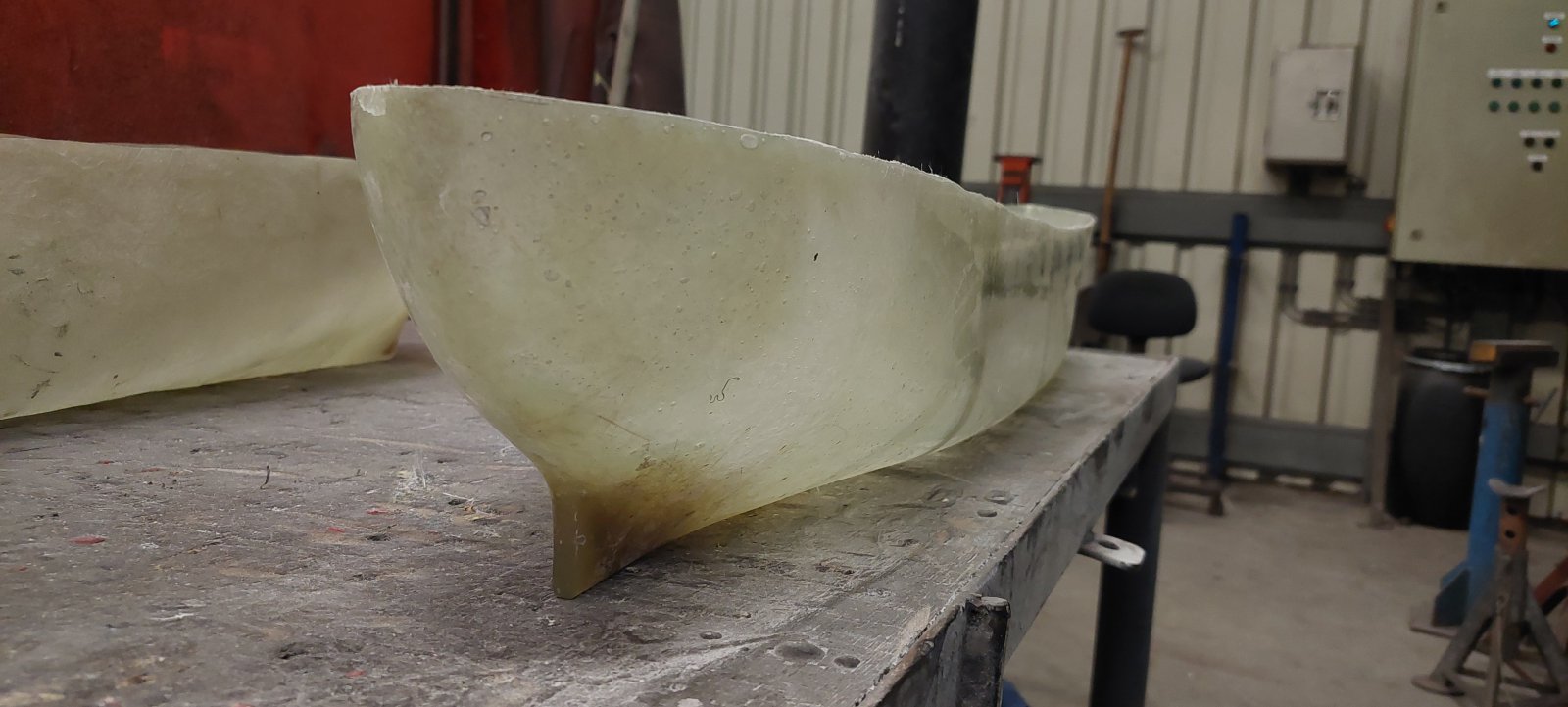

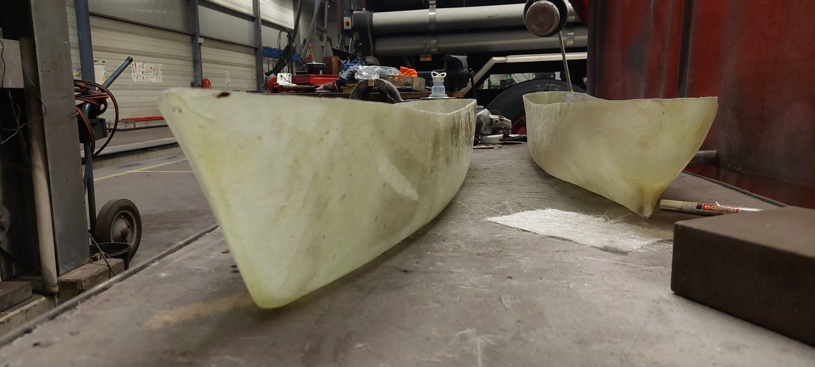

Nog even een update van de romp voor de Mebo2.
De mal was klaar en ook de romp daar uit.
Vroeger veel met polyester gewerkt maar wat trekt deze enorm krom.
Dus er maar wat versteviging in gedaan.
Denk dat ik volgende keer toch maar epoxy neem. Komt wel goed als het dek er straks inzit. Deze zal de zijkanten wel uit elkaar houden.
romp ziet er prima uit.
het naar elkaar toe trekken van de lange zijden heb je met epoxy ook zolang deze niet volledig is uitgehard( enkele weken)
Ik maak daarom de romp los van de mal na 2dagen en plaats hem er daarna terug op tot hij volledig uitgehard is.
