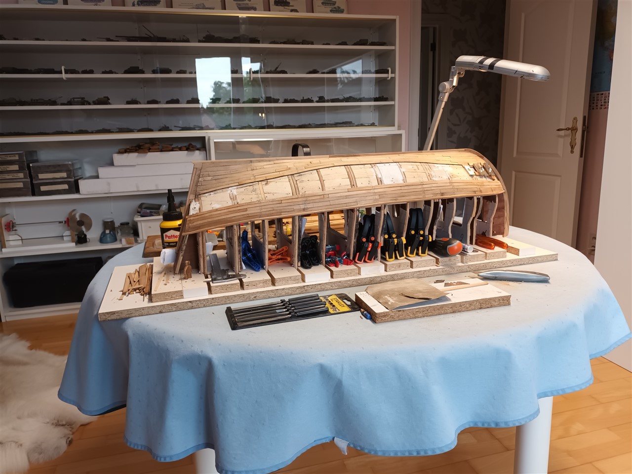

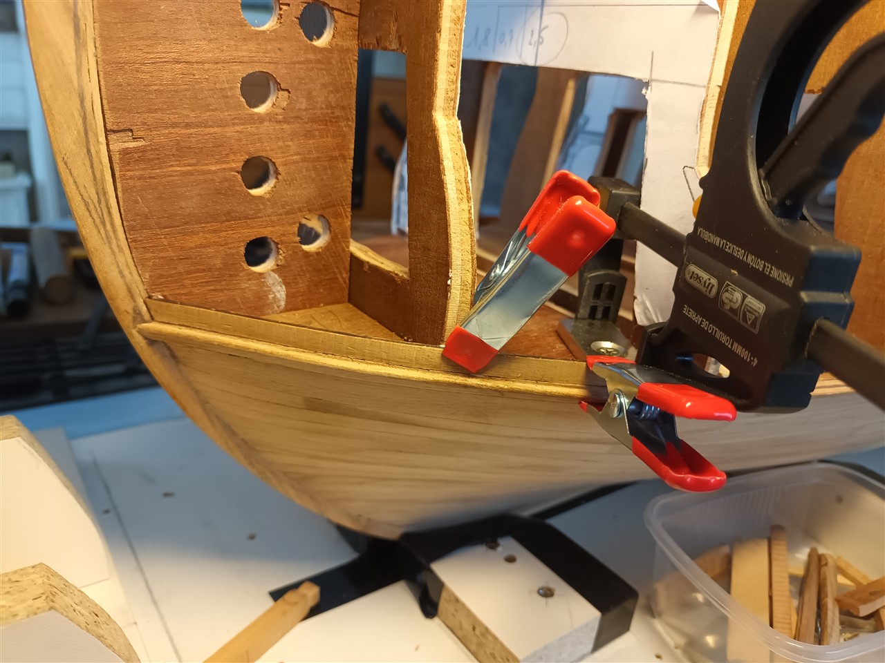

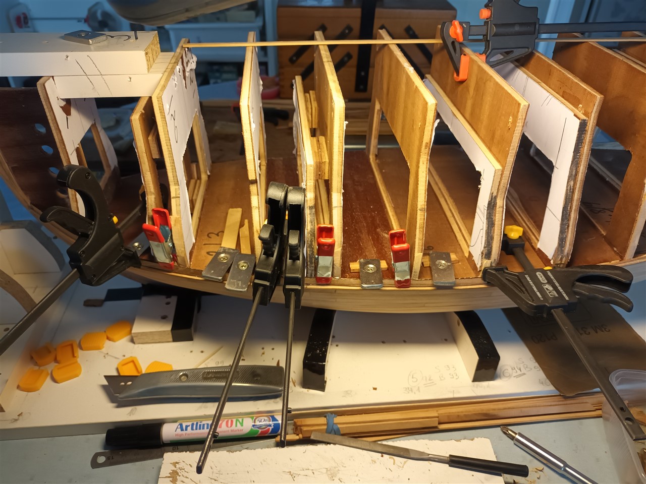

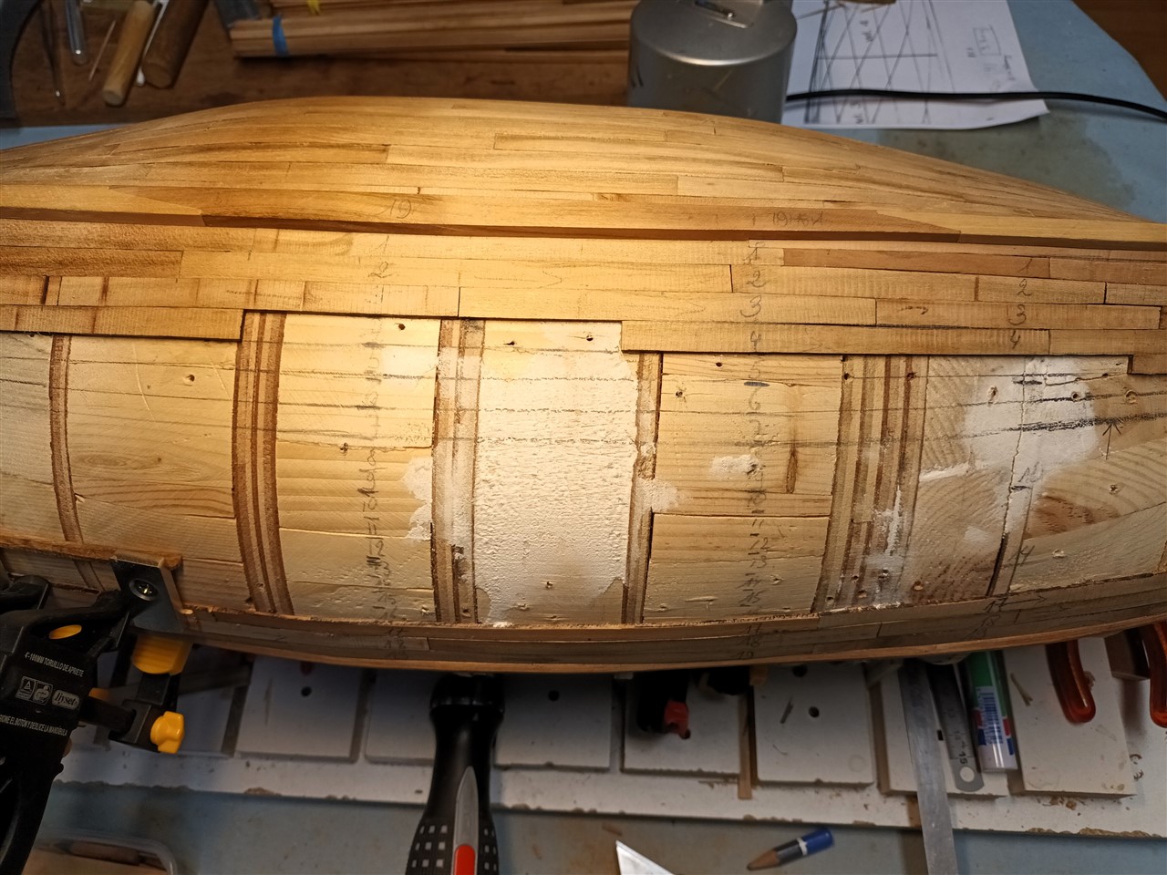

Dit schip is een Kraak, en de bouwwijze leek sterk op de Hollandse manier. De huidplanken die tegen elkaar lagen en niet, zoals in die tijd in gebruikelijk, in klinker verband lagen vormden een onderdeel van de constructie. Bij een Hollander bepalen de huidplanken de stevigheid van het schip niet de frames. Die worden er voornamelijk later in gelegd en zijn niet onderling verbonden en worden alleen op de huidplanken vastgelegd. Op die manier was het schip ook geschikt om zulk zwaar geschut te kunnen dragen op de dekken.alleen bij Hollanders waarbij de onderste 2 of 3 huidgangen doorlopen. Ik vraag me toch af waarom dit is....

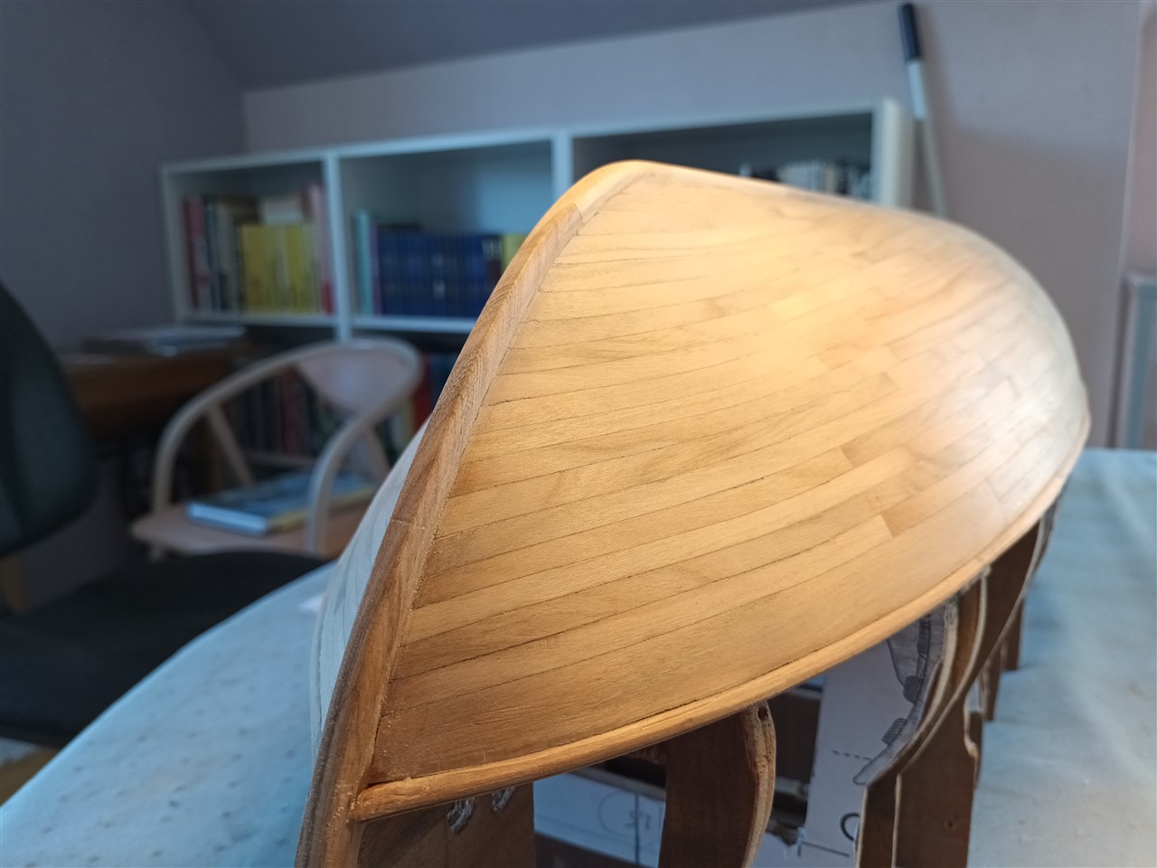

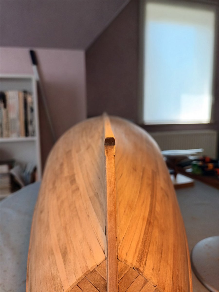

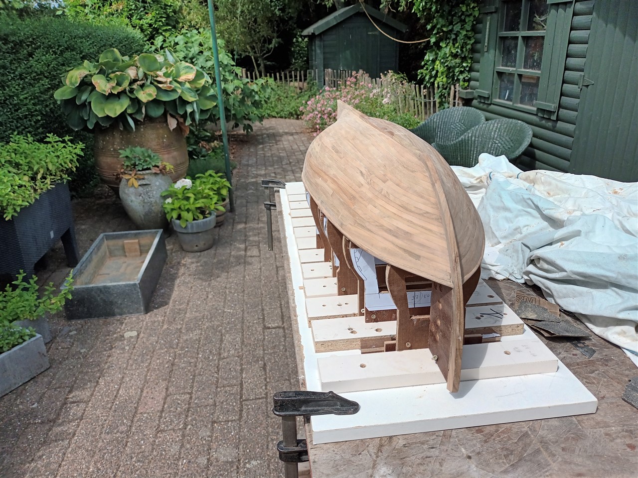

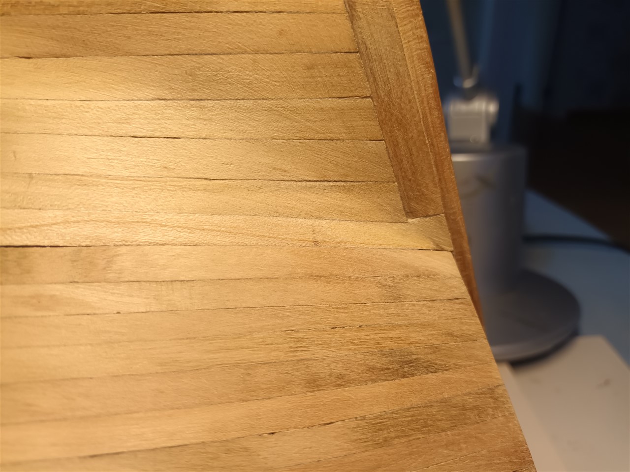

Heel mooi resultaat dusver. Bijzonder dat die ene huidgang in de achterste stevenbalk valt. Ik heb dat nog niet eerder gezien, alleen bij Hollanders waarbij de onderste 2 of 3 huidgangen doorlopen. Ik vraag me toch af waarom dit is....
