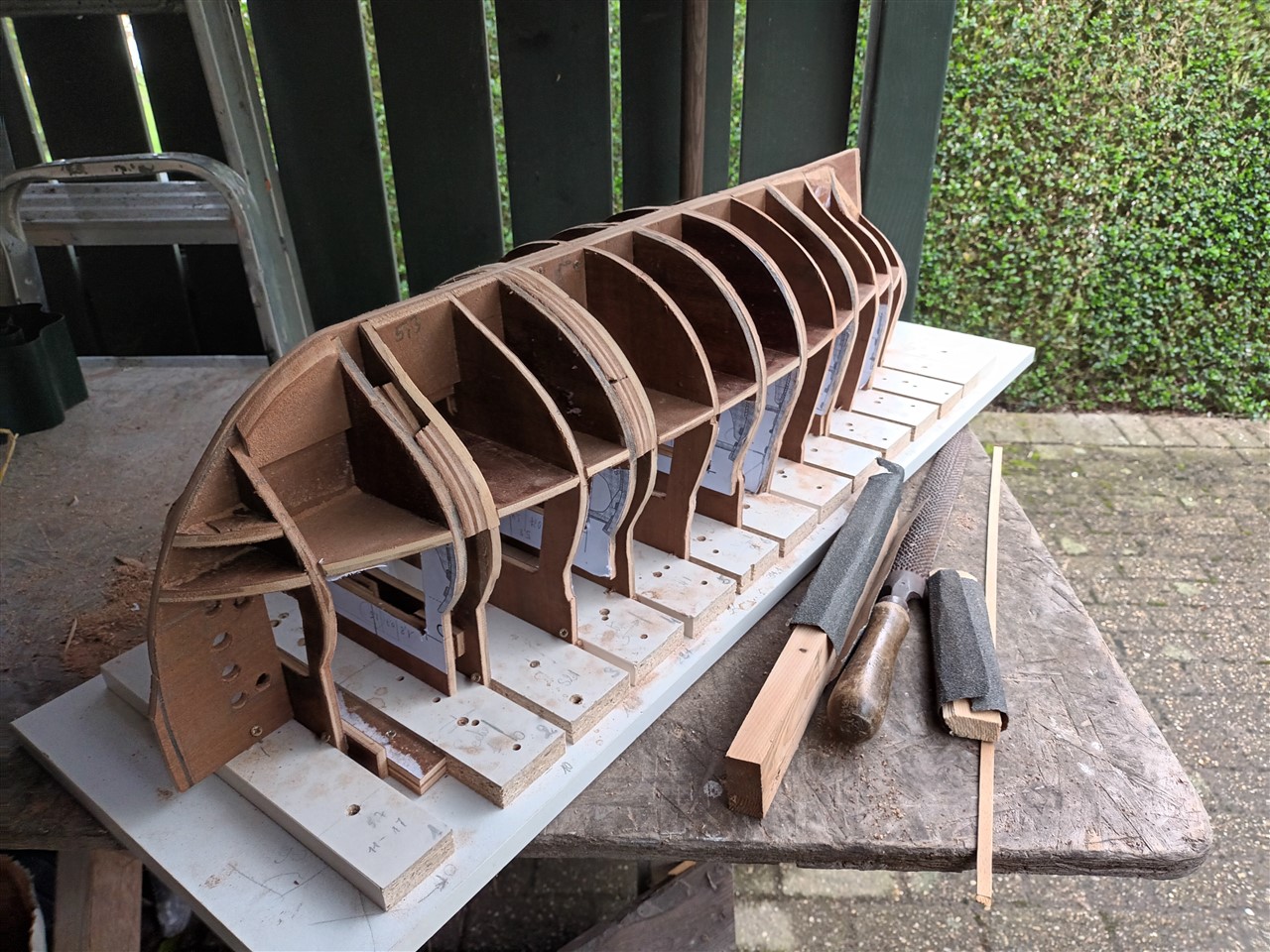

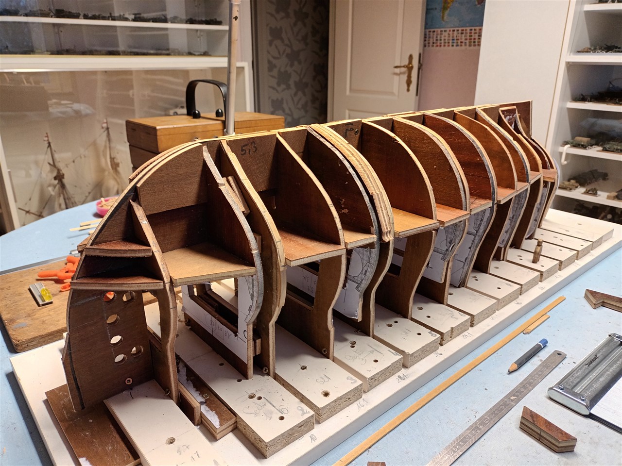

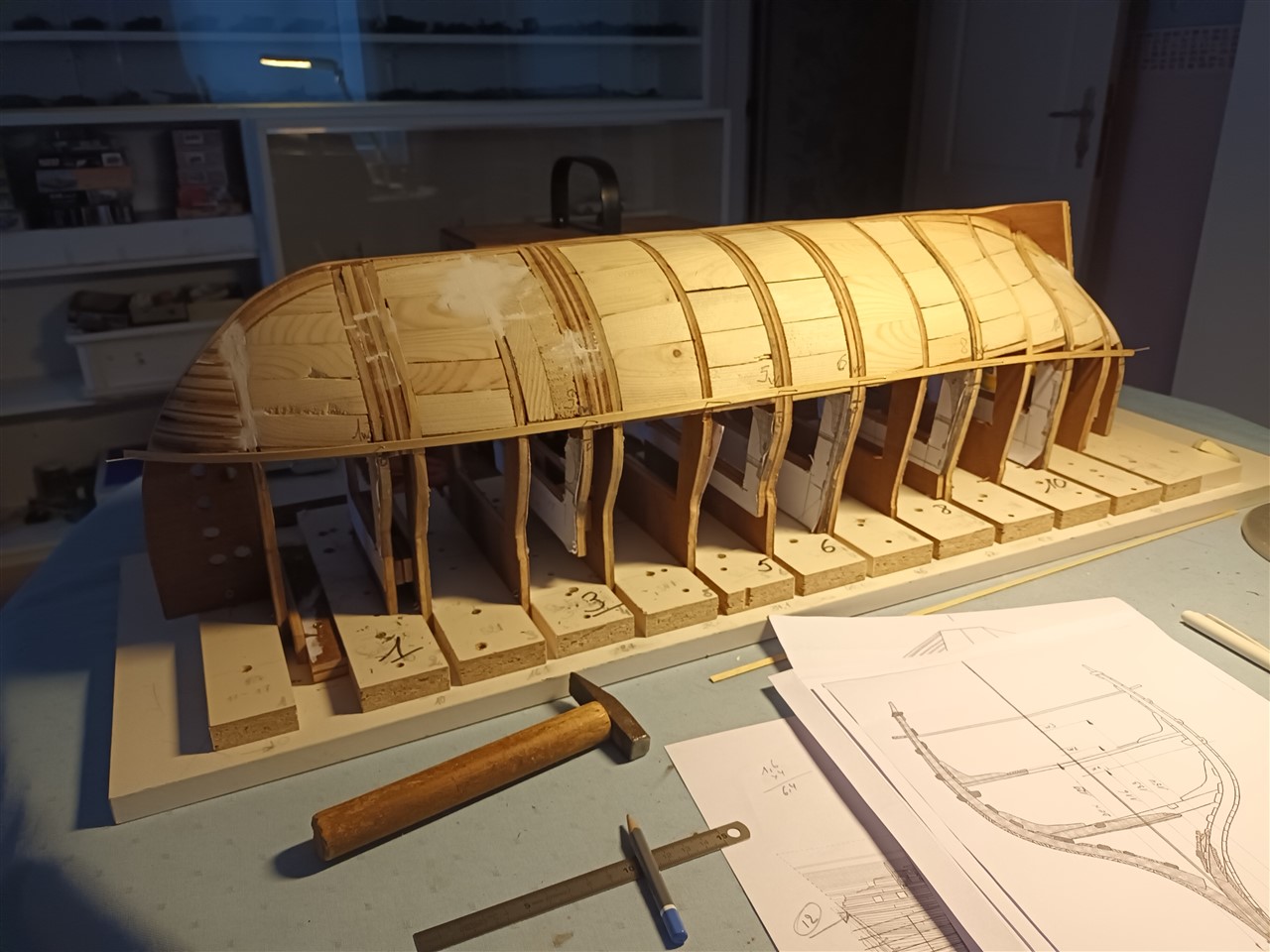

Vervolg

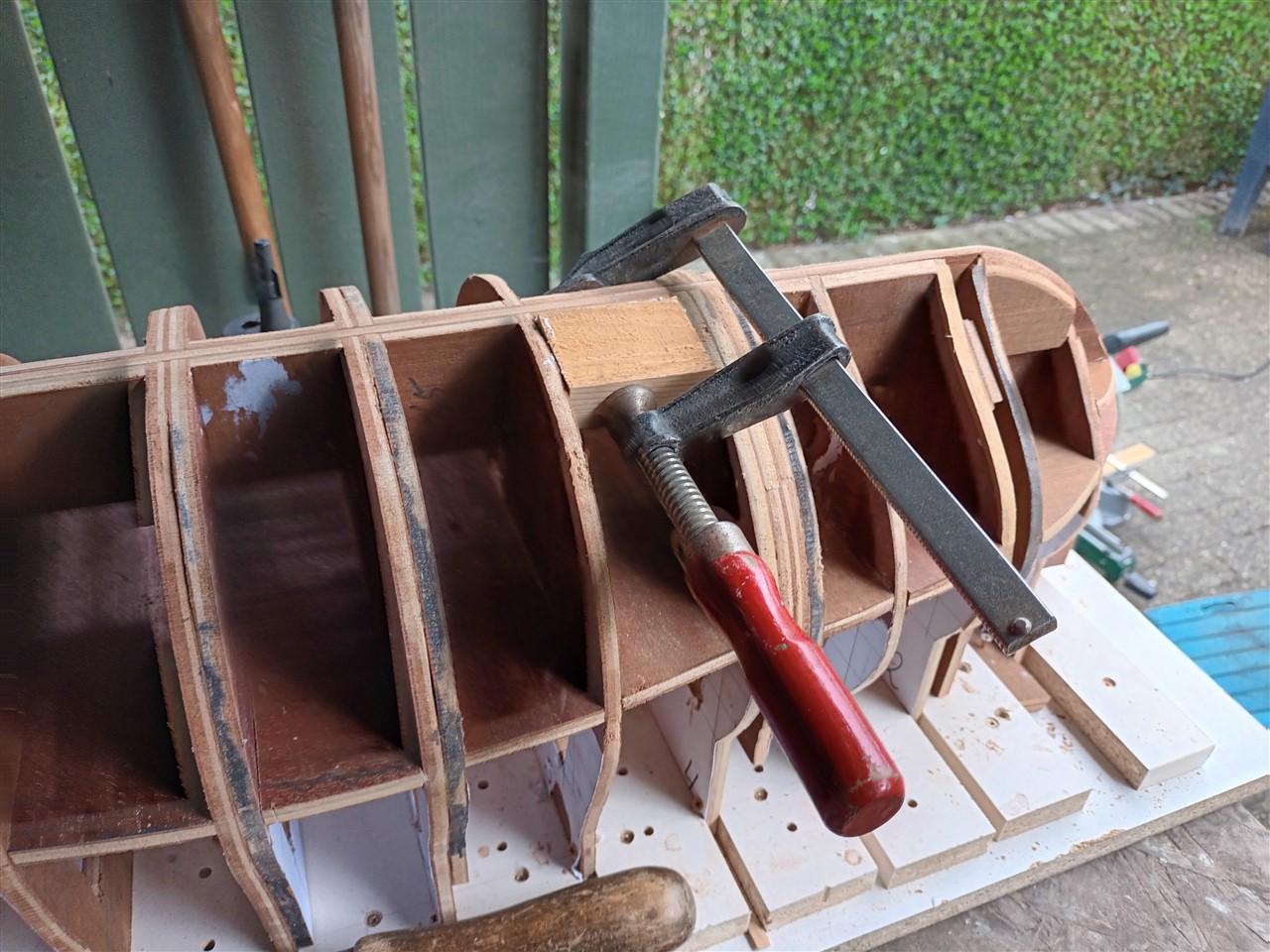

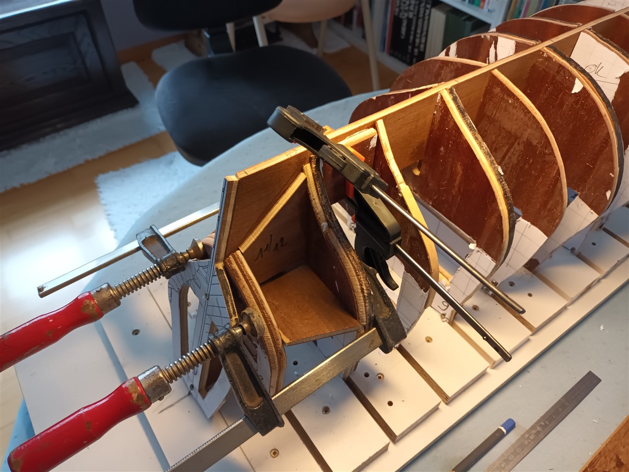

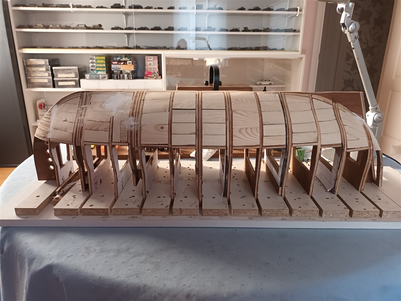

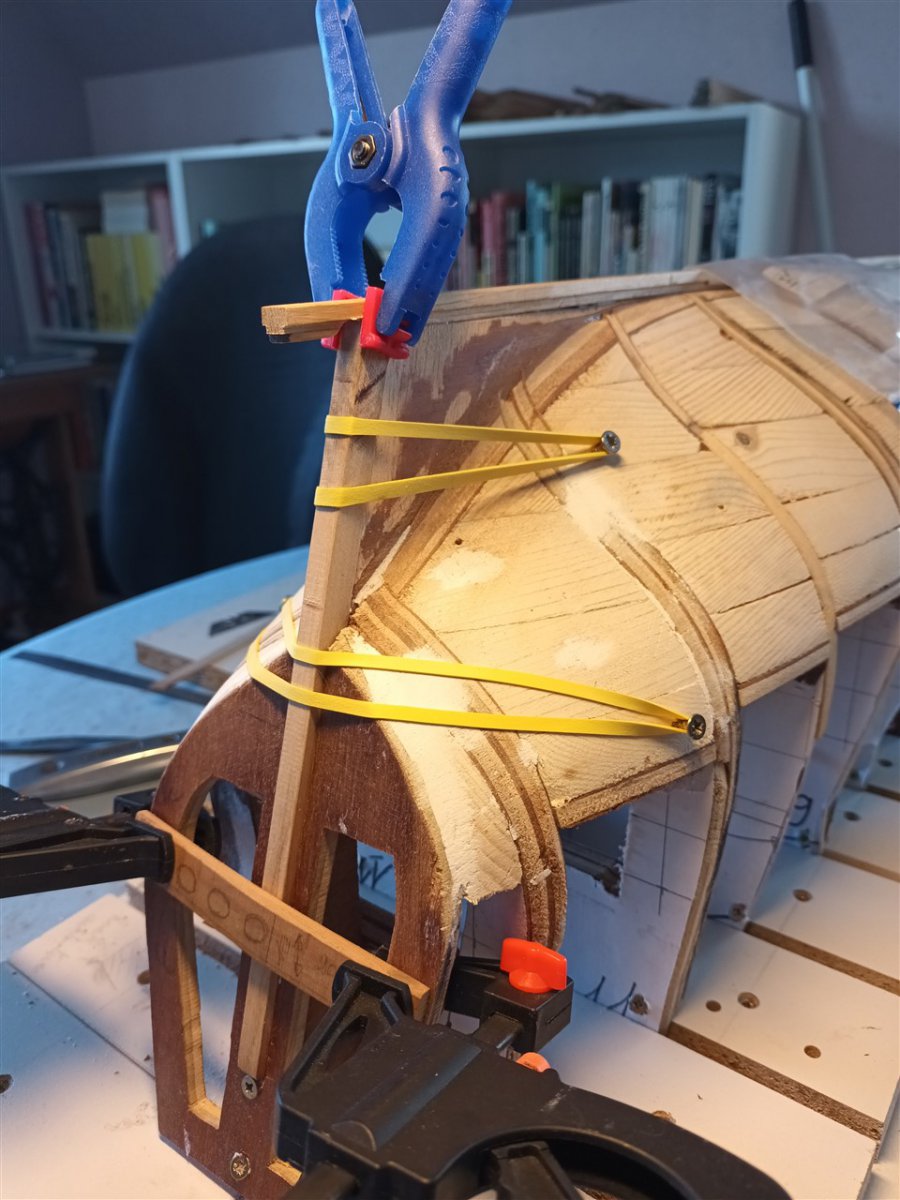

Tussen de spanten worden steunen verlijmd
klaar voor een eerste schuurbeurt

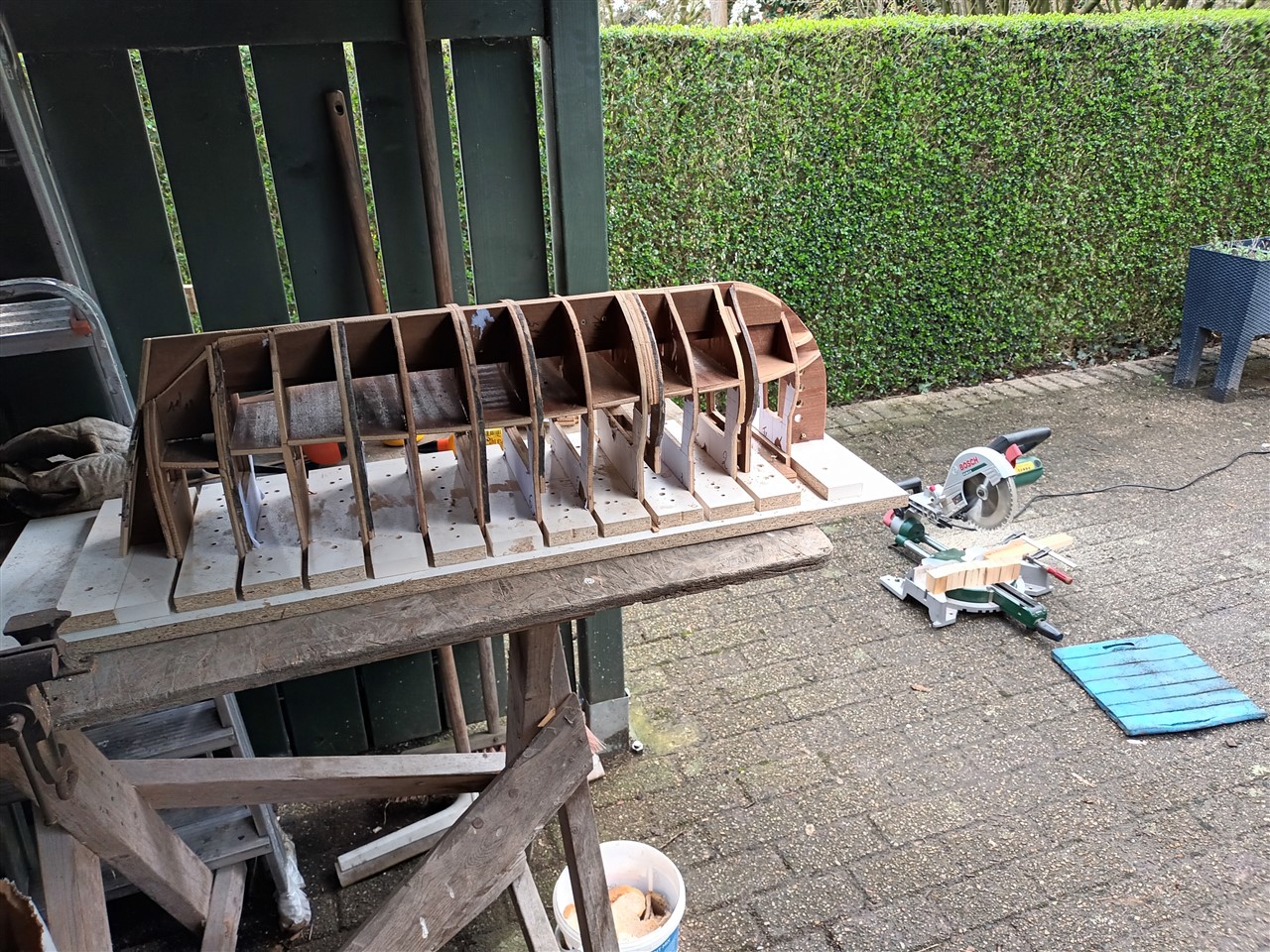

Schuren en andere stof "producerende" activiteiten gebeuren buiten

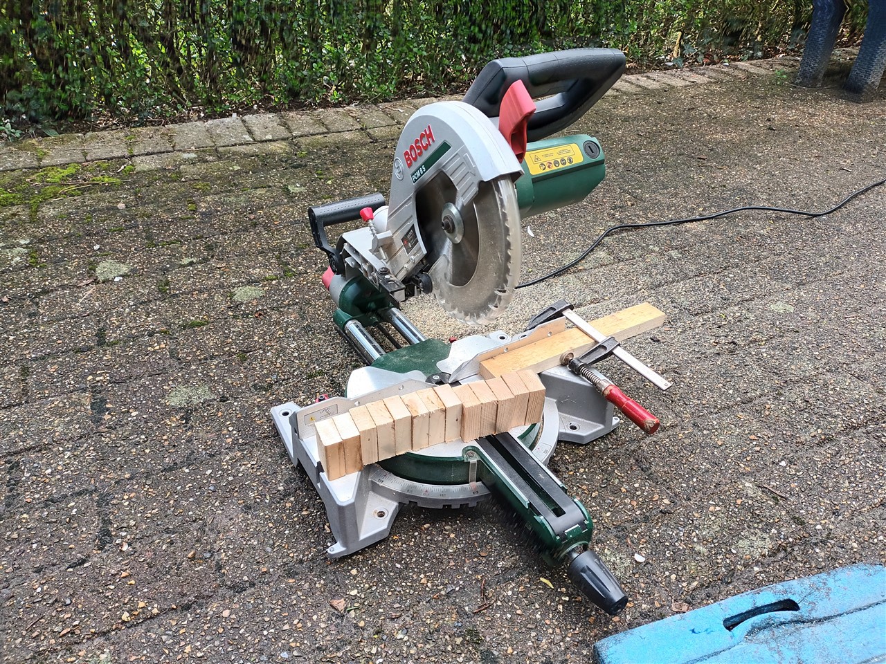

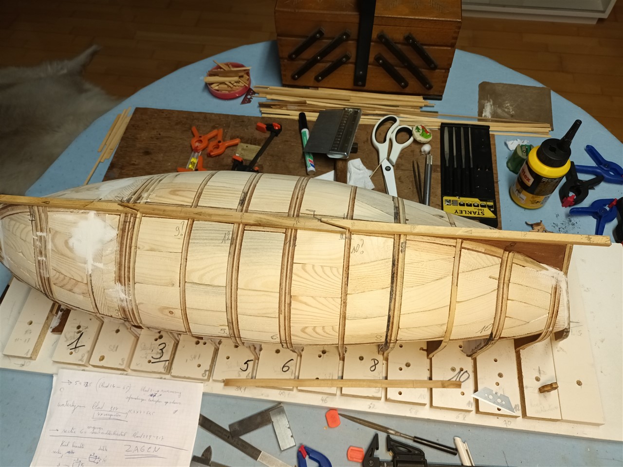

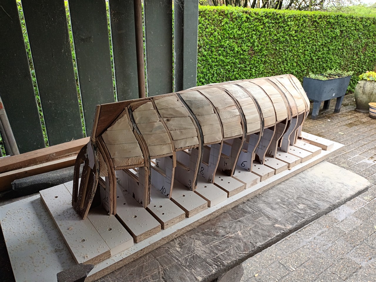

Volgende stap is het onderste deel van de romp opvullen met houten "opvulblokken"
De eerste zit op z'n plaats

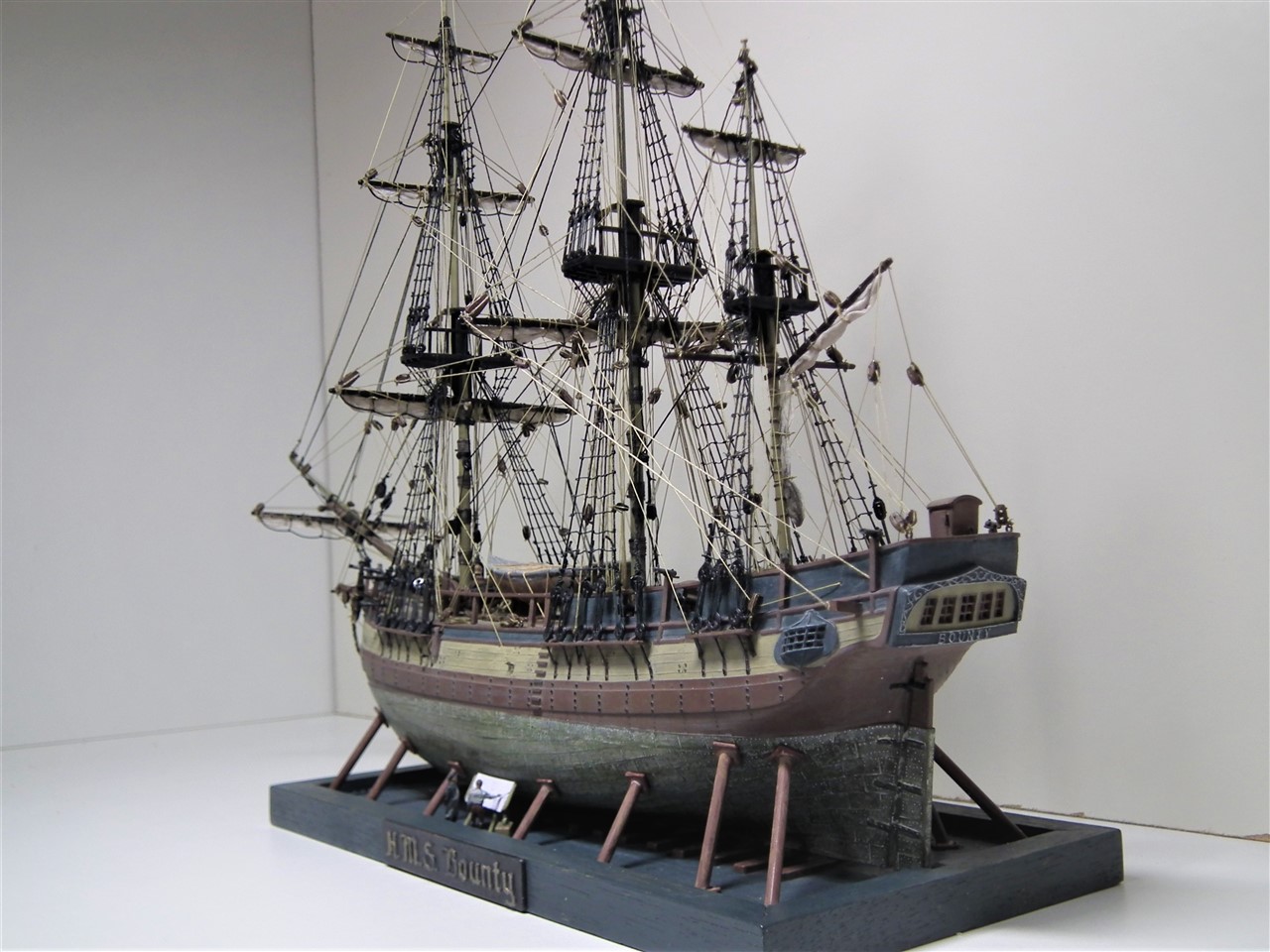

Mag een bouwverslag van een gepimpte plastic Bounty ook bij de historische schepen?
Wordt vervolgt
Dank u voor de commentaren.
Het Bounty modelletje kreeg ik van vrienden van ons. Zo van, we vonden dit nog op zolder, kan je hier iets mee doen?
Ben er 3 winters mee zoet geweest ;)

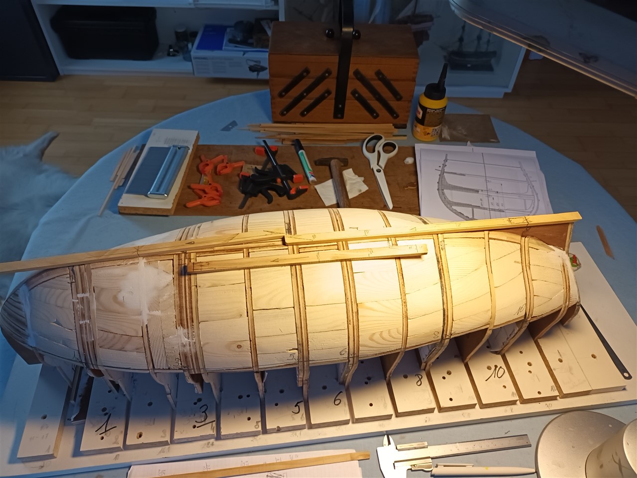

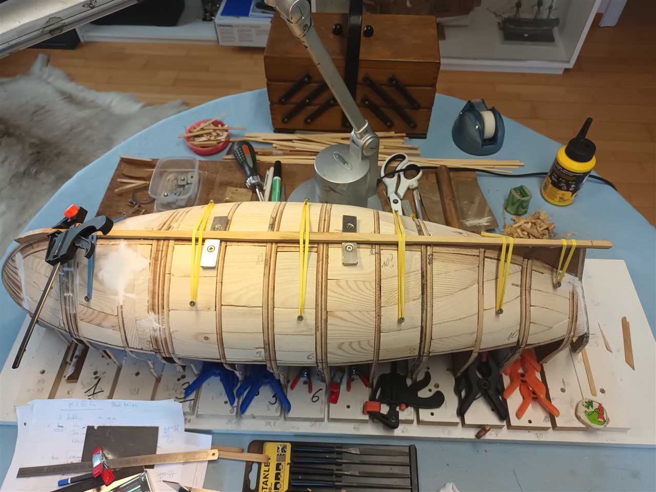

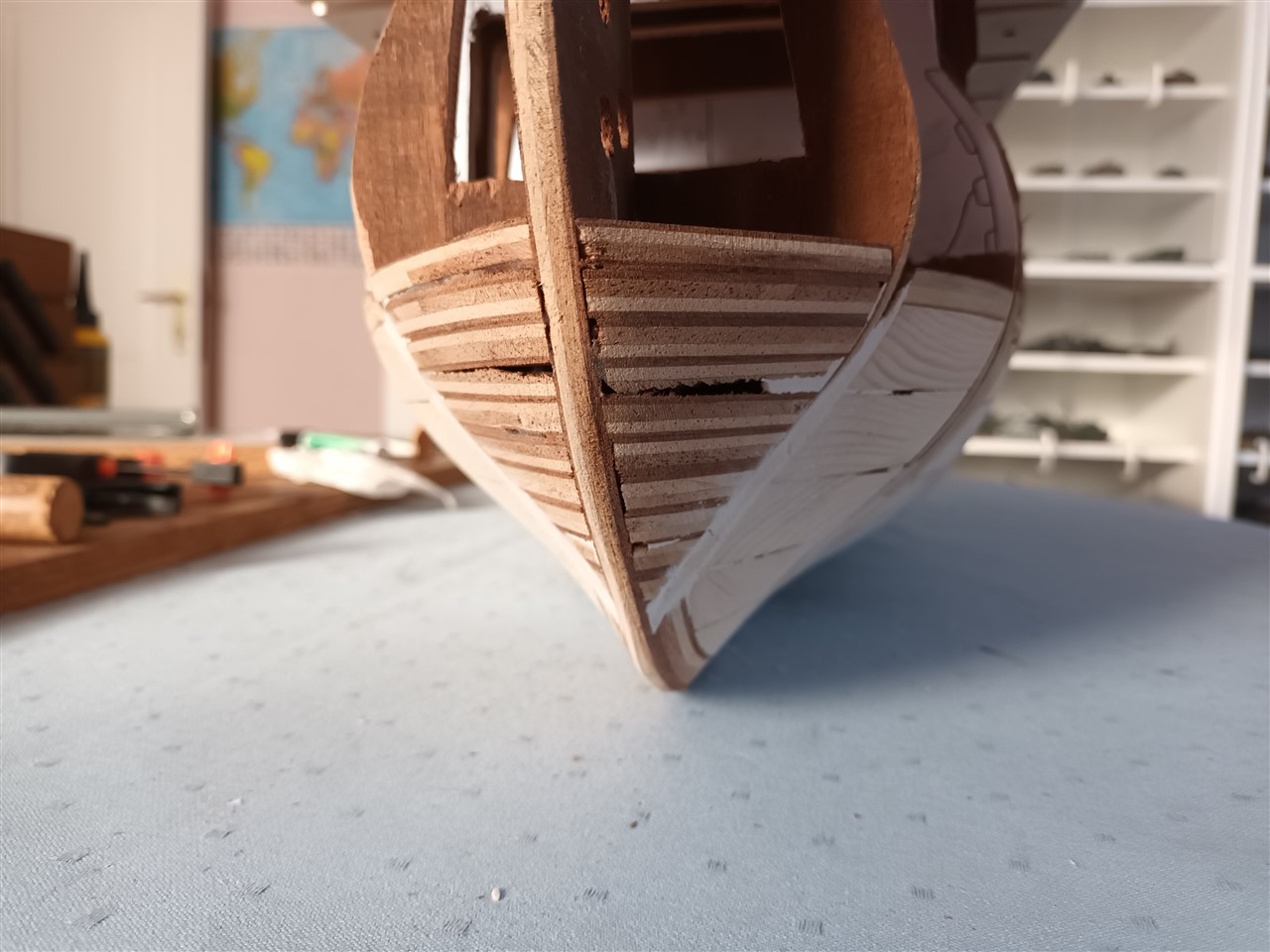

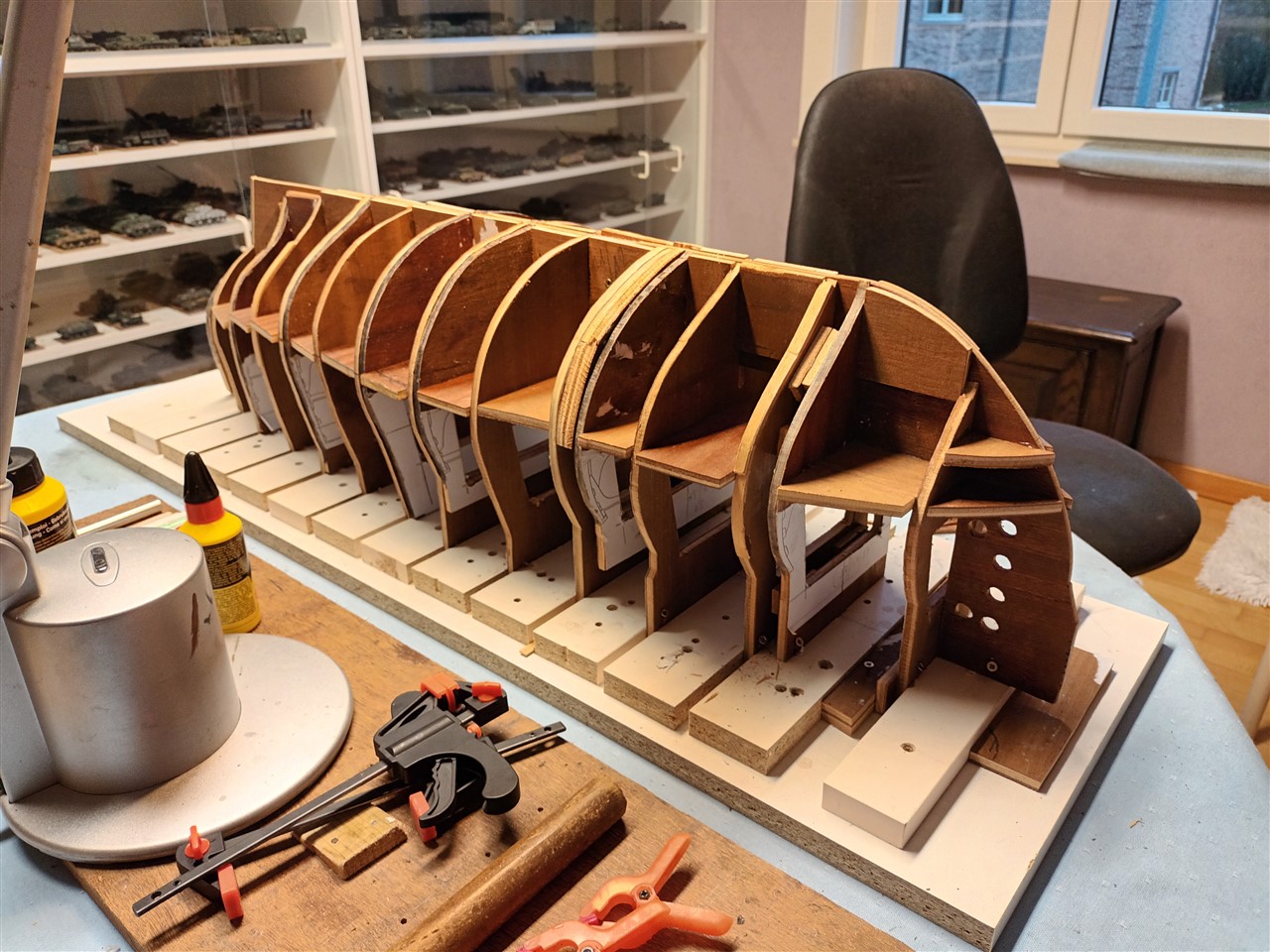

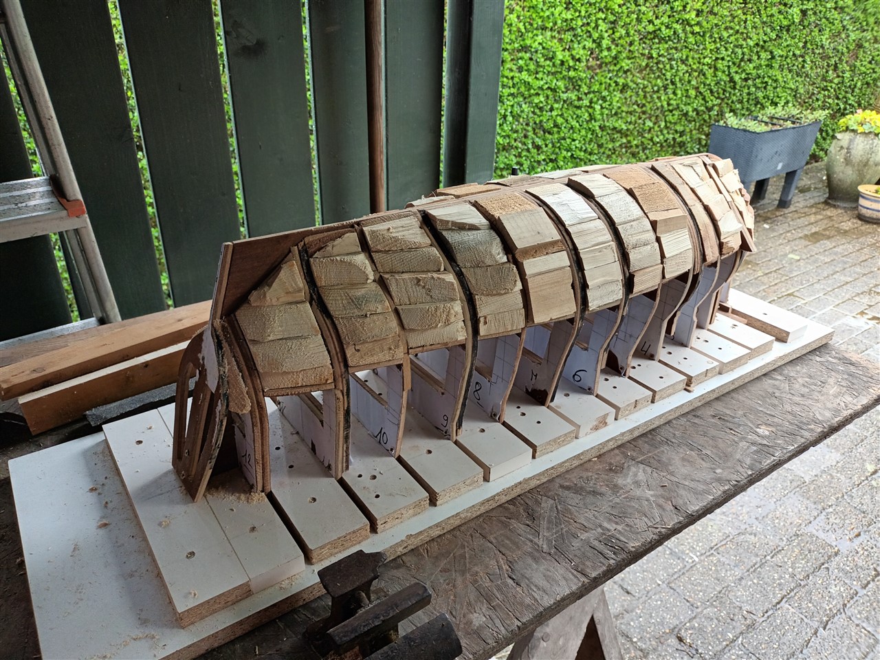

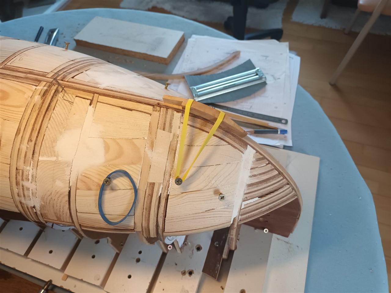

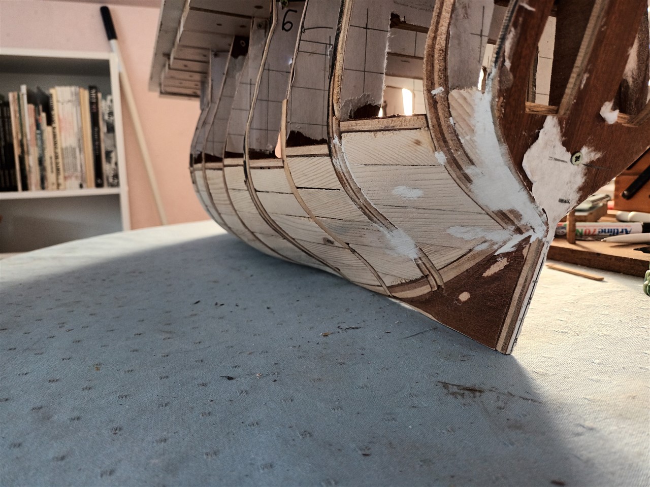

Het lager deel van de romp is opgevuld met blokken. Dit is wat extra werk maar het geeft een solide basis voor de beplanking later.

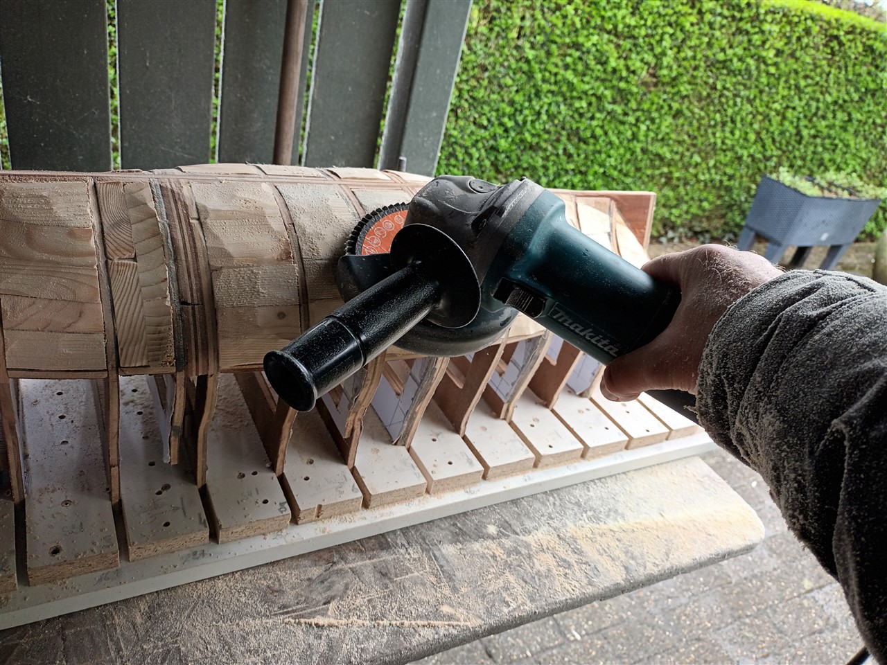

Voor het ruw schuren, "grof geschut"
stof maken. best buiten in de tuin doen...
na enkele minuten schuren
De rest is met de hand bij geschuurd en geeft dit resultaat

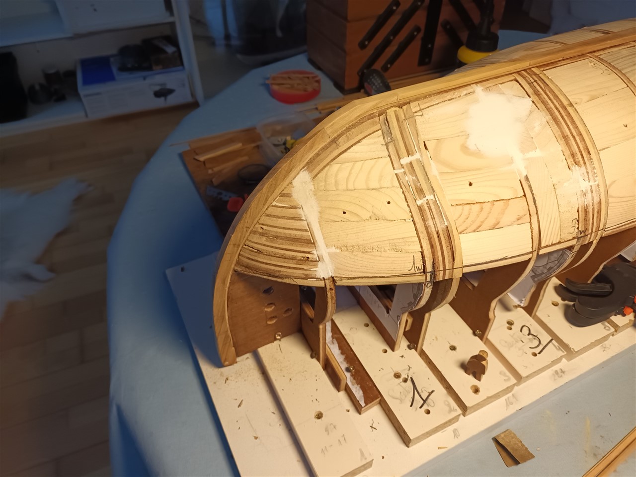

Wat al opvalt is de spitse vorm van de boeg. Nooit verwacht bij een grote kraak zoals deze.
Volgend stap wordt de beplanking.

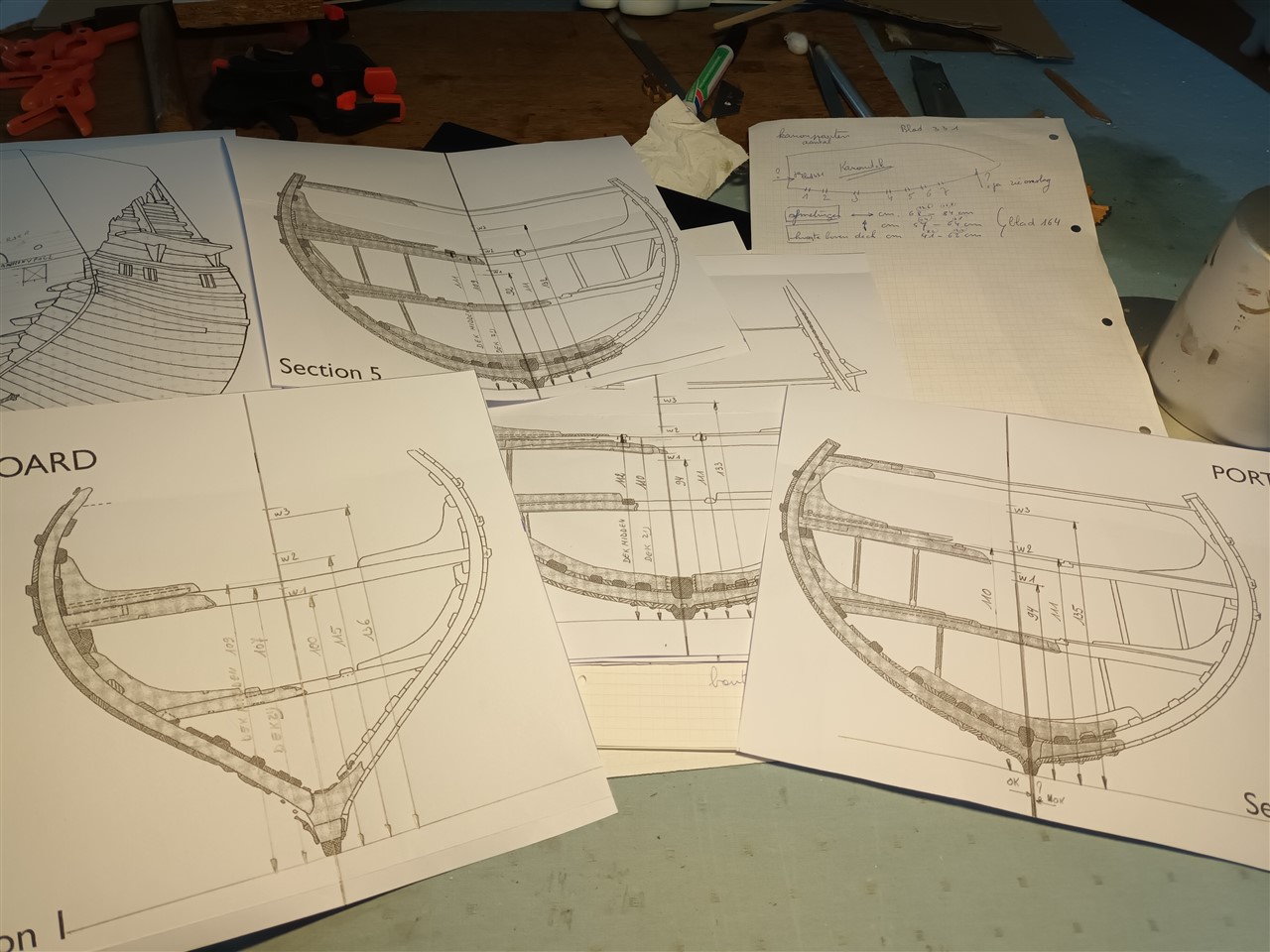

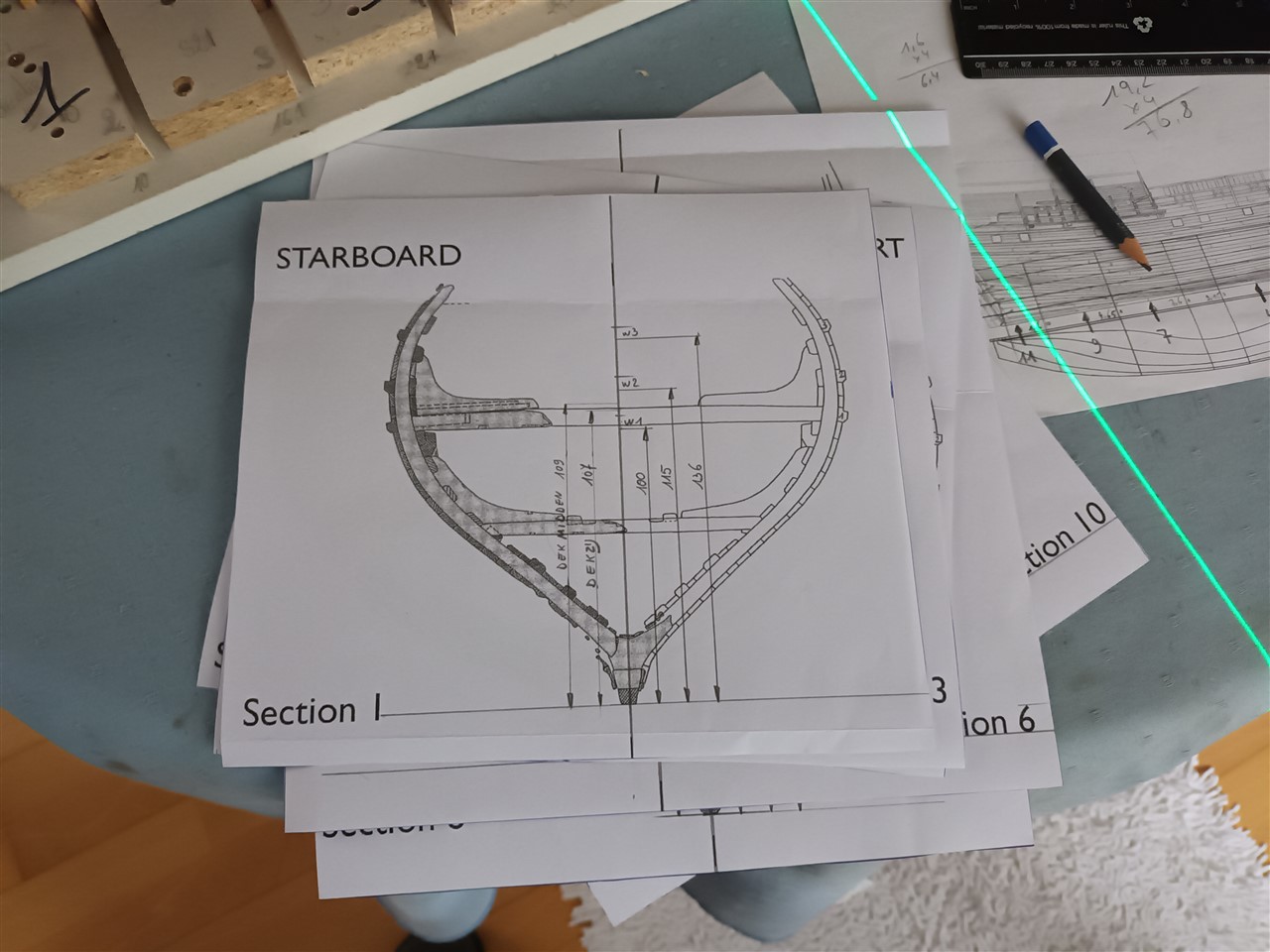

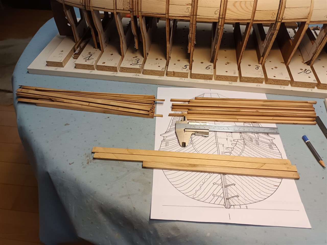

Eerst bekijken wat waar komt en hoe dik planken en dergelijke gezaagd moeten worden
Achteraan in de spiegel komen 2 kanonnen (stern chasers)
Fout of juist? Tactisch en historisch gezien kan het juist zijn

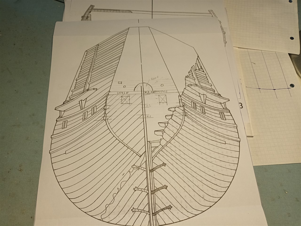

voorlopige schets

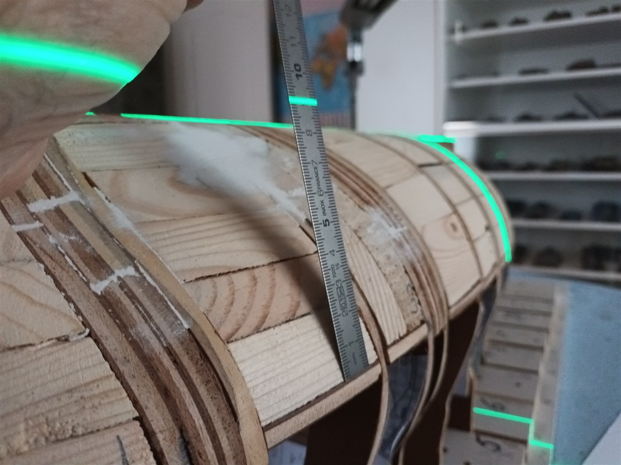

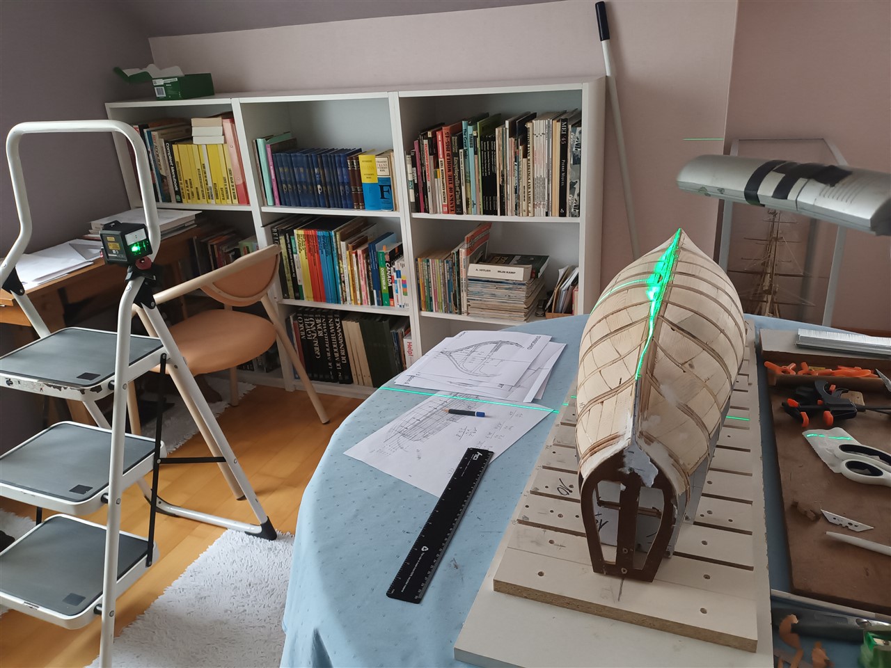

Plaatsbepaling van de onderste "wale" (de W1 op voorgaande schets) met behulp van de laser
Met de laser als gids en een meetlat kan deze positie gemakkelijk uitgemeten worden.
De positie is bepaald

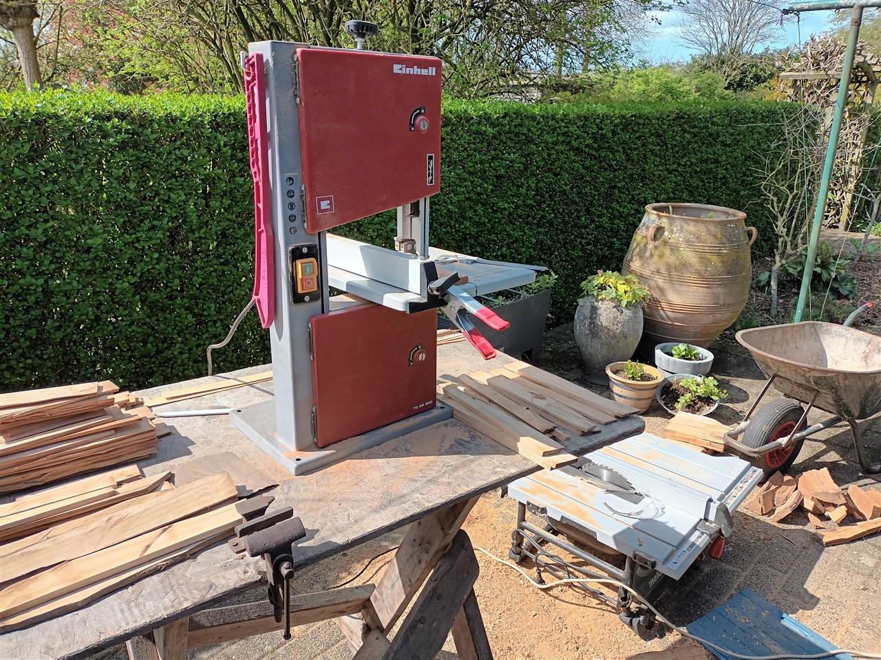

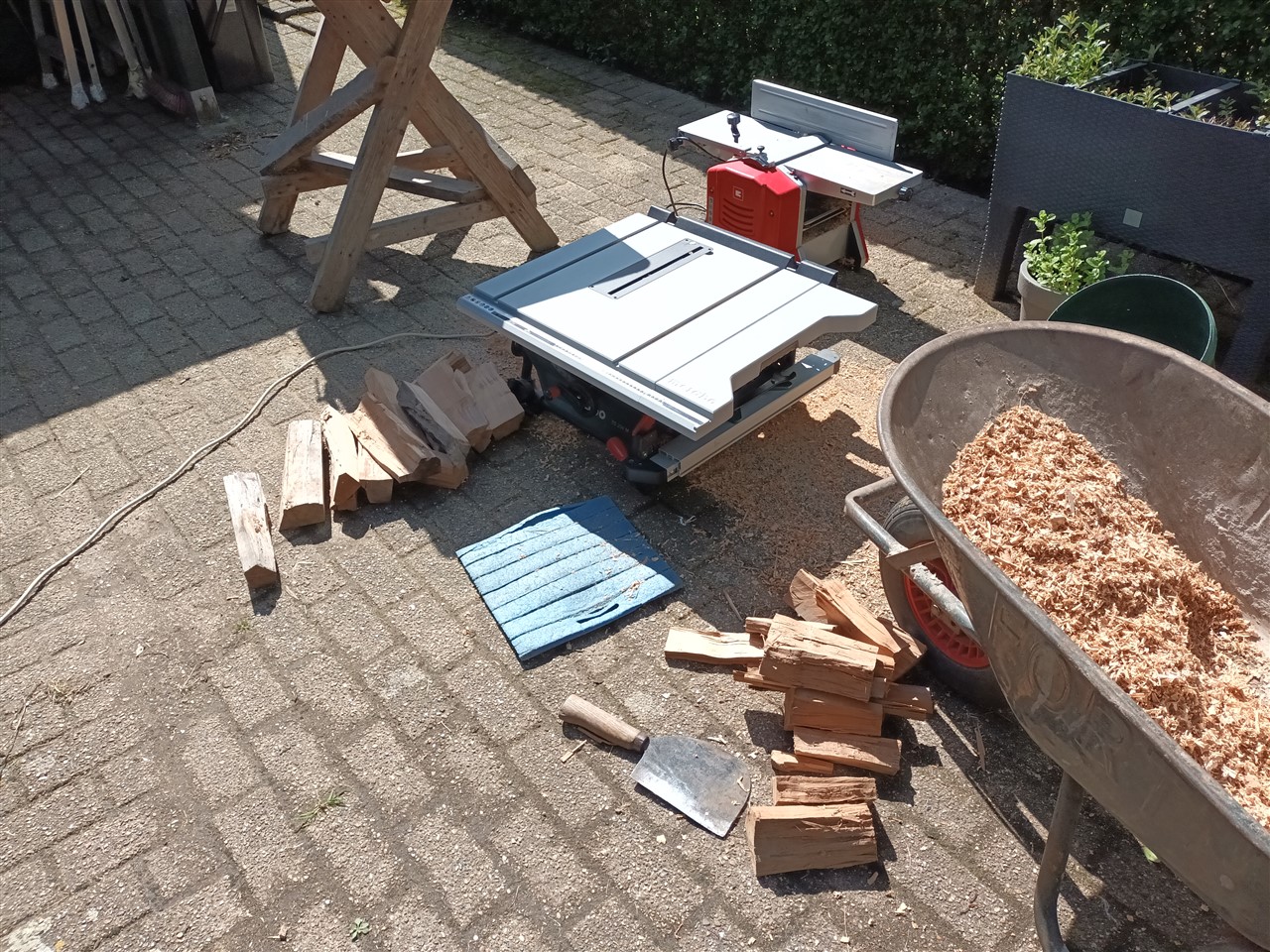

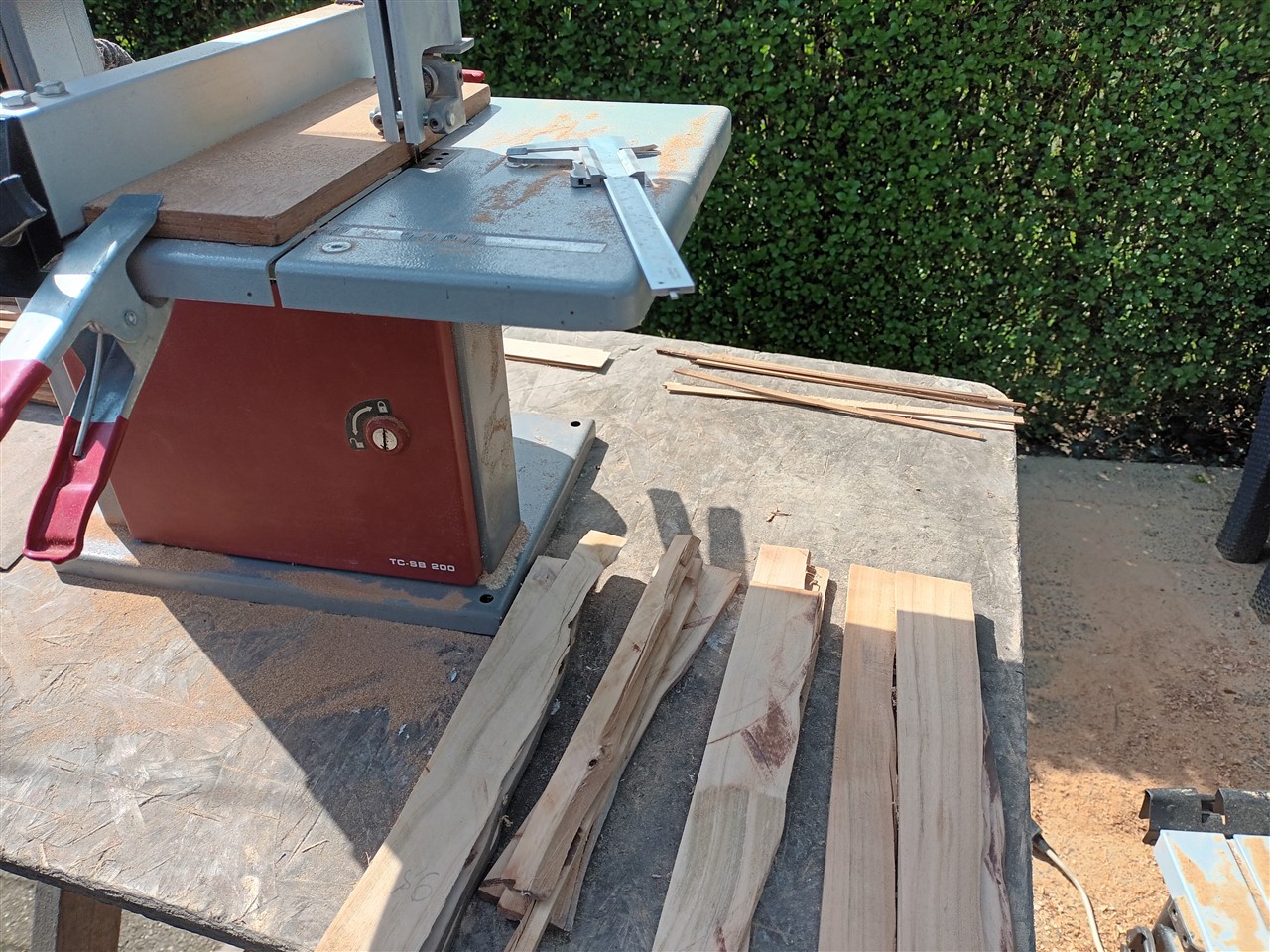

Nu eerst hout zagen, dus wachten op droog weer en vooral tijd.

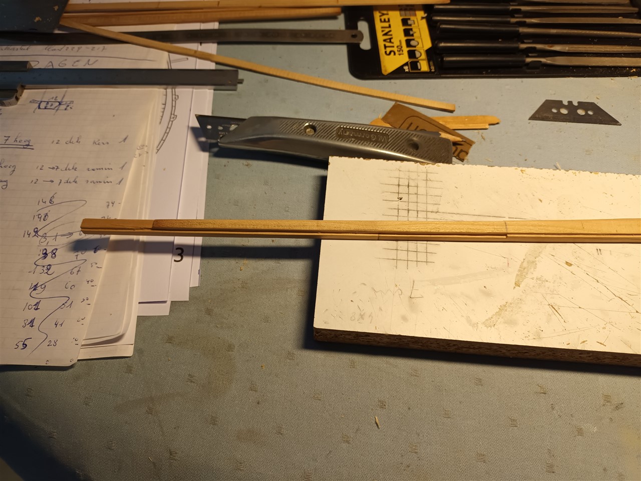

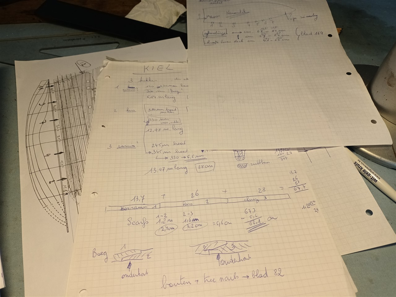

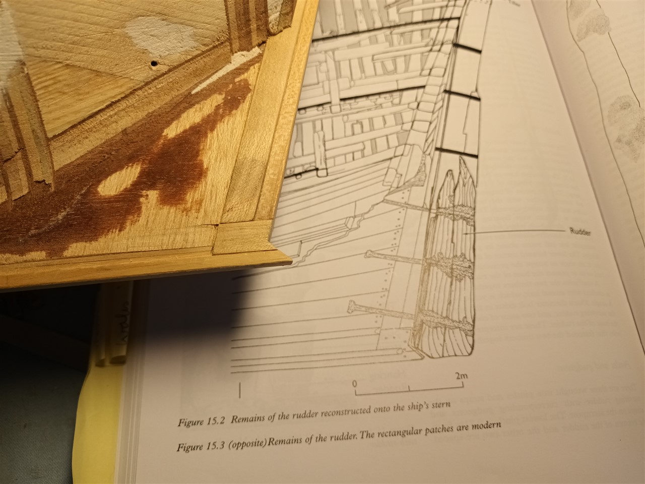

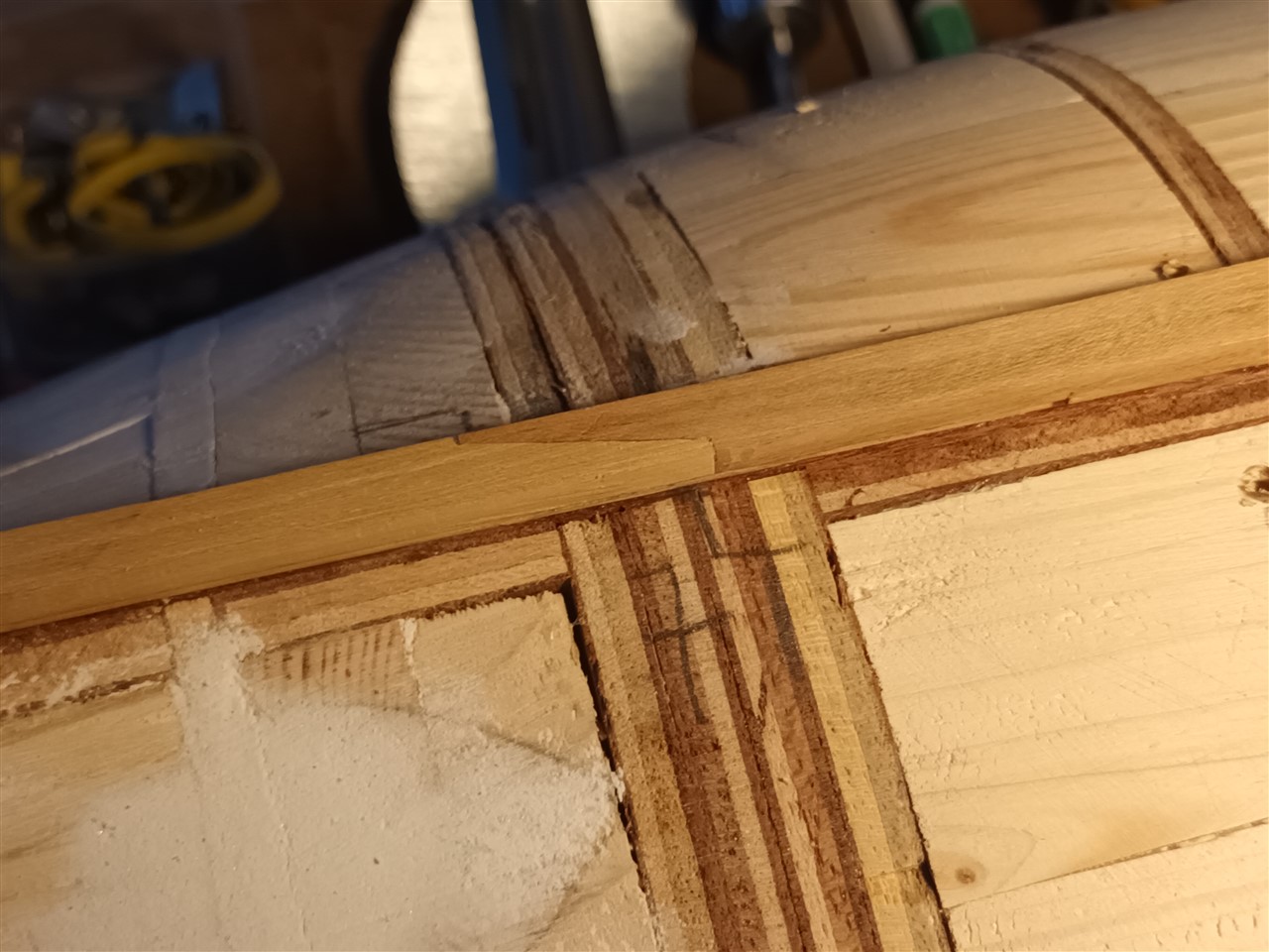

De kiel,
De kiel bestond uit 3 delen, voorste en achterste van iep en het middelste eik.
Het middelstuk van mijn kiel bestaat dus uit kers zoals de rest van de beplanking. De andere delen zijn van ramin (de laatste overschotten van mijn vorig project)

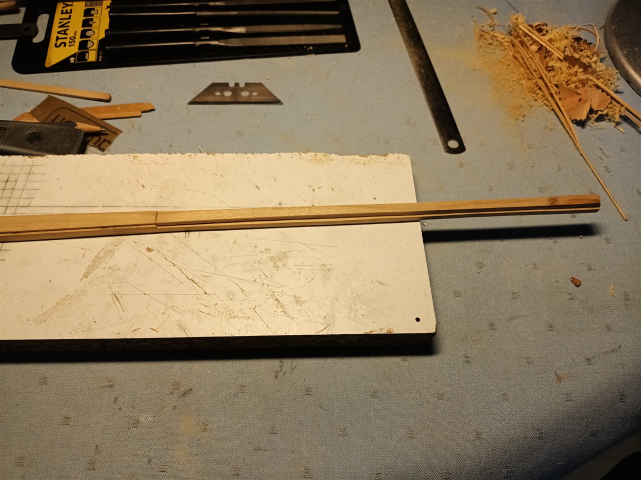

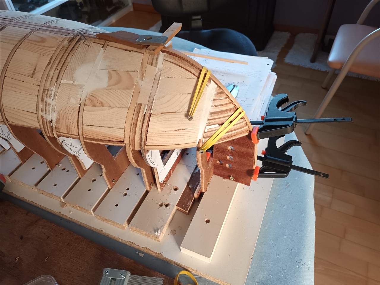

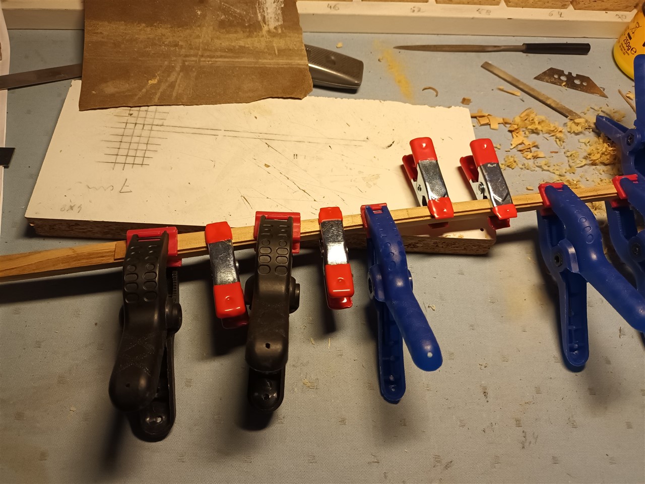

Stukken verlijmen
Aan de voor en achterkant was er een groef voorzien.

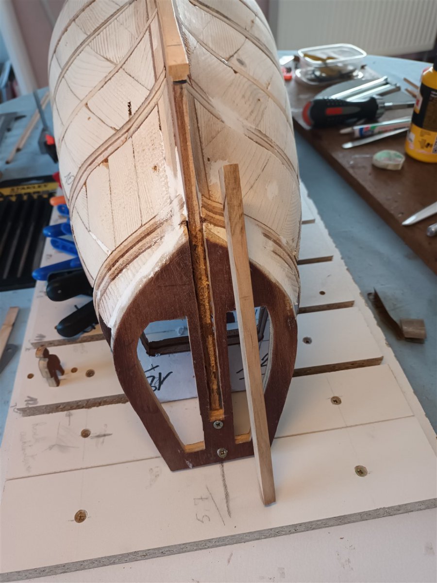

Verlijmen van de kiel en het boegstuk.
Voorbereiding
Het eerste stuk

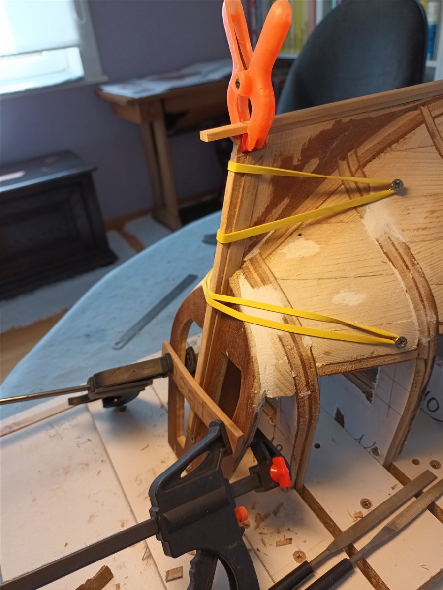

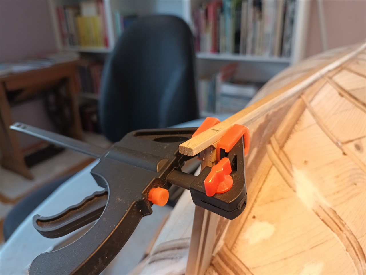

Vastlijmen van de kiel

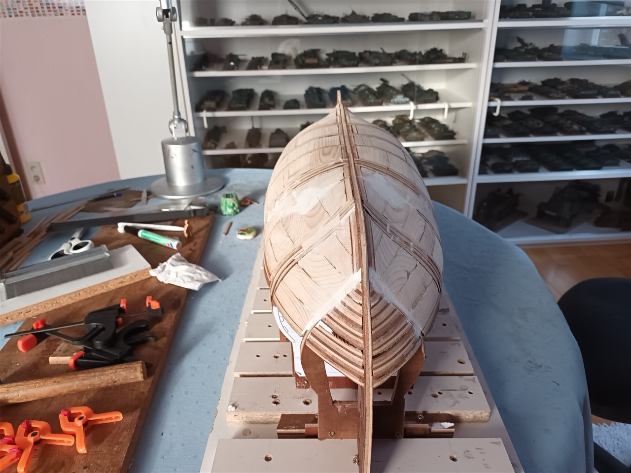

Het volledig boegdeel is verlijmd.
Dit stuk is veel te lang. later op maat maken en inkorten is eenvoudiger dan langer moeten maken.

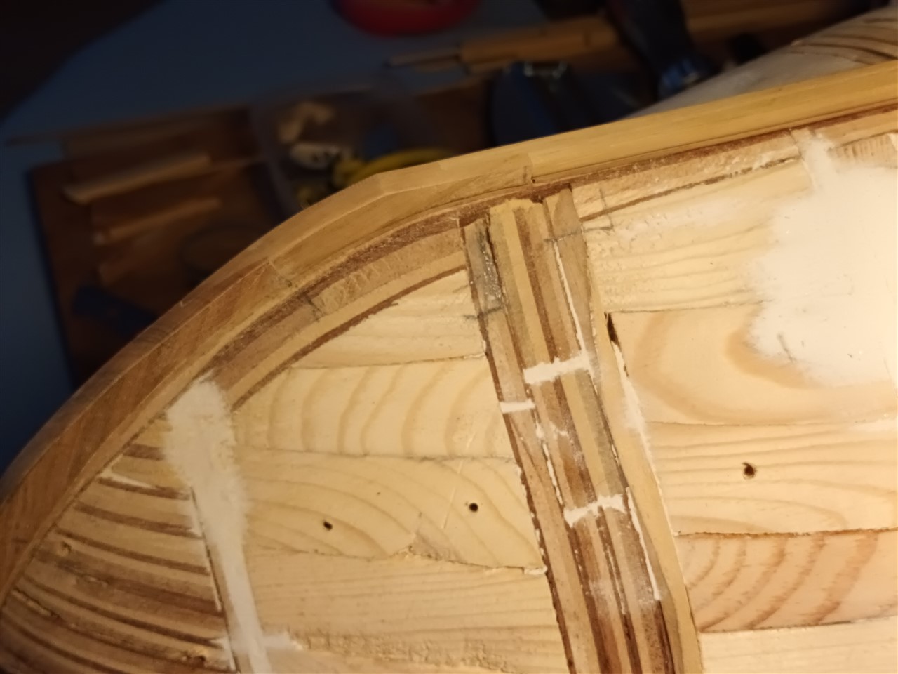

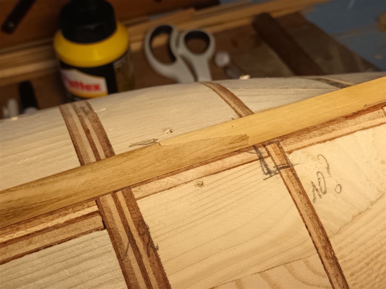

Van de verbinding tussen kiel en boegstuk heeft niets "de tand des tijds" doorstaan. Dus gokwerk
De verbindingen tussen de kielstukken
Deze stukken moeten nog en de juiste vorm gebracht worden, Dit gebeurd later samen met het schuren van de beplanking.
