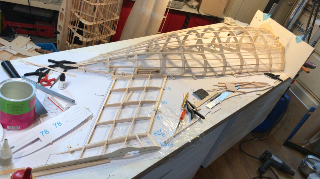

Iemand wel eens per ongeluk twee linker of twee rechter vleugels gebouwd?
Gisteravond kreeg ik een appje van Willy. Dat het eerste spant (tegen de aanslag) verkeer om zat en of ik dat nog aan kon passen....
Oeps.. morgen maar even kijken dacht ik. Een spantje omdraaien moet wel lukken.
Het was een zachte hind, dat er wat extra werk aan zat te komen.
De conclusie dat alle spanten van de linker helft verkeerd om zaten mocht ik natuurlijk zelf trekken.
Ongelofelijk stom natuurlijk.
En ik weet waarom dat fout is gegaan.
Gewoon niet goed opletten. :stout:

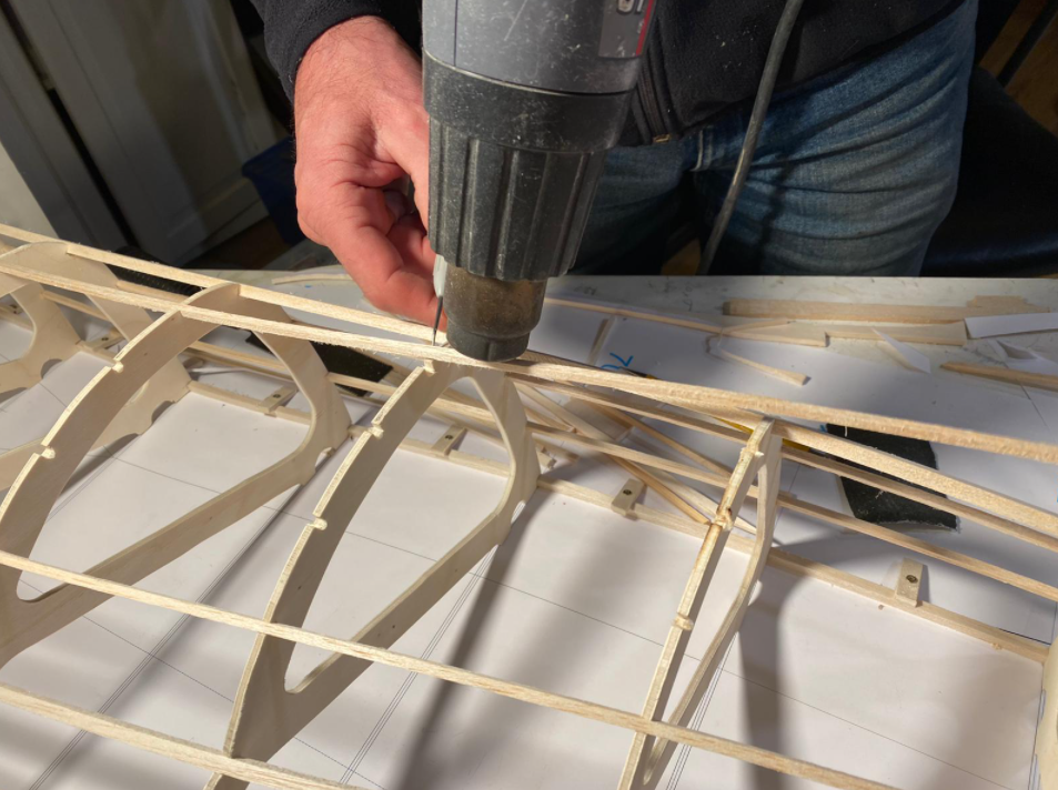

Met de verfbrander op 250 °C krijg ik de houtlijm weer los.
Dan kan ik in ieder geval de spanten weer gebruiken. Daar zit best wat werk in.
De meeste gezaagde balsa latjes schrijf ik wel af.
Het is een paar avondjes extra werk, geen man overboord.
Wel fijn dat Willy het direct doorgaf. :thumbsup:
Deze week wilde ik deze helft gaan indekken. Als ik dat gedaan had kon alles gelijk de kliko in.
Voortaan (minimaal) 3x kijken, 2x meten & (hopelijk)1x maken.

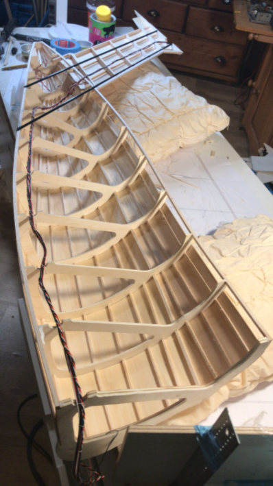

Ik ben weer wat verder.

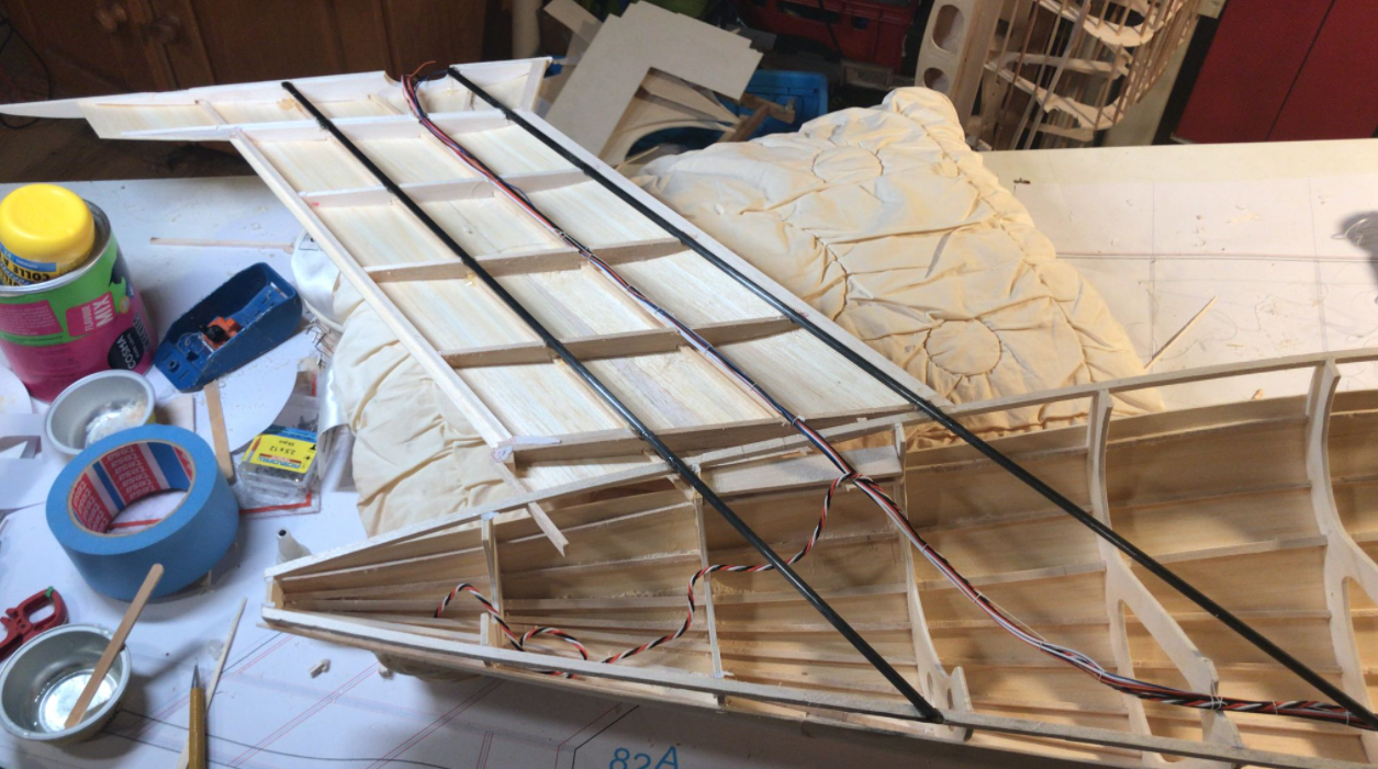

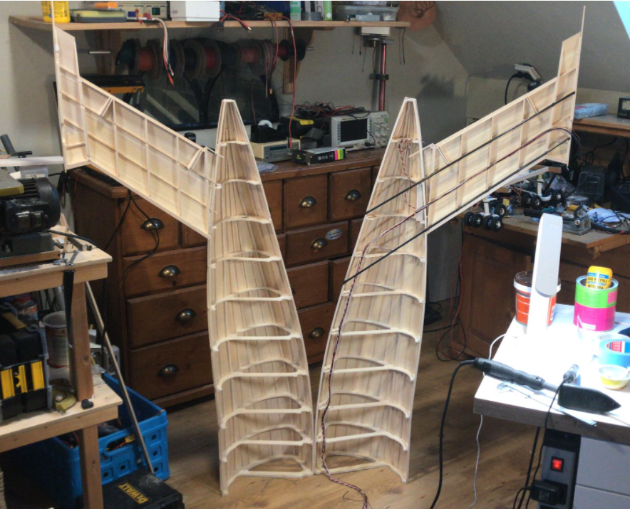

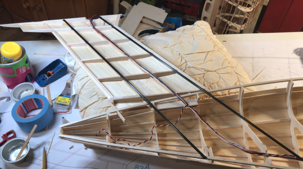

De andere helft is nu ook ingedekt, Bedrading voor de servo's en verlichting alvast aangebracht.
En twee 8mm koolstof buisjes, om het kielvlak meer stijfheid te geven.
Zo dadelijk nog een keer de twee helften passen en dan ga ik ze verbinden.
Wordt weer een heel gevaarte.

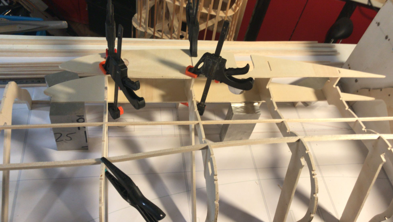

Gewoon witte houtlijm. Topspeed. En heel veel van die handige klemmetjes.
Als ik eenmaal bezig ben wil ik wel een beetje kunnen doorwerken. :)
Alleen ter plaatse van de koolstof buisjes 90 minuten epoxy, maar ik denk dat hier ook houtlijm zou kunnen volstaan.
Romp wordt uiteindelijk nog wel geglast. (25 gram en G4 lak)

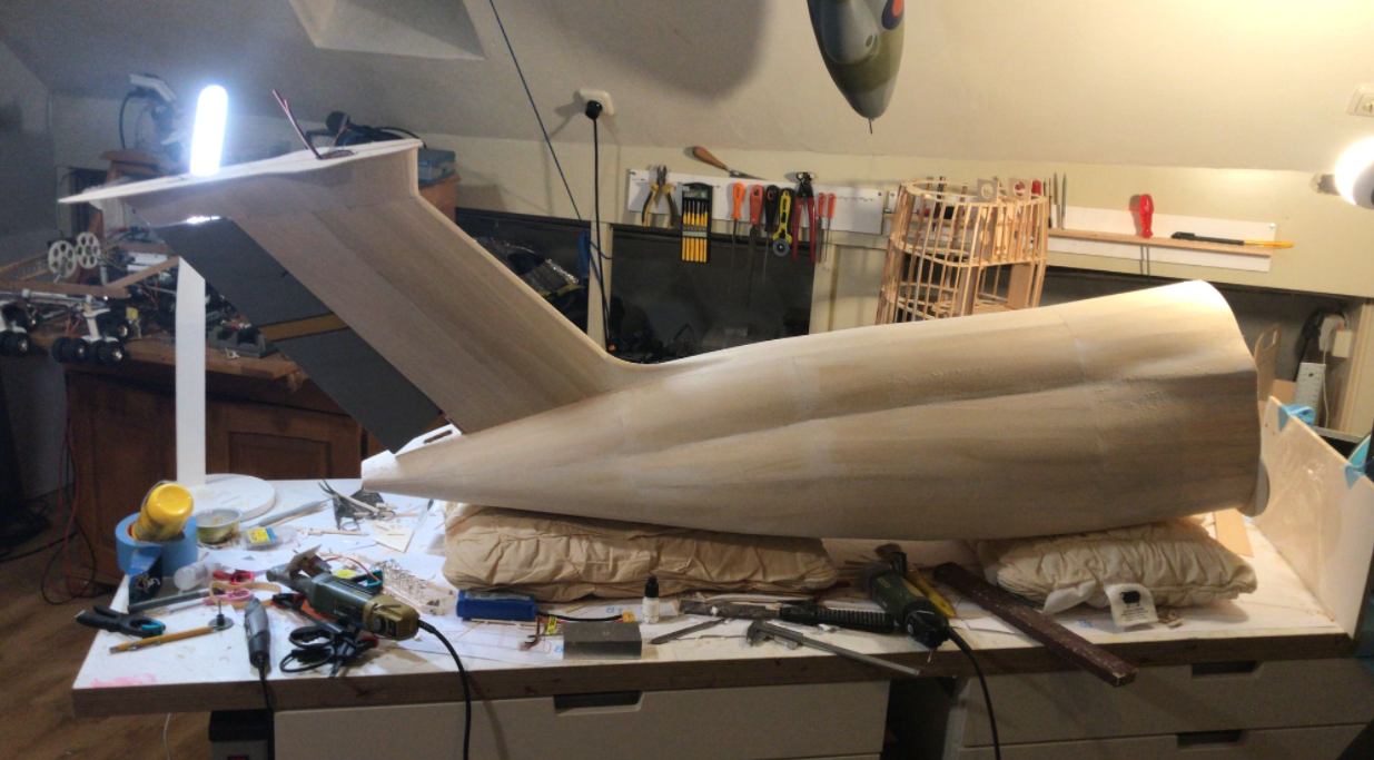

De twee delen zijn inmiddels verbonden en het kielvlak is nu al heel mooi stijf.
Volgende stap is de verbinding dicht "planken", de scharnieren van het richtingsroer inlijmen (en de servo een plekje geven).
Daarna nog wat grove afwerkingen en hop naar de voorste helft van de romp.
Daar zitten de grootste "uitdagingen". :)
Passen, meten, lijmen, hechten.

Zonder het richtingsroer weegt dit alles, tot nu toe, ca 1300 gr (incl bedrading).
Op een paar kleine beschadigingen na mankeert er helemaal niets aan het originele richtingsroer.
Wederom zal zij richting blijven geven. :)

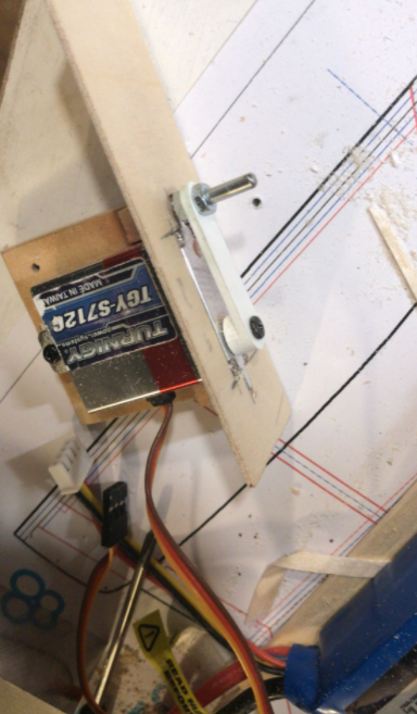

Deze servo lijkt me voorlopig geschikt, met geprint (27mm hart op hart) armpje en een m3 boutje waar geen "draad" zit waar het moet geleiden.
Nou, daar ben ik nog niet over uit.:)

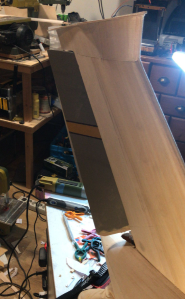

Net nog even zitten puzzelen.
Tot dusver ben ik uitgegaan van het bestaande sleufje in het richtingsroer.
Dat servo-heveltje is geprint. Niets mis mee.
En deze servo zou voldoende krachtig moeten zijn om het zo aan te sturen.
Maar... doordat het heveltje een andere weg volgt dan het roer, ontstaat er een naad met een dikte van; twee M3 moertjes + 2mm geprint heveltje en nog 1mm speling = al snel 8mm ruimte.
Dat wil ik eigenlijk niet. En ook geen vergrote ruimte onder het roer voor een grotere servo. Dat doet veel afbreuk aan het aanzicht.
Ik denk dat ik er voor ga om het draaipunt van de servo precies in de scharnierlijn van het roer te plaatsen.
Dat vraagt om een servo met meer kracht en toch een geringe dikte (moet inclusief afwerking binnen de dikte van het roer blijven).
Eigenlijk hing ik er al vanuit dat je dar op deze manier had gedaan.
Wat je ook kan doen is de servo iets laten zakken, zodat allen de pen van de servoarm eruit steekt. Maak je daar een heel klein gleufje voor, zie je (haast)niets van.
Vandaag een dagje vrij.
Bedoeld om de schuur eens te kuisen, maar gezien het weer toch maar lekker gaan bouwen. :)
Oorspronkelijk was het zo bedacht; een servo met de "standaard" afmetingen.
Deze servo is dikker dan het kielvlak.
We zijn inmiddels 10 jaar verder en inmiddels kunnen we met kleinere servo's hetzelfde doen.
Natuurlijk bedenk ik dat weer later dan handig.
Ik had dat beter kunnen aanpassen voor het samenvoegen van de twee helften.

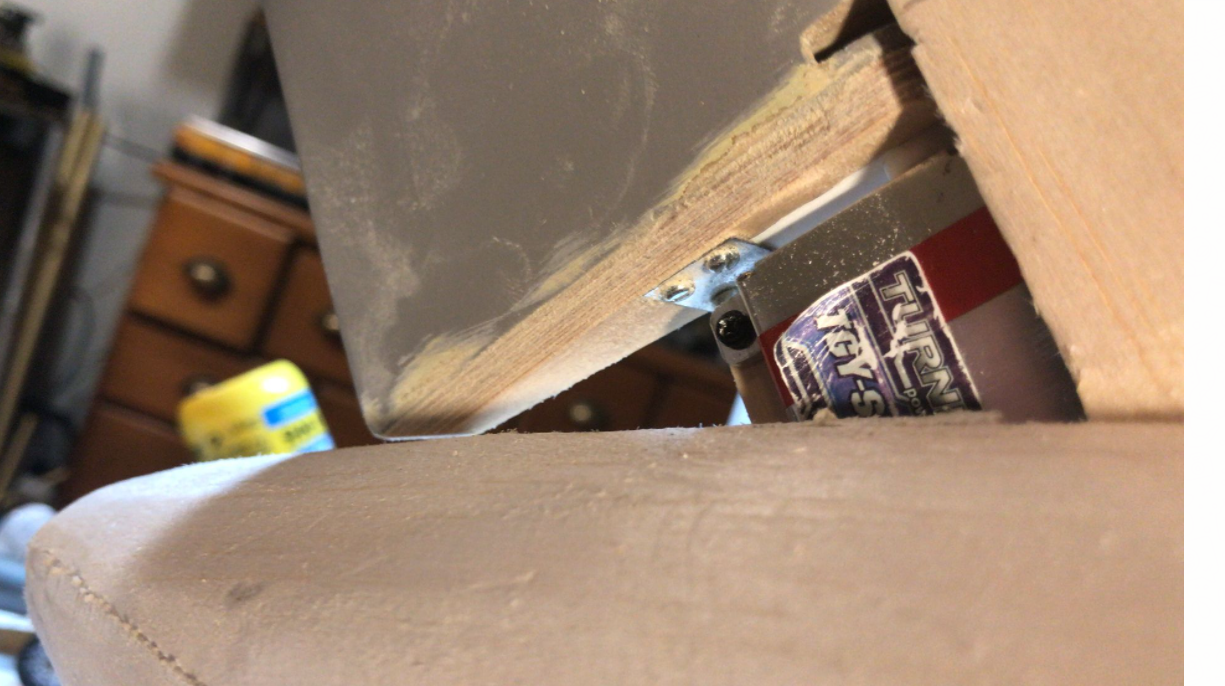

Na een dag "prutsen" als was het een kijk operatie is het toch gelukt.
Ik moest best wat hout wegfrezen met zo'n diamant getand freesje.
Het leek er eerst niet beter op te worden.
Maar met voorzichtig te werk te gaan veel te passen en pas te maken is het toch gelukt om er iets degelijks van te maken.
De servo zit gemonteerd op een plaatje 6mm "heel veel laagjes" en is in het kielvlak toch nog verlijmd op de inwendige constructie en een rompspant.
Als ik het goed bedacht heb kan ik de servo later nog vervangen zonder schade te maken.
Onder het richtingsroer heb ik weer zo'n 6mm plaatjes gelijmd, waar het geprinte servo armpje in valt (lang leve de Dremel).
Het draaipunt van de servo ligt nu in lijn met het scharnierpunt van het richtingsroer.
Een dun plaatje blik met 4 micro schroefjes voorkomt dat de hevel uit de groef kan komen.
De ruimte tussen romp en richtingsroer wordt natuurlijk nog "opgevuld".
45 graden uitslag. Dat moet voldoende zijn. :)

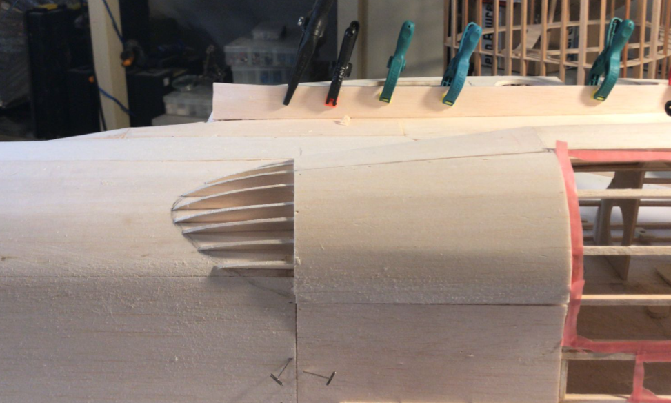

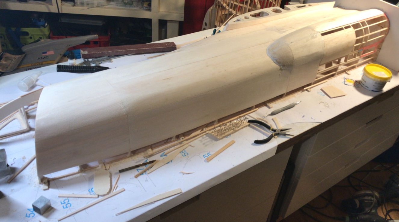

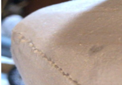

Laat ik beginnen met dat ik de melklijm toch maar niet meer gebruik voor dit model.
De reden is dat het niet te schuren is. Je neemt balsa af, maar de lijm blijft. Enkel met veel moeite kun je het snijden met een verse scalpel.
Werkt prima voor het indekken, maar niet op naden die later nog geschuurd moeten worden.
Door de bolle en holle vorm van de romp in meerdere richtingen, is vooraf aan elkaar lijmen van plankjes geen optie.
Beter als hieronder lukt me niet.
Ziet er wel dramatischer uit dan het is en gelukkig wordt de romp nog geglast.
Wat ik wel een aanrader vind is de methode om eerst de onderdelen in te smeren (afdruk maken) met houtlijm.
Deze te laten drogen/uitharden en daarna met een hete oude foliebout er op te strijken en even (een paar seconden) aangedrukt te houden. Met 2mm balsa werkt het in ieder geval prima.
Een ander voordeel is dat je het altijd nog even na kunt strijken of zonder schade los kunt maken.
Een nadeel is wel dat je (door het aandrukken van de bout) af en toe wat deukjes in het balsa kunt krijgen.
Maar dat is prima weg te schuren of te plamuren met lichtgewicht vuller.

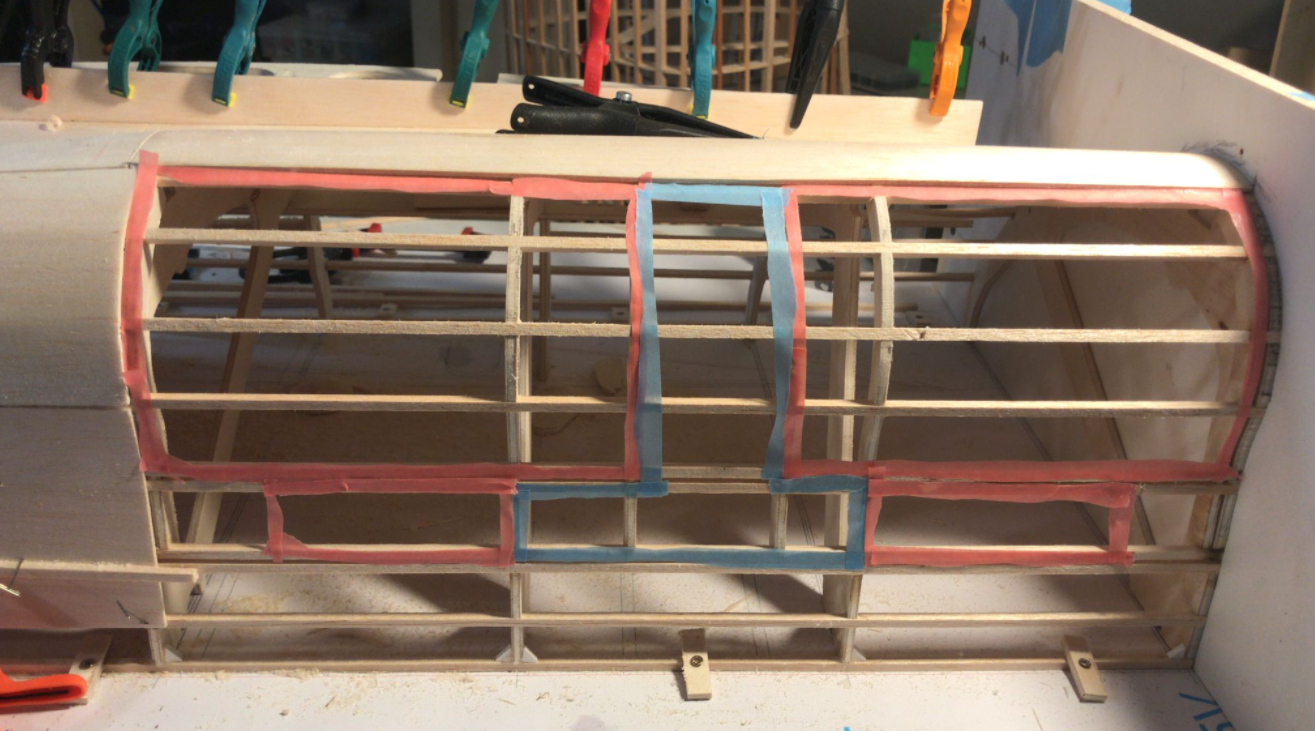

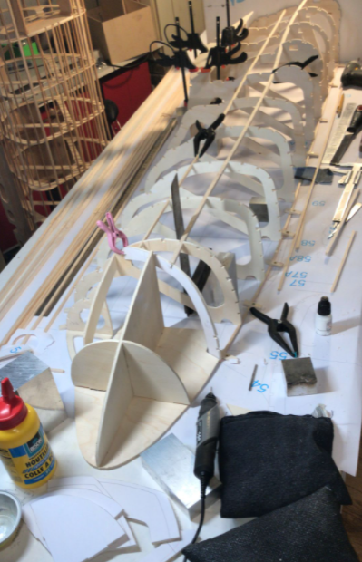

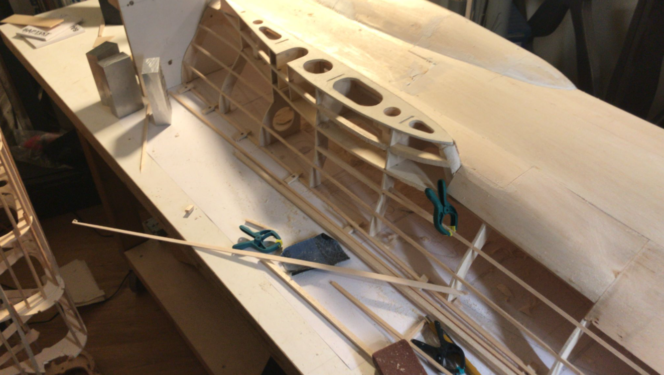

De afgelopen 3 weken ben ik begonnen met de linkerhelft van het voorste deel van de romp.
De spantjes met de eerste (balsa) liggers.
De stukken timmerplaat aan de voorzijde maken geen deel uit van de constructie en worden later gebruikt voor het vormen van de glas-epoxy neuskegel.
De wortelribben.
En soms gebruik je even een andere truc om even iets aan te drukken.

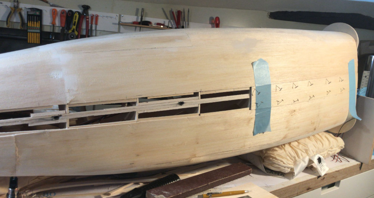

Met roze tape heb ik de grote en kleine luiken voor het landingsgestel weergegeven en met de blauwe tape een demontabel stuk romp.
Voor het monteren en onderhoud van het landings gestel is dat noodzakelijk (voor zover ik het kan herleiden).
Wat niet van tape is voorzien is gewoon de doorgaande rompconstructie.
Wat 2mm balsa spantjes om de bolling van de wielkasten af te maken en licht te houden.
De stand per vandaag.
