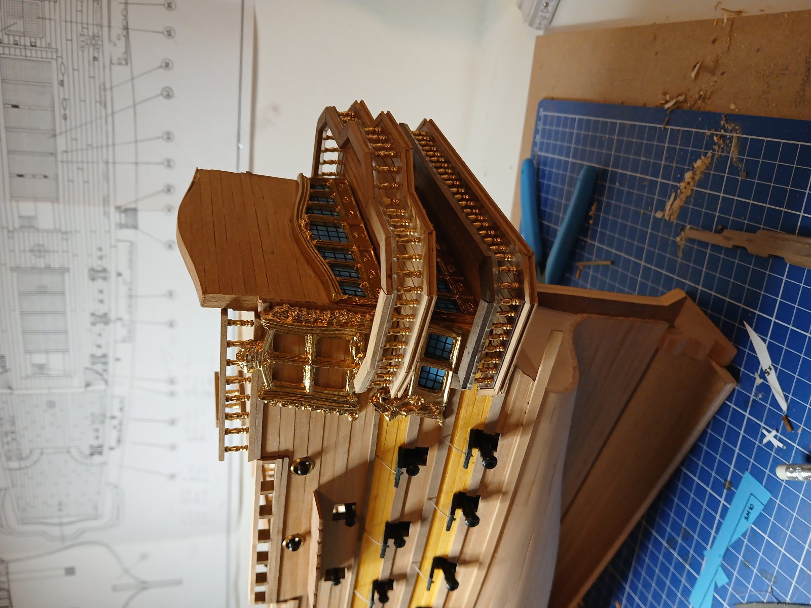

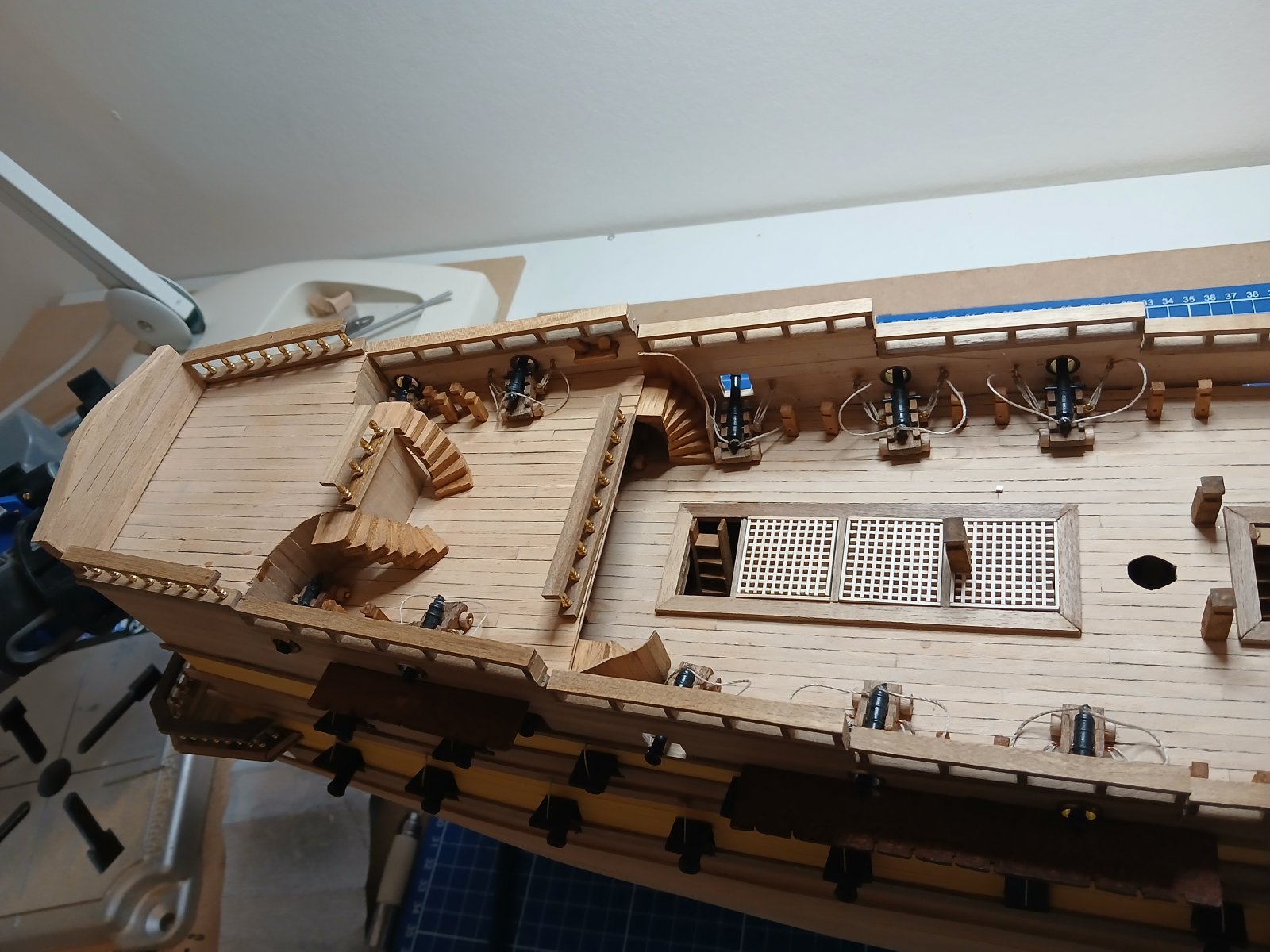

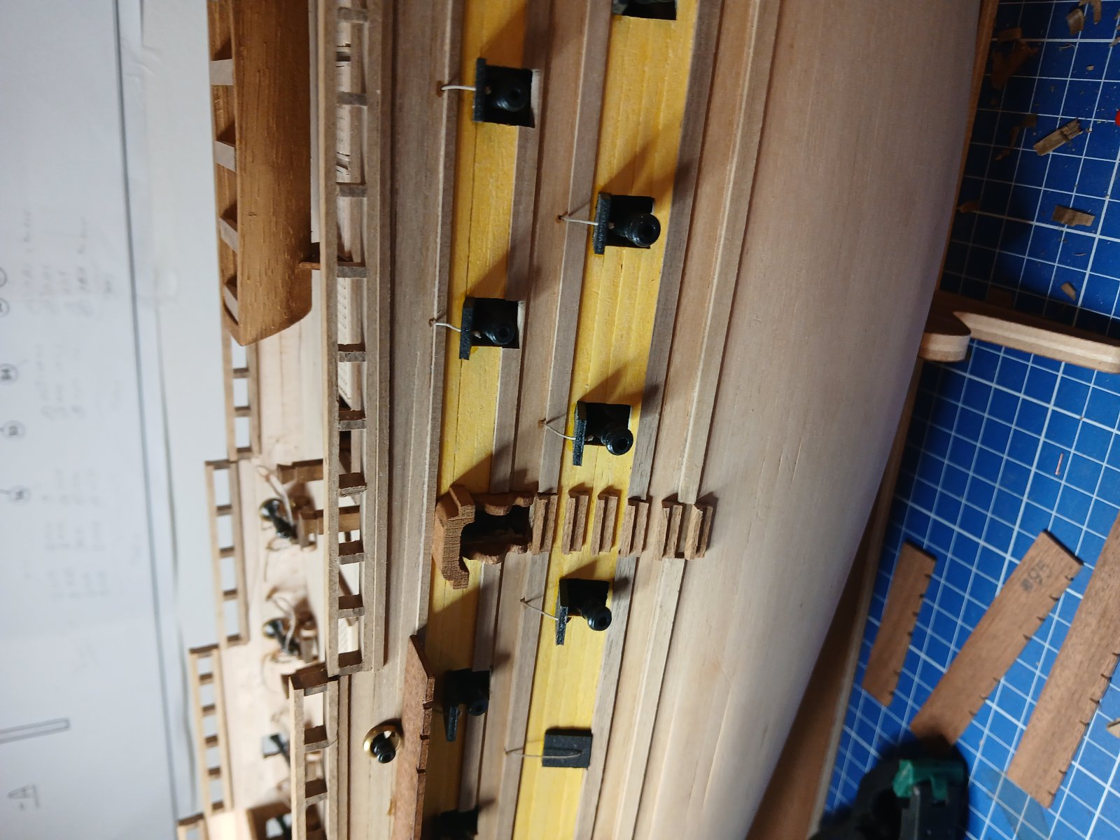

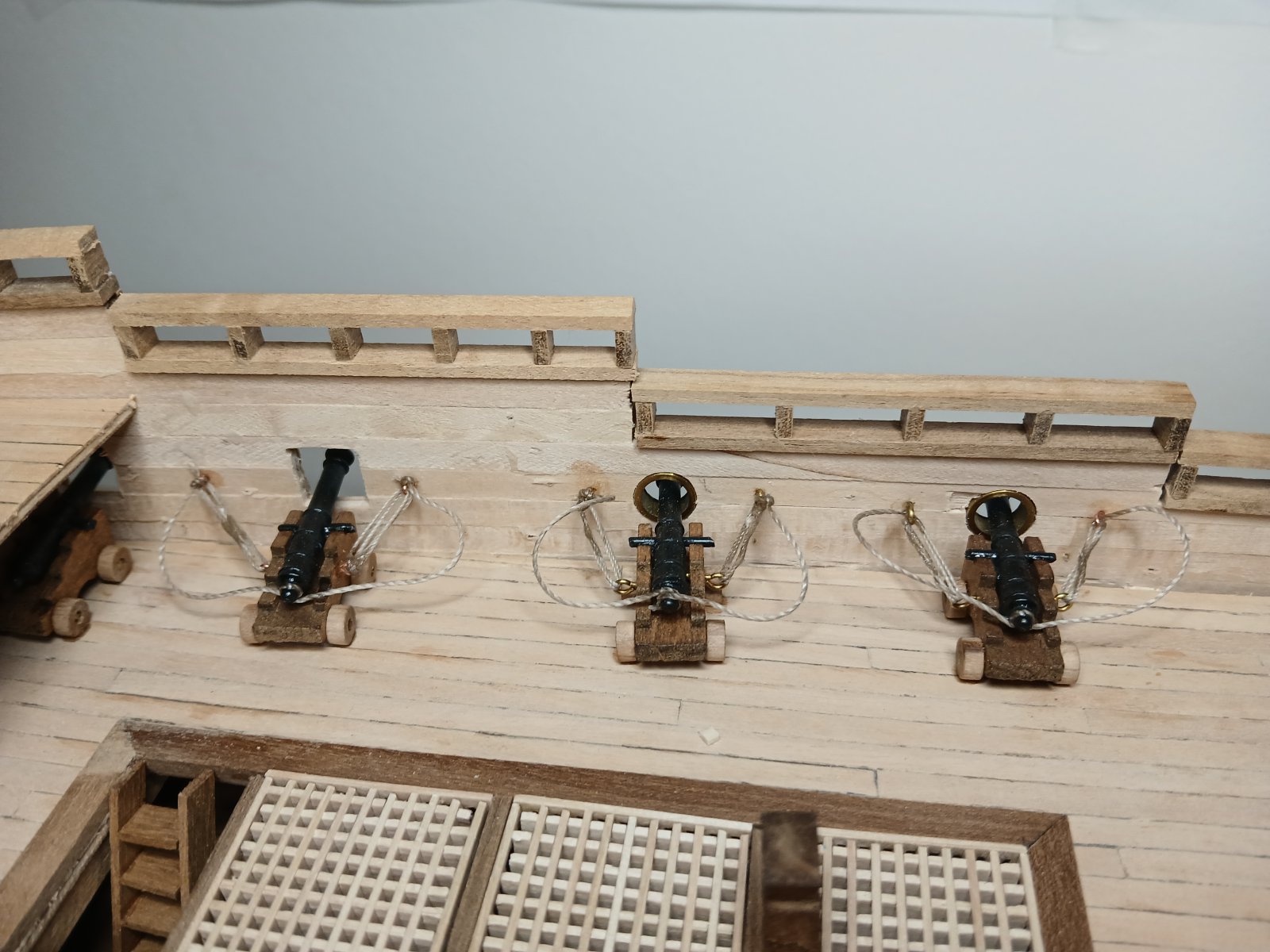

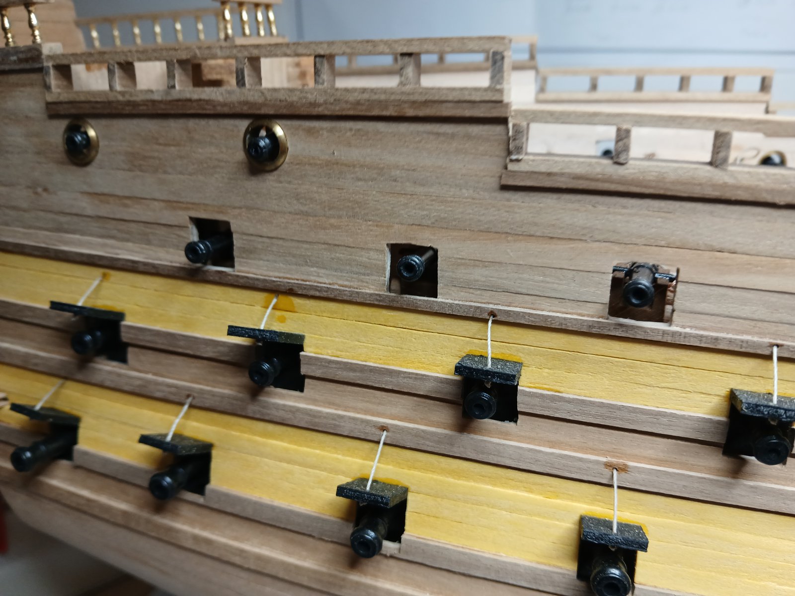

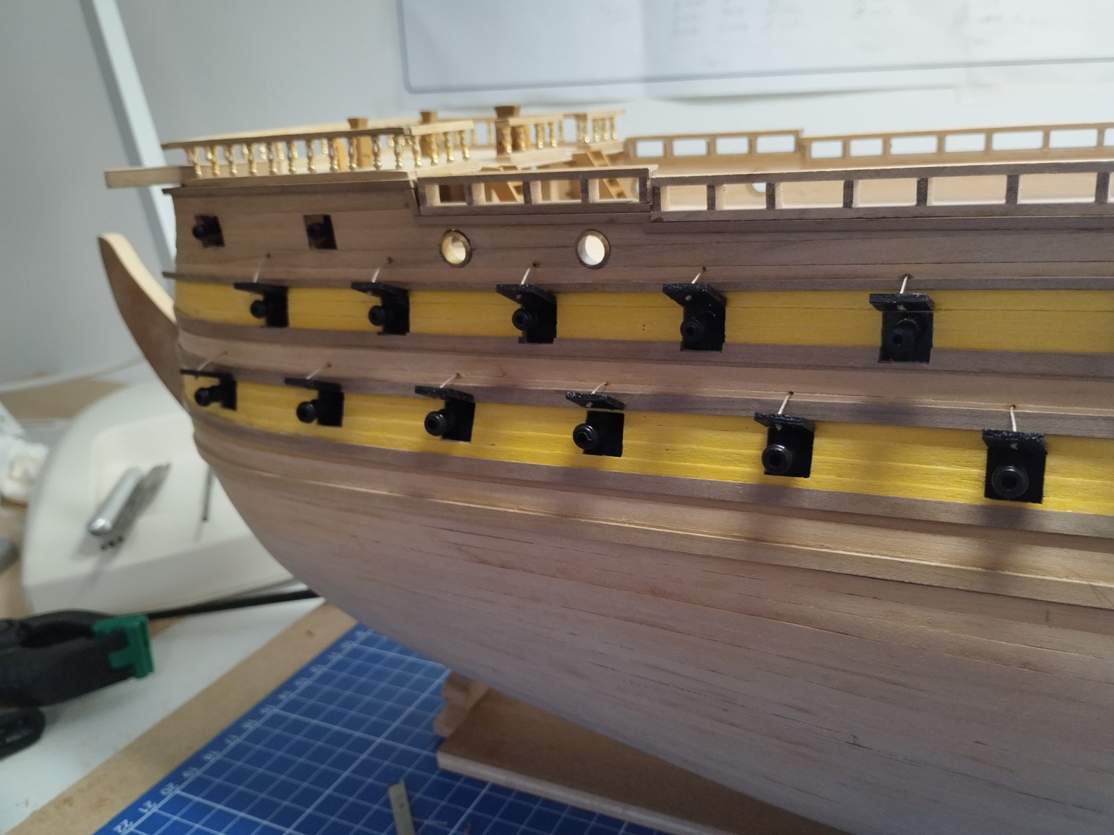

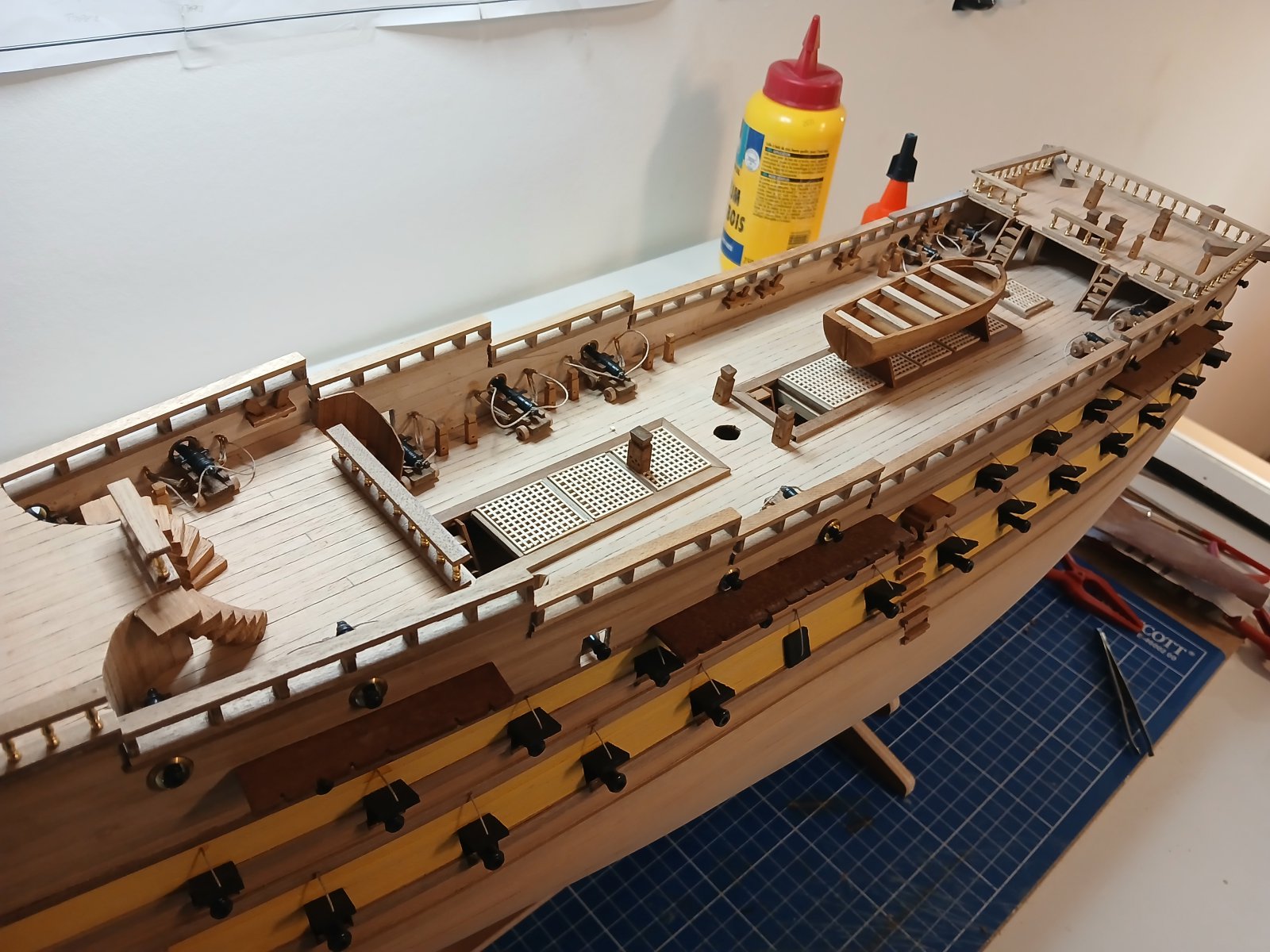

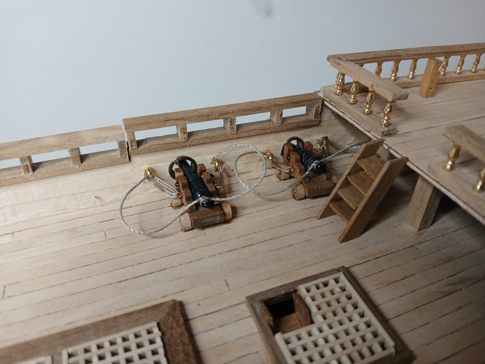

    Hallo allemaal... deze week bezig gehouden met de spiegel, kanonnen en de berghouten. Langs bakboord heb ik de berghouten geplaatst en de kanonnen met luiken.
    Voor alle duidelijkheid: mijn kennis gaat niet ver genoeg om het schip te namaken volgens de exacte realiteit. Ik besef dat er fouten zijn en verbetering zeker kan, maar soms kan ik me niet opbrengen om te herbeginnen aan een stuk.... Dat is ook niet mijn betrachting. Even kort geschetst: ik kom uit een erg lastige periode en probeer het bouwen te gebruiken om rust te brengen in mijn hoofd. Hiermee ben ik iedere keer een beetje relax bezig op mezelf. Uiteraard probeer ik wel zo "deftig" en netjes als mogelijk te werken. Daarmee wil ik een schip bekomen waarbij ik fier kan zijn op mezelf, maar ook nadien kan terugkijken op een periode dat me geholpen heeft. Ik deel het met jullie om punten van kritiek te krijgen en om later naar dit verslag te kunnen terugkijken.
    Hierbij enkele beelden van progressie...
    Een overzicht
    * de kanonnen onder de bovenste dekken had ik al moeten plaatsen, nu is het niet meer mogelijk om het touwwerk waar de kanonnen mee gezekerd worden te plaatsen onder die plaatsen.
    * Veel kanonnen op de dekken kan ik momenteel niet meer doen. Ik heb enkele zaken besteld in Nederland bij een gekende winkel maar dat laat op zich wachten. Als dat er is kan ik verder, maar tot dan zal ik eerst stuurboord verder bewerken en nadenken over de spiegel
    * de luiken: geheel tevreden ben ik niet meteen. Maar ik kwam er niet uit hoe het beter kon. In de kit zitten van die (lelijke) ijzers om de luiken vast te houden. Ik vond ze echt zo lelijk dat ik ze niet wil gebruiken. Het kwam veel te fake over.
    * schilderwerken beperk ik. Ik vind dat schilderen eerder een manier van fouten verdoezelen is dan van afwerking. Vandaar doe ik het enkel als de basis té beperkt is, zoals de luiken. Pas op: ik zie hier fantastisch geschilderde schepen!! Voor mij is het echter niet de bedoeling dat het de perfectie benadert... ik wil de fouten ook tonen.
    * de draaitrappen zullen gezien de plaatsing van de kanonnen in de andere richting moeten komen, maar op zich vind ik dat ok

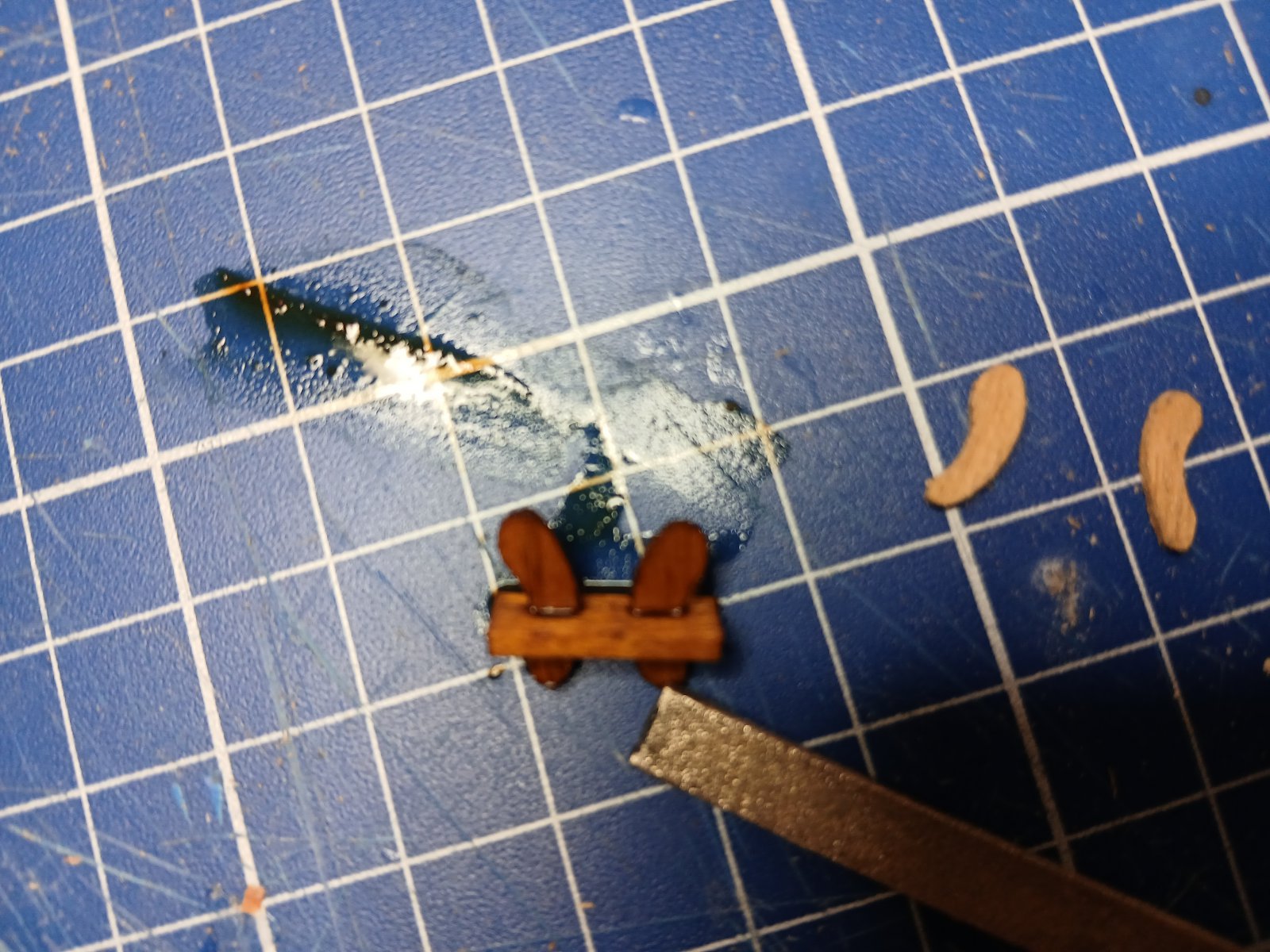

    De spiegel, of het onderste deel ervan, past na heel veel vijl en paswerk... Dat gaat denk ik redelijk goed komen.

    Tot nu toe echt wel een nette bouw hoor Jef! Wat betreft het tuigen van je kannonnen had dit gekunt. Maar onder de dekken zal je er weinig van zien.
    Het schilderen kan een handeling zijn om foutjes te verdoezelen. Maar ik zie bij jouw schip toch echt foutloze gangen die mooi zijn aangebracht en geschilderd. Het schilderen vind ik dan ook niet echt iets om fouten te verdoezelen, maar meer een keuze!
    En inderdaad onze hobby is wat dat betreft een rustgevende. Of het kan ook een obsessie worden zoals soms bij mij het geval is.
    Succes!

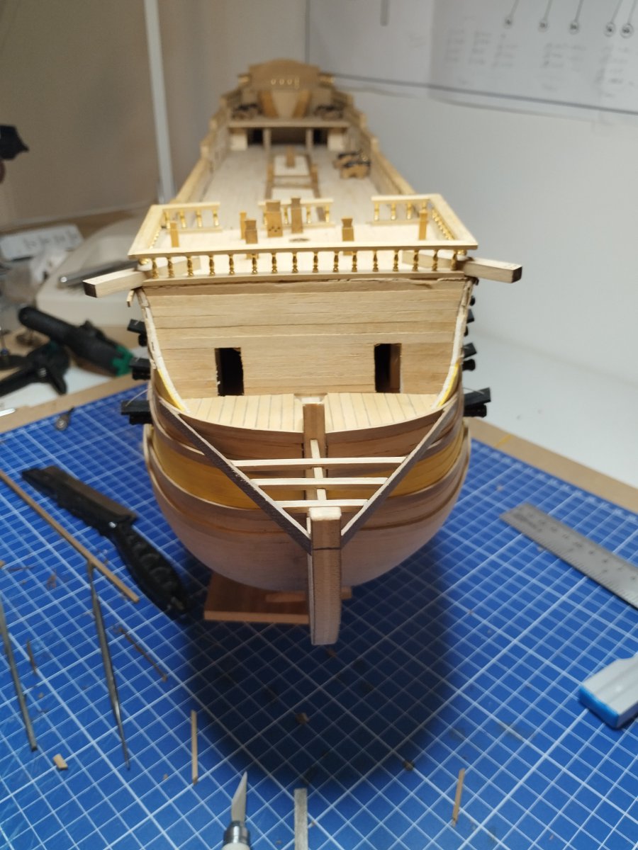

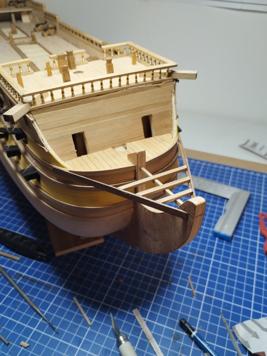

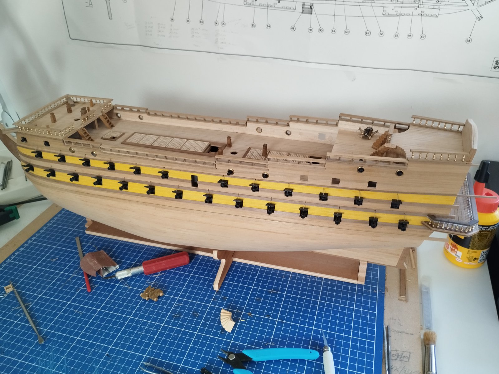

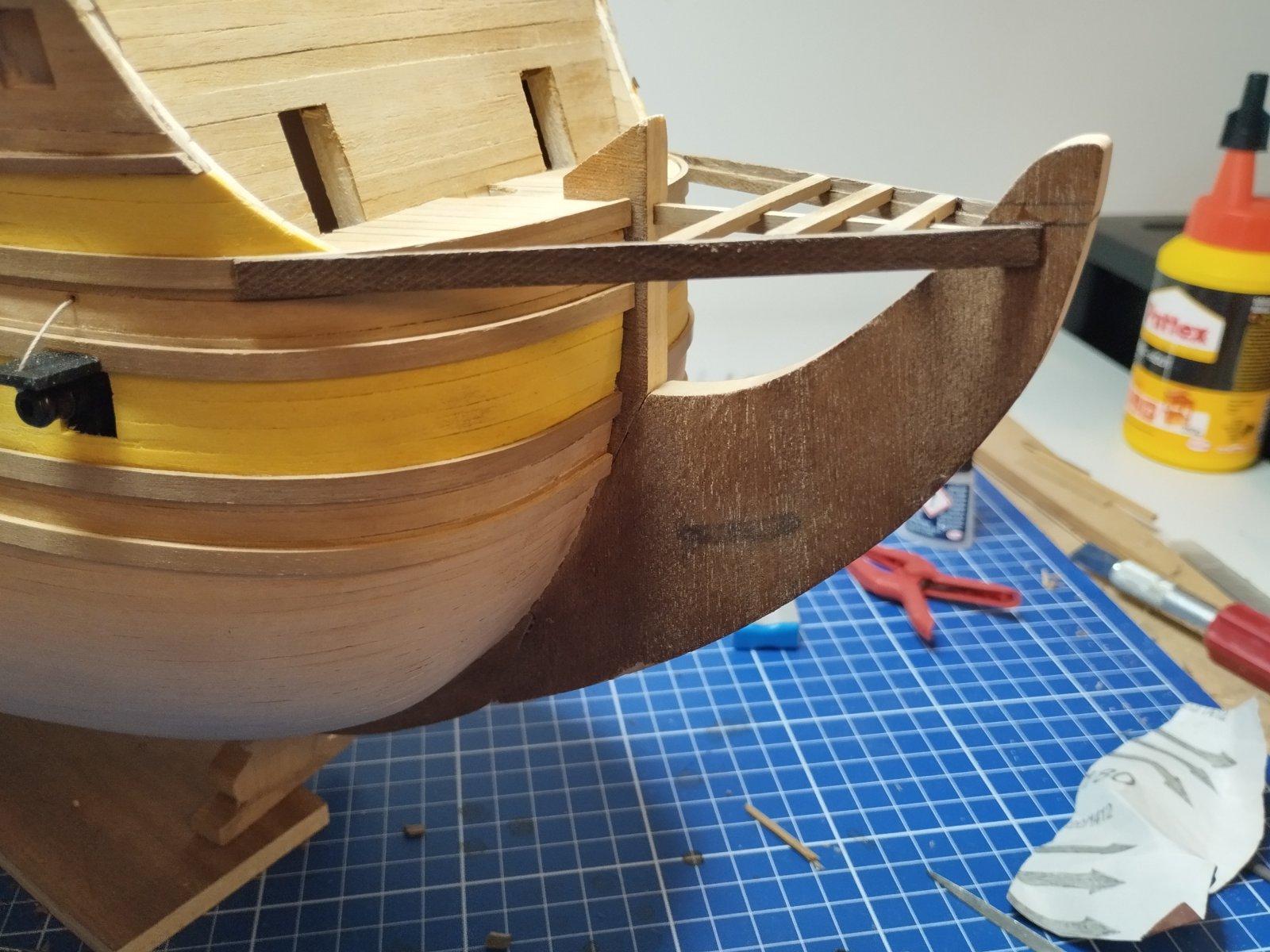

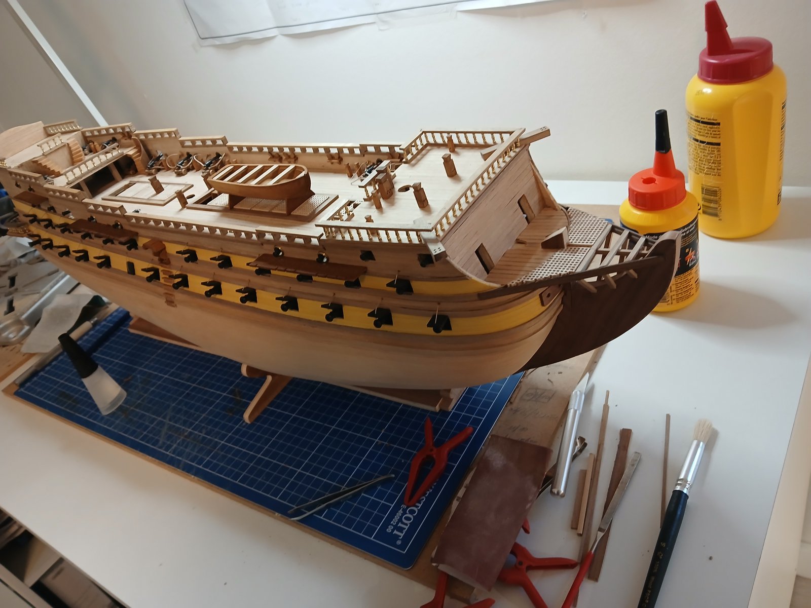

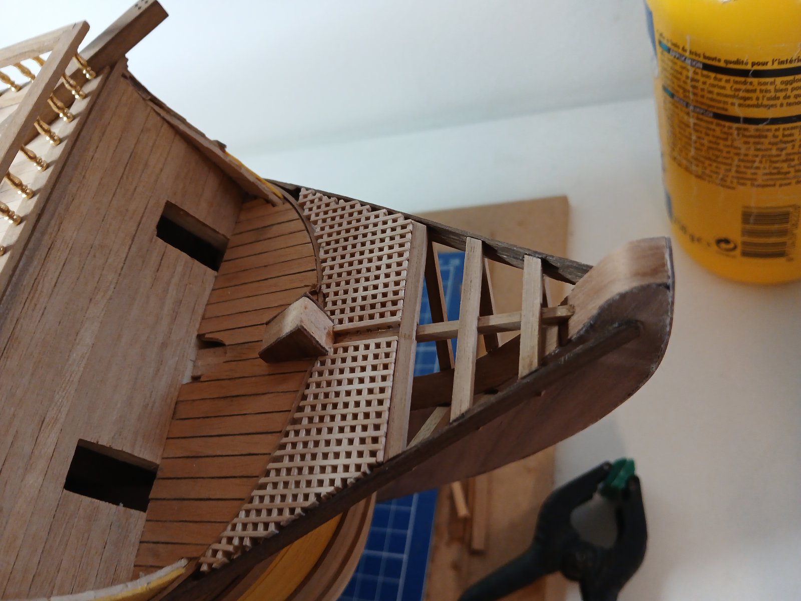

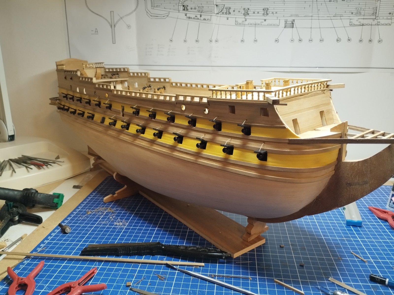

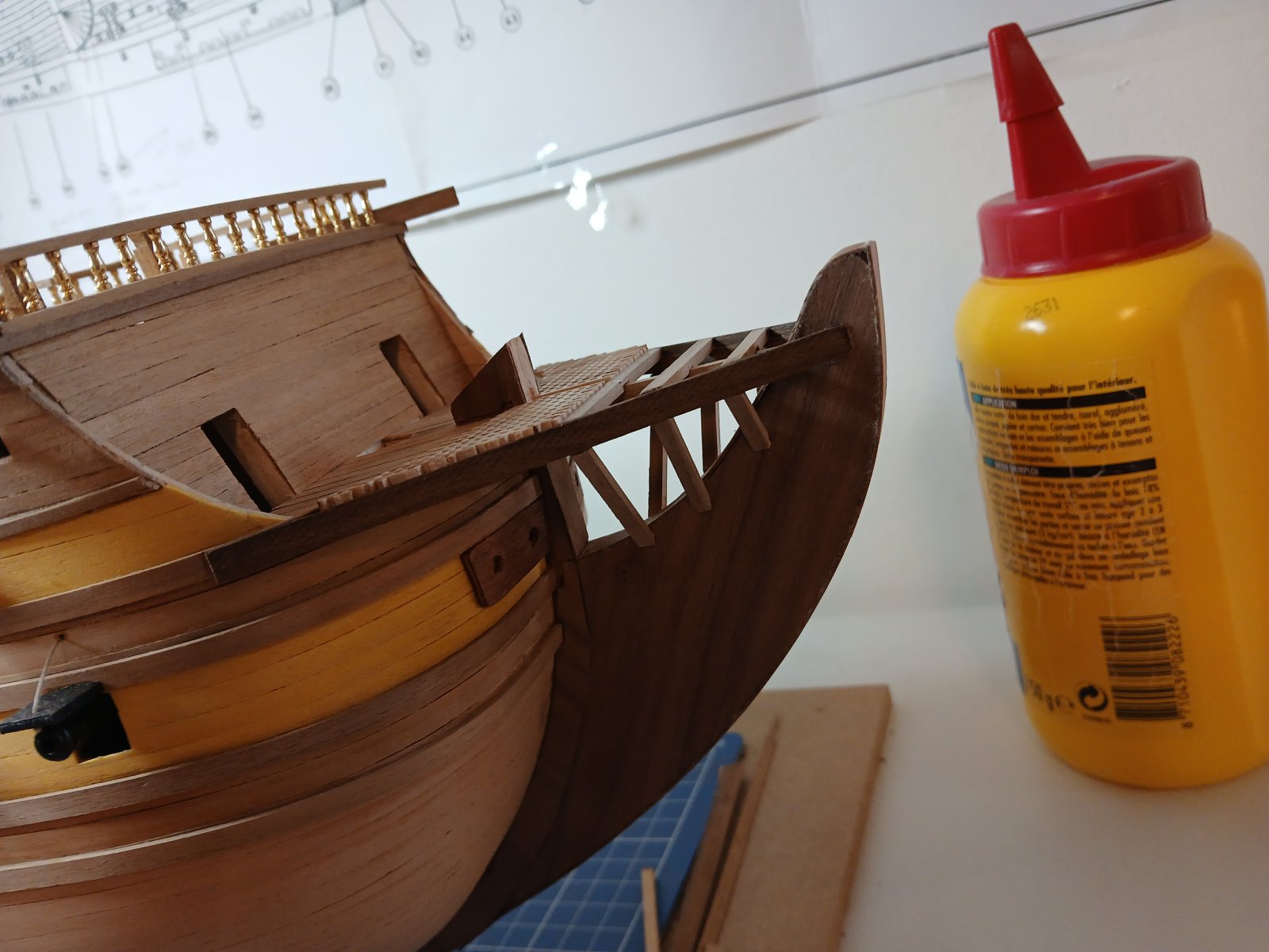

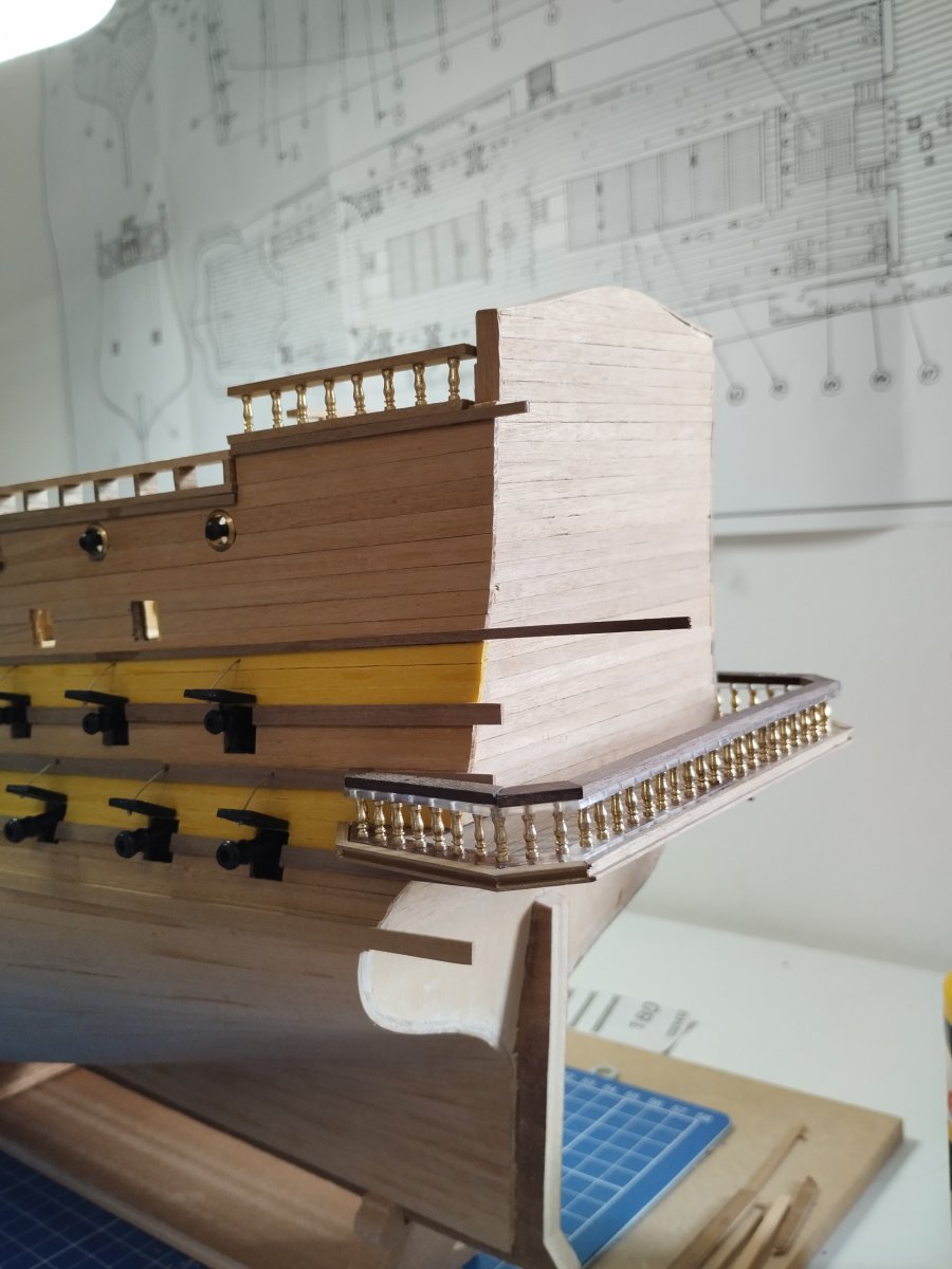

    Hallo allemaal.

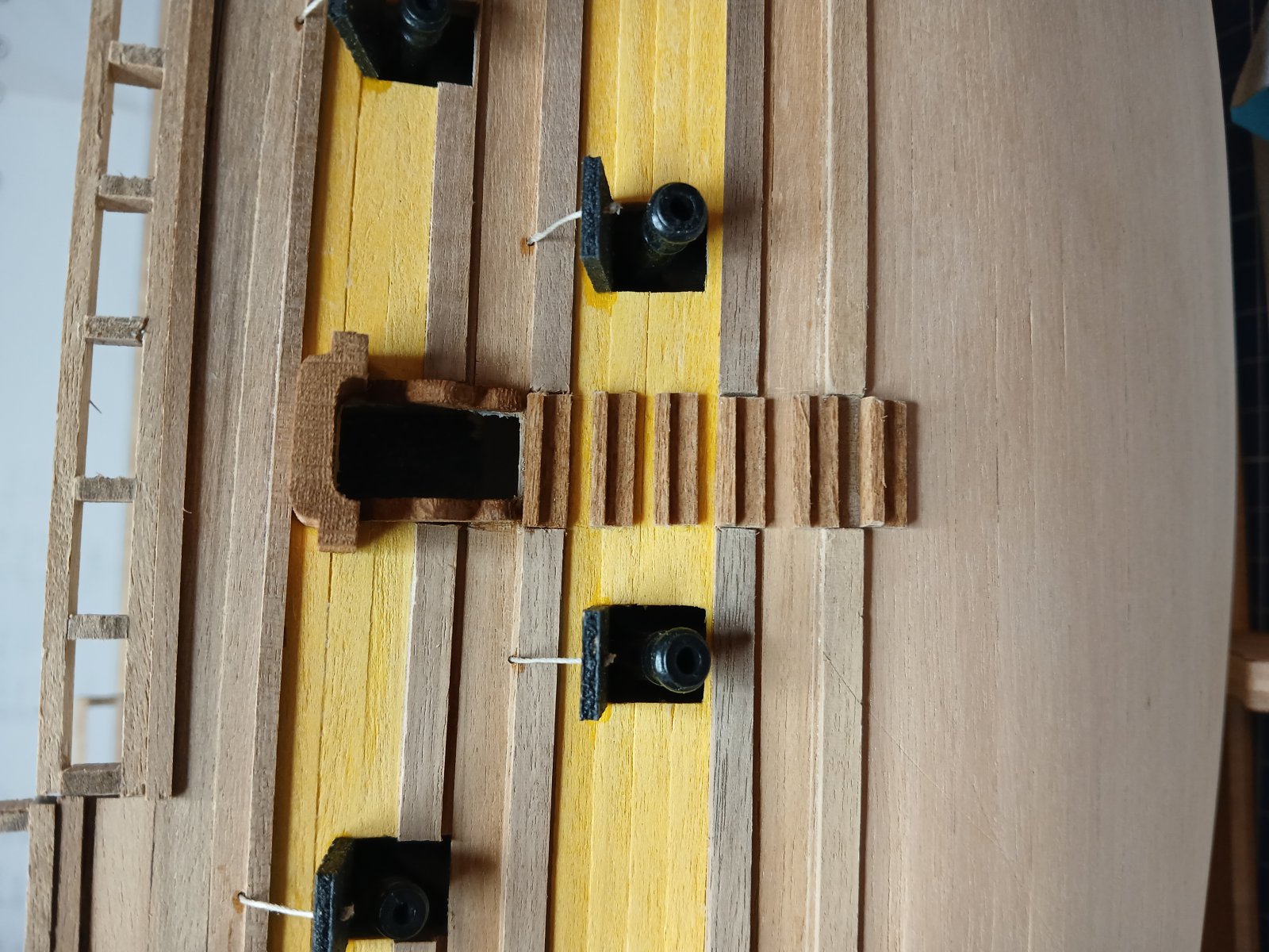

    Ook stuurboord heeft nu zijn kanonnen. Je zal zien dat er 1 ontbreekt centraal... Dat is helaas een foutje van me geweest.. bij het uitboren van de sparing voor het kanon is het steunplaatje in de romp gevallen. Tot dan nog geen drama. Echter heb ik geprobeerd om een steuntje opnieuw te maken en dan via het luik erin te krijgen maar bij dat alles is ook het kanon zelf in de buik gevallen.... Heb vele pogingen gedaan om het terug te krijgen maar helaas ... Het is verloren. Daarom is er dus 1 gesloten luik.. ach, ook in het echte gevecht zal af en toe wel eens een kanon verloren gegaan zijn. Lol

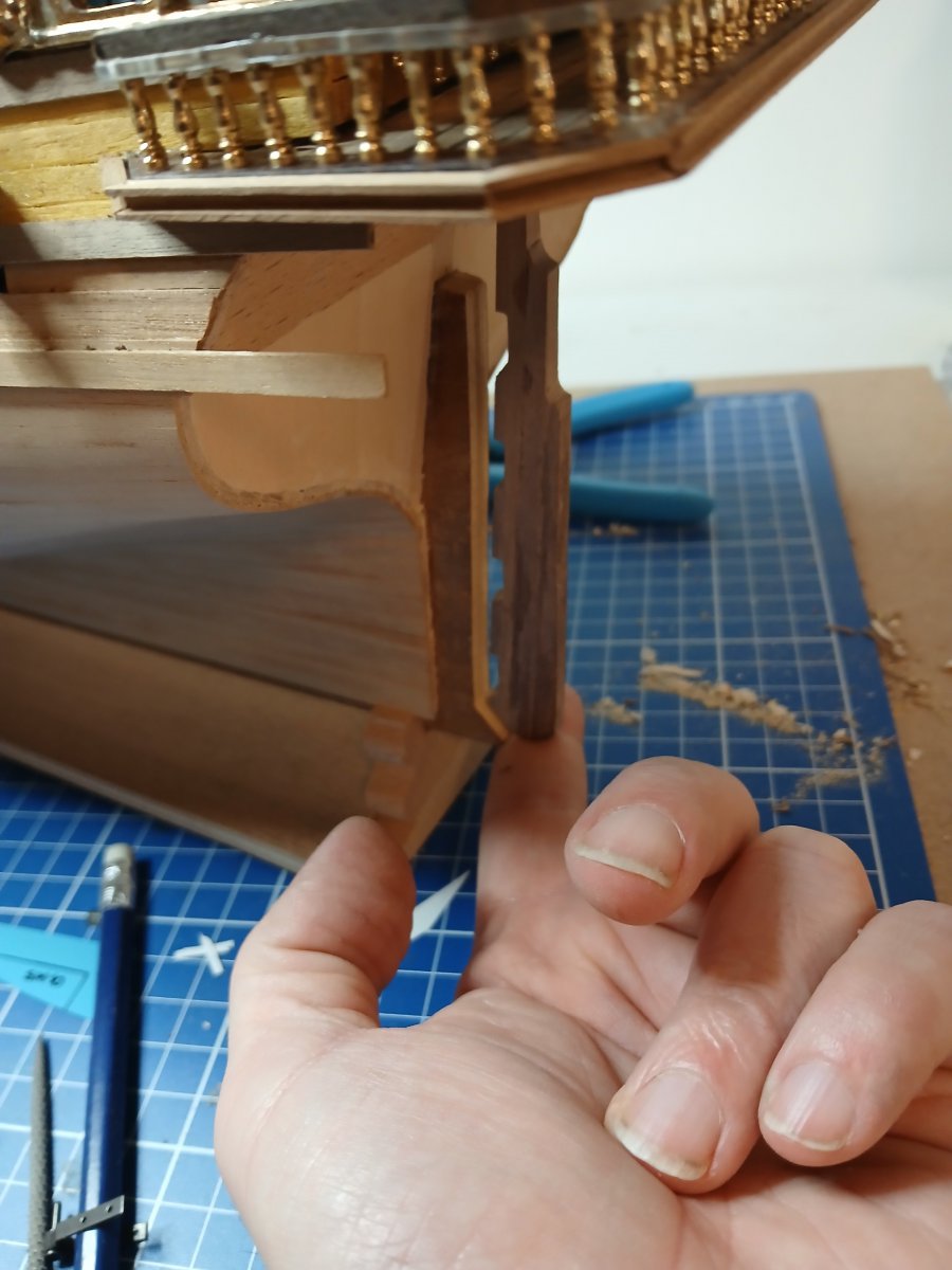

    Hier nog wat foto's van de vorderingen en 1 vraag: het is hoog tijd om de kiel eerst af te werken alvorens verder te gaan. Wat stellen jullie voor om de kiel af te werken? In de kit is daar geen beplanking voor voorzien. Dat is wel mijn voorkeur: een dunne beplanking... Maar het is me niet duidelijk hoe en op welke manier die dan is beplankt. Kan iemand me op weg helpen?
    Alvast bedankt,
    Scheepse groeten,
    Jef

    Kielen zijn niet beplankt maar bestaan uit een massieve balk. Is het schip te lang om de kiel uit 1 boomstam te halen, dan werden verschillende stukken achter elkaar gelegd en met een las met elkaar verbonden.
    Hoe de Fransen het deden weet ik niet, maar de Engelsen maakten de las in de kiel (dus de balk die onder de romp uitsteekt) in het horizontale vlak, zodat je van opzij dus enkel een verticaal lijntje ziet.
    De boeg en galjoenscheg, dus waar de boeg vooraan naar boven en naar voor uitsteekt, versmalt naar boven en naar voor toe, en is uit verschillende delen opgebouwd.
    In mijn verslag van de Royal Caroline kan je terugvinden hoe ik de meegeleverde valse kiel op deze plaats verjongd heb en vervolgens bekleed met stukjes fineer die de diverse onderdelen vertegenwoordigen.

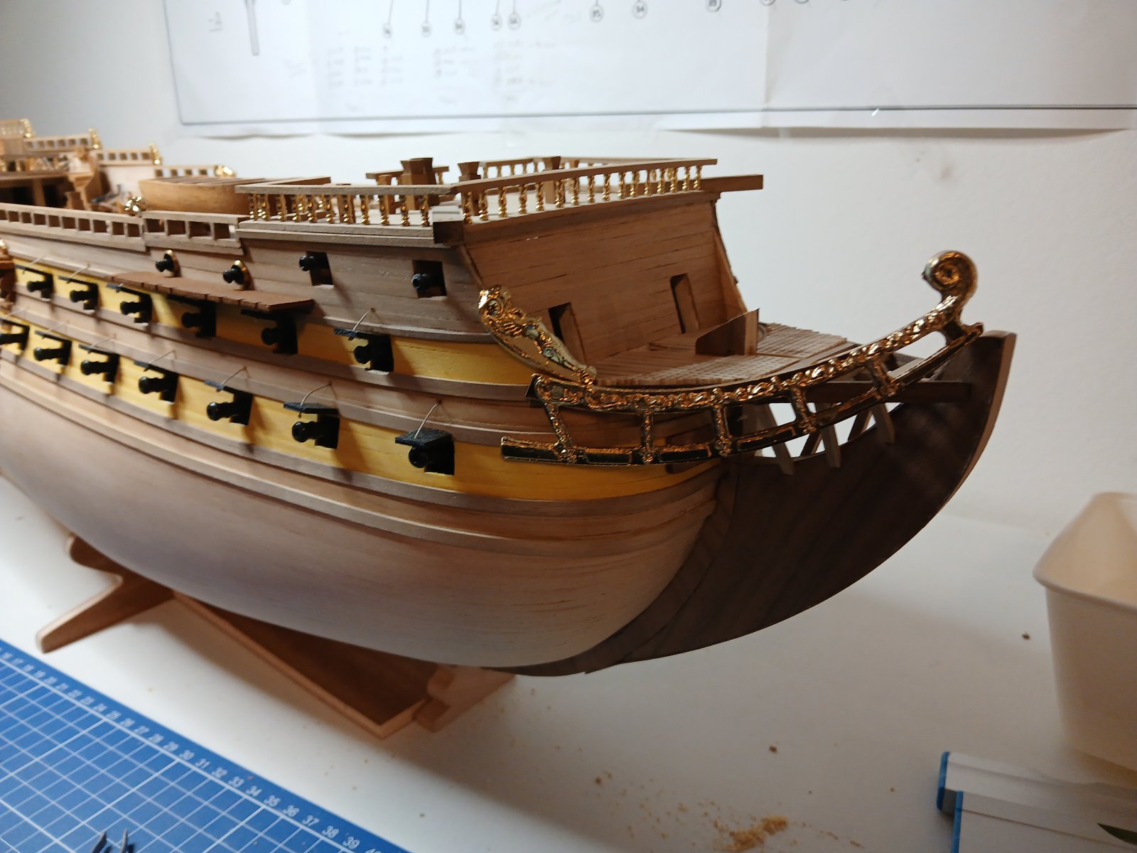

    @Herby63 : ik heb gekeken naar je post van de Royal Caroline en dat is prachtig. Mezelf heb ik het iets makkelijker gemaakt en dus minder detail voor de kiel
    Hierbij nog wat vooruitgang...

    Hierbij dan toch wacht overzichtfoto's.

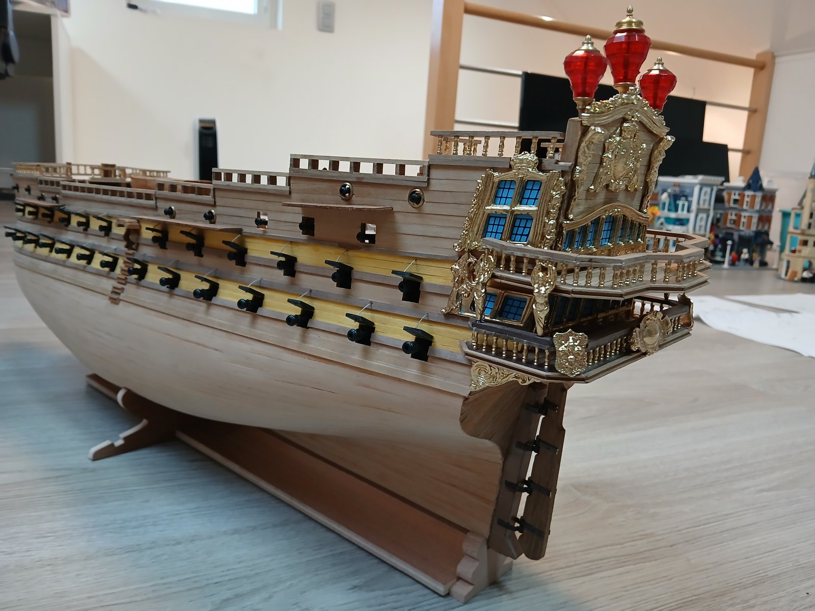

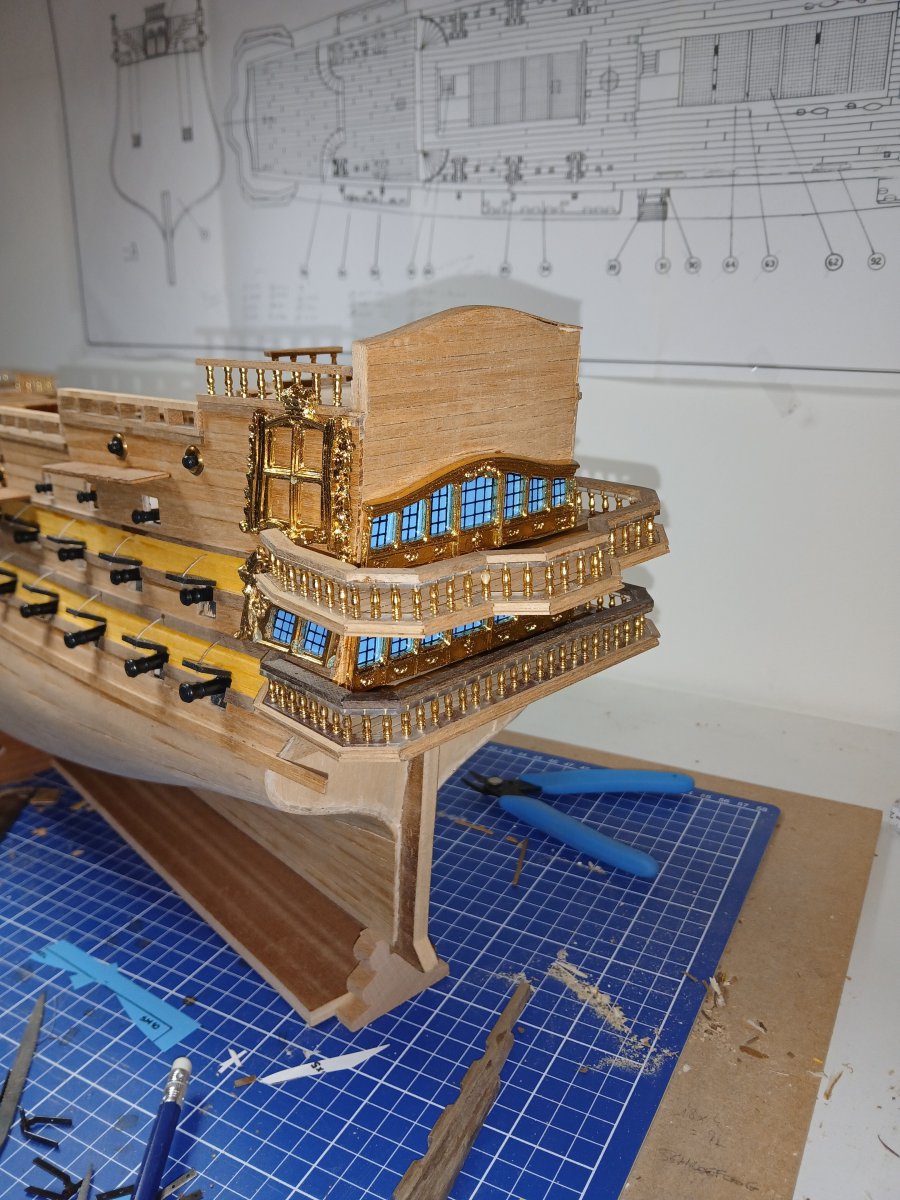

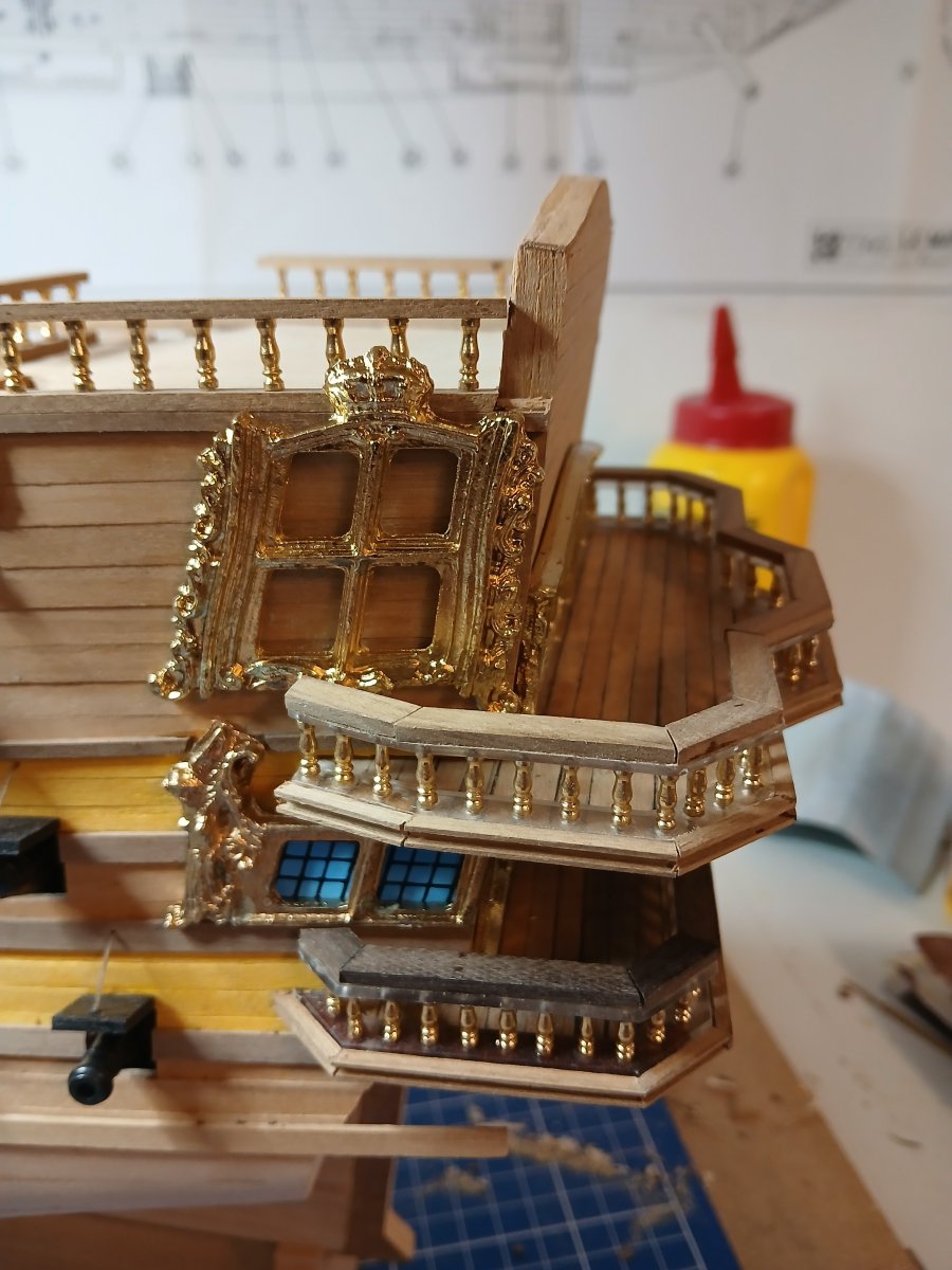

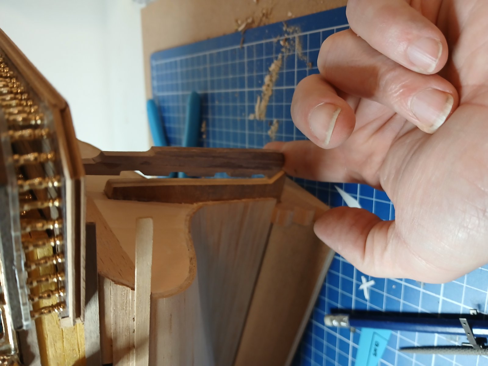

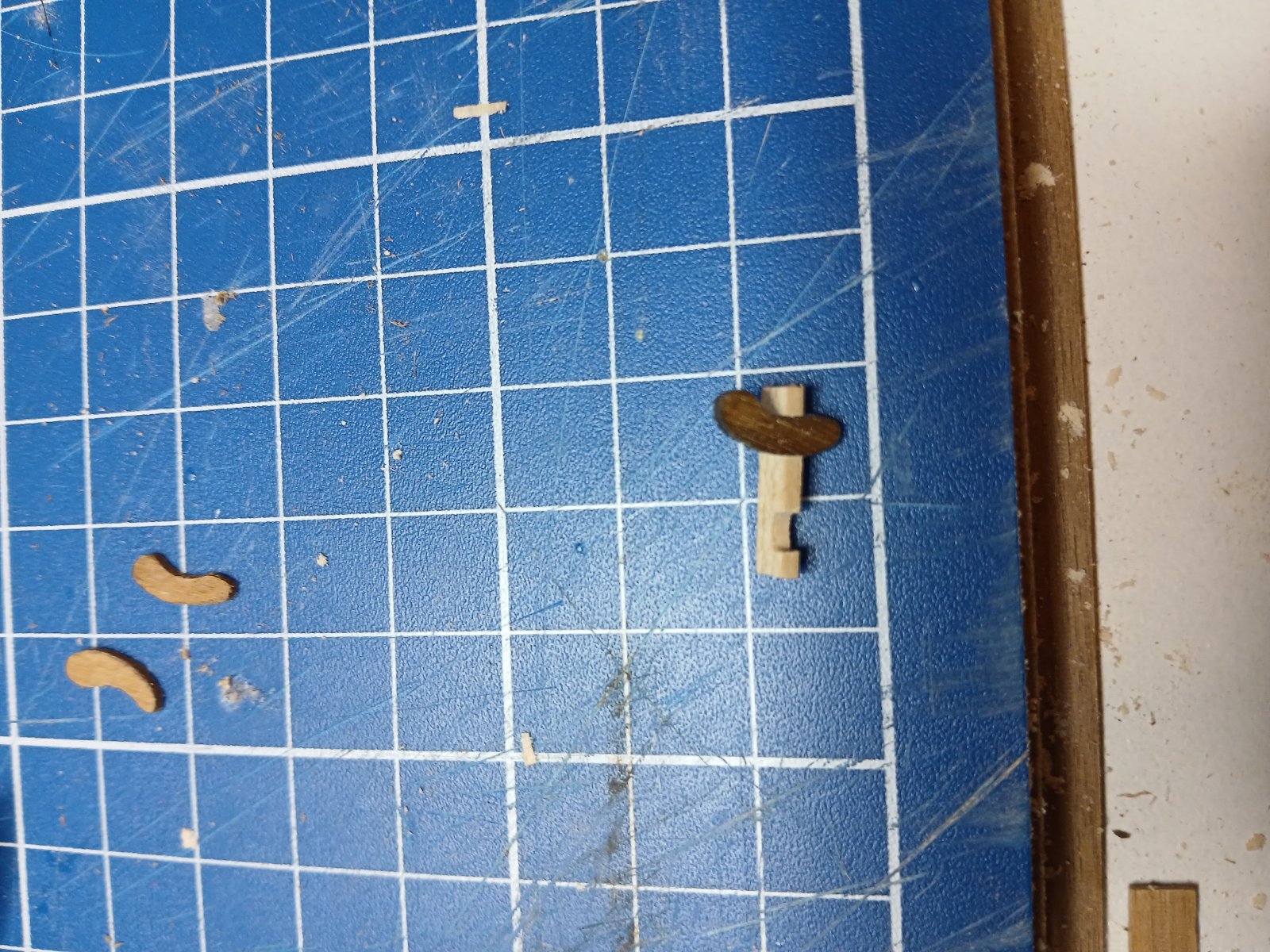

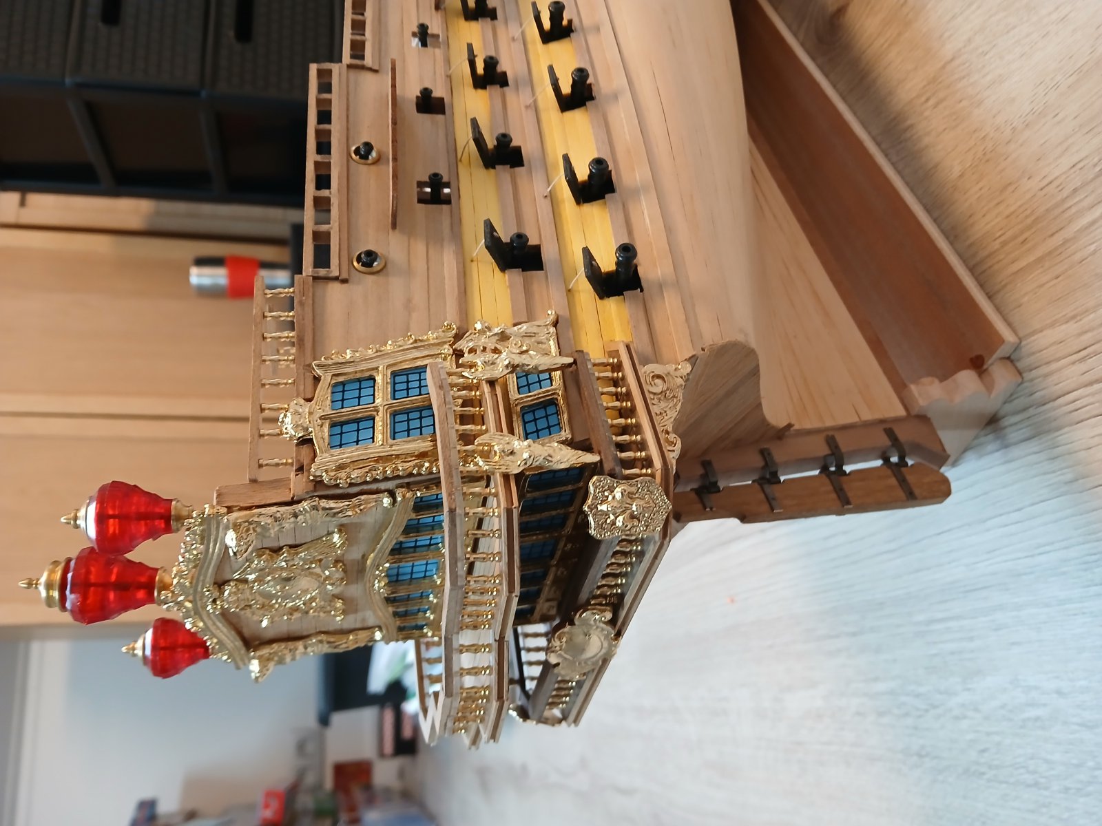

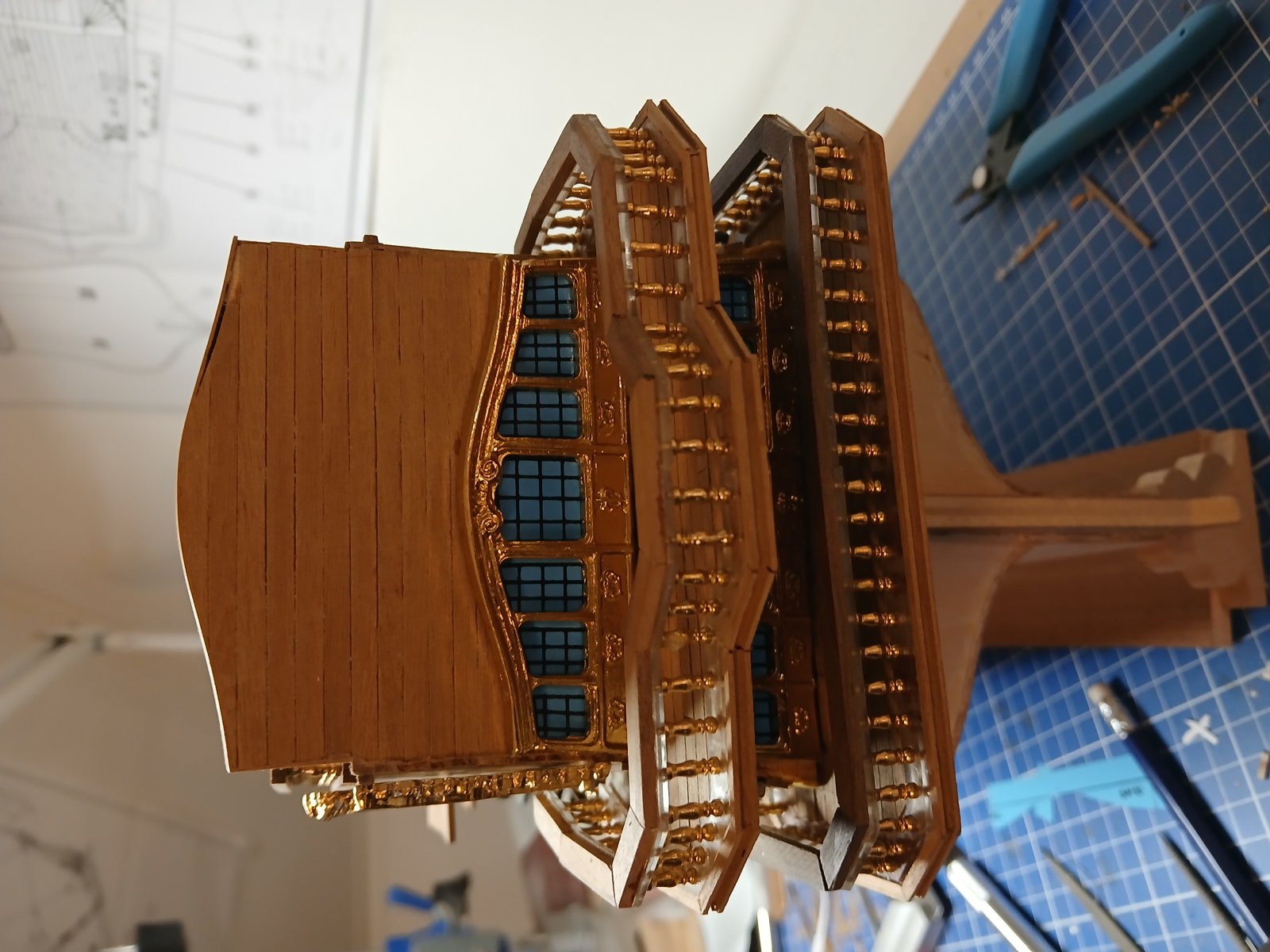

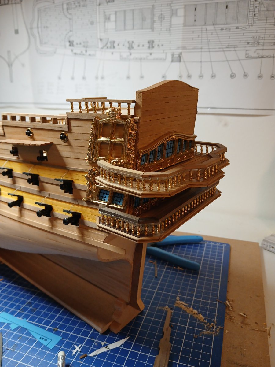

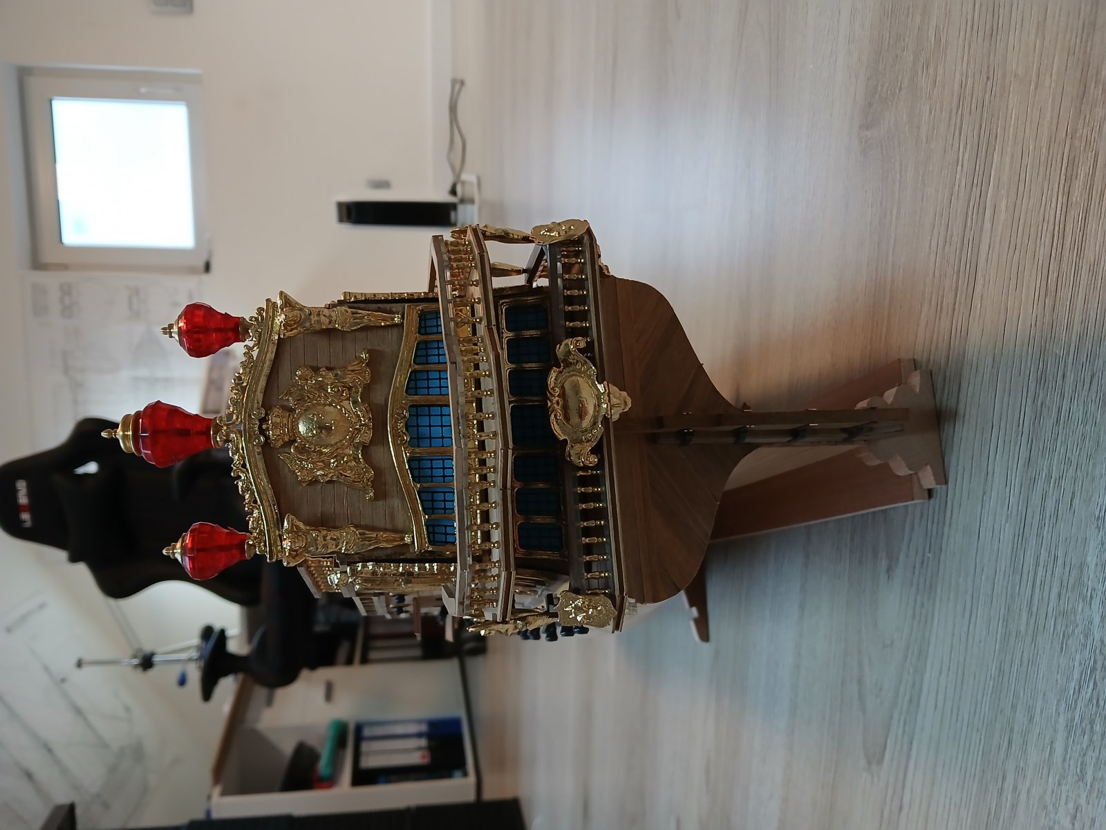

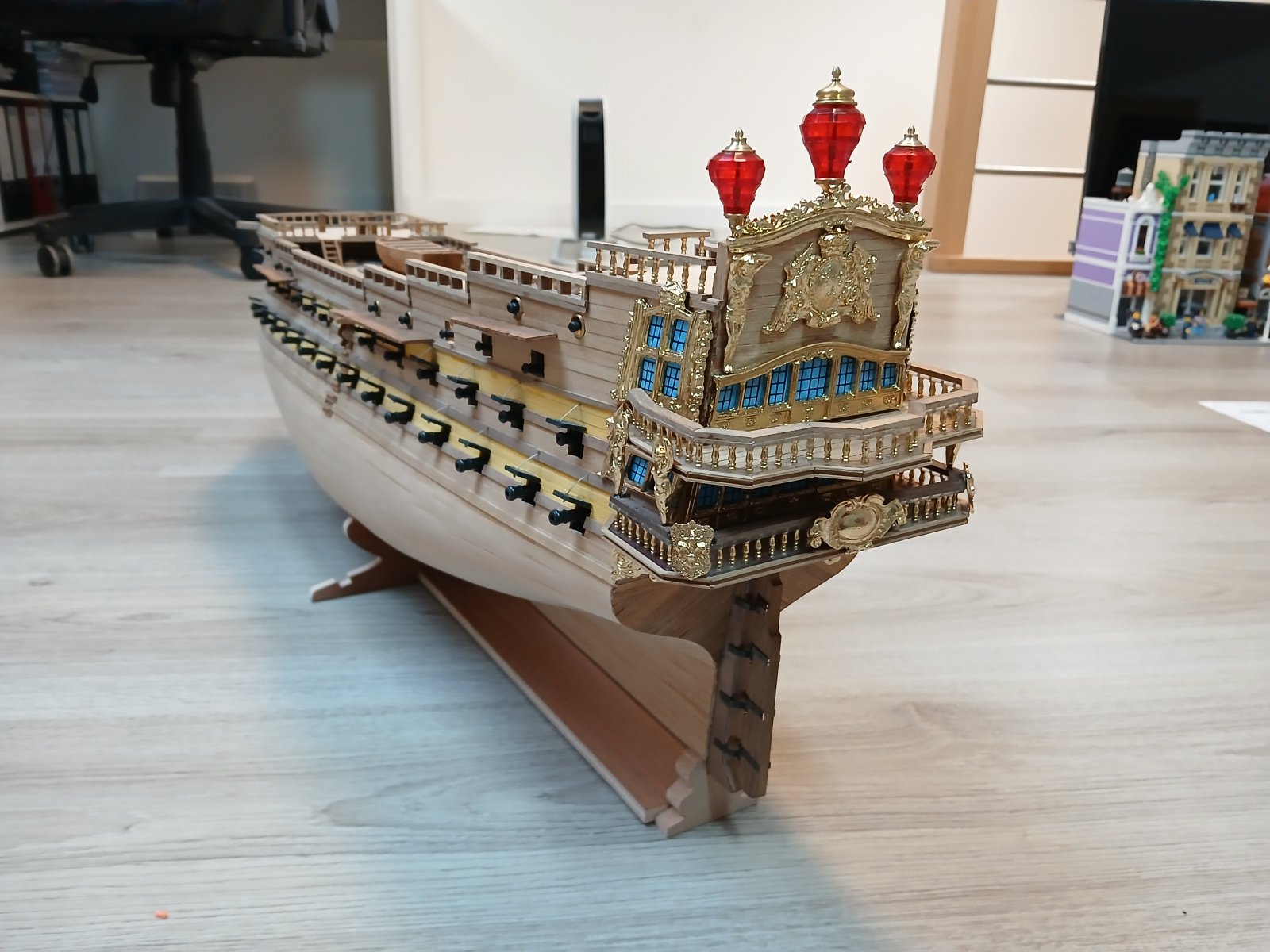

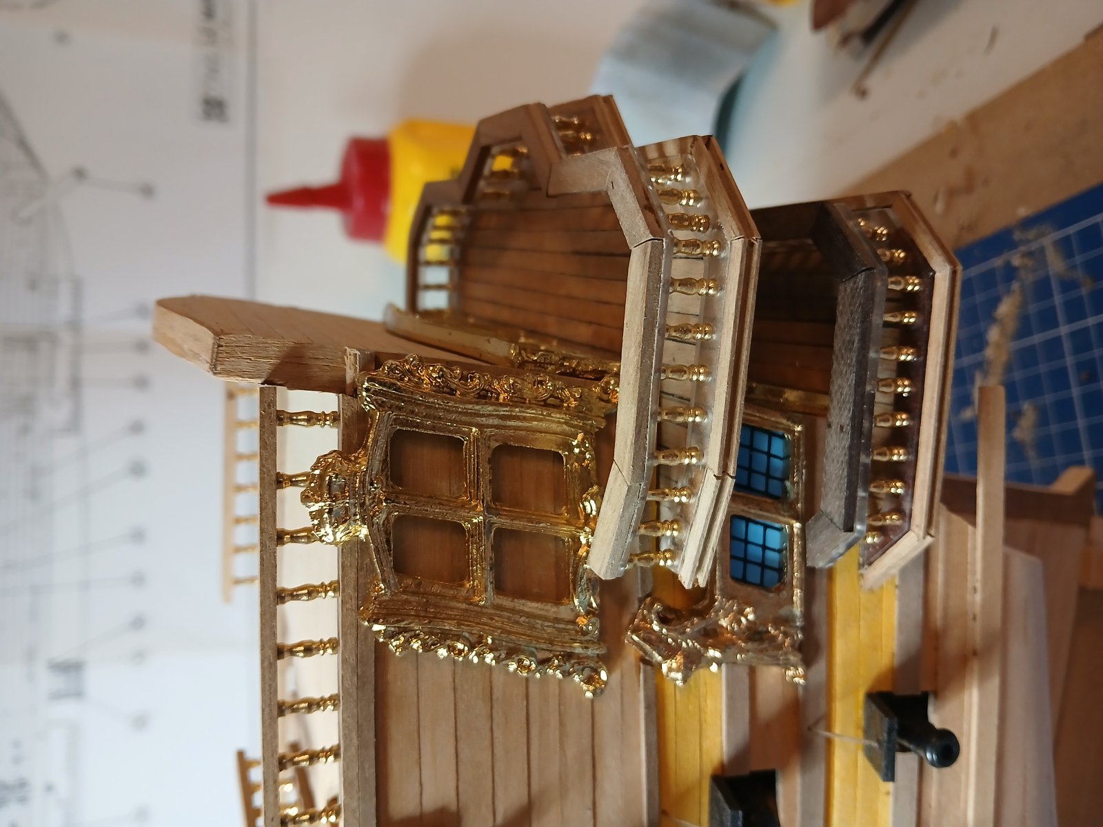

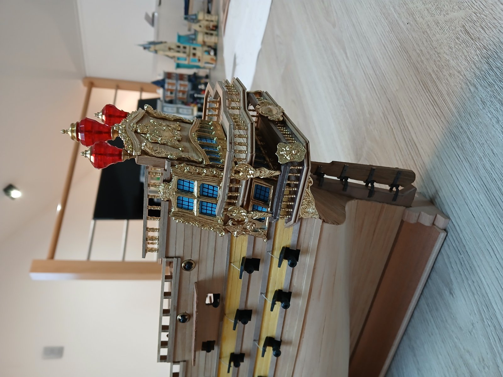

    Terug naar de spiegel, en ook het roer. Corel kiest voor veel bling bling in de ornamenten. Zelf ben ik er niet 100% fan van, maar het hoort erbij dus ga ik het gebruiken. Hier enkele foto's (geen idee hoe ik de foto's kan draaien eigenlijk)
    Nog niet vastgelijmd, maar dit zal de spiegel moeten gaan worden. Er komt nog wel een hoop 'goud' bij....

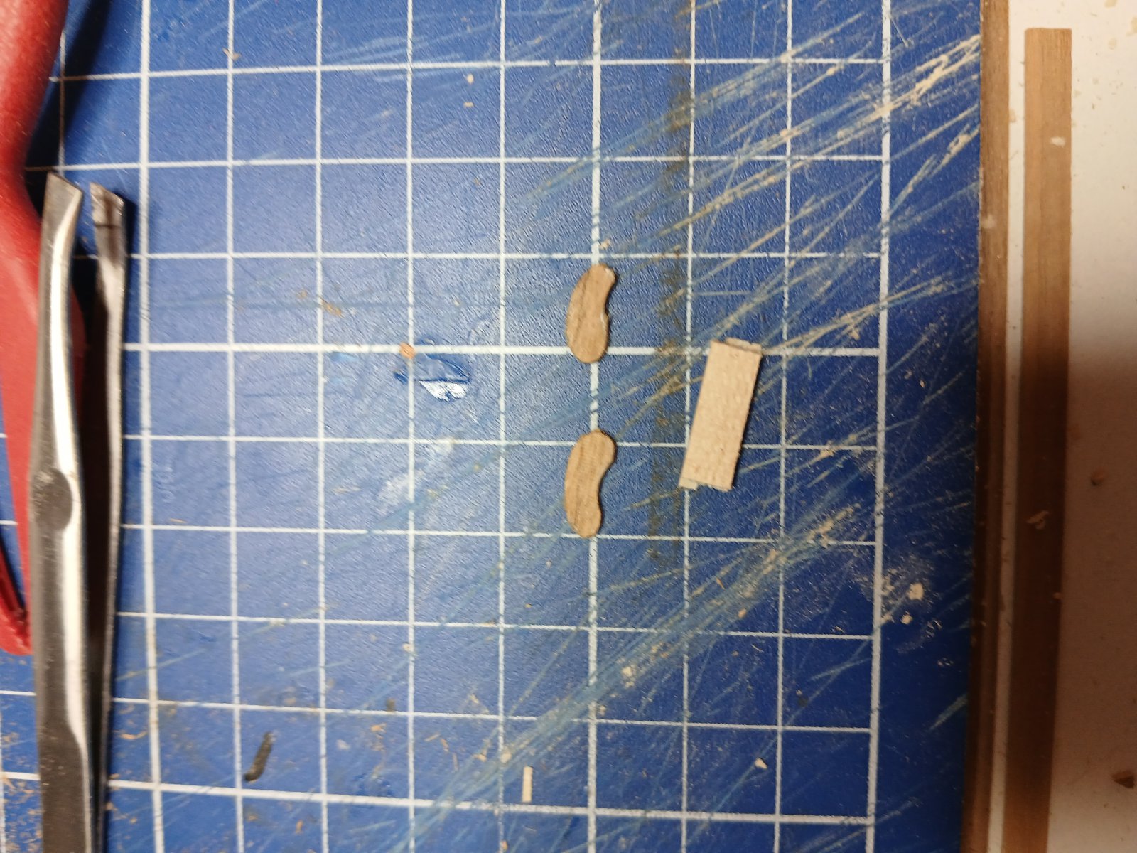

    Hieronder zit ik duidelijk met een probleem. Voor de onderste raampjes heb ik gewoon uit de balken gesneden zodat het past. Maar voor de bovenste is dat eigenlijk niet te doen. Ik zou een hele hap uit de railing moeten halen.. Iemand enig idee of dat de bedoeling kan zijn?
    Het roer is gemaakt van Wwalnut 5x5 balkjes en dan op maat gebracht door de tekeningen dat er 1/1 bij zat. Ik zal op de kiel een laminaat aanbrengen en het roer ga ik beitsen.
    Maar eerst zal ik de beplanking onderkant spiegel nog moeten doen, dat was ik blijkbaar wat vergeten.
    Overzicht van waar het naartoe gaat... Zoals ik zei: de bling bling is niet helemaal hoe ik het mooiste vind, maar het niet gebruiken vind ik ook maar zonde.

    Zie dat je verf hebt aangebracht op de romp, en je spreekt over beitsen.
    Zo kan je de "bling bling" ornamenten ook een kleurtje geven, dat is geheel aan jou om te doen zoals je zelf wilt, mbt kleuren op je model moet niks, je mag alleen maar, ook al schilder je hem paars met groene stippen, dat is geheel aan jou..
    Laatst bewerkt: 22 jan 2025

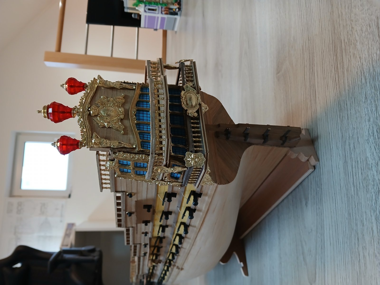

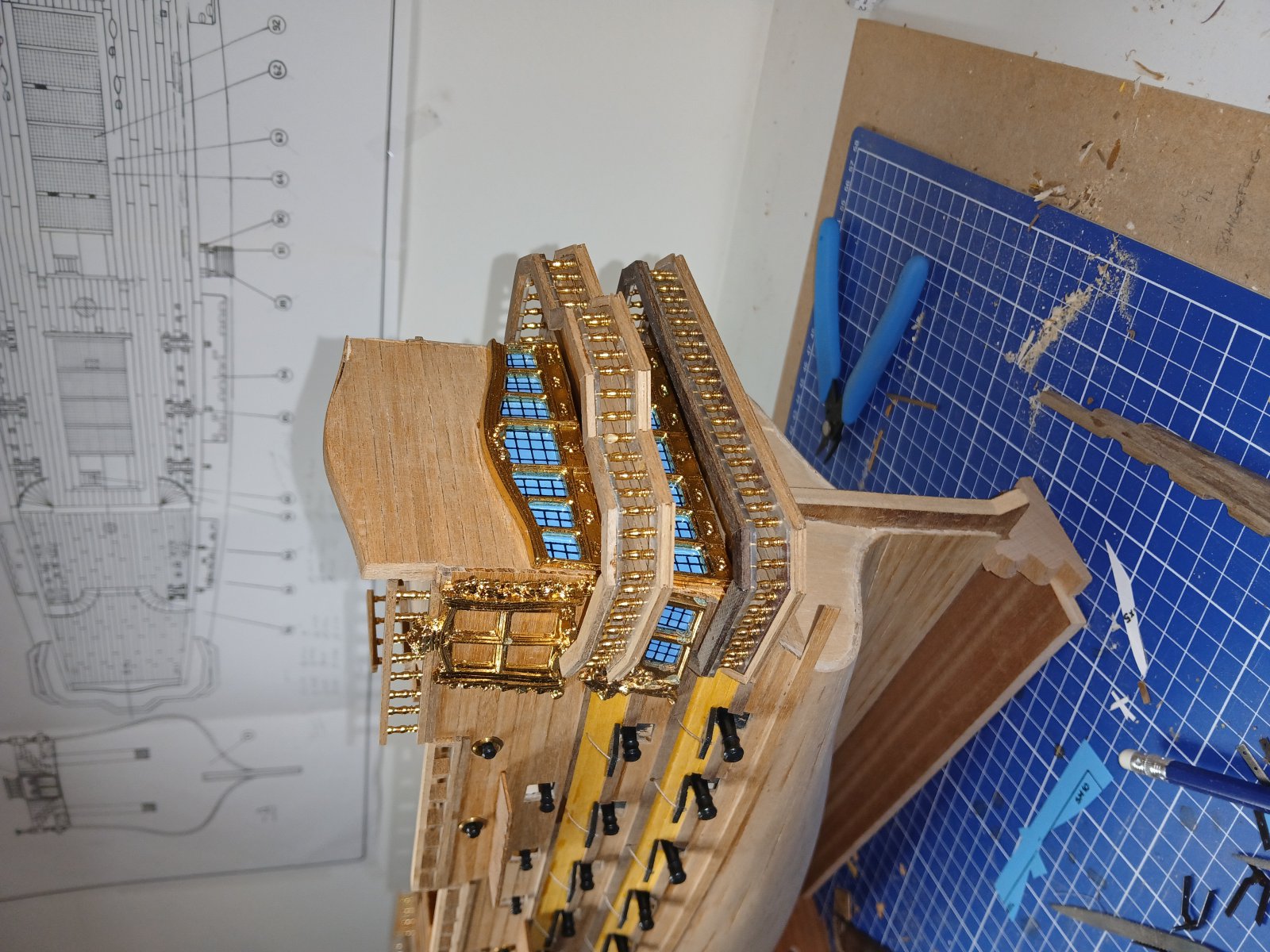

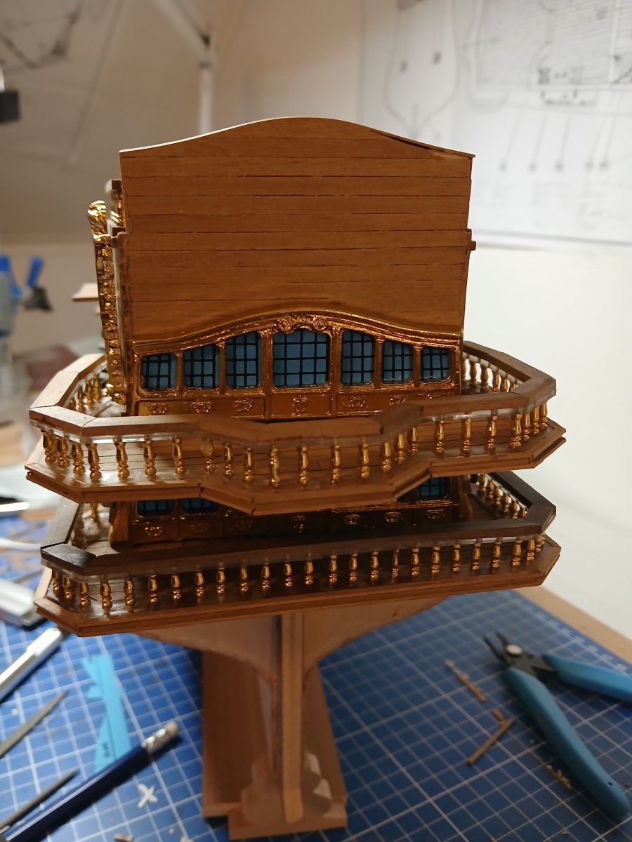

    iemand suggesties hoe ik die zijdelinkse galerij links en rechts boven best kan aanpakken?
    Ik kan toch mijn railing niet in flarden gaan snijden om ze te laten passen of is dat juist wel de bedoeling? Volgens de tekening zit ik perfect juist van hoogte...

    Ik heb nog geen verf aangebracht. De gele planken waren zo in de kit al voorzien. Dat vond ik best ok. Ik heb enkel hier en daar een klein beetje mat zwart gebruikt en beits op dit moment.
    haha, dat is wel heel fijn om te lezen. In het verleden zijn hier al eindeloze discussies gepasseerd waarin mensen "een verkeerd historische kleur" hadden gebruikt en bijgevolg compleet de grond ingeboord werden. Die toestanden zijn hier gelukkig van de baan en het doet me enorm plezier te lezen dat het de keuze van de maker is om te bepalen hoe kort je bij de realiteit blijft en wat je mooi vindt...
    Ik twijfel om ze zo te laten als in de kit, om ze te schuren en dus af te matten (maar geen idee wat dat als resultaat zal geven, kan dat zelfs?), of ze mat zwart te schilderen. Mat zwart geeft voor mij een wat donkere rustieke uitstaling... Nog een nachtje over slapen, maar moet wel stilaan beslissen.
    Ik heb weinig verstand van de historiek en heb ook de tijd en energie niet om dat te gaan uitzoeken. Voor mij blijft het een bezigheidje ipv TV kijken, wat ongeveer 70% van de bevolking doet na een flinke werkdag. Dat is trouwens helemaal OK, iedereen moet vooral lekker ontspannen na een dagje werken op zijn eigen manier.

    Je kan je "bling bling" behandelen met een matte polyurethaan lak, om zo een basis te creëren voor een andere verflaag en tevens het "bling bling" een beetje minder "bling bling" te maken.
    En ja kleurkeuze, dat is aan jou, het is jouw model, betaald van jouw geld, dus wat een ander er van zegt en vindt, is geheel aan jou te bepalen wat je er van vindt en er mee doet.

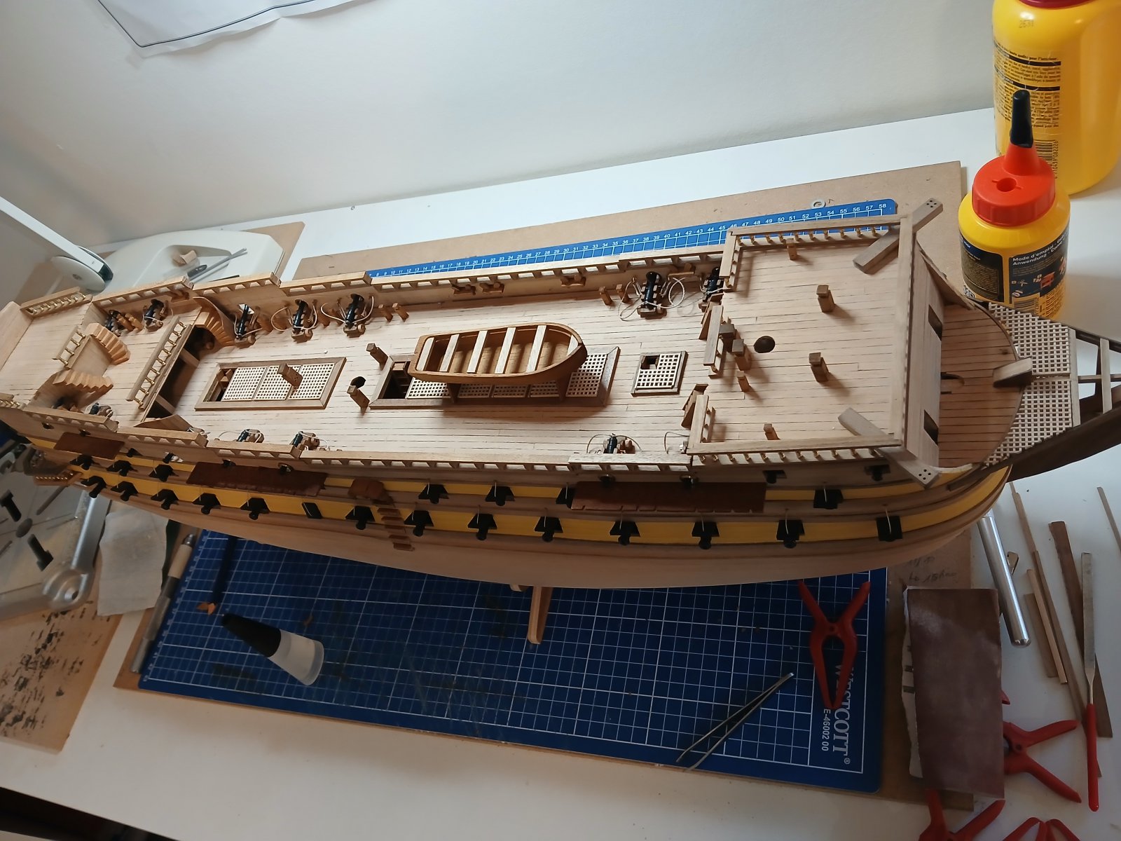

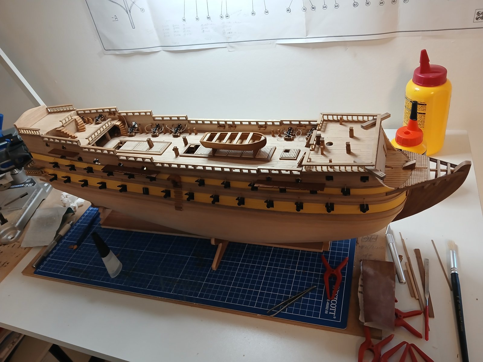

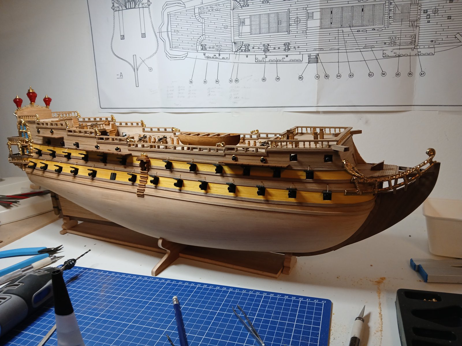

    stilaan komen we aan het einde van dit hoofdstuk: de romp.
    Wat nog te doen:
    * opschuren onder de waterlijn
    * beitsen onder de waterlijn
    * ornamenten ga ik pas verder monteren als de masten meer vorm krijgen
    * de deuren aan de boeg
    * reddingssloep nog verbeteren: voorzien van peddels en vastmaken aan het dek.
    Hier de status momenteel ( fotos draaien lukt weer niet meer.. sorry :( )
    PS: de ornamenten heb ik toch "verguld" gelaten, gezien alle railingen ook zo zijn opgebouwd. Beetje zelfde lijn respecteren zal toch beste zijn.
