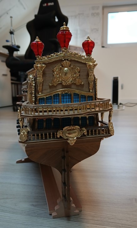

    andere manier gevonden om te draaien :)

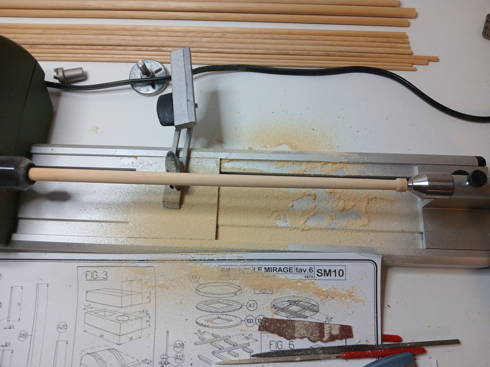

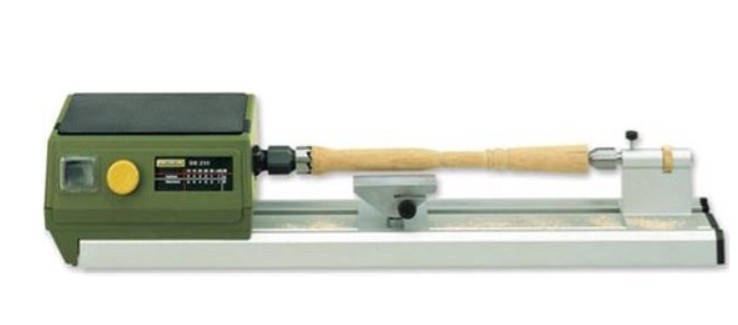

    Ik heb een mini draaibankje gekocht en daarbij schuurpapier korrel 60 -80 - 120 - 180 & 240 op dit moment. Het volgende heb ik gekocht (proxxon DB250):
    Nu ben ik even aan het testen gegaan en op zich doet dat wat het moet doen, redelijk stabiel voor het fijne werk, goede center en als grote voordeel dat de mast langs de zijkant kan ingeschoven worden zodat ook grotere masten geen probleem vormen.
    Maar.....
    Het duurt eindeloos lang om er een beetje af te halen met enkel schuurpapier... Vraag me af of dat normaal is? Zou ik ook een messenset nog nodig hebben? Dan wordt het ten eerste erg moeilijk om over de gehele mastlengte gelijkmatig te gaan verjongen maar ook is dat niet goedkoop ( 55 euro ben je snel kwijt)
    Vraag me dus af: is het opschuren best te doen bij een bepaalde snelheid van draaien? Gaat het bvb sneller bij snel draaien of bij trager draaien? Heeft iemand hier ervaring mee?
    Tips&trics zeke welkom :)
    Clemens W. vindt dit leuk.

    Heb je de link bestudeerd die je eerder gaf? Daarmee kan je gelijkmatig verjongen. En het schuurpapier op 2 plankje lijmen en die tegen je draaistuk houden werkt het fijnste met schuren. Ik gebruik een schaafje en de draaibank alleen om de diepte op de punten tegeven. Schuurpapier als laatste. De deitelset van Proxxon ligt hier, gebruik ik nooit. Ik gebruik get setje van Aliexpress dat werkt super. Ik zoek de link even, heb ik in een ander topic geplaatst over de ornamenten.

    Met alleen schuurpapier je masten verjongen zal je veel papier en tijd kosten.
    Zoals ik al eerder zei met een schaaf zoveel mogelijk eraf halen. Daarna in je draaibank inspannen en met schuurpapier de laatste loodjes.
    Maar als je een draaibank hebt zou je ook wel wat beiteltjes kunnen gebruiken neem ik aan. Dus dat is zeker geen verkeerde investering hoor. Hoe dan ook we zien het resultaat wel komen:)

    Je post had ik uiteraard goed bekeken. En het is ook naar aanleiding daarvan dat ik dan een mini draaibankje heb gekocht. Maar ik dacht eigenlijk dat een groffe korrel zeker zou volstaan om vlotjes de mast te verjongen. Daar heb ik me in vergist. Ik heb dus geprobeerd om met een scherpe punt van bvb een vijltje dat ik liggen heb of een schroevendraaier om op de vastgelegde punten de mast al op maat te brengen en dan verder af te werken door te schuren. Maar dat lijkt dus niet vlot te gaan zoals ik aangaf.
    Je methode van verjongen ga ik zeker wel toepassen, daar lijk ik naar te werken alvast. Alleen ben ik nog wat op zoek naar een goede manier dat in tijd toch ook realistisch is zonder 5 meter schuurpapier te verdraaien ;-)
    Ik ga nu dus op zoek naar beiteltjes. AlieExpress ben ik geen fan van, maar ik zal wel ergens beiteltjes vinden.
    Het resultaat komt binnenkort wel weer hier terecht. Nu is het vooral proberen en aftoetsten.
    Thanks alvast voor de goede input!

    Lijm je schuurpapier op een plankje, zoals ook op de foto's in mijn stukje. Je zal zien dat dat beter gaat dan alleen schuurpapier. Je kan het vastzetten met tapijt tape (dubbelzijdig) of met bisonkit. Ik gebruik die altijd, je smeert beide delen dun in, laat dit drogen en dan tegen elkaar drukken. Door een plankje te gebruiken heb je meer controle over de lengte van je rondhout en het schuurstof word makkelijker afgevoerd.
    Je kan ipv beiteltjes op de draaibank ook sleutelvijltjes gebruiken.
    En Aliexpress heeft prima spullen voor een betaalbare prijs. Daar hoef je niet bang voor te zijn.

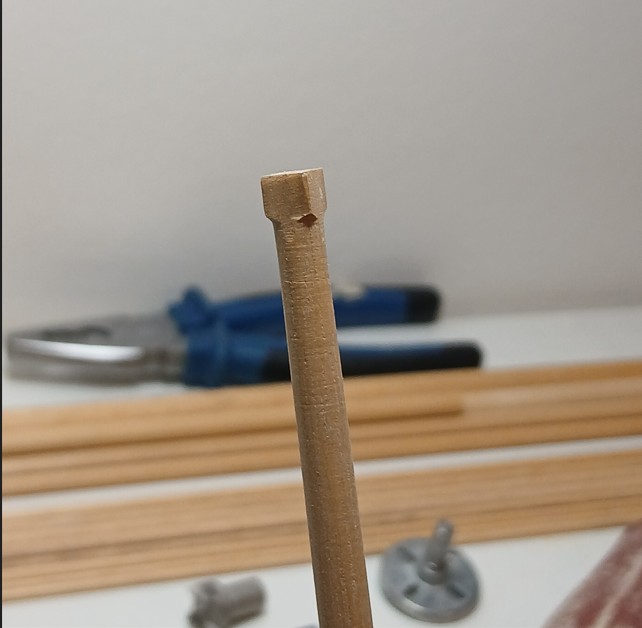

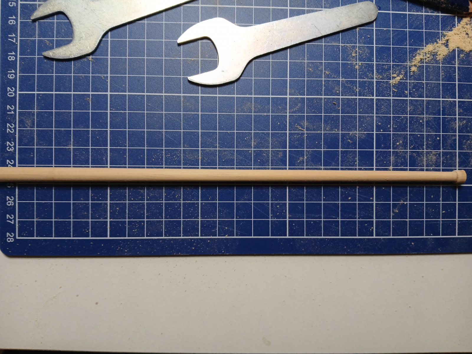

    Dus..we zijn dan gestart. Ben beiteltjes gaan halen in de plaatselijke Brico en heb gisteren een eerste stukje mast gedaan. Helemaal de techniek van Stephan toegepast : plaatselijk meten hoeveel de dikte moet zijn, op dikte brengen met een draaibank, grove stukken ertussen weghalen en afwerken met schuurpapier: eerst 80, dan 120 gebruikt. (Bedankt Stephan voor de duidelijke post) De fijnere zijn nog niet aangekomen thuis... dus de echt strakke afwerking zit er nog niet in, maar ik kan goed verder.
    Op zich ben ik tevreden van het eerste resultaat. Ik dacht niet dat ik de eerste zou kunnen gebruiken omdat het allicht niet goed zou komen zonder oefenen, maar ik denk toch dat ik hem wel kan gebruiken....mits nog wat "finetunen"

    Op de laatste afbeelding zie je toch nog krasjes staan op het hout. Met het blote oog voor mij bijna niet te zien, maar ik vermoed ook dat als ik de fijnere korrel zal gebruiken het wel nog zal beteren. Alles samen eigenlijk maar 1 schuurvelletje gebruikt van 10 cm op 10 cm.. En het kan nog dienen voor een volgende dit weekend

    Mooi geworden. Graag gedaan.
    Ik gebruik nu sinds een tijdje staalwol 000 en daarmee word het hout zo glad dat er zelfs een glans op komt. De rondhout van mijn PW zijn al een tijdje klaar, als ik het toen had geweten van het staalwol.

    Goh ja... ik vraag me wel een beetje af... moet het allemaal megasuperstrak zijn...? Tenslotte is mijn beplanking, mijn dek, de afwerking in het algemeen ook met kerven van af en toe een kras... En in de realiteit zal het na een jaartje op zee ( en zelfs bij de bouw) ook niet geweest zijn om in een museum te zetten... Het is, denk ik, een keuze... Een superstrak model op je kast ziet er natuurlijk wel erg netjes uit.

    Daar heb je gelijk in, maar schuur krassen? Als het in de lengte van de nerf is oké. Maar dat het duidelijk van schuurpapier is. Daarom schuur ik niet meer in de draaibank de masten, maar gebruik ik het plankje met papier in de lengte richting.
    Ook moet je oppassen dat bij realistische beschadigingen dit niet te veel word op schaal, je model veranderd dan ook snel in een slecht afgewerkt model, wat ook niet wenselijk is. Ik ben het wel met je eens dat te mooi ook niet mijn smaak is.

    Je hebt helemaal gelijk hoor. Deze krassen zijn duidelijk van het schuren. Ik zal dat zeker nog verder afwerken met een schuurplankje en fijner papiertje.
    De krasjes dat je nu ziet zijn mss een tiende van een mm diep. Op deze schaal is dat maal 75 en dus in realiteit een "kras" van 7.5 mm, of ga ik hier nu de mist in met mijn berekening?
    Zelf probeer ik gewoon te streven naar wat voor mij realistisch is :)

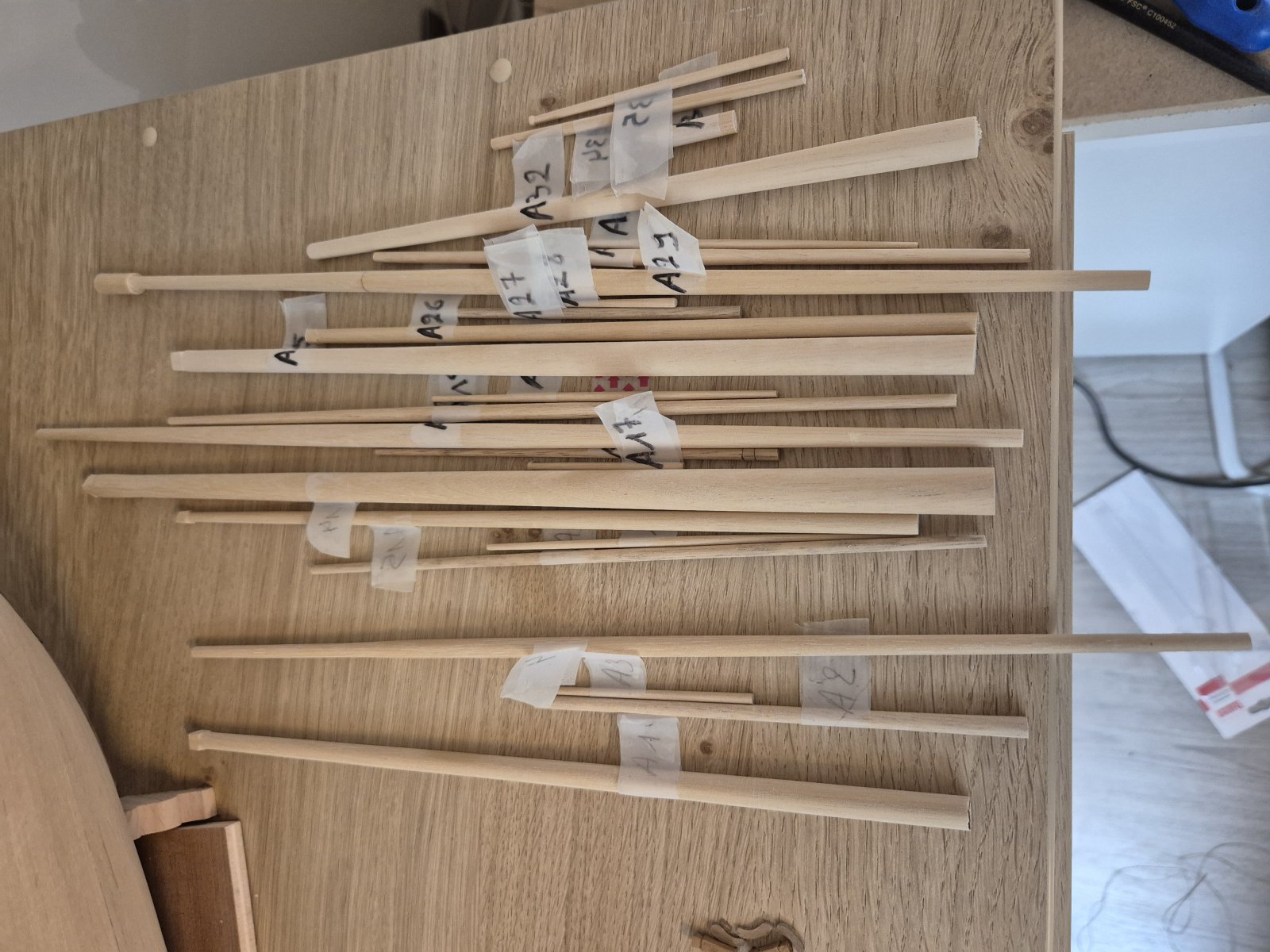

    Het lijkt of ik niet verder bezig ben maar dat is niet helemaal juist. De laatste weken kan ik samenvatten in 1 foto... Ik hab alle voorbereidingen voor alle masten gedaan op mijn draaibankje, zoals mij hier werd ingefluisterd: afmeten waar verjongd moet worden en hoeveel, op draaibank die maat al vastleggen, tussen de zones afschuren en verder afwerken... 20250301_090953.jpg

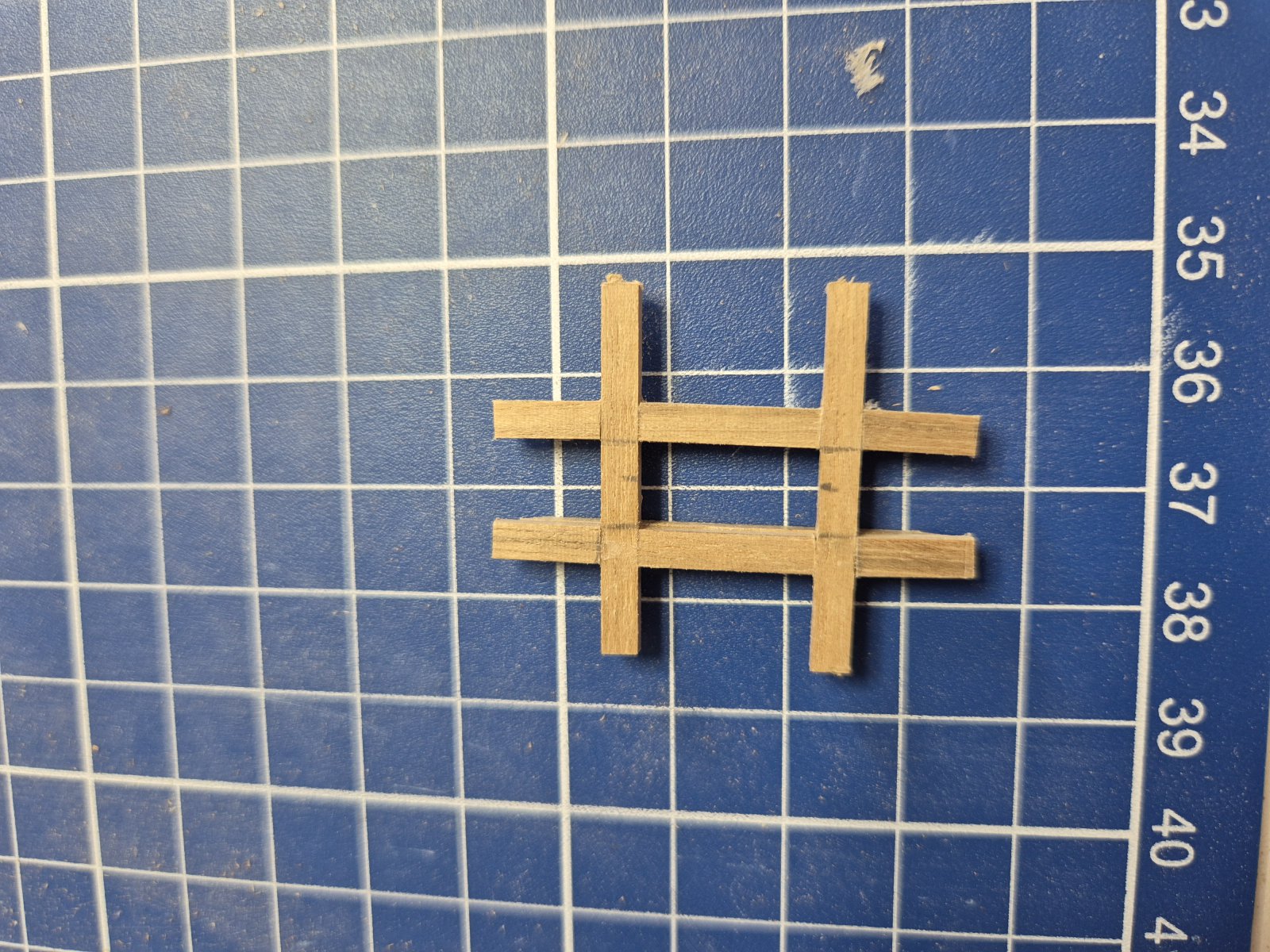

    Al mijn masten hebben een eerste voorbereiding gehad: ze zijn op maat gedraaid. Nu ben ik gestart met de toebehoren. Dit is best een moeilijk intens stuk voor mij waar best wat vragen bovenkomen. Vergeef me het niet gebruiken van jargontaal, ik probeer even te schetsen wat ik me momenteel sterk afvraag. Bij elke mast zijn tussenschotten (platformen), deze ben ik nu aan het voorbereiden zoals het plan het schrijft. Ik toon het even en stel daarna mijn vraag...

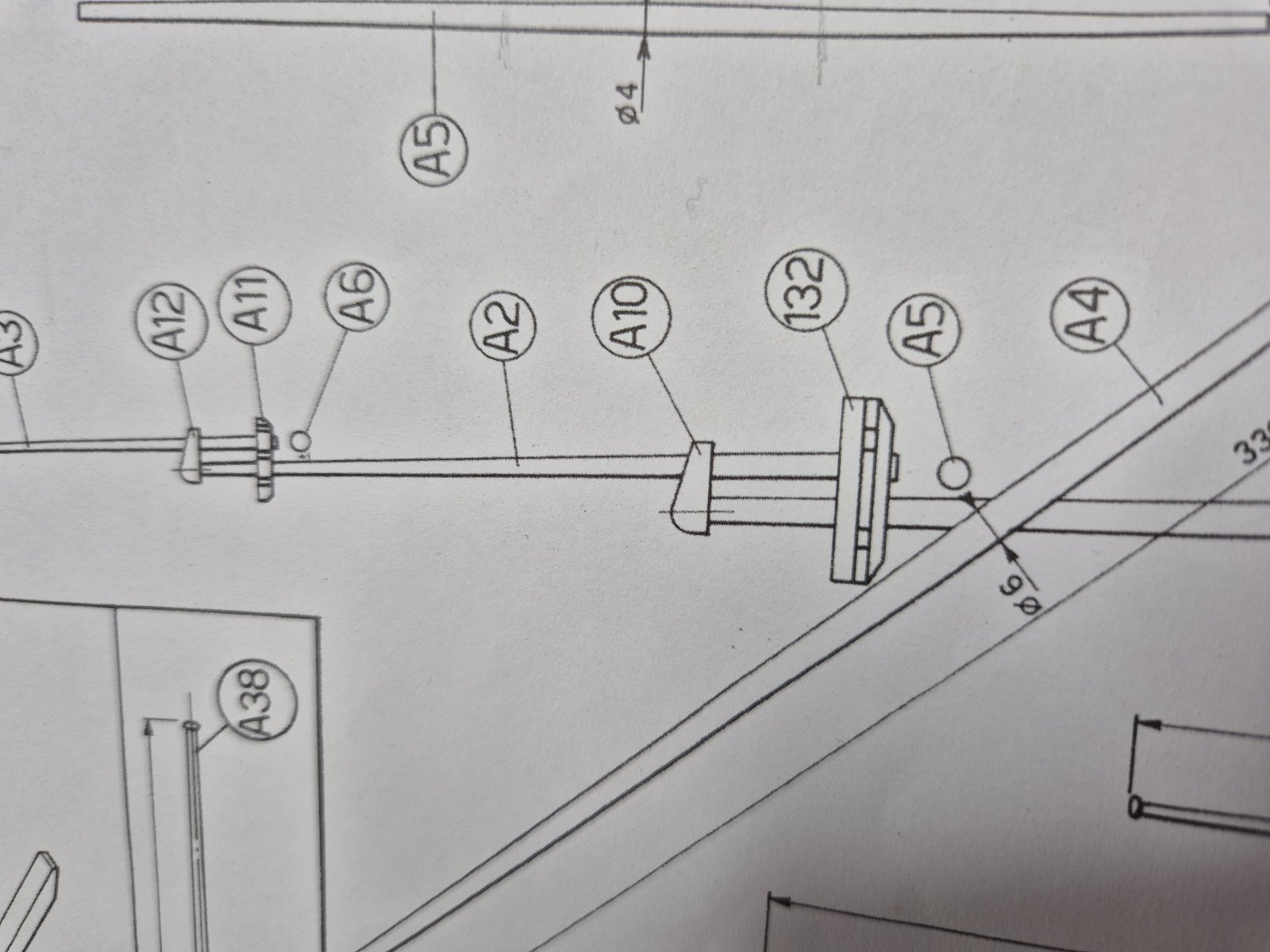

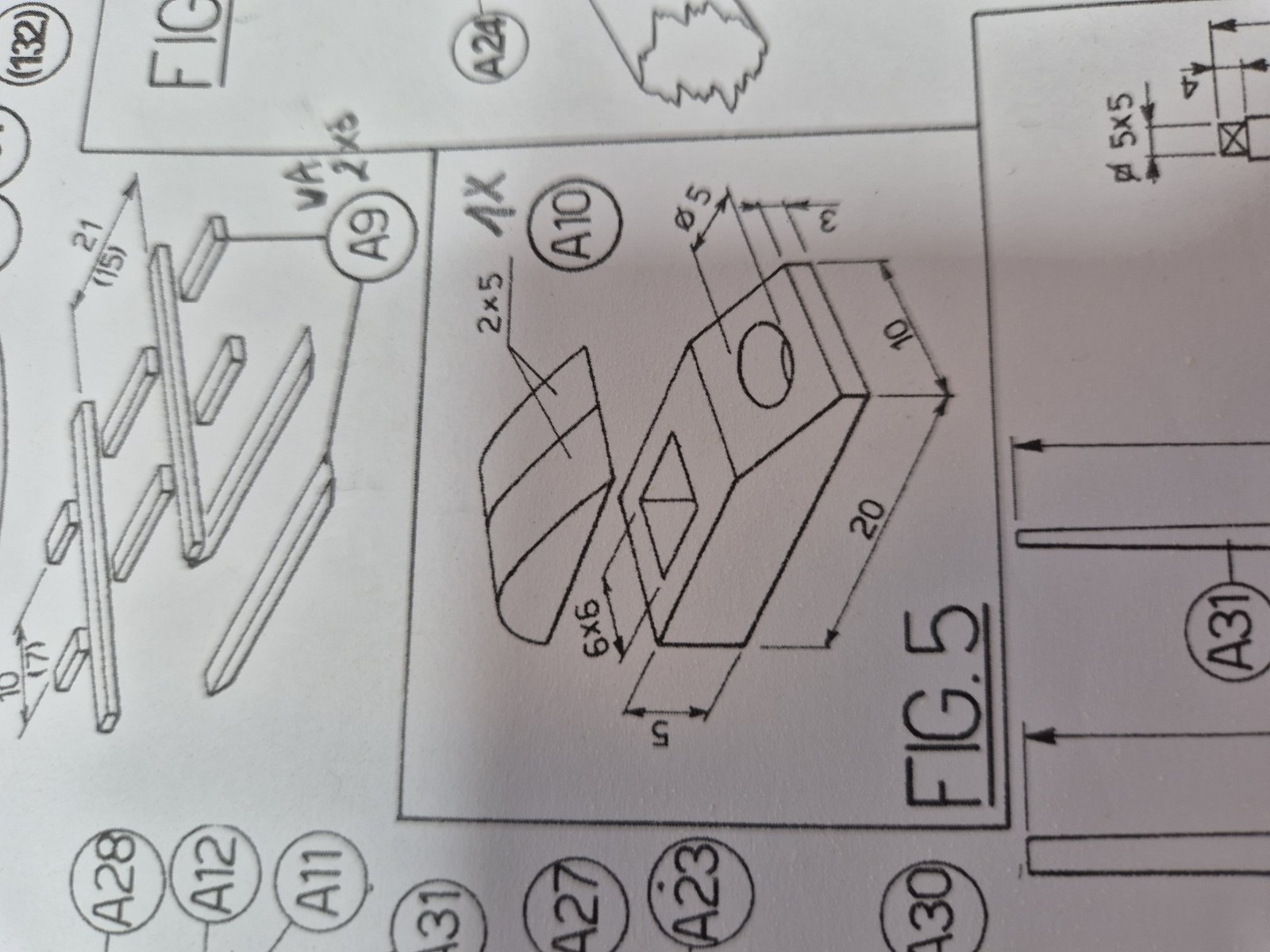

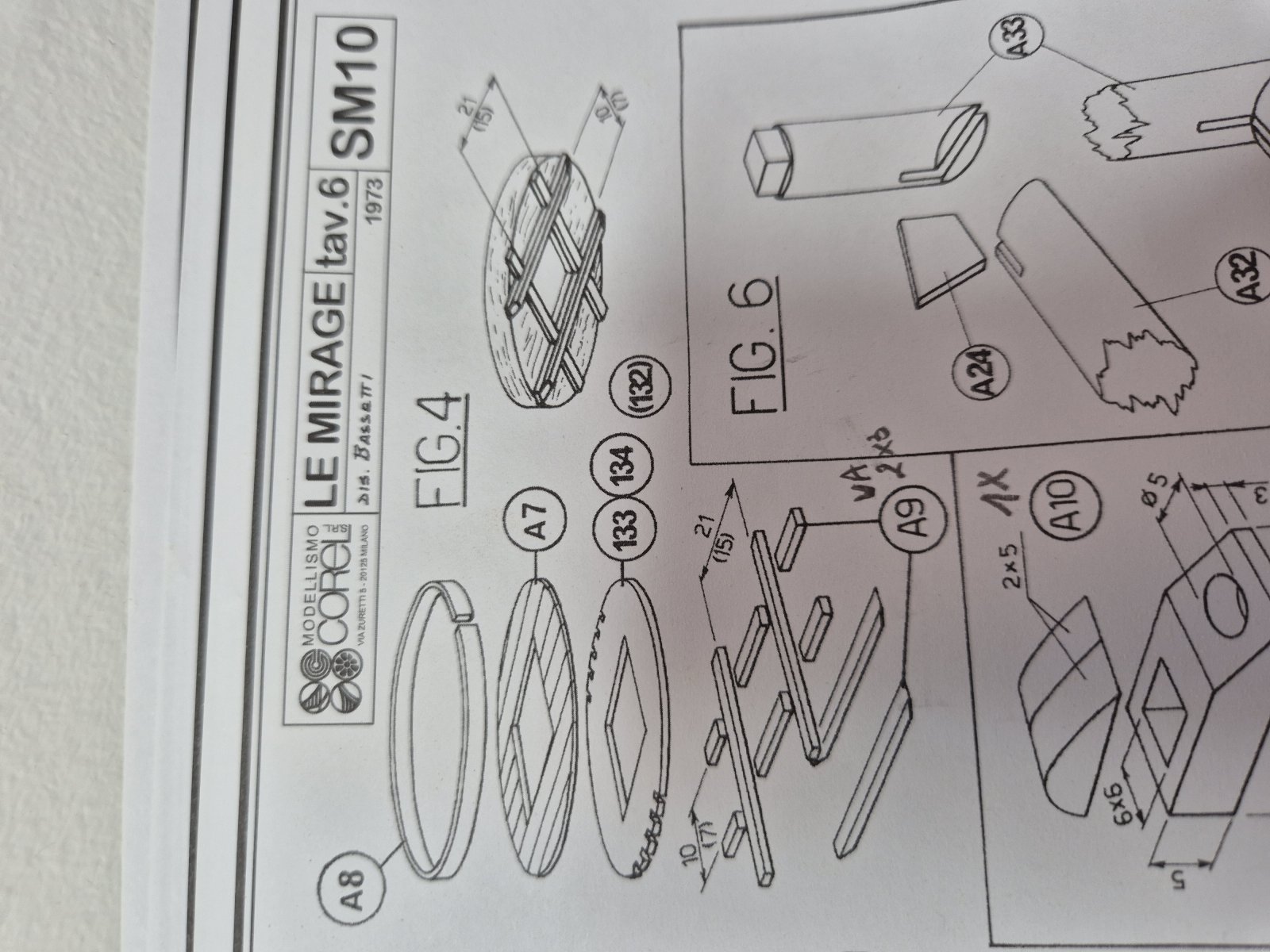

    Eerst het plan:
    Het platform wordt zo opgebouwd, dat is duidelijk
    Nu de afbeelding van mijn mast
    Nu zit ik met een rare, misschien wel domme vraag maar hoe wordt het platform bevestigd aan de mast? De masten (zowel van onderen in het platform als de kleinere naar boven toe passen in dat platform, maar dat lijkt dan toch te "zweven"? Bij de grotere masten centraal kan ik dat mss opvangen door de steunen dat voorzien zijn aan de zijkant tegen de mast en onderaan het platform.
    Kan iemand dat er aan uit kan me helpen?

    Je toont hier de zalingen. Deze rusten normaal op wangen. De ronde schijf is de bodem van de mars. Alleen uitgevoerd met de zalingen zullen deze waarschijnlijk met slotbouten vast gezeten hebben tegen de mast.
    Het beste kan je op deze woorden zoeken. Dan wordt er best veel getoond en e.a duidelijker.
    Je zalingen rusten op deze wangen.
