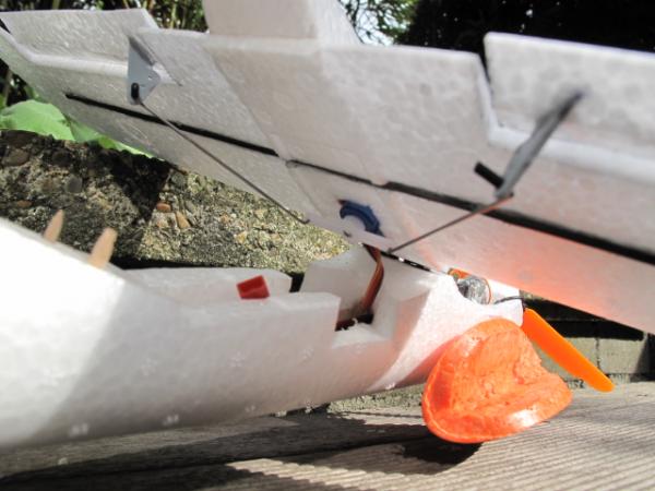

Deze zit goed, maar moet dus nog met Y kabel ofzo iets regelen :s

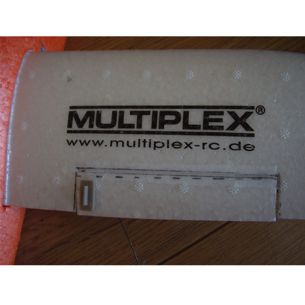

Het rolroer was los van de vleugel, repareren lukt niet echt, zit niet lekker...

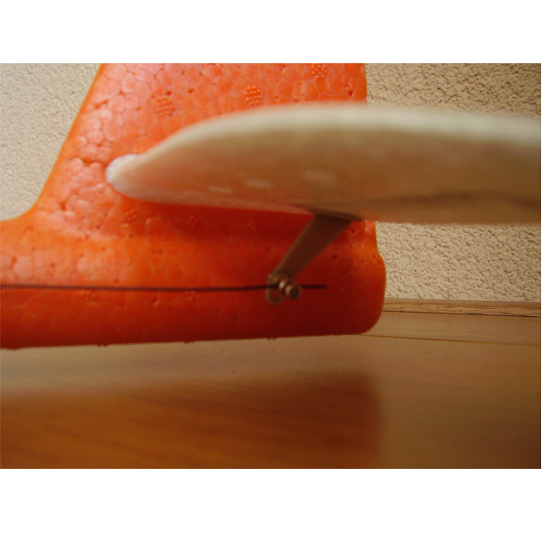

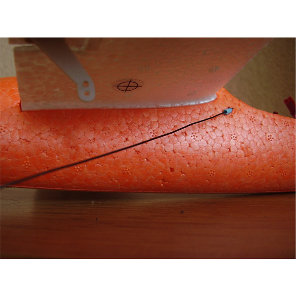

Hoe kan ik de kabel het beste vastmaken aan het roerhoorntje? Die metalen dingen werken niet echt :s

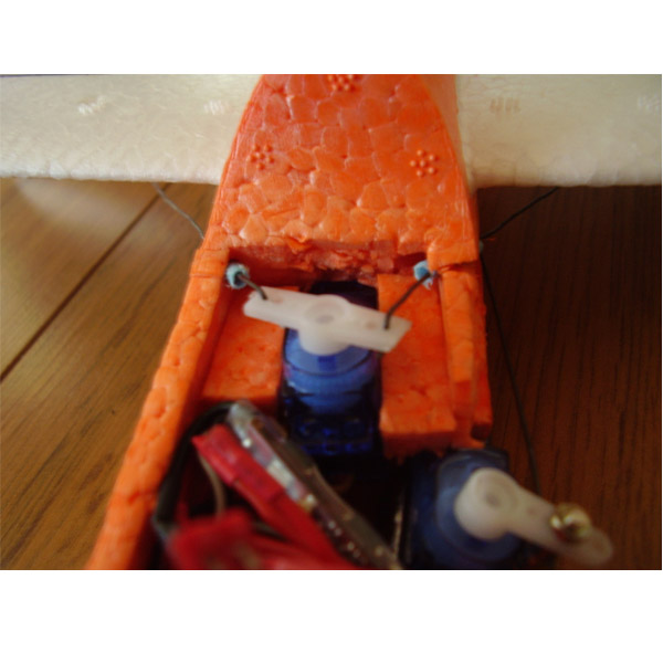

Servo's zitten achterin cockpit, en, tegen mijn wil in, aan de zijkant .. snif..

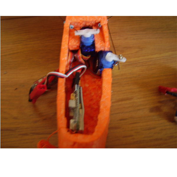

Alles past in de uitgeholde cockpit :)

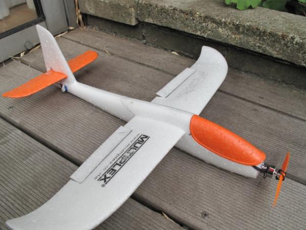

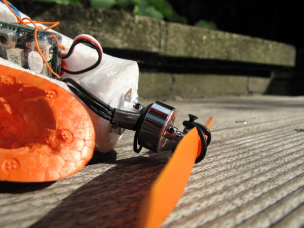

Ik heb inmiddels ook een motortje op mijn fox gemaakt.
Een 5 gram brushless.
Tevens 3 kleine servo's voor rolroeren en hoogteroer.
Futaba R6004 ontvanger en een 2s 240mah lipotje.
Totaal gewicht bijna 100 gram.
Vliegt best geinig maar het vermogen houd niet over.
