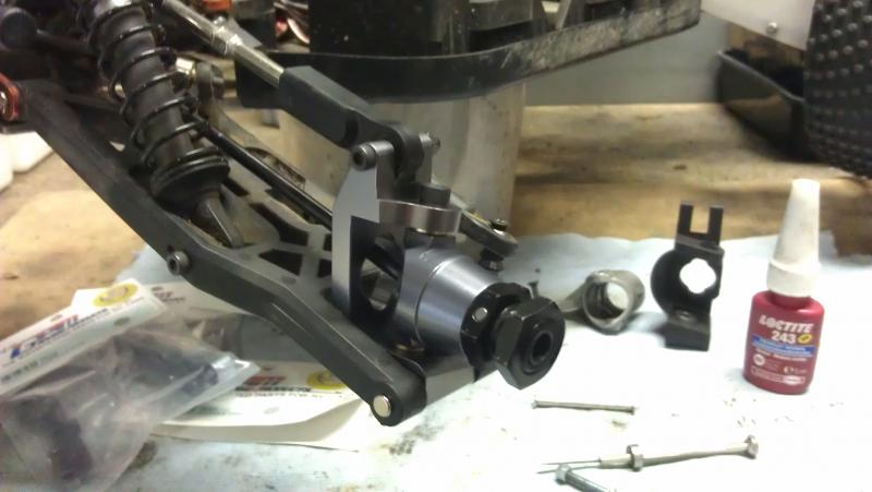

Tot nu toe vond ik alleen maar een mod om de buggy GPM C-hub te kunnen toepassen op de Truggy. Houd in dat je extra parts moet bestellen en dat de bovenste bevestiging toch wel degelijk verschilt van de truggy.
Maar er blijkt sindskort voor de 4,6 Trophy Truggy een specifieke GPM C-Hub (#TRO4019GM) te krijgen.:banana:
HPI Trophy 4.6 Truggy Aluminum Front Hub Carriers - 1pr Gun Metal GPM Racing TRO4019
Ik heb ze besteld bij Asiatees, tesamen met de Steering knuckles van de Buggy 3,5...en het past perfect! Geen opwaartse speling meer op de busjes! Ook geen verdere modificaties nodig, gewoon plug en play op de Trophy Truggy Flux.
Met GPM Alu in kleur GunMetal:

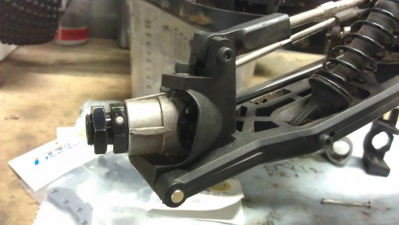

Originele plastic met beroerde kwaliteit metalen steering knuckle:
(bij was gewoon de complete M4 inbusbout eruit getrokken!)
full

Die GPM dingen zijn een stuk beter kan ik je vertellen. Zelf heb ik ze niet. Maar hoor er alleen maar goede verhalen over. Wel zorgen dat je ze met een beetje locktite vast maakt. Want het is wel alu.
Inderdaad afgelopen weekend ermee gereden. Alles prima, werkt gewoon goed. Of het uiteindelijk sterker is en langer meegaat zal moeten blijken..maar ik verwacht van wel.
Als je het ook wilt aanschaffen moet je wel een andere C hub pakken. Voor de buggy is iets anders.
