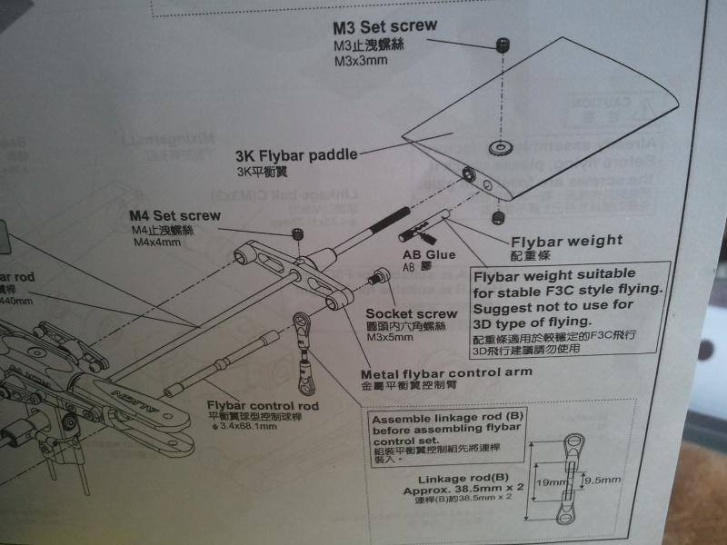

    Gisteravond verder gegaan met de kop.Het schiet al lekker op.Lagertjes gevet, en alles in de kop voorzien van loctite.De f3c gewichtjes voor in de flybar paddels laat ik weg om dat ik sport wil vliegen.Verder is de kop in te stellen op 3D of f3C .Ik hou het op de 3D stand.De main blade grip is in te stellen op Positieve delta, zero delta of negatieve delta. Dit zegt me nog niks dus ook hier hou ik het bij de basis instelling, zero delta.

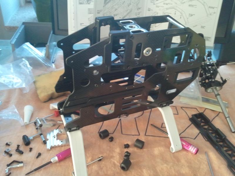

    Update van de trex 600E Pro . De kop is klaar en heb vanavond het frame gedaan.Het ziet er allemaal netjes uit.Het lijkt wel of ze een ander materiaal voor de inbusboutjes gebruikt hebben.De maat passing van sommige type is aan de krappe kant.

    Heb ik ook gemerkt bij mijn nieuwe 700 kop; bij sommige boutjes gaat de Align inbus-set er maar moeilijk in; ze zijn iets kleiner geworden inwendig.

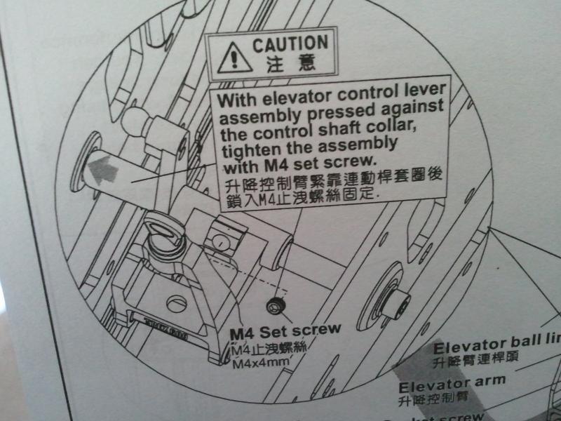

    Klein (probleempje) de elevator controle level gaat niet soepel.Ik heb hem volgens de tekening gemonteerd( inbus 3x ringetje dan het voorgemonteerde lager en dan aan een kant de afstands bus).Het loop gewoon niet super soepel, dus heb ik het afstandsbusje aan de andere kant gemonteerd, deze moet je ook in het lager drukken maar draait ook niet.Het is nu iets beter maar nog steeds niet zo soepel dat hij bv bij het op ze kop houden hij uit zich zelf beweegt! Iemand een idee???

    Ik heb het opgelost door een ringetje weg te laten:D:D.Het busje moest wel aan de juiste kant anders klopt de afstand niet.Dit busje wat je in het lager moet drukken draait echter niet klopt dit??.Verder gaat hij nu wel zo soepel dat hij vanzelf naar beneden valt.

    Zolang je A-arm goed gecentreerd zit maakt het niet uit aan welke kant je de vulbus plaatst denk ik, die bus is er volgens mij alleen om hem goed in het midden te krijgen zonder veel poespas.
    Op de 700 zit er geloof ik een plat vlakje waar je hem op moet centreren.
    Kan gezichtsbedrog zijn, maar het lijkt mij van je foto af te zien dat er aan de twee zijden van de bus van de A-arm wel maat verschil zit naar buiten toe.
    Zit de link op de A-arm even ver van je frame platen naar links en rechts?

    Met de bus volgens tekening zit hij precies in het midden.Het was wel even zoeken, maar nu loopr hij soepel.Wat betreft de servo arms heb ik de volledige vertrouwen in het merk.Ze hebben hier echt wel goed over na gedacht.

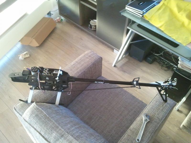

    Vandaag lekker opgeschoten.Wel even aan het rommelen geweest met de elevator maar dat was ook nieuw voor me. Verder de torque tube, eitje net als de andere heli's. Plaatsen van de motor en servo's ook geen probleem, degelijk netjes en makkelijk.
    Het wordt nu een beetje onhandig allemaal op mijn kleine hobby plek:p
    Betere gedetailleerde foto's volgen nog!!
