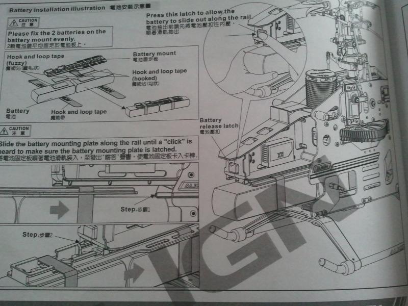

Geen Anti rotation bracket meer! En de mixer arms in de kop natuurlijk.En een battery slede die met een druk op de knop uit de nemen is, is natuurlijk wel intressant!

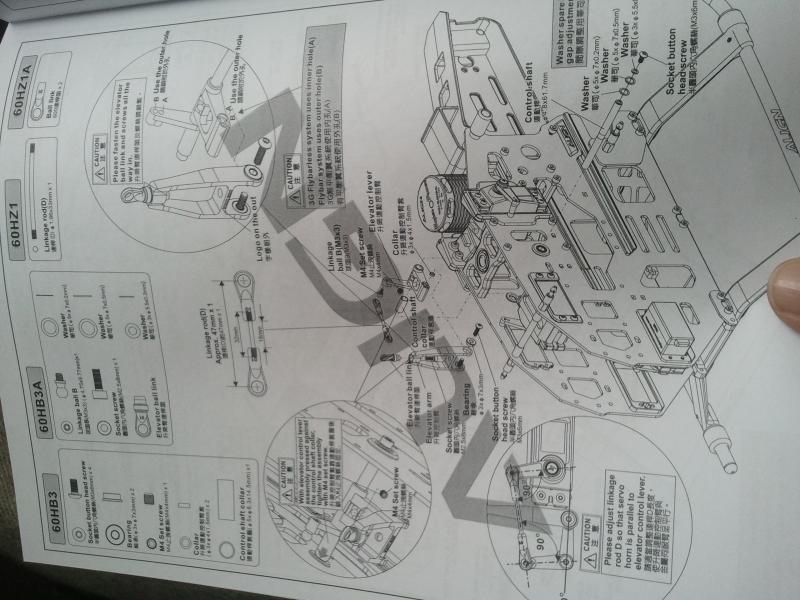

Geen antirotation bracket, is meer een bewegende anti rotation bracket zo te zien op die foto van de handleiding.
dat is een normale elevator arm voor de 600 en 700serie die inderdaad meteen dienst doet als anti rotation bracket.

is wat anders dan dat gekl... met die strapbandjes zoals de 700e

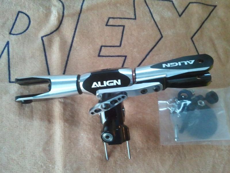

Vanavond toch maar een begin gemaakt met de kop.Eerst de controle van loctite.Helaas zat een van de boutjes van de featering shaft muur vast.
En omdat zo te zien het lagertje verkeerd om zit moet hij los.De open kant van het lagertje zit naar buiten.
Omdat ik niet goed kracht kan zetten op de shaft ga ik morgen op zoek naar wat groffer gereedschap.
Ook bij verwarmen is het niet gelukt
