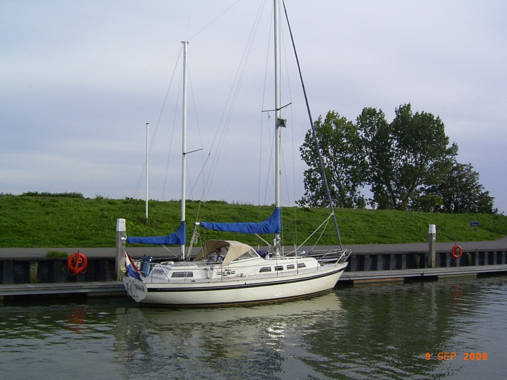

Een andere optie was een warmtewisselaar met een elektrische circulatiepomp. Het spul was toen 28 jaar oud en weer schoon. We hebben er nog 3 jaar mee gevaren en besloten geen diepteinvesteringen meer in te doen en In 2009 verkocht. Gr. Klaas.

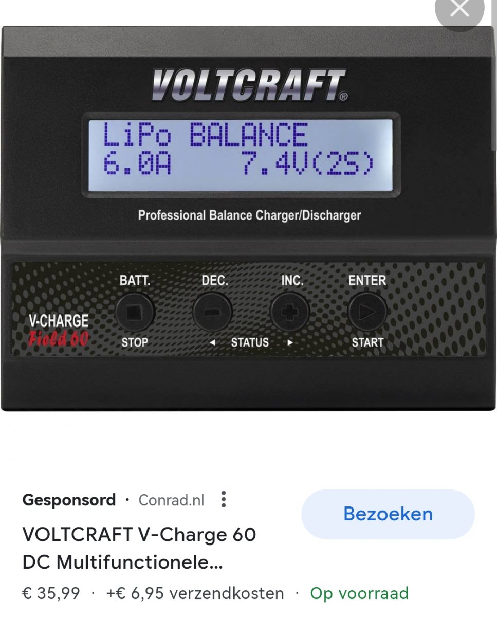

Ik heb daarvoor zo'n voltkraft ladertje.
Een klein alleskunnertje.
Je kan ook losse bms ladertjes kopen die 1 /2 of meer cellen laden.
