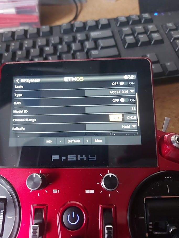

Frsky Tandem X20 met Ethos OS
Mogelijk kan dit wijzen op de channel range, je moet daar ch1-ch16 kiezen.
Waarom stuur je 'm aan als ACCST ontvanger en niet met ACCESS? Heb je ACCESS wel eens geprobeerd te binden met deze ontvanger?
Uit de video haal ik dat het idd alleen maar FBUS poorten heeft, dus een gewone servo werkt dan niet (je moet FBUS servo's hebben).
ja ik gebruik de x20. Ik heb 2 van deze aangekocht via een forumlid hier (nieuw in de verpakking) nu weet ik dus waarom ze verkocht werden. verkoper reageert ook niet meer. soit.
Ja idd Fbus servo's... maar dan ook fbus esc zoeken... wist niet dat dat allemaal bestond. soit ik zal ze op de plank moeten leggen denk ik
Helles handboek ? Niet eerder van gehoord.
Meld je aan op " frsky forum-De" van de firma Engel modellbau. Daar staat ALLE informatie . Helle handbuch is (in het Duits) ongeveer 300 blz over frsky zenders met Ethos. Daar staat echt alles wat je wil weten en je kan er ook vragen stellen met altijd een antwoord.
