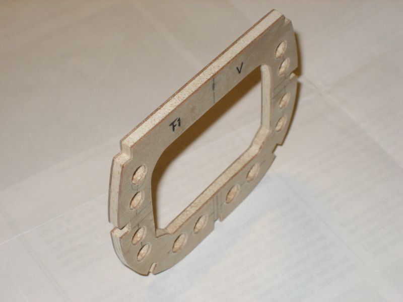

    Betere plaatjes. :p
    Tsja . . . Wat bijna niks weegt, daar valt met gaatjes boren ook weinig winst te behalen! ;)
    Laminaat: plm. 0,5 mm sperholz, plm. 2,5 mm balsa.
  2. Erik v. Schaik
    Erik v. Schaik
    22 dec 2003
    1.799
    Ik denk dat er meer winst in gewichtsbesparing met het glassen, plamuren en afwerken te behalen valt en juist niet in de spanten. Gaten maken die allen maar zwakker en zou het dichtplanken van de romp een stuk lastiger kunnen maken. Je moet dus zo netjes bouwen dat je geen plamuur nodig hebt. Met de weegschaal naar de houtboer hakt er ook goed in ;). De grootste winst zit hem in het wegknippen van koperdraad, kleinere servos en zeer zorgvuldig je aandrijving uitzoeken (en dus ook een compromis maken met je vliegtijd).
    Ziet er overigens wel zeer strak uit!
    greets!
    Erik

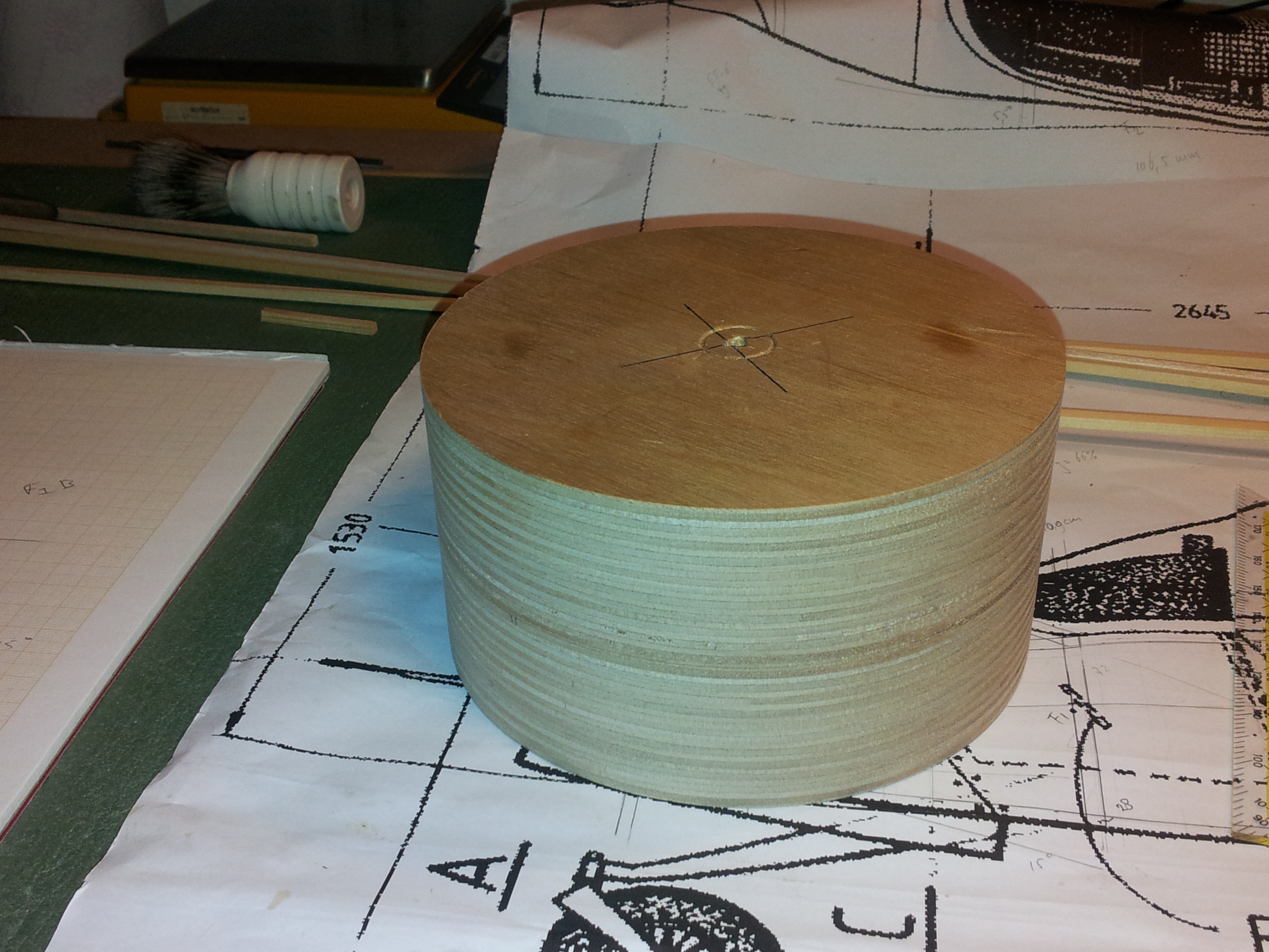

  17. jan brilman
    12.844
    Sorry.
    Was al weer lang geleden dat ik wat geupload had . . . :oops:
    Zo beter?
    Overigens paste hij bij mij prima. :)
    Twee stukken multiplex met de Dremel uitgezaagd, op elkaar gelijmd, en dan maar schuren. :(
    Geintje! :p
    Op elkaar gelijmd en door ene Harm Wolfs in Alteveer laten afdraaien. :cool:
    Ging als een tierelier! :p
    De diameter is nu 6" en 2 mm . . .
  18. femmo
    femmo
    23 aug 2007
    2.490
    nuenen
    Maar wat ga je daar nu mee doen?
    Als mal gebruiken?
    De echte loopt toch conisch?
    vragen vragen vragen..........
  19. jan brilman
    12.844
    Tsja . . .
    Ik heb zelf ook nog wel wat vragen.
    Ik wil hem inderdaad als mal gebruiken, er een paar lagen 0,4 mm sperholz omheen plakken (om te beginnen).
    De Fantrainer van Willenborg had ook een cylindrische duct; dat werkte prima (heb ik begrepen).
  20. femmo
    femmo
    23 aug 2007
    2.490
    nuenen
    waarom geen glasmat? Lijkt me makkelijker.
    Qua conisch bedoelde ik ook niet dat de werking anders zou zijn maar je voorbeeldkist heeft geen cylindrische duct, vandaar.
