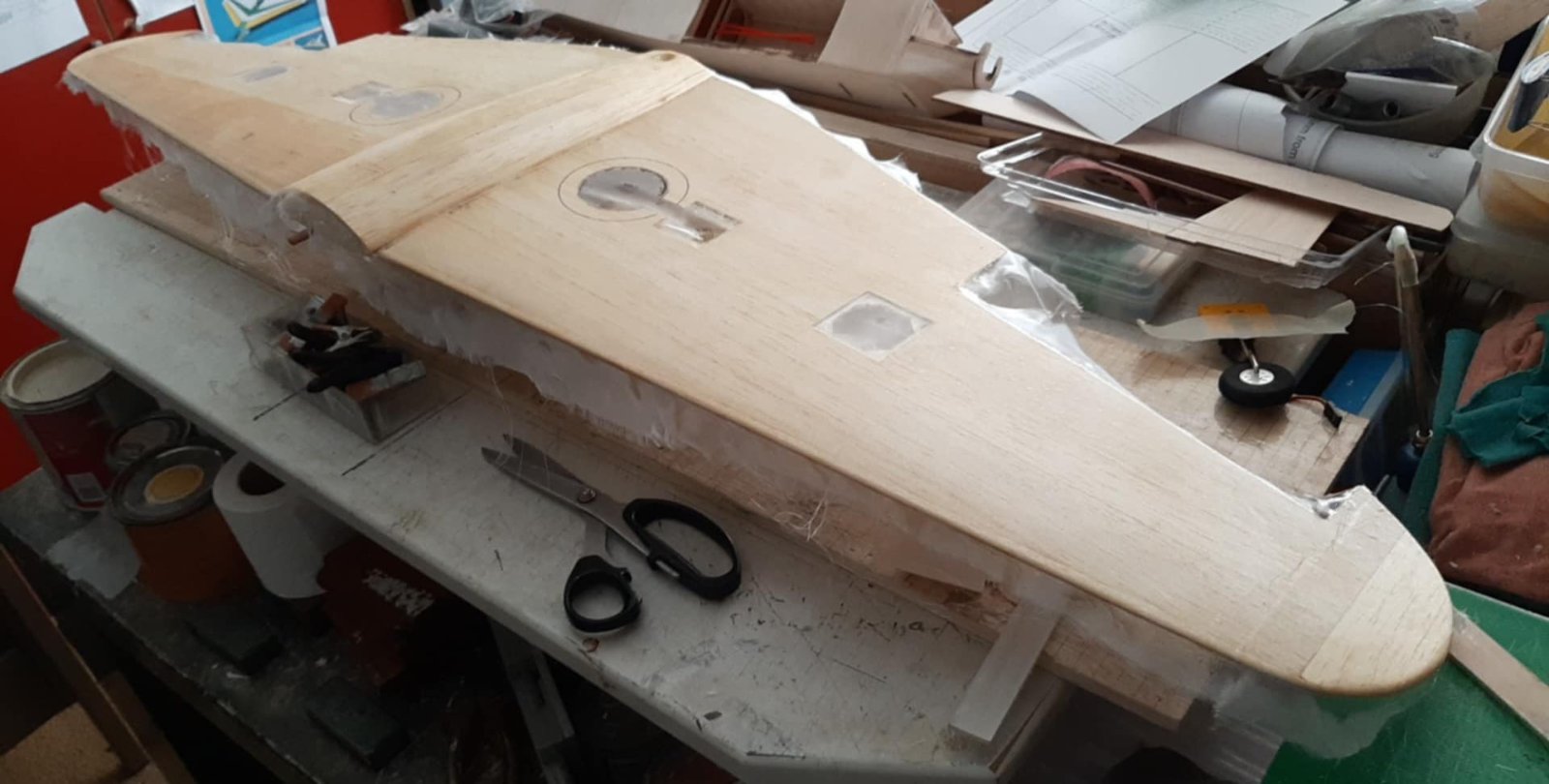

De ruimtes van de romp die niet gespoten moeten worden zou ik afplakken met maskeerpapier, op maat knippen en aan de randen vastzetten met schilderstape.

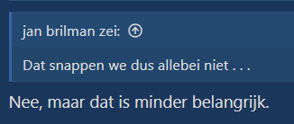

Waarom dat per sé met een dakpansgewijs aangebrachte dubbele strook tape moet weet ik niet, die informatie ontbreekt. Ik zie niet in waarom een enkele strook tape NIET "zo snel mogelijk na het spuiten" losgetrokken kan worden.
Dat snappen we dus allebei niet . . .
Nee, maar dat is minder belangrijk.
