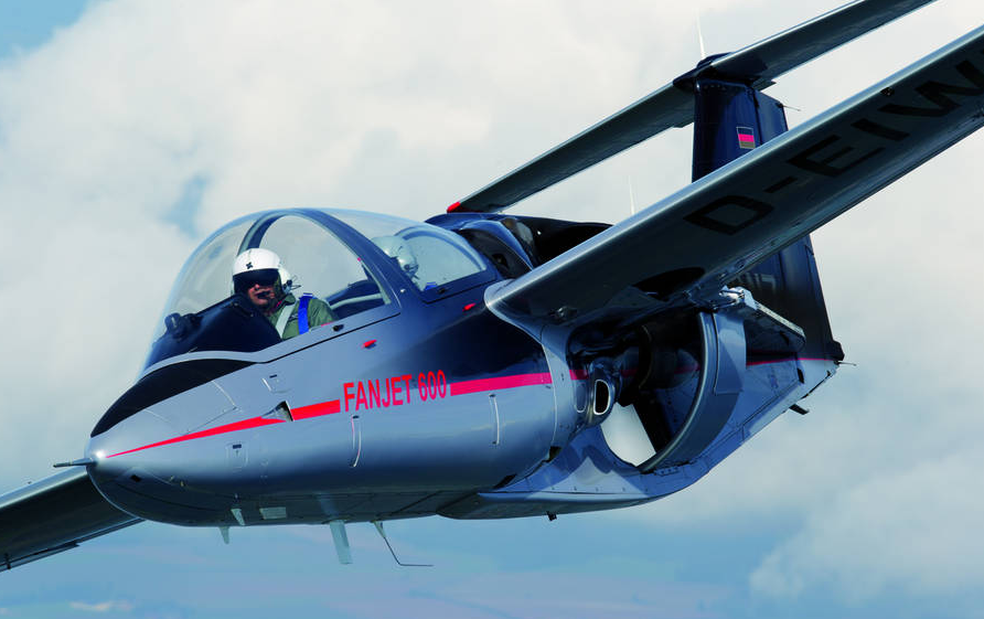

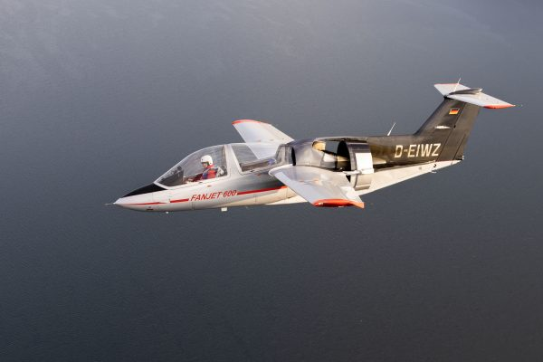

Volgens mij is dat gewoon dezelfde versie, Jan. De atmosferische omstandigheden en belichting zijn alleen heel anders. Er zit erg veel blauw in de foto van de tweede. Als ik die even in Photoshop corrigeer op kleur en contrastbalans, dan is 'ie al veel grijzer.
Klopt Henri, op beide foto`s in Jan`s post staat op de kist de registratie D-EIWZ, het is exact hetzelfde vliegtuig.
Ik bedoelde met versies: zoals ze op de foto's naar voren komen.
Dat het hetzelfde vliegtuig is: dat had ik ook wel door.
De grote vraag is natuurlijk: als je naar Duitsland gaat en je zet 'm buiten en gaat kijken, wat zie je dan?
Versie 1. of versie 2.?
Ligt eraan wat voor weer het dan is. ;)
Foto 1 is met diffuus wit licht genomen en geeft een betere weergave van de kleur, maar toch is de belichting bij die foto ook niet optimaal.
Foto 2 is sterk blauw verkleurd en heeft te veel contrast. Deze foto is niet bruikbaar als kleurdocumentatie.
Maar ik zou meer foto's zoeken, liefst die met zonnig weer genomen zijn, maar waarbij de schaduwen ook weer niet te sterk zijn.
Google ' Fanjet 600', klik op 'images', en ga je geheel te buiten!
(Heb ik natuurlijk al lang gedaan.)
Versie 1 is daar wel zwaar in de minderheid . . . :(

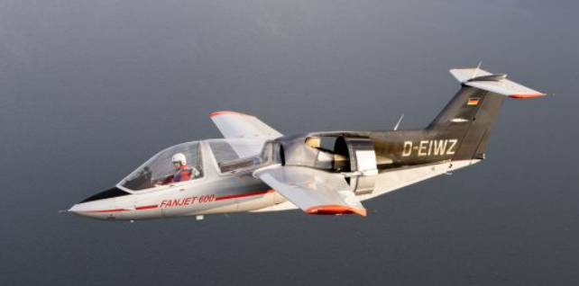

Overigens moet er volgens mij helemaal geen "metallic' lak op.
Dit lijkt mij een goede representatie van de kleuren. Er was goed licht bij deze foto, maar niet zo veel dat het te sterk contrast opleverde (de schaduw is zacht).

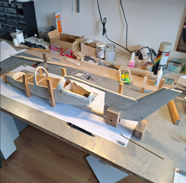

Paar dingen gedaan, maar nu eerst proberen de Dornier Merur luchtwaardig te krijgen.

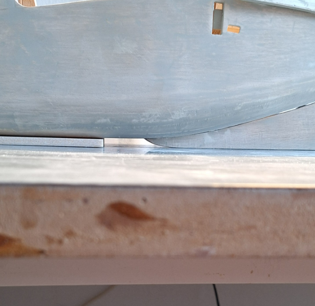

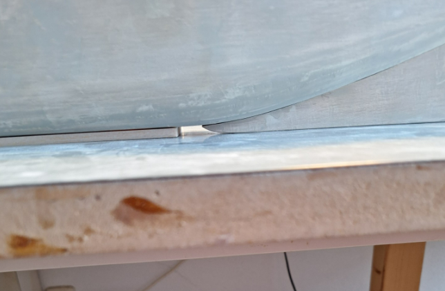

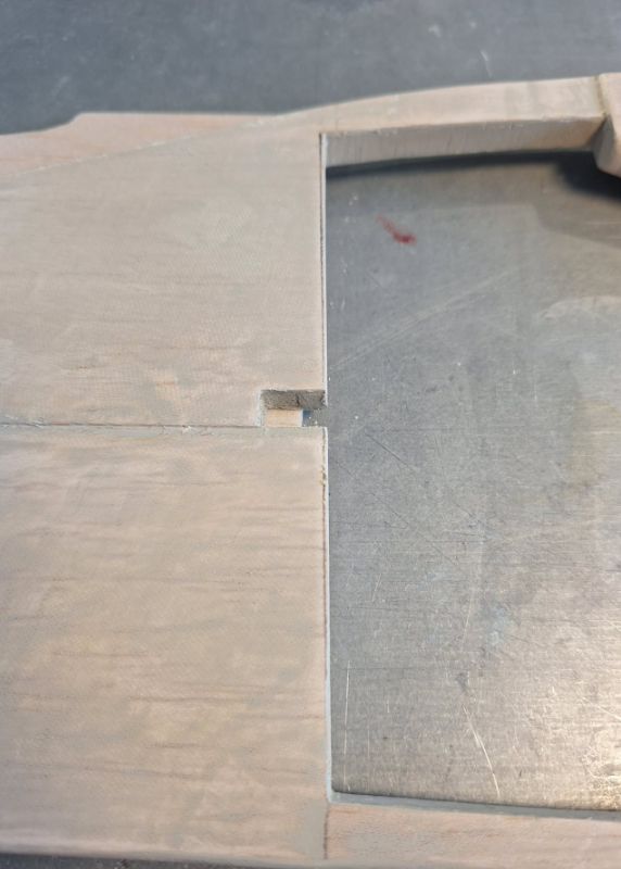

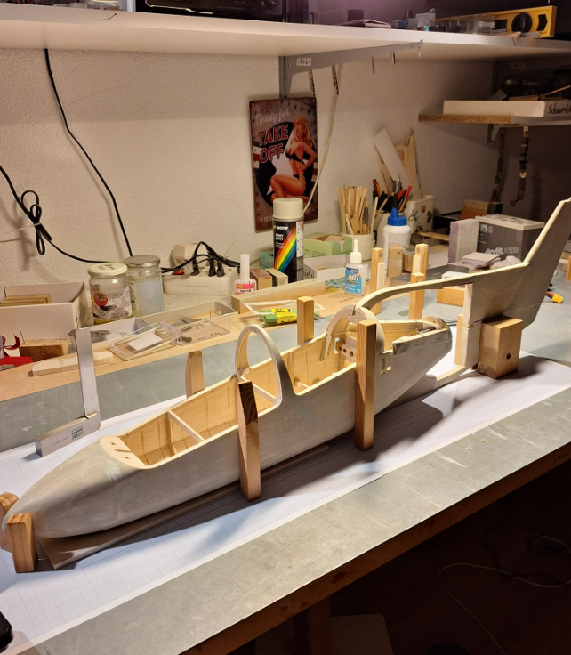

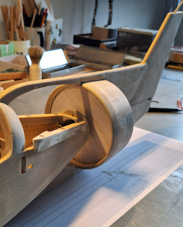

Romp-achterstuk sluit nu beter aan op het voorstuk in die zin, dat ze allebei vlak op de tafel liggen (0°).

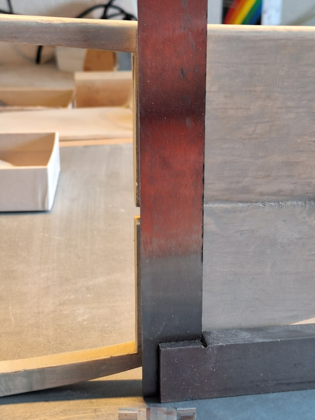

Nu dat goed staat, toch maar eens kijken of de opening voor de duct recht staat . . .
Niet dus.
Stukje afschuren.
Nu het definitief goed staat, ook nog maar weer eens gemeten, en de duct gaat niet spontaan perfect gecentreerd op z'n plek komen, da's duidelijk!
Maar langzaam maar zeker . . .
