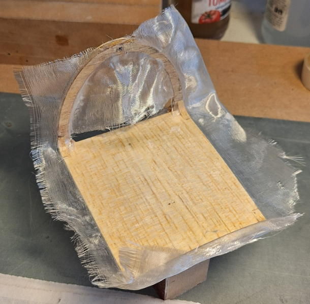

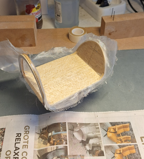

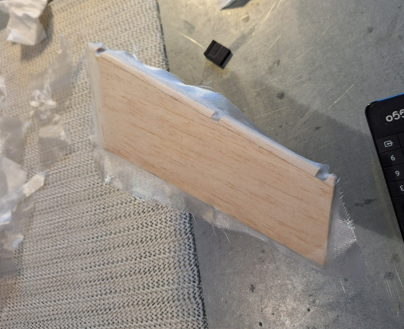

Ik heb vandaag bij het 'trimmen' van de verschillende delen nogal wat overtollig doek weggeschuurd/-geknipt, dus ik dacht: de komende delen kunnen wel wat krapper.
Dat is een slecht idee: voor je het weet zit je het spul alle kanten op te trekken, om het toch overal 'overhangend' te krijgen.
Dan trek je er onvermijdelijk draden uit . . .
Chaos.
Geen mm over . . .
Hier begon ik de zijde die al bekleed was, nog een keer te bekleden . . . :hammer:
Fijne spullen.

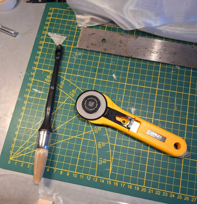

Snijmat met Olfa rol-snijder, rol-mes (?), en een weggooikwast van de Action.
Doen het erg fijn!

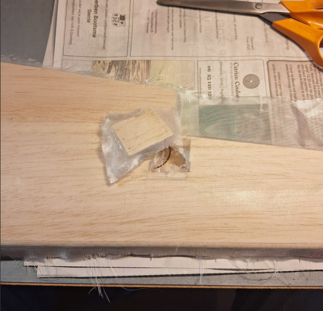

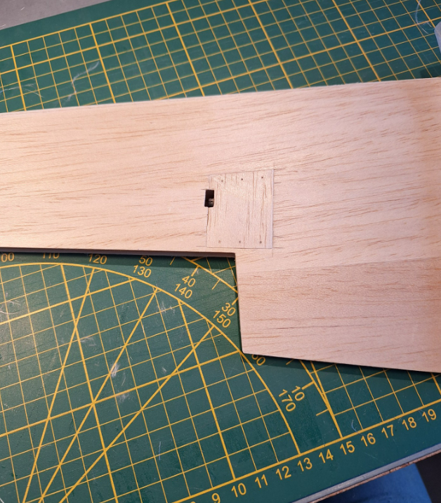

En tsja, en wat zullen we hier eens doen?
(Ik denk bij schaken ook niet veel meer dan een zet vooruit . . .)

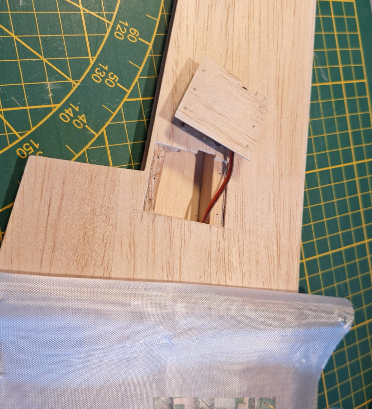

Maar gewoon overheen lakken en, na goed uitharden, het luikje uitsnijden?
Of toch een gat in het doek maken, servo-luik bekleden en wegleggen, en vleugel bekleden?
En (maar zover zijn we nog niet), wat zullen we er hierna eens op smeren?
'To fill the weave', zoals ze het noemen?
Is er ook een soort lichtgewicht spuitplamuur?
Gewoon over het servogat heen bekleden met je glasdoek.
Ja dat wil dus niet, omdat ik de servo niet kan 'afkoppelen'.
Maar ziet!
Wil gewoon! :)

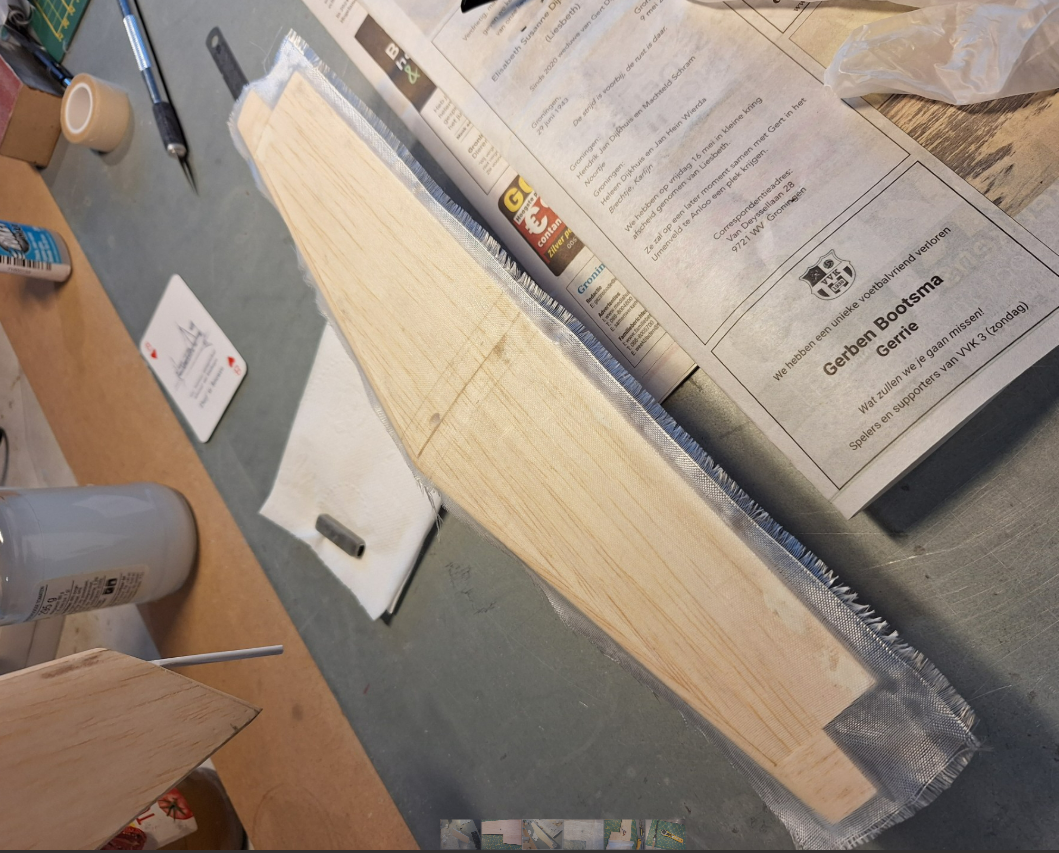

Het opbrengen van het glas is nu voor plm. driekwart klaar.
De romp bestaat uit heel veel stukjes die niet allemaal tegelijk kunnen, dus dat duurt nog even.
Paul K. Johnson adviseert om als je gaat glassen een hobby-shop stofzuigertje aan te schaffen en dat is geen slecht idee.
(Voor de jongelui: https://www.airfieldmodels.com/ . Fantastische website.)

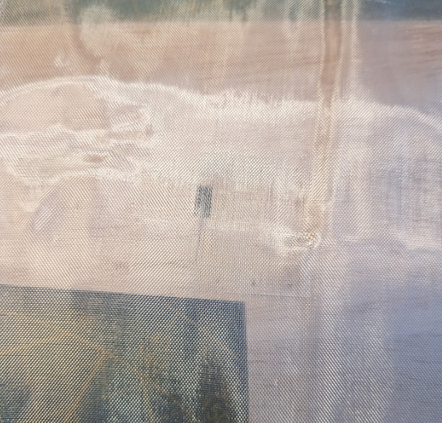

Heeeeeeeel veel stukjes prut onder het glas ingekapseld . . .

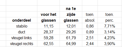

Af en toe de tegenwoordigheid van geest gehad om vooraf te wegen.
Eerste resultaten:
Op zeker moment was het 25 grams weefsel op; ben nu bezig met 45 grams mat.
Dat werkt eigenlijk minsten zo prettig.
