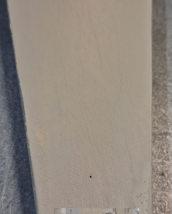

Ondertussen is wel alles geglast wat geglast moest worden, dus nu even een schuurpapiertje er overheen, en dan kunnen we met de spuitplamuur aan de slag.
Of hadden zich al lichtere alternatieven aangediend?
Zo, zijn we weer . . .
Afgelopen week was ik jarig, en gisteren was de borrel, hier bij mij thuis.
Ben er toch dagen druk mee geweest, en blij dat het weer achter de rug is!
Alles is weer opgeruimd, dus we kunnen weer door!
Gefeliciteerd.
Mee eens! Gefeliciteerd!
Spuitplamuur? Niet te rijk opzetten, behoedzaam waterproof schuren, dat gaat al mooi met 800, 1500 en 2000 grid.
Niet door het glas heen, bijspuiten tot het mooi strak naar de zin is voor afwerkingslagen.

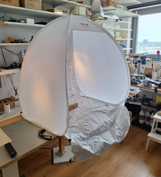

Het tentje staat!
Dit is de kleinste versie, en die is voor dit model(letje) groot genoeg.
(De lampen zitten niet in het tentje.)
Ben benieuwd of het inklappen net zo makkelijk is als het uitklappen . . .

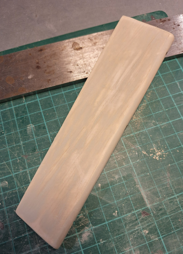

De ailerons:
Hoe hangt de vlag erbij?
Een paar plaatjes.
Weinig van te maken, denk ik.

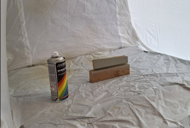

Toevallig is de bus Motip nu leeg.
Moet toch maar even een bus bijhalen; hier en daar nog even een klein laagje erbij . . .

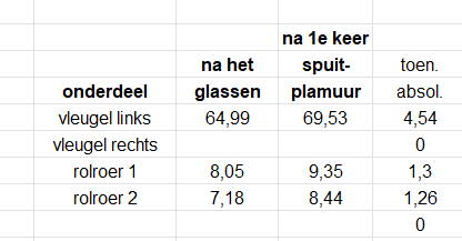

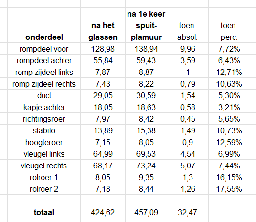

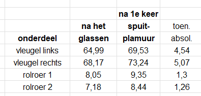

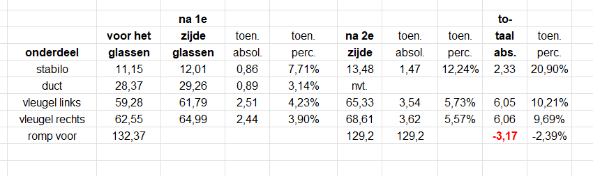

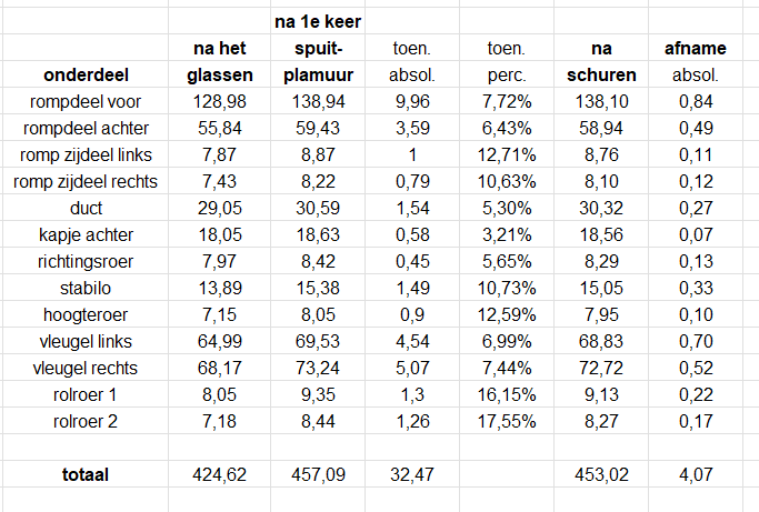

Ondertussen baart de gewichtstoename wel enige zorgen . . .
Eerste resultaten:
Procentuele toename van de rolroeren is denk ik terug te voeren op het gegeven veel oppervlak/weinig inhoud . . .
Je kunt ook zeggen: je begint al met 424 gram, da's ook niet direct weinig . . .

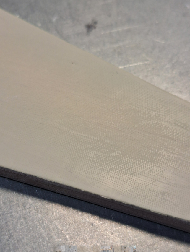

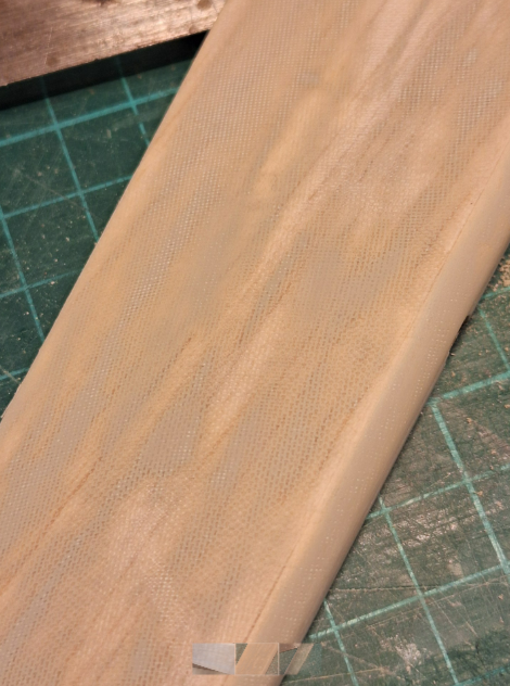

Herkenbaar Jan, met mijn Mustang had ik hetzelfde issue.
De structuur van de glasmat blijft zichtbaar. Ik heb het opgelost met een dunne laag G4 en spuitplamuur. Is mooi glad geworden maar heeft wel wat gewicht gekost.
Vreemd dat je bijna nergens op internet vind hoe je het beste de glasmat kunt 'vullen'.
Men heeft het over (spuit) plamuur, maar welke dan ? Er zijn zeer veel soorten. Je wilt graag de 'lichtste'.
Bij het volgende model dat ik ga spuiten ga ik weer tissue en spanlak gebruiken. Heb ik 40 jaar geleden ooit gedaan. Werkt veel makkelijker, sneller, is veel lichter en kun je direct spuiten zonder avonden te moeten schuren. Het model waarop ik dat heb toegepast heb ik nog steeds en ziet er nog steeds netjes uit.
Grt,
Arnoud.
Jan, probeer eens een mix te maken van 1/3 zuivere talk poeder ( zonder parfum) 1/3 cellulose thinner en 1/3 G4.
Goed mengen dun aanbrengen en vervolgens gladschuren ( weet niet meer de droogtijd is te lang geleden).
Ik heb het ooit zo eens gedaan voor fijne glasmat op te vullen en werkte vrij goed.
Was een tip van een schaalbouwer op de vereniging die ik toen kreeg.
Ik zou zeggen probeer het eens een stukje...
Spuitplamuur en schuren tot op het canvas.
Tot alle pockets gevuld zijn.
En met een zeer fijne grit, maar de vezel niet doorslijpen. Dan zou de toename in gewicht beperkt moeten blijven.
Maar is en blijft het wel ongelofelijk opletten.
G4, zolang er maar niets ketst, op laktypes, is het vooral lak en enig krijt wat je aanbrengt, met het nadeel dat G4 knalhard wordt, je bijtijds weer miet schuren, binnen 24 uur. Een homogene massa moet aanlengen, en het geen veel te dikke spuitpleister wordt.
De vulmiddelen in Motip zouden al voldoende moeten vullen, maar je moet het in geduldige dunne laagjes op bouwen.
Als ik aan plaatwerk van auto’s werk, wash primers, is dat ook het geval.
Als je gaat aflakken zou in de grondering de glasvezel vaag zichtbaar moeten zijn, masr de putjes gevuld.
Strak maken is algemeen zeer tijdrovend.
Dat heb ik wel gemerkt aan het dek van mijn modelschip. 10 lagen en blijven polijsten. Dat heeft met de lange droogtijden van onmogelijke Sikkens terpentine lakken heel erg veel tijd gekost, en kilo’s geduld.

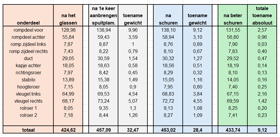

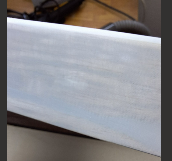

Niet veel verder . . .
Ik heb alles wat in het glas en de spuitplamuur zat nat geschuurd.
Vandaag vieren van exact vijf jaar samen met de vriendin; morgen dagje naar het strand (Bergen aan zee).
Ja, af en toe moet er wat . . .

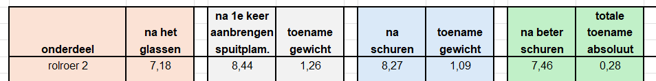

En nu het slechte nieuws.
Zie de laatste kolom!
Na alles (nat) geschuurd te hebben, is er slechts 4 gram van het totaalgewicht af! :oops:
Ik heb nu zoiets van: moeten we wel weer met die spuitplamuur aan de slag? :rolleyes:
Misschien hier en daar een heeeeeeeeel klein beetje . . .

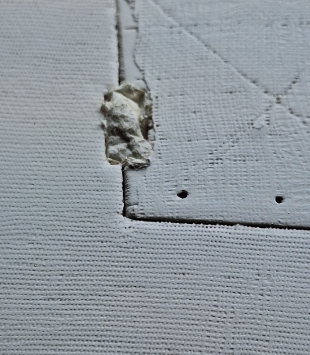

Ook al is spuitplamuur geen hars: schuren dus.
Zoals MicropropSport al aangaf . . .
Elbow grease, zoals de Engelsen zeggen.
Maar het gaat goed (denk ik).
Eerst korrel 600, dan 1000, dan nog iets uit de 'polishing set'.
Maar dan!
(Tromgeroffel . . .)
Voor dat alle delen door de molen zijn . . . :rolleyes:
Vervelend dat ook het stof van spuitplamuur op een heel vervelende manier aan je huid hecht.
Toch maar weer handschoentjes aan . . .
