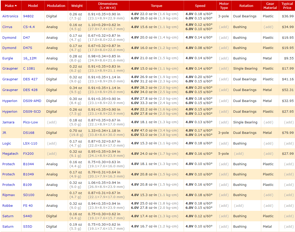

Uit de servodatabase: alle servo's dunner of gelijk aan 8,9 mm.
En hier en daar met een redelijke stelkracht, lijkt het (hoeveel is er nodig?).
Dan lijkt die Dymond helemaal geen gekke keuze.
Of de Hyperion?
Kwam nog iets tegen: https://www.voltmaster.de/KST-7mm-Digitalservo-X06
Wie kan er iets aanbevelen?

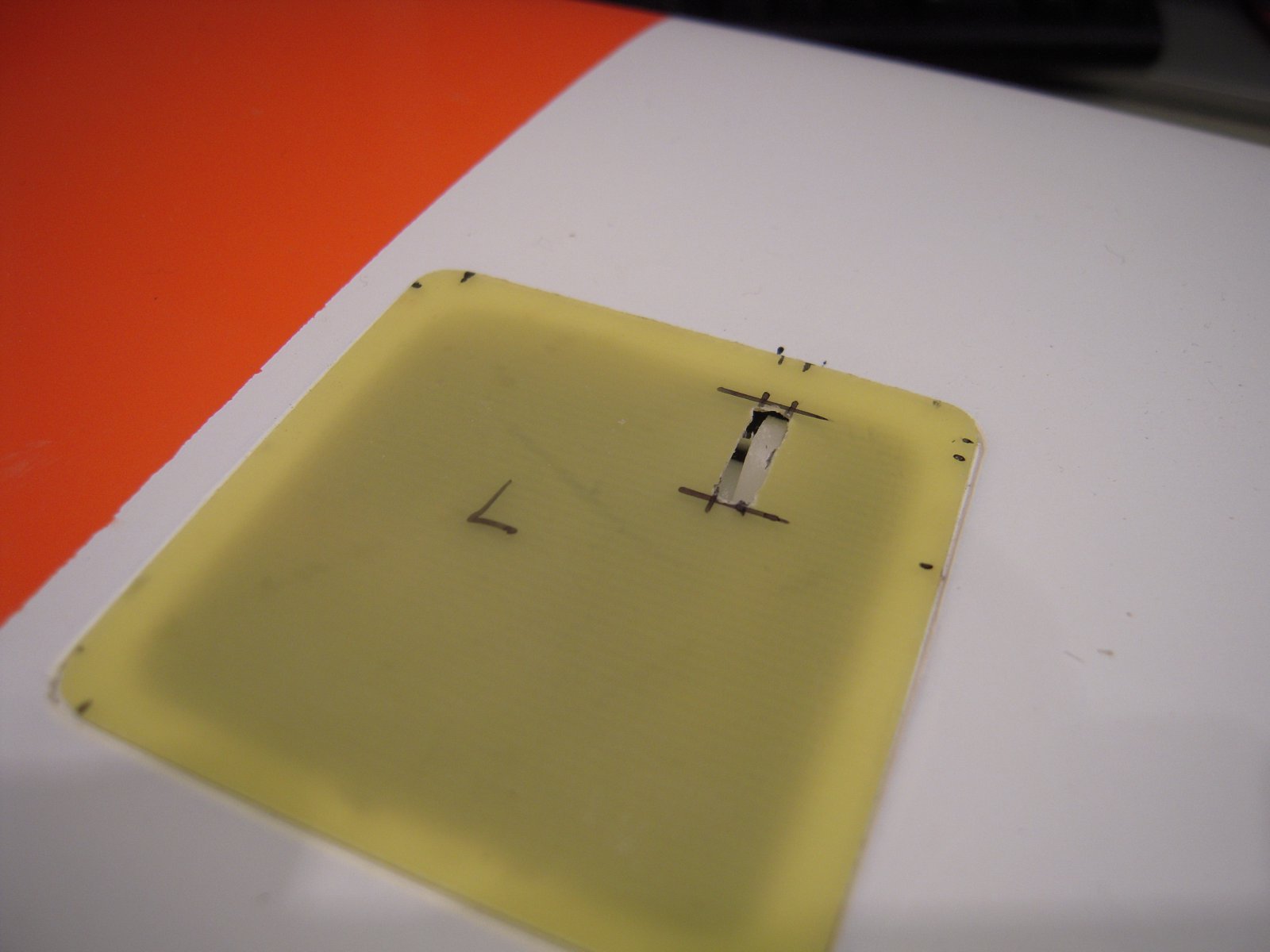

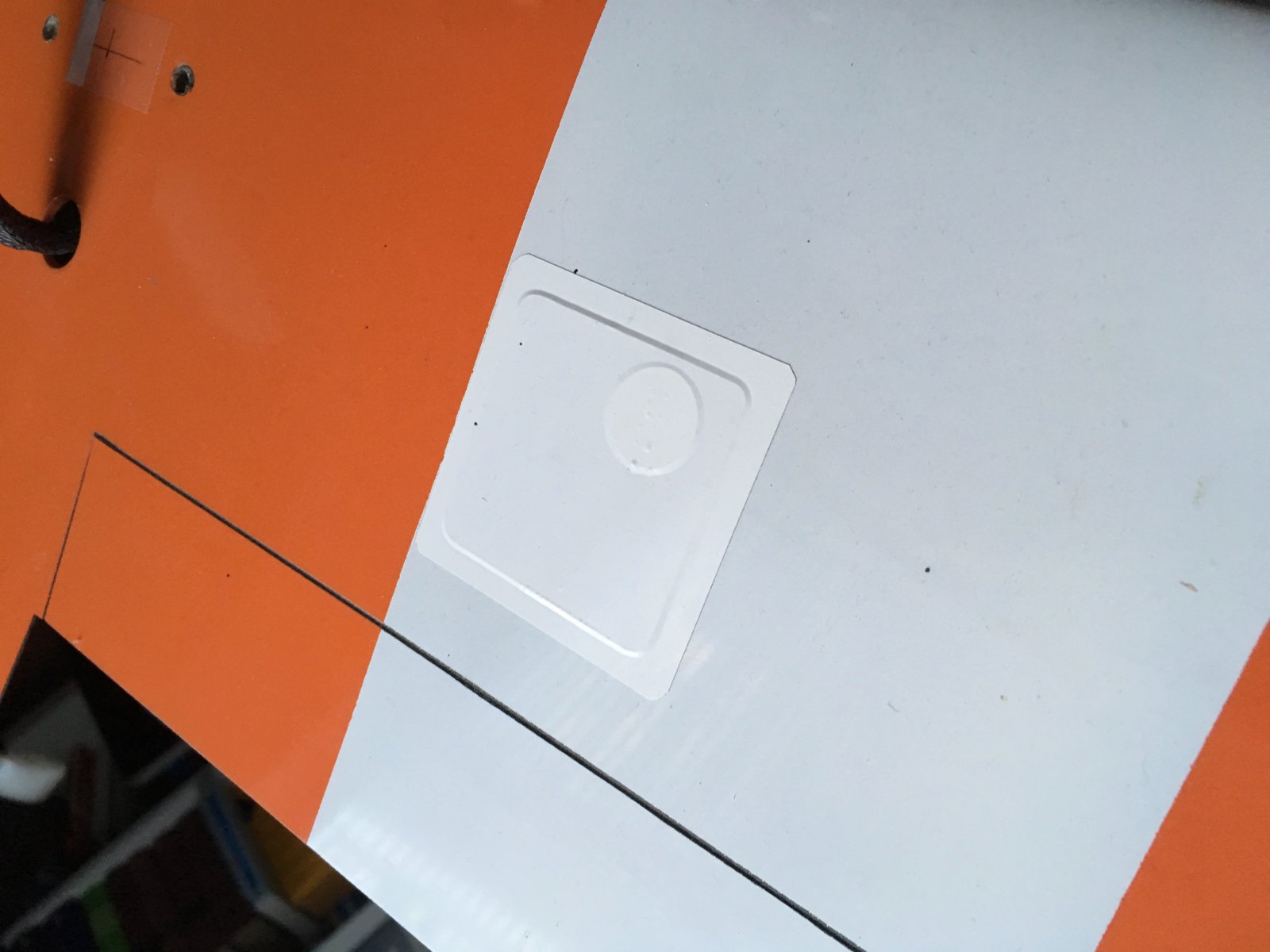

Maar dan heb je dikte zat. En met een sterk ingekorte hevel en Z-bend kan je erg slank bouwen...
Hier inbouw in een zeer slanke F5B vleugel. Soms wordt het nog slanker ingebouwd, is de vleugel nog dunner.
En wordt de kast afgeslepen tot minimum dikte... en in de vleugel meegesloten zonder zelfs een servoluik.
12 mm is riant. En is eenvoudig in te bouwen.
Krachten zijn nihil.
De staart van mijn F5B Enigma is 12,8 mm dik. Moet strak flow zijn.
Is aramide.
Vleugel, geringe hoogte... deksel uit eBay dun autoclaaf gebakken epoxyplaat, en zeer sterk, iets elastisch.
De hevel steekt iets door. Maar de stang raagt het deksen net niet. Net niet, is niet.
De servo is wel verlijmd op de cross-tow carbon-epoxy huid. Zo werkt dat bij dit soort modellen.
Dekplaat is voor streamline... met Oracal autofolie verzegeld. Daar waar de hevel nog net door het
materiaal doorsteekt en extra plakkertje...
Was een klein uitdaginkje, maar gelukt...

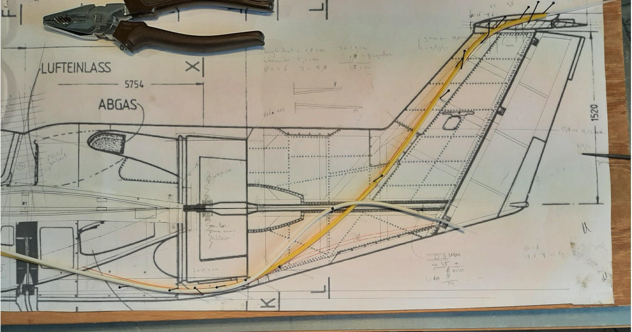

Maar, anyway, ik denk toch dat ik ga proberen die kabels door de kiel te leggen, beetje bochtje hier en daar, beetje WD40 op de binnenkabel zodat 'ie lekker soepel loopt, en dan komt het vast goed.
Beetje smokkelen met de dikte van de kiel aldaar, beter voor het zwaartepunt, voor de financiën, simplel te installeren: komt goed.

Is er een manier om de buiten- en binnenkabel van stuurkabels (nog) buigzamer te maken?
Zodat ze makkelijker de verschillende bochten kunnen nemen?
jan.
