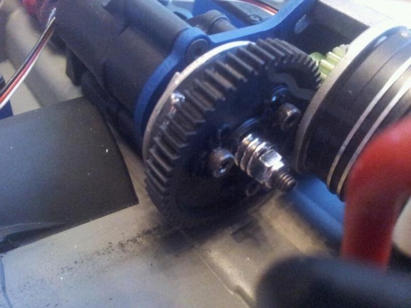

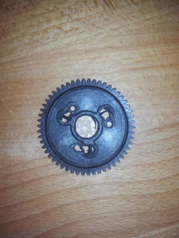

en mijn spur die smelt gewoon zo als op de foto, lijk net of die schroeven te heet worden dat ze er door heen smelten kan ik niet gewoon een staal nemen van integy of breek dan de as van de motor:confused:

Hee Alex welkom op het forum, met welke vertanding rijd je op de motor? Want volgens mij kun je daar nu het beste 22 opzetten icm je 54 pin. En misschien de slipper clutch wat losser? Dus niet losser maar vaster zetten.
Die slipper staat te los :!:
Dat zorgt voor zoveel warmte dat je spur gaat smelten en dan vooral rond de schroefjes omdat dat die in direct contact staat met je slipper.
picco bedankt voor de info ga morgen gelijk proberen.
is het niet beter gewoon staal te nemen???
Je zou denken van wel ... Maar met het vermogen van brushless is het nooit een slecht idee een breekpuntje te hebben ;)
En een foute slipper merk je ook sneller op ....
Wat savage zegt, vaster. Dus helemaal handvast aandraaien en dan kwart, half of driekwart los draaien. Zelf rijd ik ook met 18 op 54 en met iets meer als kwart gedraaide slipper clutch. En nog geen problemen gehad.
