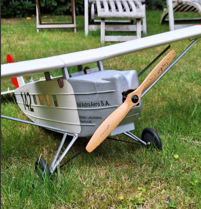

Niet zozeer een risico. Het hangt ook af van de verdere constructie en maten.Wat is het risico van gedeelde pennen?
Het gaat om moment en armlengte (hefboom). Als een vleugelbuis of -pen voor de helft in een middenvleugel of romp steekt en de vleugel wordt (over)belast, dan heeft de constructie meer te verduren bij een buis of pen over de helft, dan bij een doorlopende.
Bij gedeelde buizen of pennen moet de vleugelconstructie de belasting opvangen.
Bij een doorlopende buis of pen vangt de buis of pen de belasting zelf al grotendeels op.
