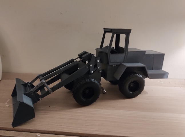

zelf zat ik te twijfelen 90% optie 2 en 10% optie 3.
wordt 2.
het meeste is l geprint. voor ede zal de meeste electronica er nog niet in zitten. maar hij gaat wel mee
sommige details moet ik nog uitwerken.

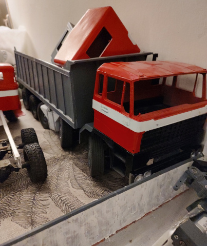

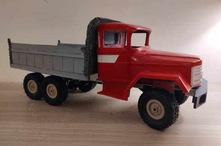

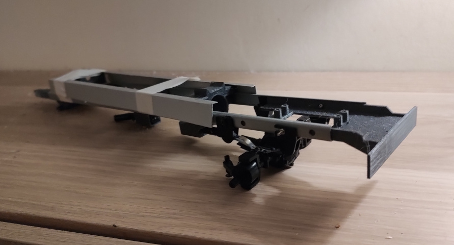

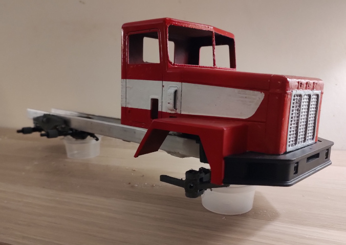

afgelopen voorjaar de langsliggers voor gezet. afgelopen zomer de cabine al gespoten.

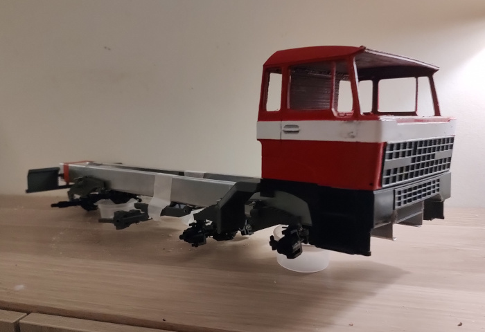

nu het chassis opgebouwd. de tussenbak moet nog ontworpen worden. dan zal deze als 10x8 het veld in kunnen.
ook deze het chassis opgebouwd en gespoten. 6x4 zoals het hoort.

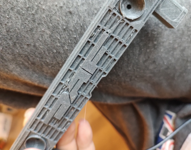

deze had zover klaar moeten zijn als de andere 2. maar de achterwielophanging was verkeert gesliced. en eigenlijk een paar mm te lang.
na aanpassen opnieuw printen. dan gaat deze daf 2200 6x6 een haakarmsysteem krijgen.

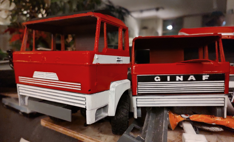

hoi. ja als de voorspatborden er opzitten dan zal het weer een beetje anders ogen. maar het praktische gaat voor het optische bij deze.
Maar ik moet ook zeggen. het is ooit begonnen om de "fiat" van bruder te verbouwen. want die kwam ook al aardig bij een werklust.
En uiteindelijk zullen alleen de wieldoppen de verbouwing overleeft hebben. maar die zitten er nu nog niet op.

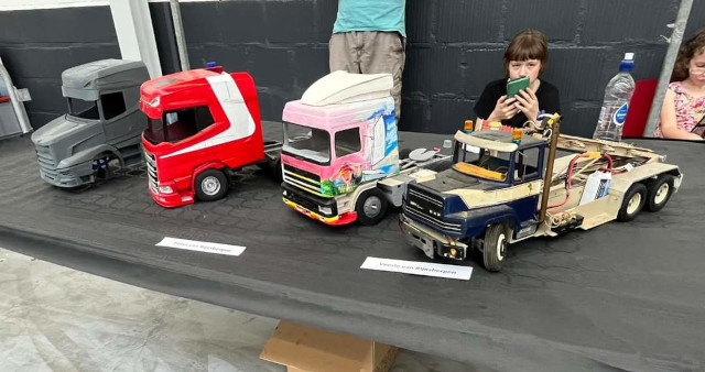

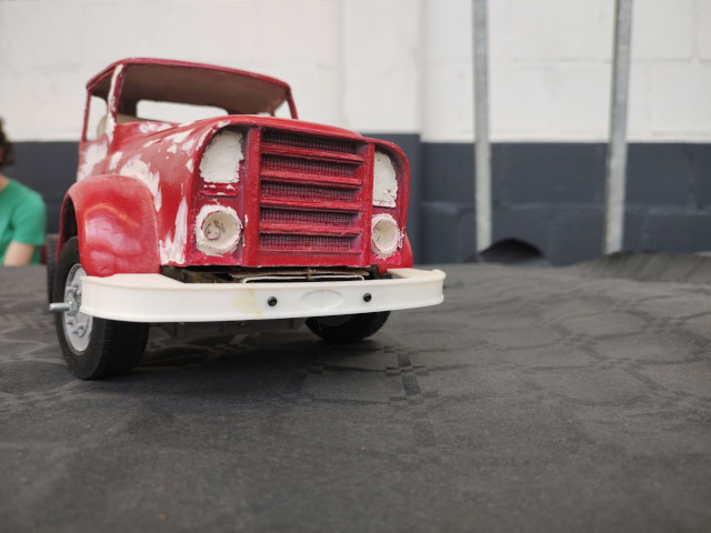

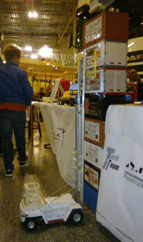

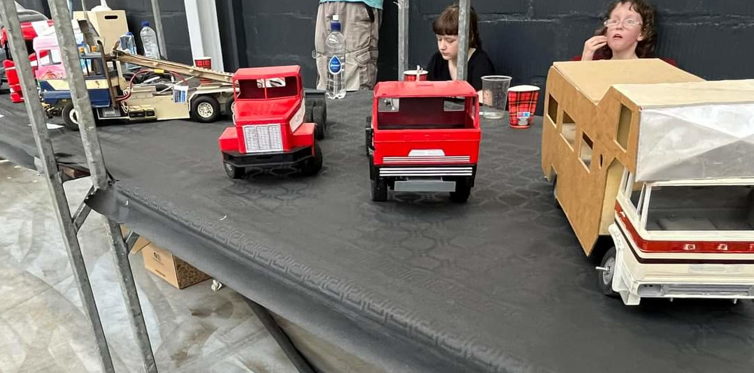

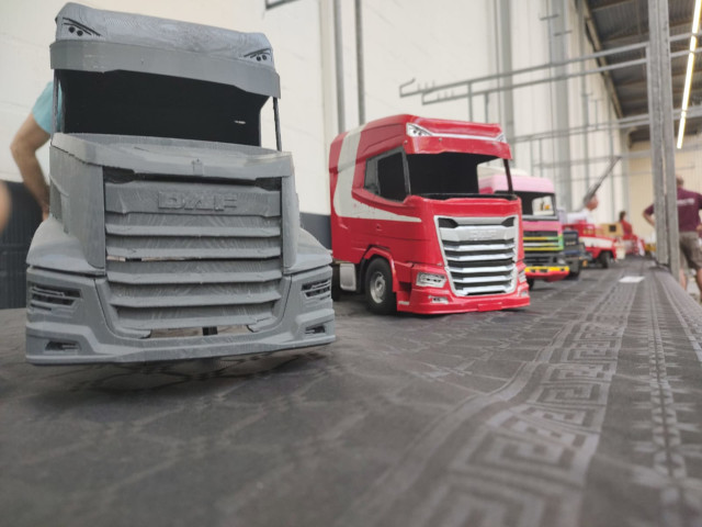

afgelopen weekend was de DAF familiedag. Ook ik mocht daar 2 tafels vullen. er was wel duidelijk gezegd alleen DAF. nu snap ik dat best. en had ik de opleggers, aanhangers, ginafs en het andere spul thuis gelaten.

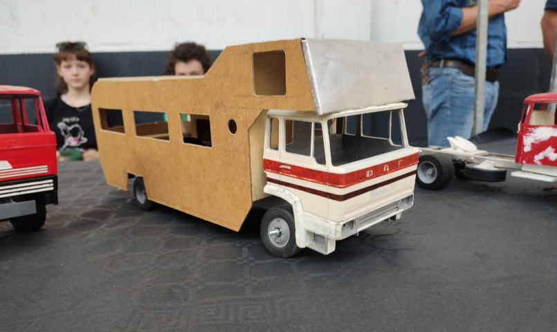

ook voorals mee brengen wat nog niet af is. en ik heb met 3 verschillende methodes gebouwd. ook daarvan had ik een selectie gemaakt. dus de n2800 van giethars, de echte torpedo en 95.380 van karton/hars, de rest 3d geprint.
ook 3 voor het eerst mee naar een show. de 1200 camper, de 95.380 en de XG+ met eigen neus, waren voor het eerst mee.

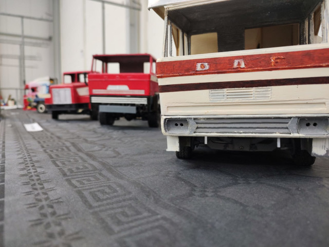

eerder al gezegt dat ik bijna geen foto's had gemaakt. op 1 na heb ik de foto's geleend, van een van de dochters en van facebook.

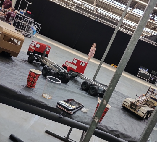

in de ochtend liep het nog best druk. halverwege de middag werd het toch behoorlijk wat drukker bij de, ik zal het maar biertent noemen. en rustiger in de hal. niet helemaal onbegrijpelijk het was behoorlijk tropisch in de hal.
zo druk was het smiddags. die in het roze had ik nog meegebracht
overigens. heb ik wel weer een lijstje gemaakt wat ik nog voor de presentatie moet verbeteren.

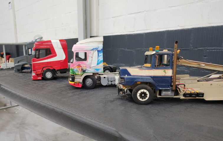

met Fred en Harry naast me. met de brandweerwagens. die hadden de hele dag de zwaailampjes draaien. dat trekt toch publiek.
en ik erger me helemaal groen en geel aan de flesjes, bekertjes en ander spul in het zicht. ooit daar een tafel in dorpsplein thema voor bedacht met geveltjes. kon helaas niet mee omdat ik die nog steeds aan het verbeteren ben. en die past niet in de auto. en de aanhanger wilde ik niet meenemen. dus er komt 1 geveltje en een bushokje. dan kan het meeste uit beeld blijven.

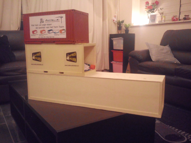

de keuze is gevallen op, juiste maat, van 3mm triplex.
tekeningen uitgewerkt voor 8ft, 10ft 20ft 30ft 40ft 45ft en 45ft highcube.
een stapeltje met het prototype 40ft, de 3e "productie" 20ft en als vergelijk een bruder.

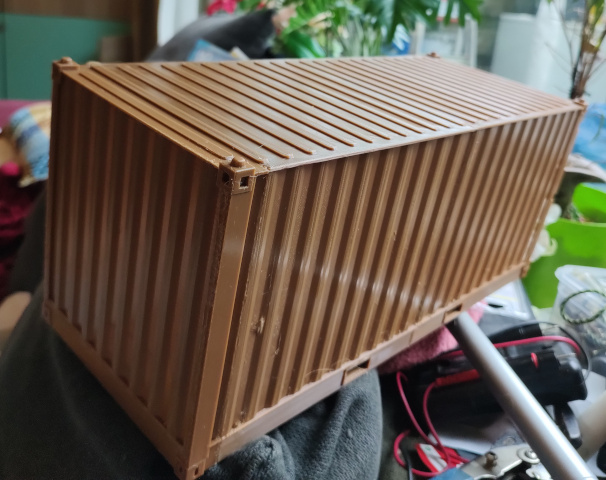

en met een 3d printer kan je ook een proefballonnetje opgooien.

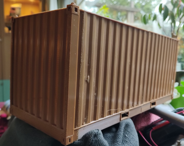

het 20ft prototype. maar meteen bruin geprint.
zitten nog wel een paar verbeter punten aan. in het in elkaar zetten.
de dunne vlakken van de deuren zijn zo dun dat je er doorheen kan kijken. en halverwege moet er nog een steun bij de zijwanden.
en dan blijft het gewicht nog onder de 800gram. en zou het geen probleem voor mijn hyster empty stacker mogen zijn.

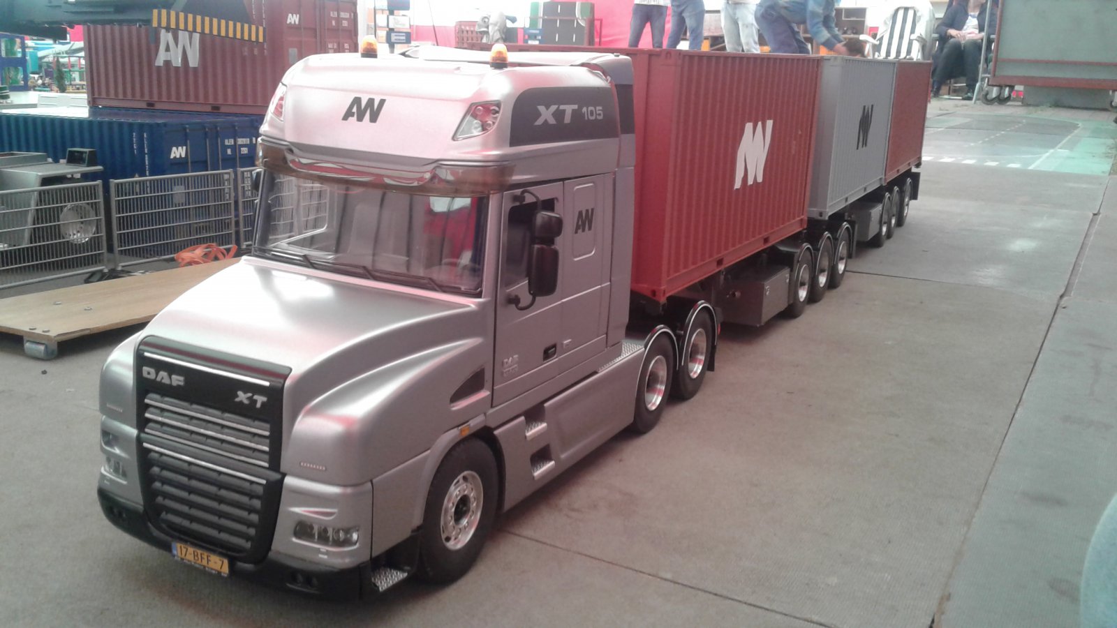

nu had ik ooit een poging gedaan om voor de brudercontainers een lzv te bouwen. deze had ik uit 1mm aluminium gezaagd met een figuurzaag. en gezet. deze combi is 1 keer mee geweest naar een meeting om proef te draaien voordat ik deze zou afmaken enzo. nooit afgemaakt, sterker nog. veel onderdelen zijn weer hergebruikt. vooral ook omdat wij als vereniging niet zouden gaan doorgaan met de brudercontainer. maar met een eigen ontwikkeling die ik de xxft container heb gedoopt.
de geprinte container hier een paar posts hierboven is een herleving van het container project. een 40ft ligt klaar om geprint te gaan worden. maar ja dat moet even wachten
en ik kwam deze set chassis tegen. en het lzv idee kwam toch weer tot leven.

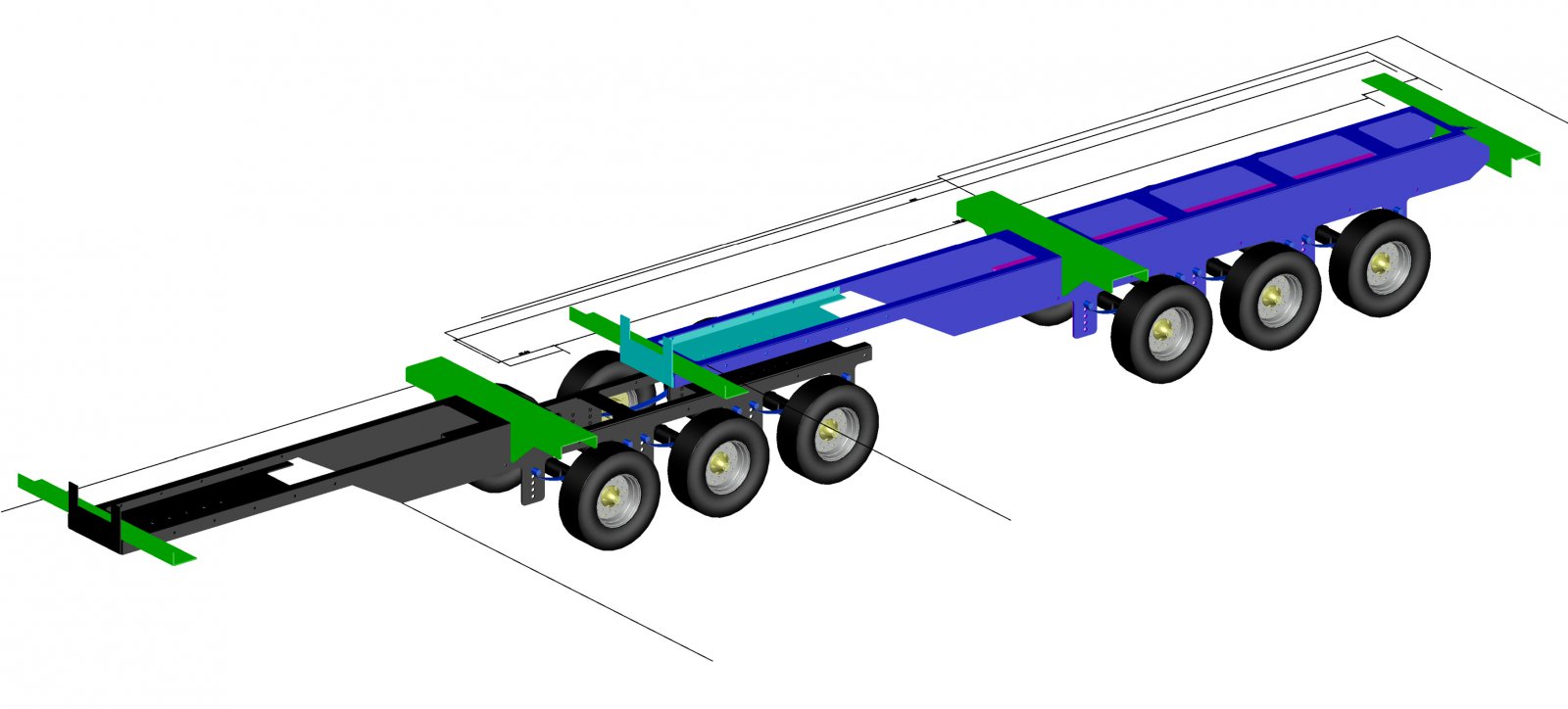

de tekening van de oude erg eenvoudige uitvoering van de oplegger. de groene delen zijn de dragers van de containers. op de linktrailer staat deze vast.

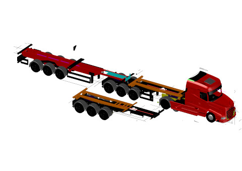

en een mooi verschil in de afbeeldingen. maar das niet heel erg.
de achterste trailer moet 11 cm langer worden. dat is dus een stukje achter de assen en een stuk ervoor, gewoon doorzagen en een stukje ertussen popnagelen.
de linktrailer krijgt een grotere update. ook deze moet een deel verleng worden. maar de 20ft container kan straks naar de kont van de oplegger geschoven worden. over de schotel heen.
daarnaast als die slee op de kont staat. is de oplegger precies lang genoeg voor een 30ft container. al is dat niet helemaal toeval.

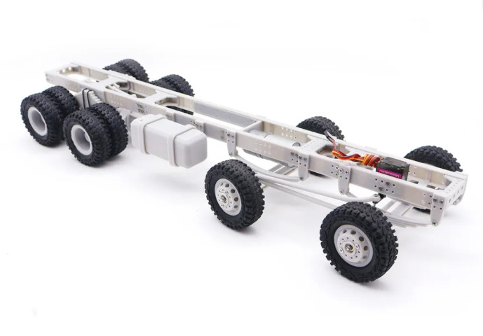

daarnaast heb ik een 8x4 chassis bij ali op de kop getikt.
gewoon omdat het kan. het ding is wel 1:16. maar dan echt. ik bouw 1:15, dus aanpassingen nodig. maar het ding valt mee, en het ding valt tegen. het ding blijkt geprint te zijn. was te verwachten. maar dat kan ik ook. copyright, right to copy. zoiets. chassis prima. met een klein en effectief aantal onderdelen het maximale resultaat halen. dat vast mee de achterwielophanging lijkt ook te voldoen. ook een meevaller. ik had bij de aanschaf nog niet echt een plan hiermee. maar inmiddels wel. ook iets met zeecontainers. en een daf 2600. nu kan ik de enkeling horen denken, die was er toch niet als 8x4. klopt voor nederland. voor zwitserland zijn er een stuk of 5 gemaakt. de 2800 kwam niet lang daarna en de 2600 8x4 is voor nederland nooit gekomen. dat voor de puristen. dit 8x4 chassis heeft de assen behoorlijk op de juiste plek staan. en de voorassen lijken ook prima te kunnen functioneren.
nadelen. de wielen zijn met 60mm echt te klein. met 150mm is het ding echt te smal. allemaal op te lossen.
de achterassen het huis is geprint. ik voelde even aan de assen. voelde niet best. blijkt het diff of geprint te zijn. jjrc assen of wpl assen eronder dat probleem ook weer opgelost. de bijgeleverde motor 6v. 620rpm. ik heb daar ook andere ideeen over.
en de voorwielophanging. het lijken bladveren. zijn het niet. en beide assen afzonderlijk aan het chassis. kortom een kansloze opstelling. maar met een kleine aanpassing zou dit pendelend gemaakt kunnen worden. niet verend. maar wel als 1 wiel omhoog of omlaag gaat dat de rest daar op reageert. met de snelheden waarmee ik rij is veren niet echt nodig. om deze show klaar te krijgen heb ik nog wel een ding te of wat te printen. wat nu dan even niet kan. maar de bruikbare delen kan ik wel overnemen voor mijn cad verzameling

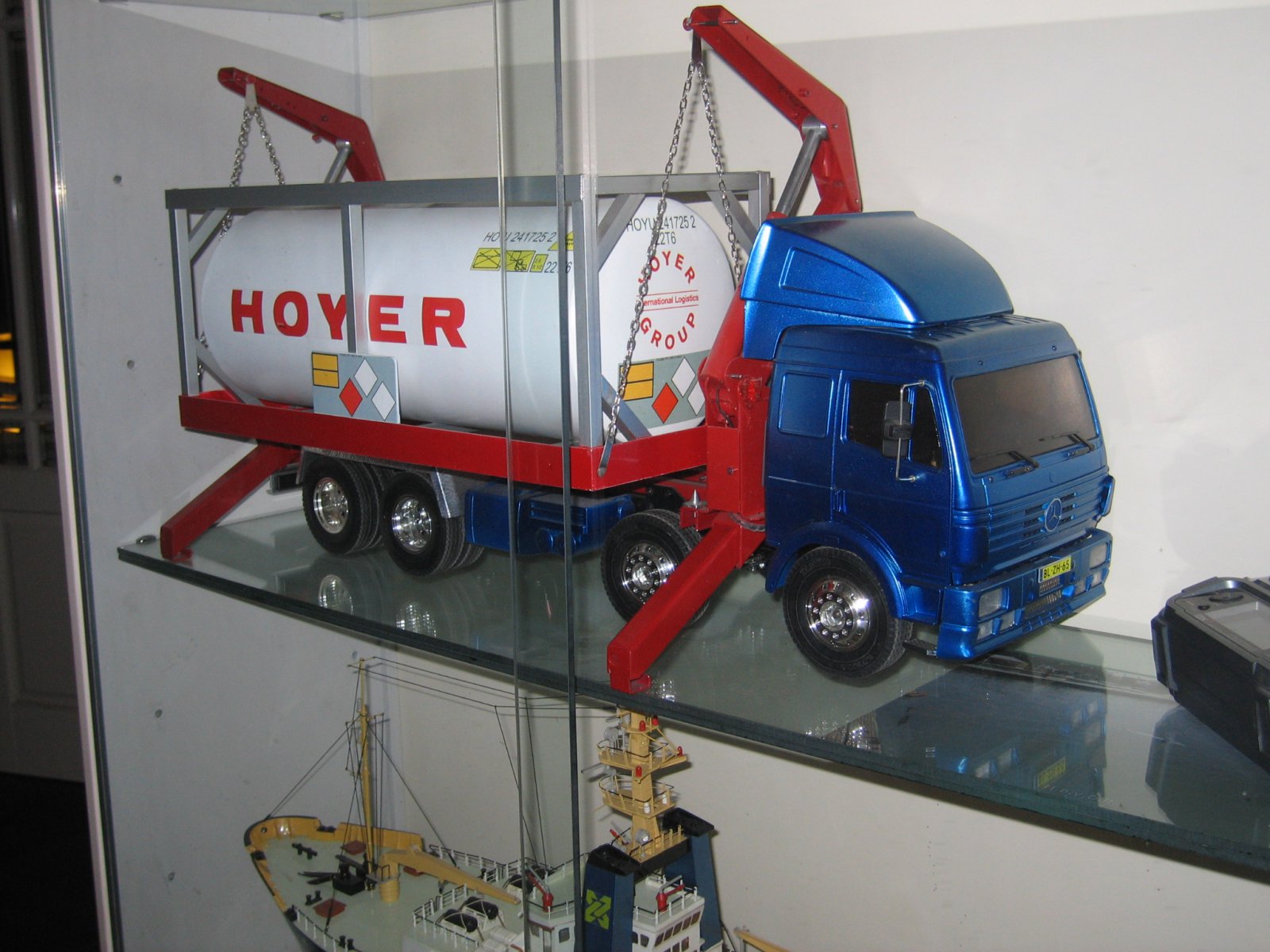

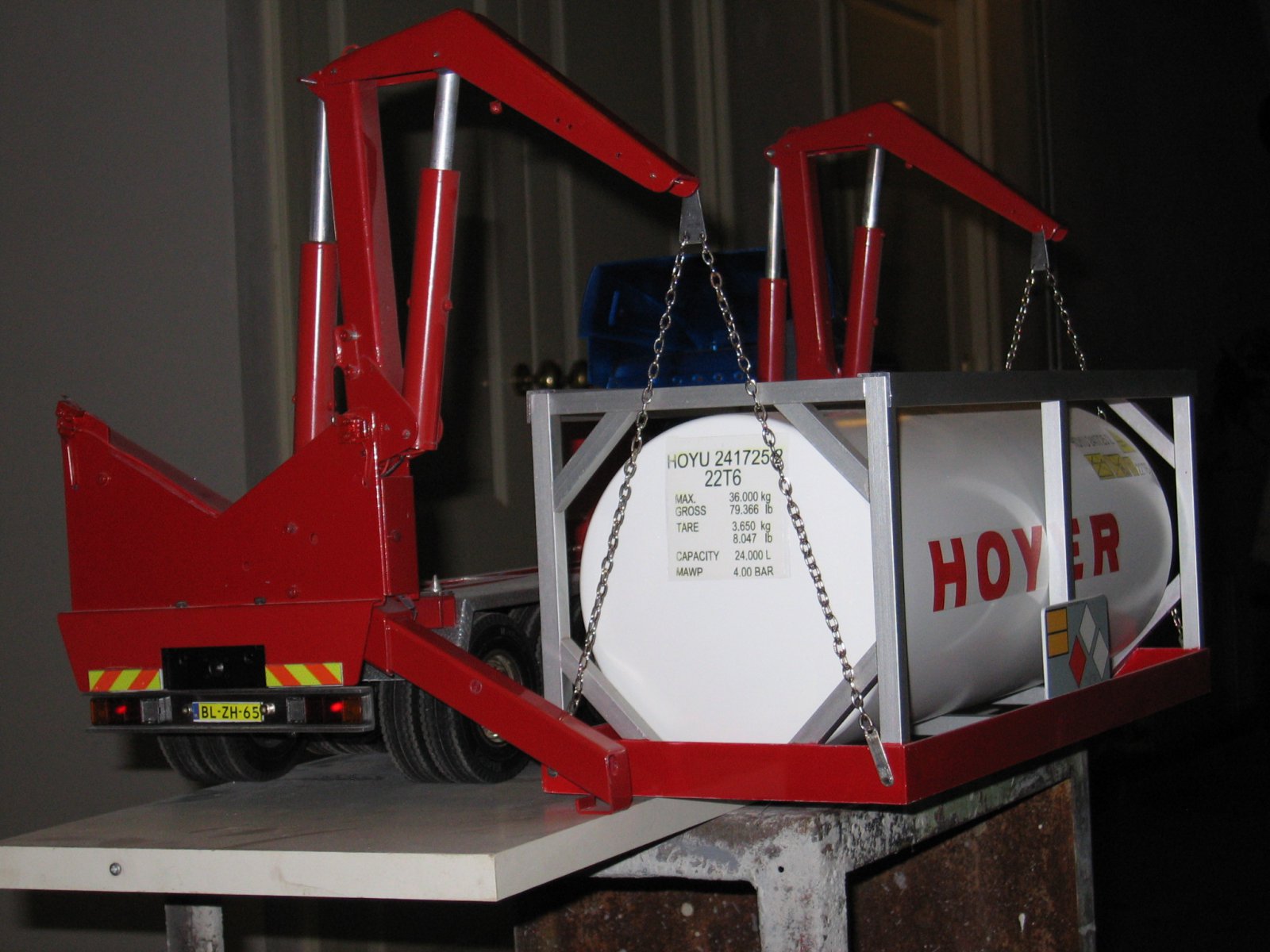

Leuk je weer terug te zien! Tja, jaren geleden dacht ik weer eens een unieke wagen te bouwen, na mijn afzinkbare trailer voor beton elementen, de "Flatliner", en dat ging een zijlader worden voor een 20' container op een chassis identiek aan een origineel, waarvan ik een paar tekeningen op het web had bevonden; helaas wilde de fabriek in Zweden niet meewerken want ze hebben me nooit geantwoord. Dat in tegenstelling tot HOYER die mij uitgebreide info gaf van de decals die op hun tank container te zien zijn.
Maar tegen de tijd dat ik hem klaar had, kwam de "desillusie", want ik was niet de eerste met een zijlader, dat was jij! Een buitengewoon geslaagd apparaat, met een wat, 'opvallend' groene truck cabine.
De mijne staat al jaren in de display bij mij op de gang:
En nog een plaatje van de actie:
Deze foto's zaten in mijn archief van 2016, maar eerder gebouwd, in 2014 dacht ik.
Cor
