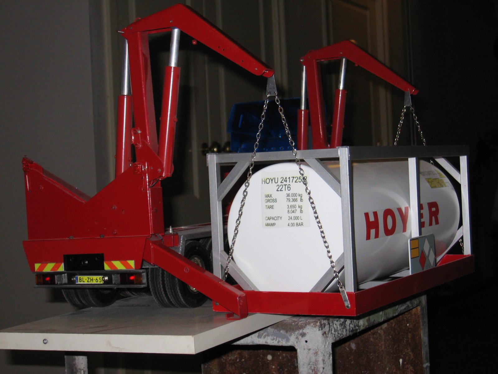

Leuk je weer terug te zien! Tja, jaren geleden dacht ik weer eens een unieke wagen te bouwen, na mijn afzinkbare trailer voor beton elementen, de "Flatliner", en dat ging een zijlader worden voor een 20' container op een chassis identiek aan een origineel, waarvan ik een paar tekeningen op het web had bevonden; helaas wilde de fabriek in Zweden niet meewerken want ze hebben me nooit geantwoord. Dat in tegenstelling tot HOYER die mij uitgebreide info gaf van de decals die op hun tank container te zien zijn.
Maar tegen de tijd dat ik hem klaar had, kwam de "desillusie", want ik was niet de eerste met een zijlader, dat was jij! Een buitengewoon geslaagd apparaat, met een wat, 'opvallend' groene truck cabine.
De mijne staat al jaren in de display bij mij op de gang:
Bekijk bijlage 587710
En nog een plaatje van de actie:
Bekijk bijlage 587711
Deze foto's zaten in mijn archief van 2016, maar eerder gebouwd, in 2014 dacht ik.

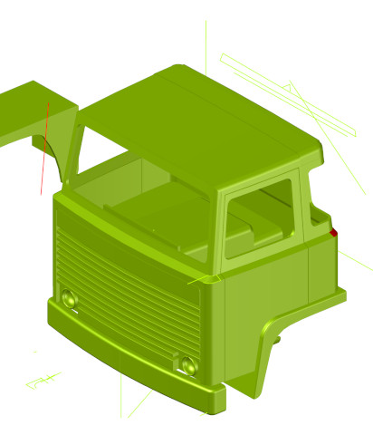

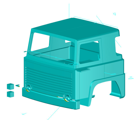

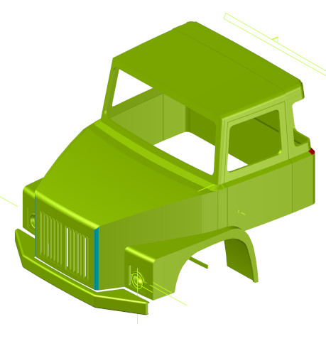

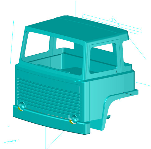

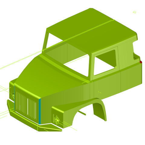

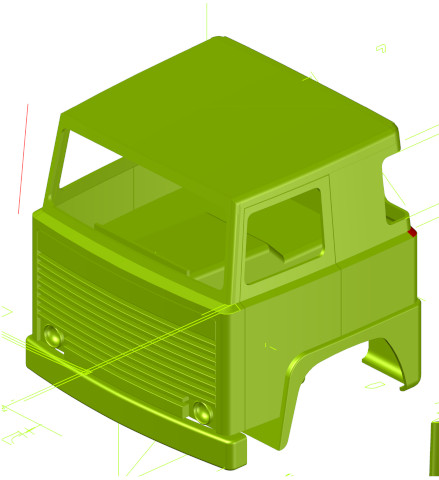

stel dat iets ga doen wat voor mij eigenlijk ondenkbaar is. maar als ik een scania serie of 4 uit teken. zijn er dan mensen die daarin geïnteresseerd zijn. ik denk dat aan de 0,1,2 en 3 serie waarvan de 0 alleen de 110 dag of slaapcabine is. de 1 heeft wel of geen neus. de 2 en de 3 zijn nagenoeg gelijk, maar dan heb je weer wel of geen intercooler. plat of een beetje schuin front. en dan is er bij de 3 dan altijd nog de streamline. ik teken de dingen uit in de pauze op het werk. en ik heb een uur pauze, laatst was er een collega die begon te piepen. dat ik altijd daf teken, nouja dat heeft wel mijn voorkeur. al ben ik ook met een Leyland T45 roadtrain bezig. en een faun goliath. maar die heeft ook een daf-link met de cabine. maar de scania's ik denk dat het gaat lukken om deze serie's te gaan maken. afbeeldingen volgen nog
ik had afbeeldingen beloofd.
de 81
de 141
T142 of 3
het begin is er
er zitten iets meer uurtjes in dan alleen de pauze. ook nog een paar avonden. maar het is vaak die 80-20 regel. de grove stappen gaan snel. de details kosten de meeste tijd. ik schat nu met de 1 serie op de 75% te zitten. en de 0 serie is de 1 met de lampen met rechthoekige lampen in de bumper. en deze cabine's zijn echt nog wel eenvoudig. in 1 koplamp van de daf xg/xd zit veel meer tijd, dan in deze hokjes. deze een uur of 10. en deze lijken vlak. deze week met een Dennis bezig, dat ding is echt vierkant.

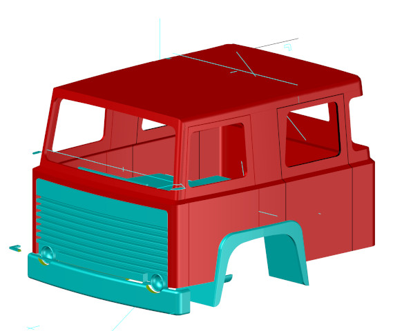

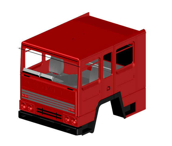

het is zoek de verschillen.maar die zijn er echt de ene met 2 ramen aan de zijkant heeft geen naad in de cabine de ene met het 3e raam wel. in werkelijkheid zou dus bij de ene de hele cabine kantelen. met de naad alleen het voorste deel.

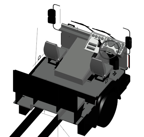

ik moet de cabine nog laten afsteunen op de vloer.
steunen onder de stoelen en banken.
het stuur. de handrem.
en deze zijn in 1:15 getekend. na verschalen naar 1 op tamiya de vloer nog aanpassen. aan het betreffende chassis. die puisten waar de dempers van de vooras aan zitten. moet even ruimte voor worden gemaakt
dan issie klaar.
Prima gelukt, de kenmerken van de cabine komen goed naar voren. Knap werk.
Ik denk dat de cabine zonde naad niet kon kantelen. Ik heb het idee dat dan van binnen uit werkzaamheden aan de motor moesten gebeuren, gehele motortunnel demonteren.
Maak je de profielen nog op het dak, of laat je het zo?
De letters DENNIS zou ik als los onderdeel leveren, is veel eenvoudiger met spuiten.

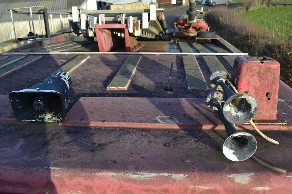

ik zal even zoeken wat er op het dak moet.
de letters zijn nu 0.6mm dik. voor losse onderdelen is dat erg dun. ik zal uitsparingen maken dat de letters wat dikker worden. en er in vallen.
ik heb dit gevonden. dit lijkt me geen probleem.

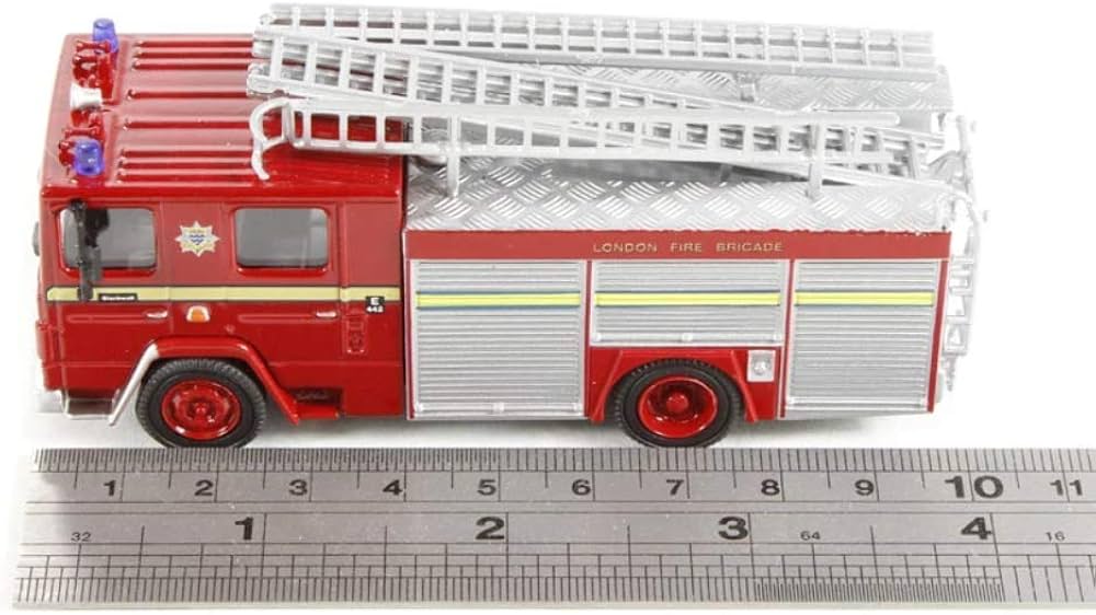

Letters zouden met een Resinprinter kunnen. Maar als ze er op zitten is er de keus, late n zitten en nauwkeurig schilderen, of wegschuren en losse letters nemen.
Dat schaal modelletje heb ik ook, vooral handig voor de achteropbouw en de ladders straks.
Deze foto had ik in mijn bestand

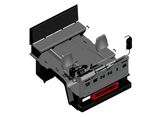

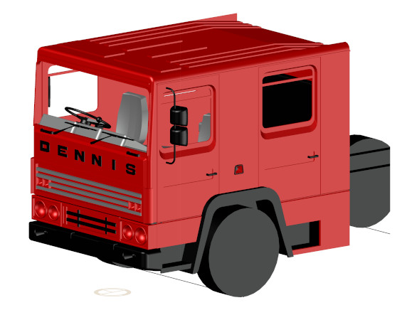

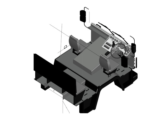

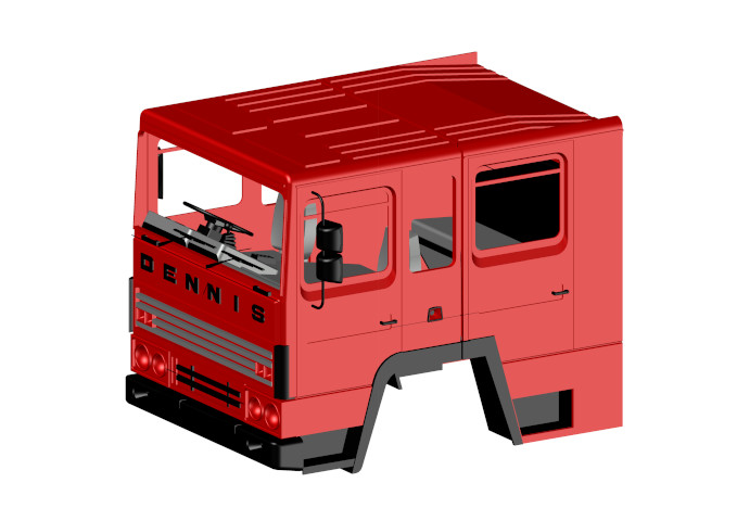

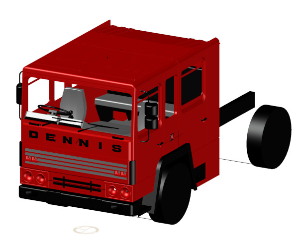

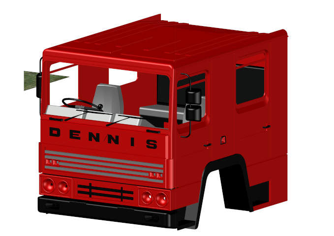

dit weekend was het weer te warm om na de denken ergens over. en ik in in de schaduw nog wat met de dennis zitten stoeien. de cabine in in principe klaar. en uitgetekend in 1:15. ik heb m verschaald naar 1 op tamiya.
na eerst even de steunen van de schokdempers van de tamiya in mijn virtuele dummy te hebben verwerkt,
en ja dan kom je weer tegen dat de cabine eigenlijk smaller is dan standaard. en ga je dan de cabine breder maken. dat de spatborden gelijk aan de zijkant blijven. of ga ik alleen de spatborden breder zetten
ik heb de keuze gemaakt om de spatborden 4mm naar buiten te verplaatsen. het oogt nog steeds prima. en daarbij de spatborden zitten niet vast aan de vloer. de uiteindelijke bouwer mag dat gaan oplossen.
wel heb ik een beetje ruimte moeten maken voor de schokbrekers maar dat is beperkt. het zwarte vlakje tussen de stoelvoet en de motortunnel is het resultaat van deze aanpassing.
op basis van een 3 tal hoofdafmetingen en een handje vol foto's mag ik zeggen dat ik tevreden met het resultaat ben.
Goede keuze gemaakt. De bredere spatborden vallen minder op dan een te brede cabine tov van de hoogte en lengte. Gelukkig maak ik hem in 1:15, met eigen assen en velgen. Dus daar klopt de breedte altijd.
Ben benieuwd naar de stl's.
