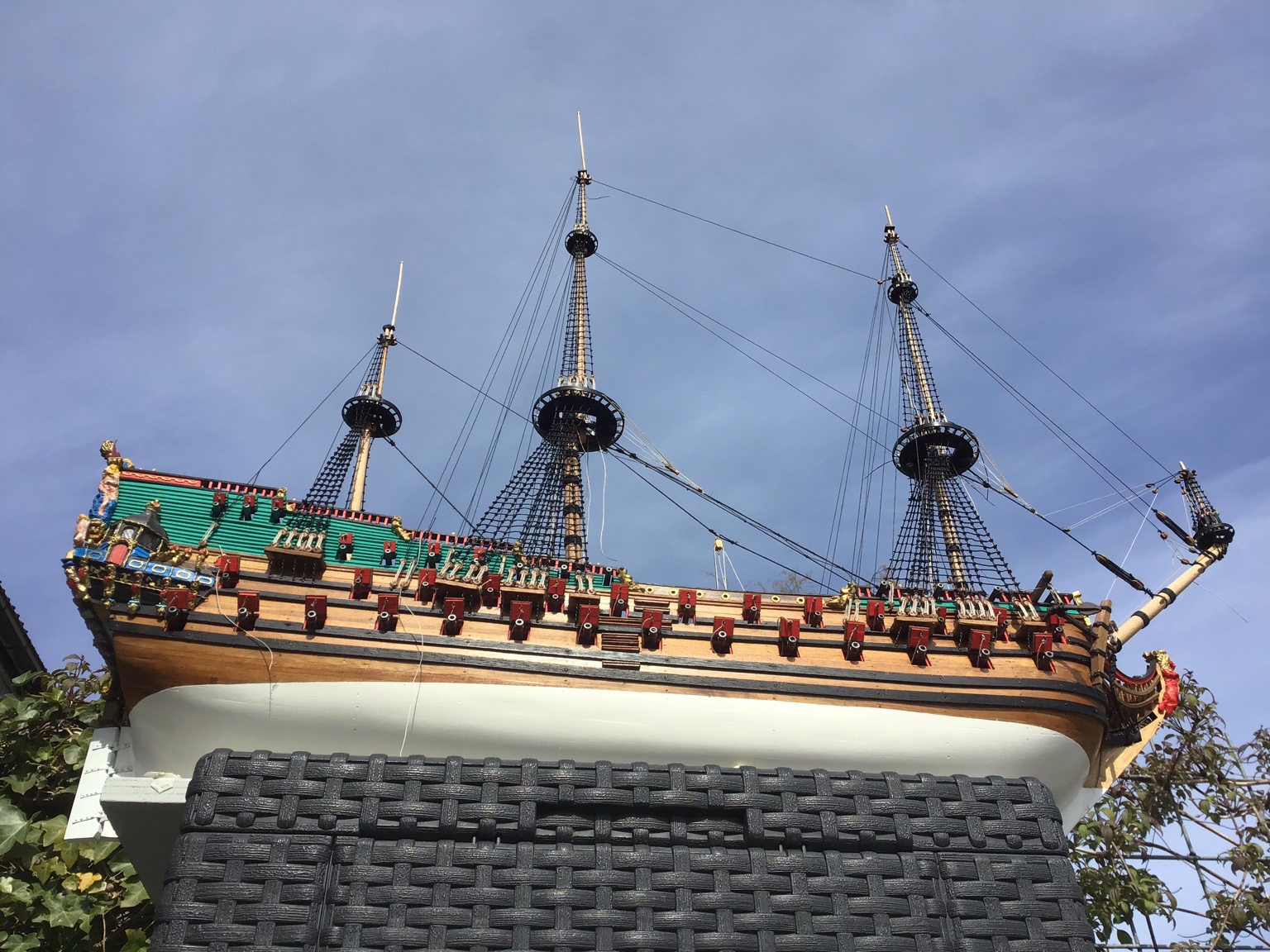

En eentje na weer t bereiken van een volgende mijlpaal: de voltooiing van het staande want! Her en der nog wel wat ‘afhechten’, maar t was te mooi om niet even te delen. Oh, ja: de vlaggenmasten zijn allemaal nog los en komen dus straks wel recht te staan;);)...
