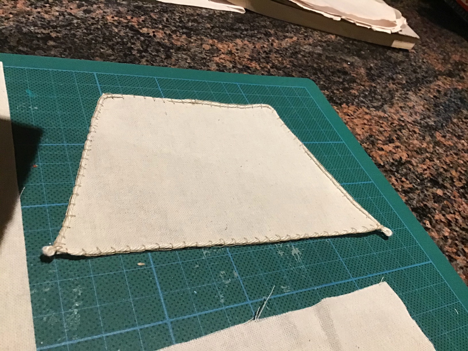

En inmiddels ook een ‘tekstje’ gedaan met de festonsteken voor het lijkentouw aan de zeilen: hier alleen bedoeld als test en dus zonder de verdere naden. Denkelijk past deze combinatie van lijkentouw en kleur draad voor de steken wel, nietwaar??

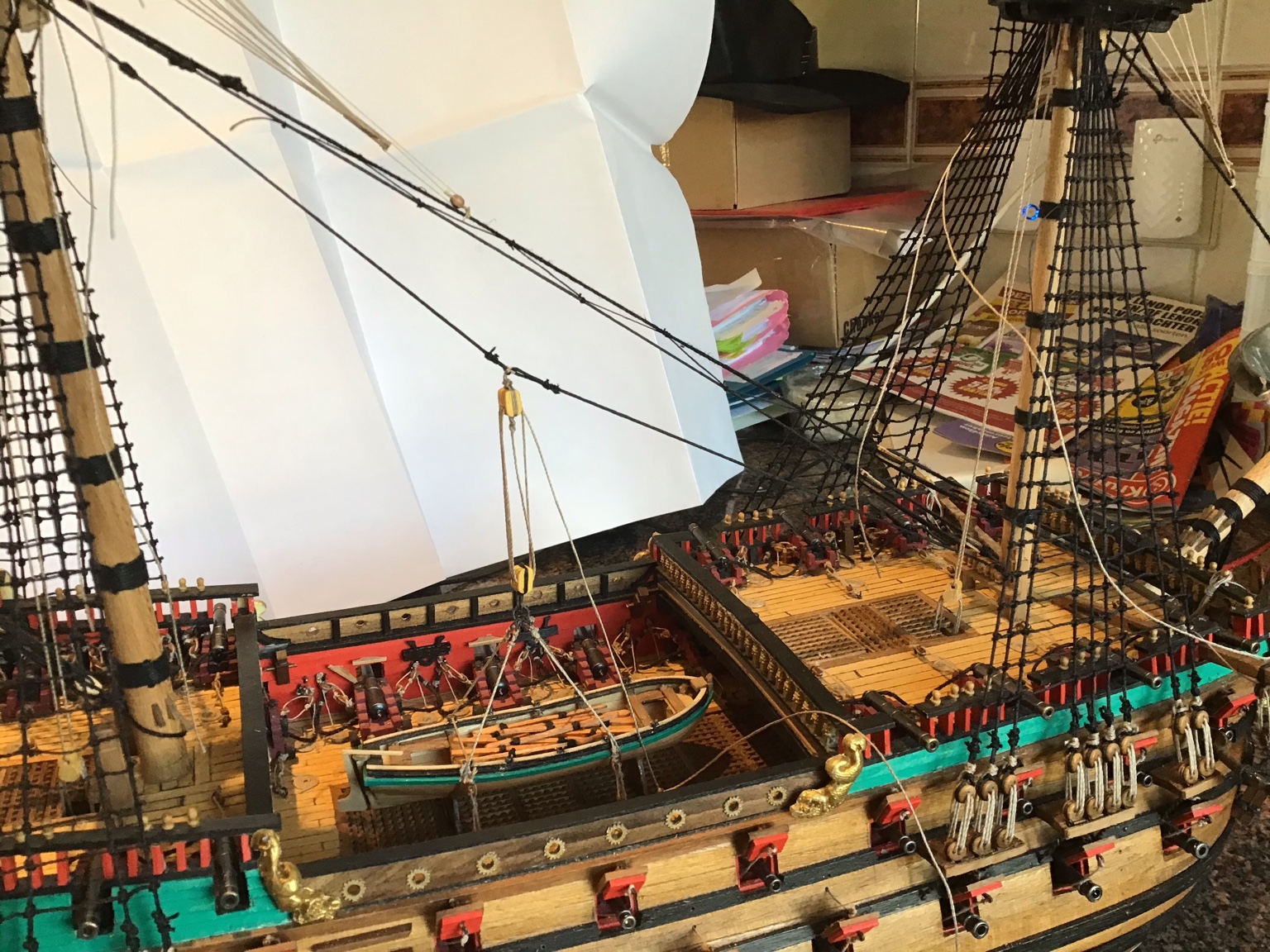

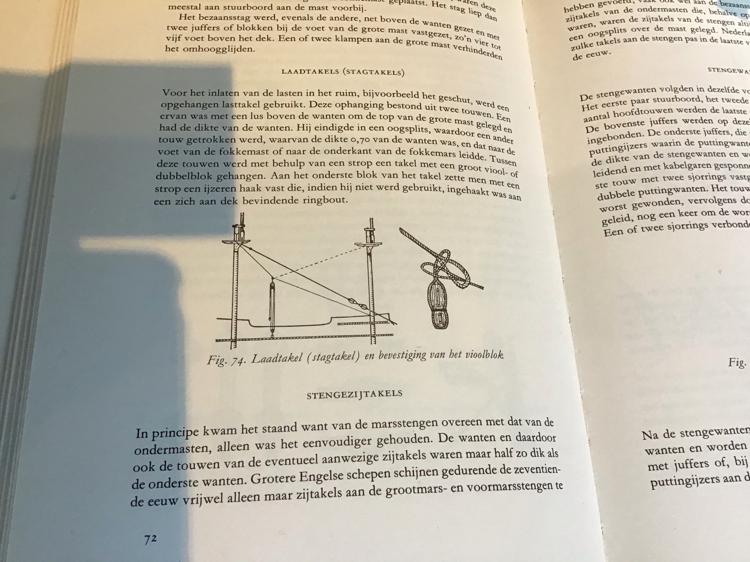

Ik twijfel om de muis. De muis is er om het touw op zijn plek te houden maar lijkt me niet handig in combi met een takel. Volgens mij alleen een lus. Maar dan zou ik terug moeten zoeken in de boeken. Ik las wel in Hoeckel dat hij alleen over een lus praat.
Mondfeld spreekt over een bochtsplits of contrasplits over de masttop.
