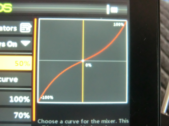

Effe ter verificatie..
De expo staat wel de goede kant op, dus een afvlakking in het 0% gebied?
Zo dus.

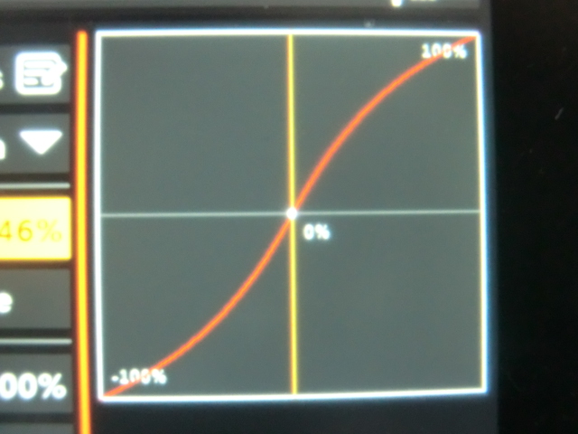

Als ie verkeerdom staat dan word ie juist heel giftig in het middengebied.
Dan ziet de curve er zo uit.
