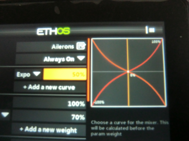

    Dit heeft niks met meningen te maken.
    Dit is gewoon een feit.
    Dit is een 50% expo curve:
    Rond het midden gebeurt er niks.
    Ga je dan verder sturen dan komt ie keihard in.
    Ik snap niet welke gek dit kan adviseren.

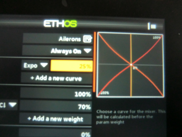

    En onderstaand een 25% curve.
    Je hebt dan een wat meer lineaire besturing, dus je kan veel beter gedoseerd sturen.
    Je ziet ook mijn dual rate staan, 70%

    Het is mij helemaal duidelijk.
    Ik dacht gisteren, misschien moet het bij deze kist wel anders.
    Maar nu denk ik dat niet meer .......... reeds!

    Nou, ik snap die gek wel.
    Wil wil dat z'n kist ingevlogen wordt. Dan schat ie de ervaring van Wil in. Daarop wordt ingesteld. De ervaring van Wil zorgt dan voor de aanpassingen. Helemaal niet gek, misschien wel verstandig.
