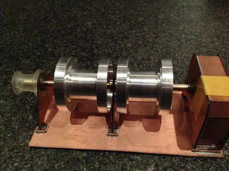

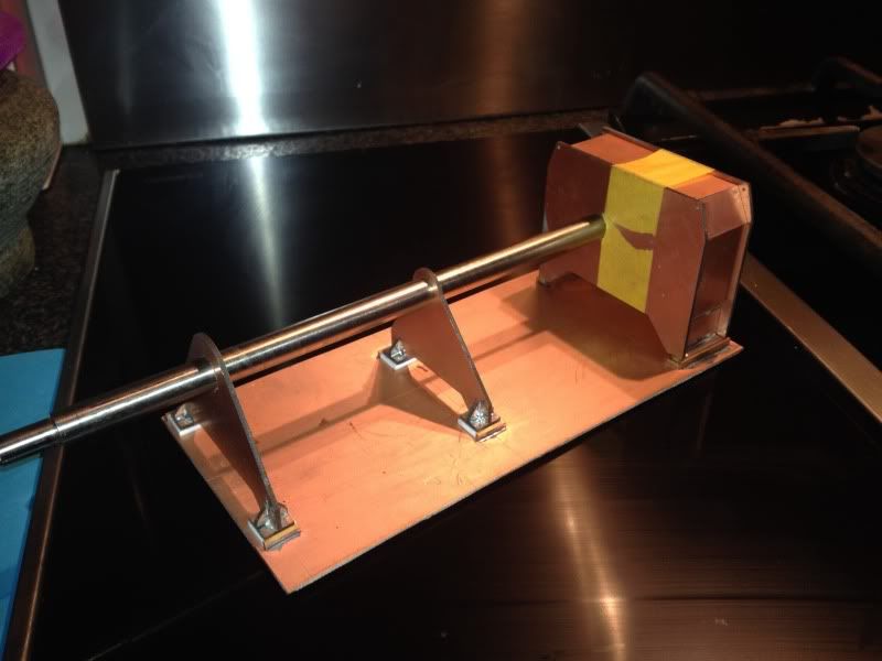

De basis voor de voorlier is er.
Alles is haaks, recht en uitgelijnd met een 10 mm zilverstalen staf.
Onmisbaar met drie opvolgende steunen want anders wringt alles straks.
Van de achterlier heb ik geleerd om de tussensteunen en tandwielkast vast te zetten met twee 2 mm schroeven per stuk zodat ik straks steeds op dezelfde manier alles terug kan zetten zonder er over na te hoeven denken.
Bij de achterlier heb ik nog wel eens zitten pielen om iedere keer alles haaks en recht te zetten bij de proefpassingen. Bij een enkele lier gaat dat gelukkig redelijk makkelijk maar bij een dubbele moet het in een keer goed zijn. Corrigeren gaat straks niet meer.
Onnauwkeurigheden houdt je echter altijd. Zo zit er 0,06 mm hoogteverschil in de as op 20 cm lengte. Ik maak me er geen zorgen om.
Hallo William.
Prachtig werk! Hoop haar eens in het echt te mogen zien.
Maar ik was benieuwd hoe je de aansturing van je voorlier gaat realiseren. voor een volgend project ben ik namelijk op zoek naar een passende oplossing hiervoor.

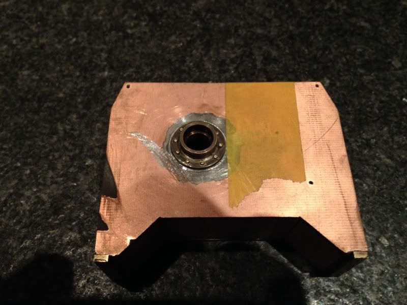

De middelste steun wordt in dit geval het meest belangrijk Michieltje. Daar komen de motorfundaties op vast te zitten. De motoren zitten, net als bij de achterlier, in de trommel verwerkt en de reminstallatie eronder. Als je terugbladert door de bouw van de achterlier snap je me waarschijnlijk wel. Zo niet dan komt het vanzelf voorbij in de nabije toekomst.

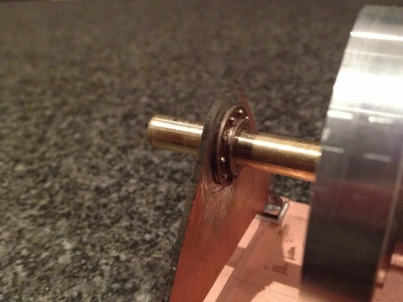

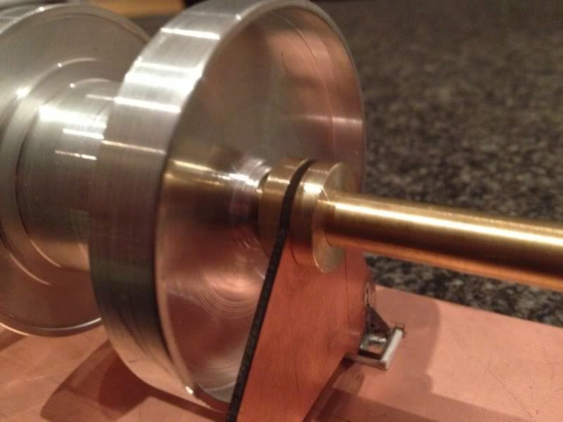

De lagerpunten zijn gemaakt. In dit geval van aluminiumbrons. Lastig te draaien maar het glijdt prima. De boutjes heb ik er meteen nu maar opgezet. Dat is nu makkelijker pielen dan straks.
Het middelste lagerpunt bestaat uit twee delen die in elkaar geschroefd worden. Zo kan ik straks de motorsteunen vastzetten en toch proefpassen.

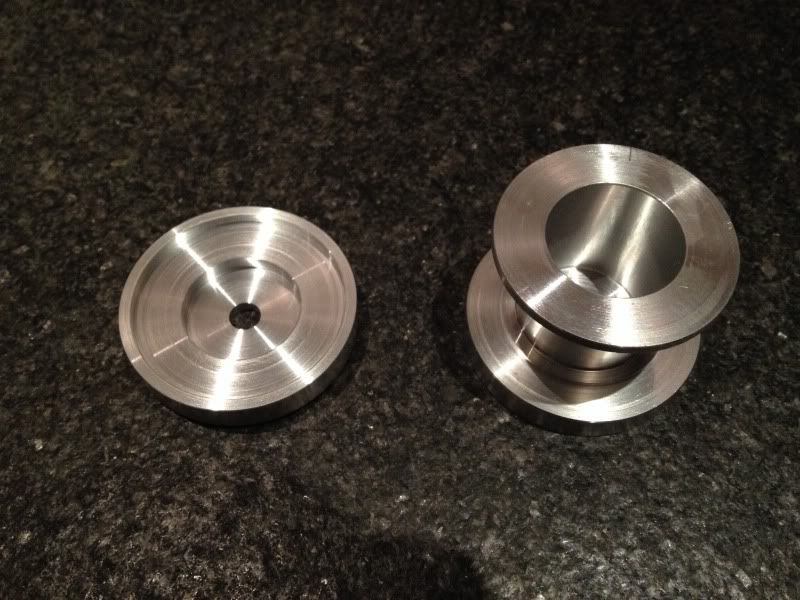

Bring on the drums!!

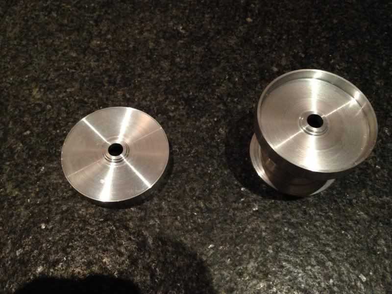

Een herhaling van zetten in vergelijk met de achterlier. Met dit verschil dat de trommels 12 mm smaller zijn, dat het er twee zijn en dat er geen afdekplaat tegen de middelste steun zitten. De spanten moeten er daar nog ingezet worden.
Ik heb daardoor ook veel minder ruimte om de motor met vertraging kwijt te kunnen maar heb toch twee geschikte kandidaten op het net kunnen vinden. Ze zijn onderweg uit China.

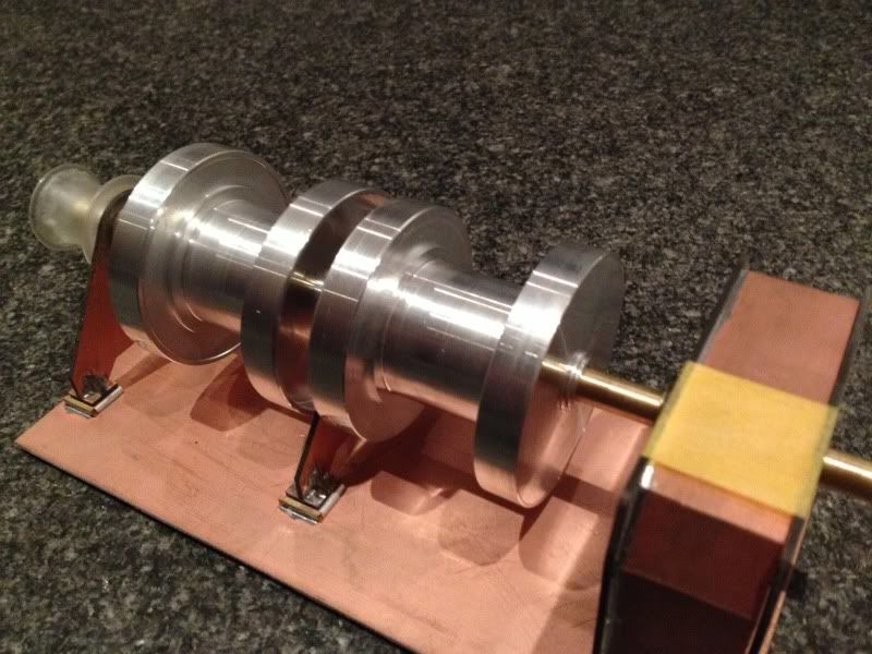

Vandaag genoeg gedraaid dus.

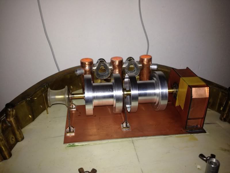

En alles in elkaar gezet.
Het toont al aardig zo aan dek

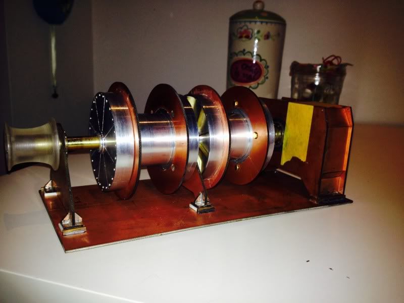

Tussenstand.
De wangen van de trommels zitten erop, de boutjes van de afdekplaten ook en aan de binnenzijde, waar de trommels het dichtst bij elkaar zitten, zijn de spanten gemonteerd.
Het wordt al wat zo.
