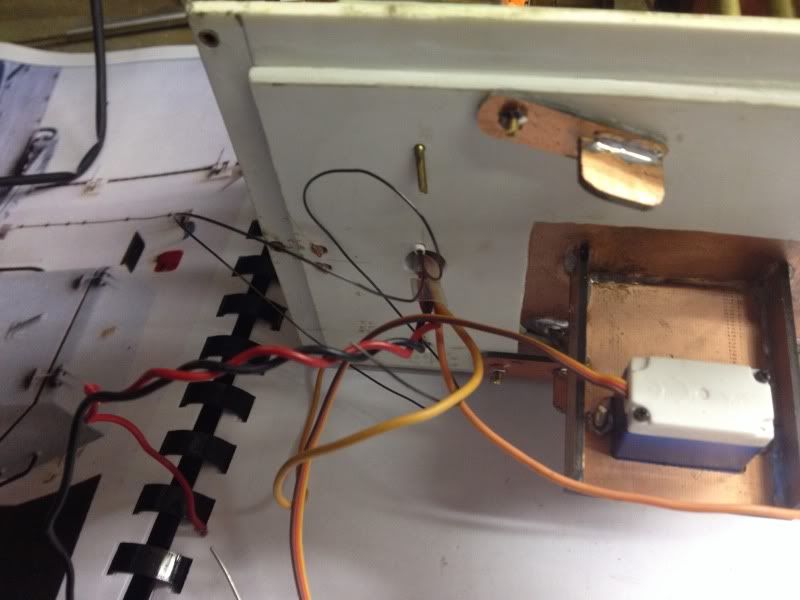

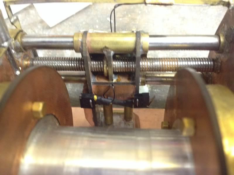

Vanavond de eindschakelaars op de reepgeleider gemonteerd en voorzien van een snoertje.
Zo op de reepgeleider lijken ze nog best groot.
Als alles straks zwart is vallen ze waarschijnlijk veel minder op.

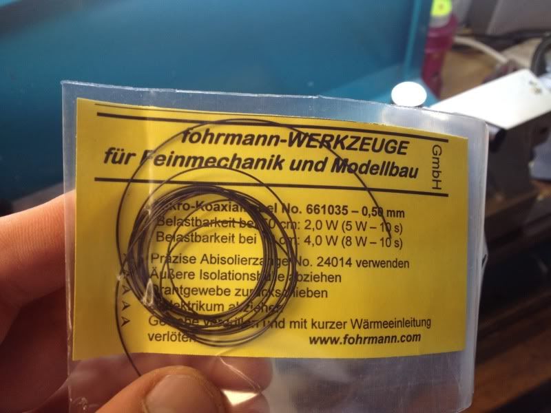

Omdat ik drie aders nodig heb en een geschikt snoertje domweg te dik uitkwam heb ik teruggegrepen naar mijn dunne coaxkabel. Dat is twee-aderig en maar 0,5 mm dik. Twee bij elkaar en klaar.

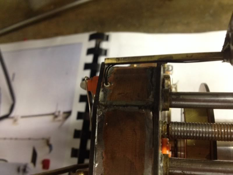

In het echt is de reepgeleider voorzien van een smeerleiding die vanaf de bovenste rail naar beneden komt en met de reepgeleider mee beweegt. Dat redt ik op deze schaal helaas niet maar het komt er straks wel in de buurt van.
Zo loopt het vanaf de reepgeleider naar de rail.
Vanaf de rail door de vertragingskast naar beneden. Daar heb ik een buisje voor opgenomen.
En van deze spaghetti moet iets zinnigs gemaakt gaan worden. Hmmmm
Hoi William,
Kan je de schakelaars niet op het frame vastmaken in plaats van op de reep geleider? Op deze manier kan je het misschien wat meer inbouwen/wegwerken? Waarschijnlijk heb je er al over nagedacht maar ik wilde je de tip nog meegeven.
Kan je de spaghetti onder je lier niet afkappen en met een lintkabel met veel aderige stekker door naar een centrale elektronica doos? Het is maar een idee, je kan het dan straks wel eenvoudig los nemen.
De keuze voor de reepgeleider heb ik bewust gedaan. Omdat er toch een smeerleiding tussen het frame en de reepgeleider moet lopen kon ik dat mooi combineren met de eindschakelaars. Het lijkt nu vrij groot maar in het echt vallen ze nauwelijks op hoor. Kijk maar op de derde foto waarbij je ze bijna niet meer ziet. Kwestie van camerastandpunten ;)
Ik heb er voor gekozen om de bedrading onder de lier bij elkaar te laten komen en daarna vanaf met een lintkabel de aansluiting naar de rest van het schip te maken.
Als straks alles af is kom ik op 16 kanalen en dan wordt het toch proppen met de ruimte ondanks de grootte van het model.
Bij de opbouw heb ik het ook zo gedaan. Alle schakelelektronica zit in de opbouw en alleen de signaal- en voedingsdraden lopen terug naar het schip.
Maar bedankt voor het meedenken.
Succes!

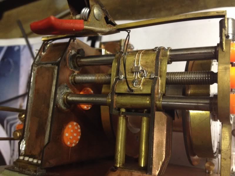

Vandaag de eerste automatische omkeerbewegingen.
Weer een stapje verder.

Wiggie,
Heel mooi maar nu de crunch, de reepgeleider snelheid aanpassen aan de trommelsnelheid, want daar gaat het tenslotte over! Succes!
grt
Hawser
Ziet er weer keurig uit William
HTML:
maar hier ben je er ook nog niet mee. Zo te zien loopt de reepgeleider voorbij je trommel wanden, dat is ook niet bevorderlijk voor je tros. Het lijkt me dat de reep geleider eerder moet stoppen, althans keren.
Maar kleine puntjes op de i blijf je houden kwestie van fine-tunen ;)
Gr Martin :D
De reepgeleider loopt tot de trommelwand maar het eerder laten omdraaien is zo te regelen. Kwestie van de microschakelaar eerder in laten drukken.
De snelheid van de reepgeleider aanpassen aan de trommelsnelheid is juist het makkelijkste. Dat doe ik elektronisch in de zender. De motor van de reepgeleider en die van de trommel krijgen ieder hun eigen regelaar dus door die in de juiste verhouding met elkaar te mixen moet dat goed komen. Wat ik er dan ook mee kan is het onafhankelijk bedienen van de reepgeleider ten opzichte van de trommel, net als in het echt.

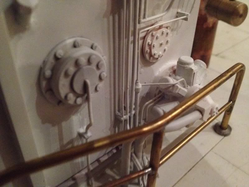

Gisteren en vandaag alle boutjes op de achterste lier vervangen voor 1 mm zeskant. Ik denk bij elkaar zo'n kleine 100 stuks en die moesten allemaal gedraaid worden met een zelfgemaakt steekbeiteltje. Kortom: ik ben blij dat ze er op zitten. Oorspronkelijk was het gemaakt van 1 mm kunststof vierkantstaf en dat was domweg niet mooi in mijn ogen.
Daarna het geheel in de primer gezet, mede omdat je dan beter kan zien waar er nog puntjes op de i moeten worden gezet qua plamuur e.d. Het valt mee maar er moeten nog wel wat kleine dingetjes gebeuren.
Een paar van de boutjes in detail.

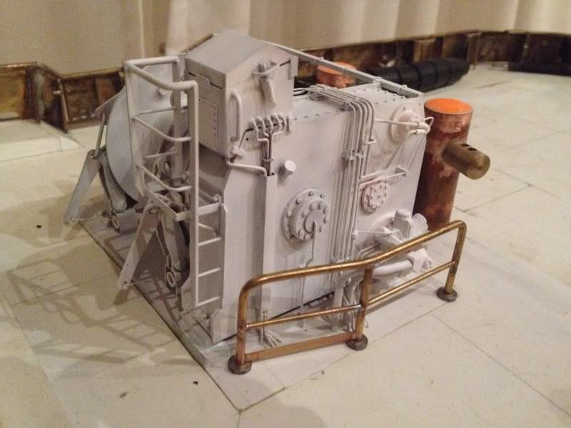

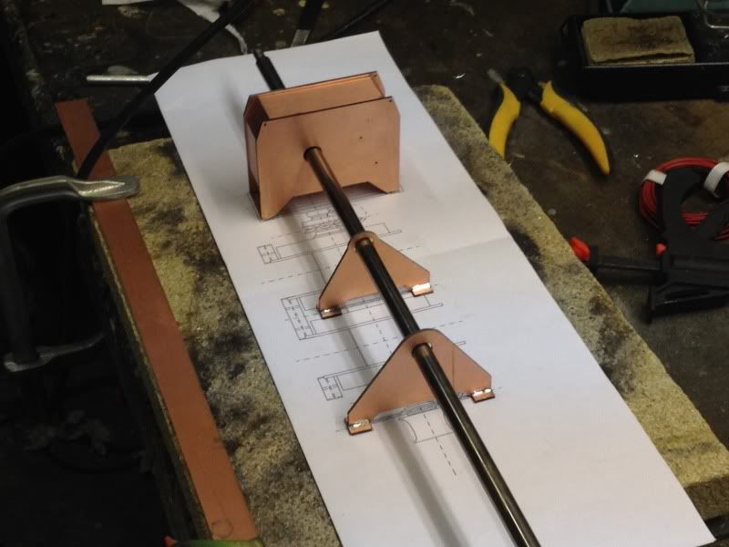

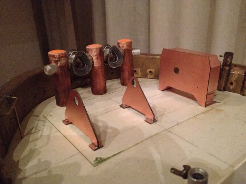

Ook is er begin gemaakt aan de voorste lier. De tandwielkast, de tussensteun en de eindsteun zijn gezaagd en gefreesd en in elkaar gesoldeerd.
Een goede tekening is hierbij echt onmisbaar.
Proefplaatsing op het voordek
Tot zover maar weer.
