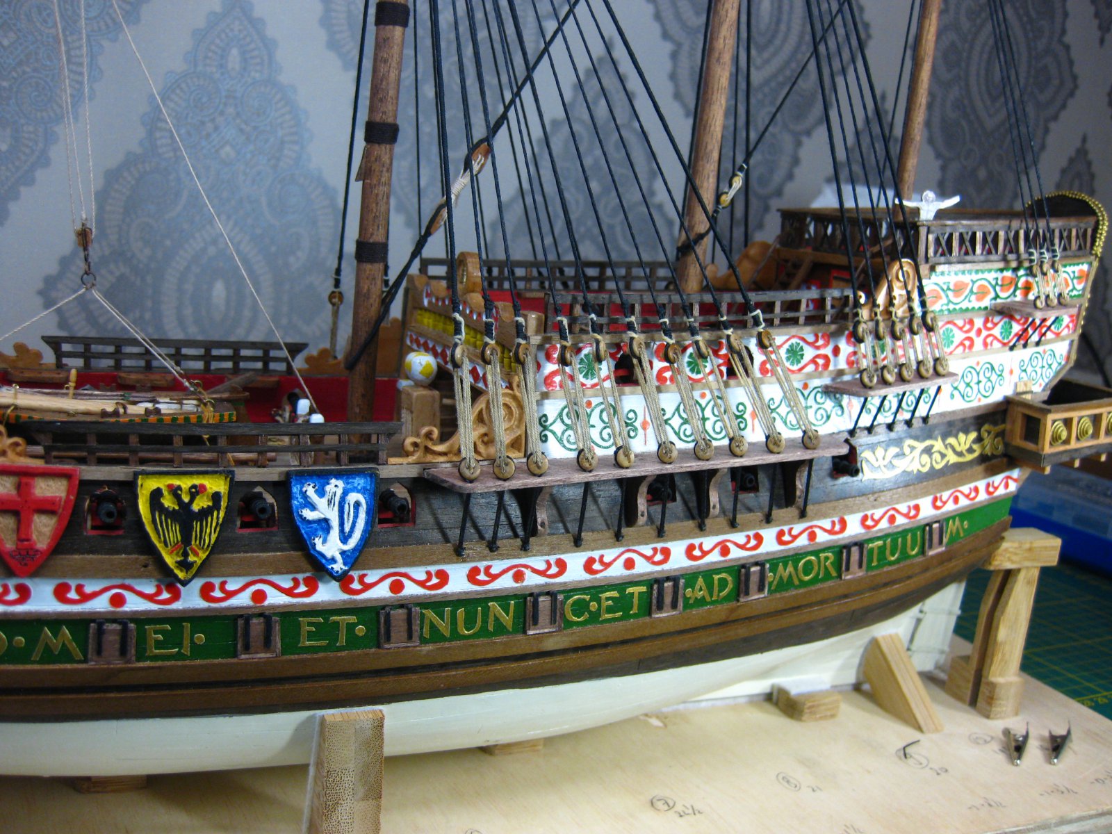

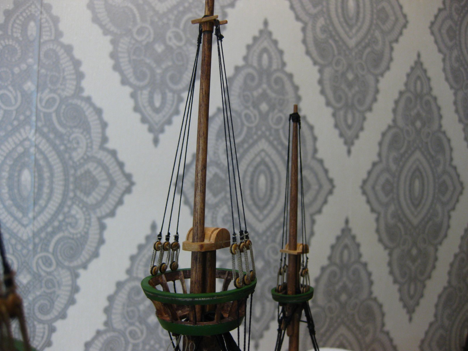

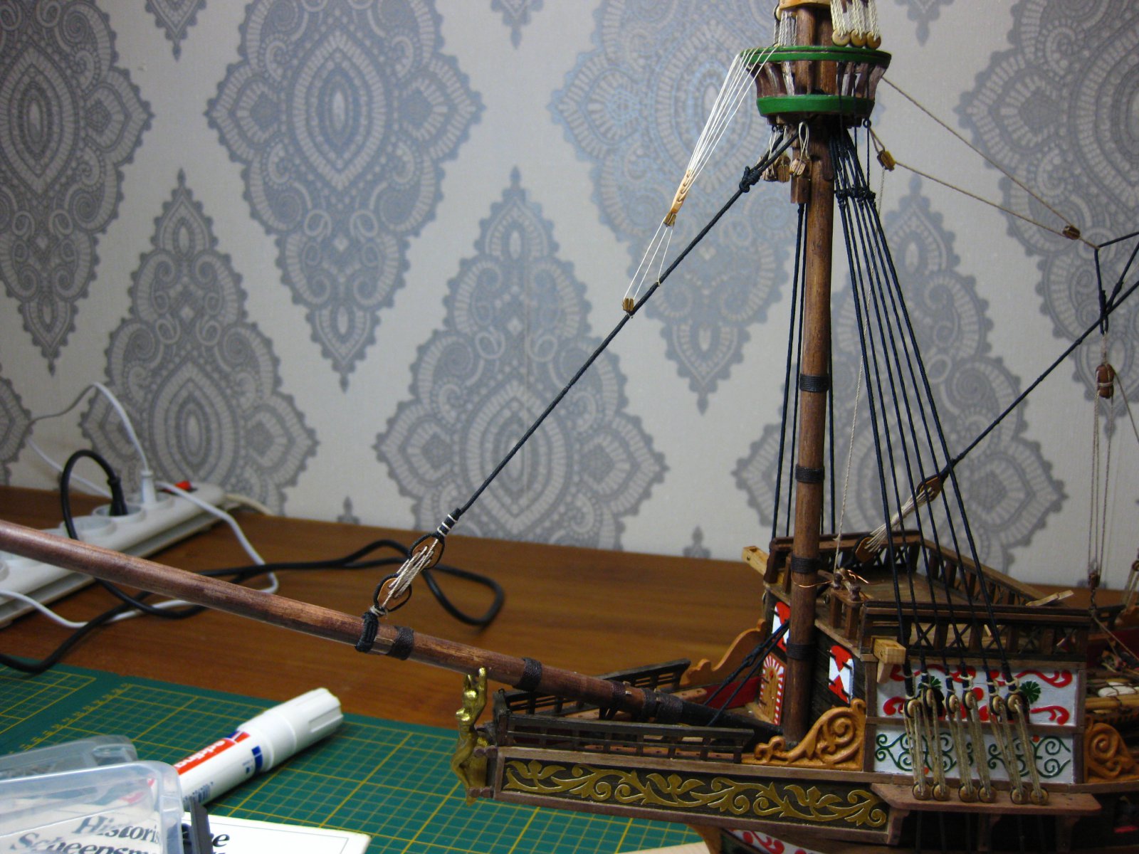

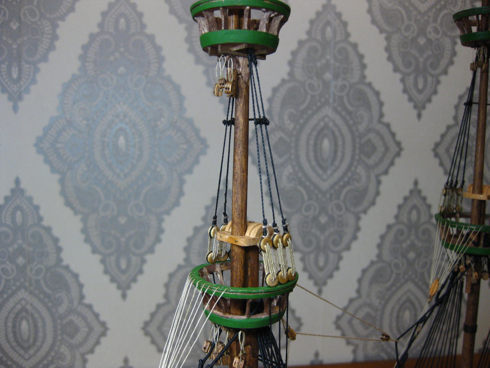

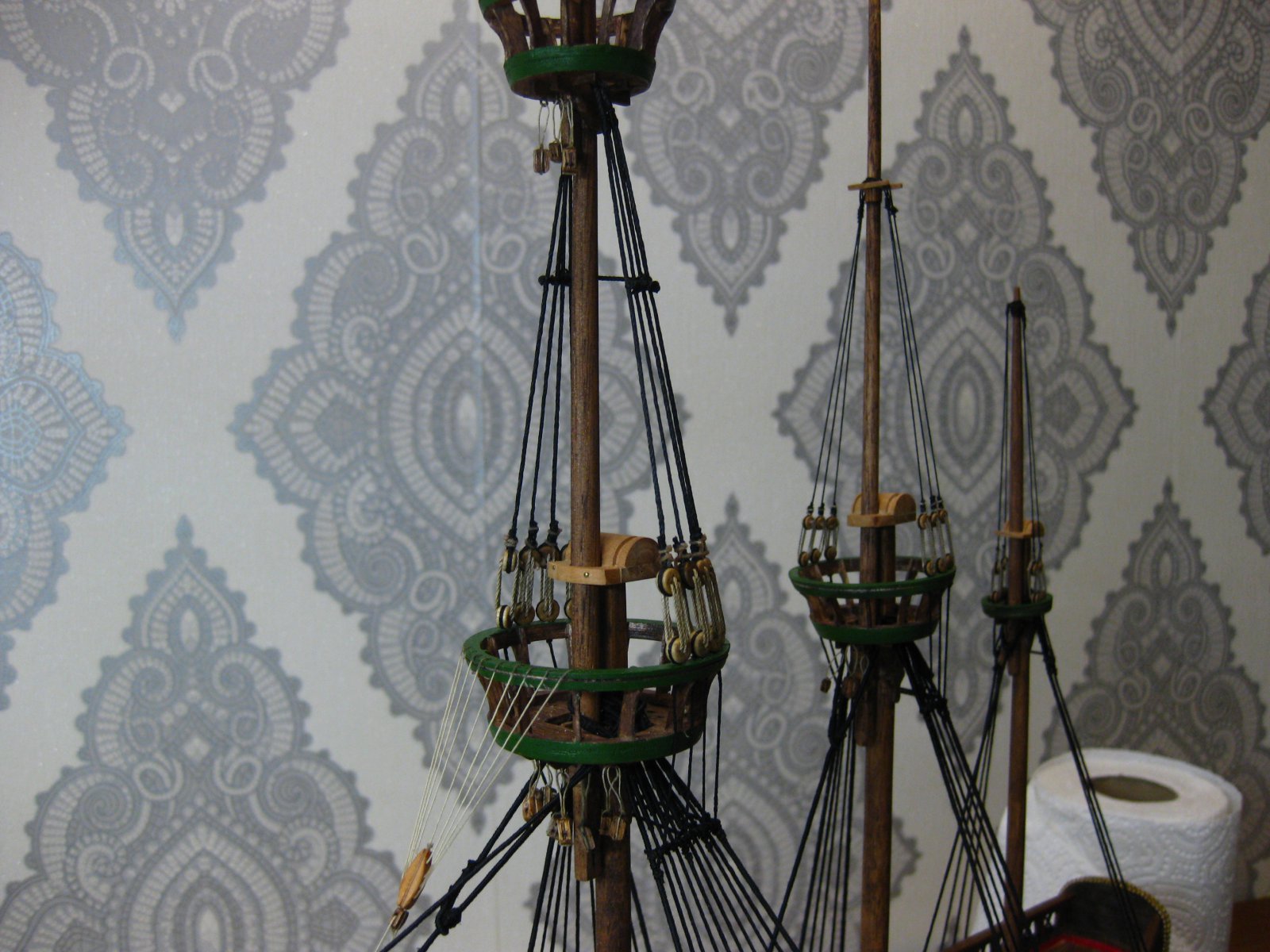

Ja, koffie geeft het een geel bruine kleur, heb het nog eens overgedaan met de koffie met wat zwarte verf erdoor. Oost Indische inkt was beter, maar die heb ik niet. Als het dan nog geel blijft , nog meer zwart of donkerbruin erdoor. Lukt dat ook niet, haal ik Oost Indische inkt en maak ik de touwen helemaal zwartStephan, vind jij de talies niet wat aan de gelige kant? Misschien is het de foto maar wat ik zie vind ik wat (te) geel. sorry.

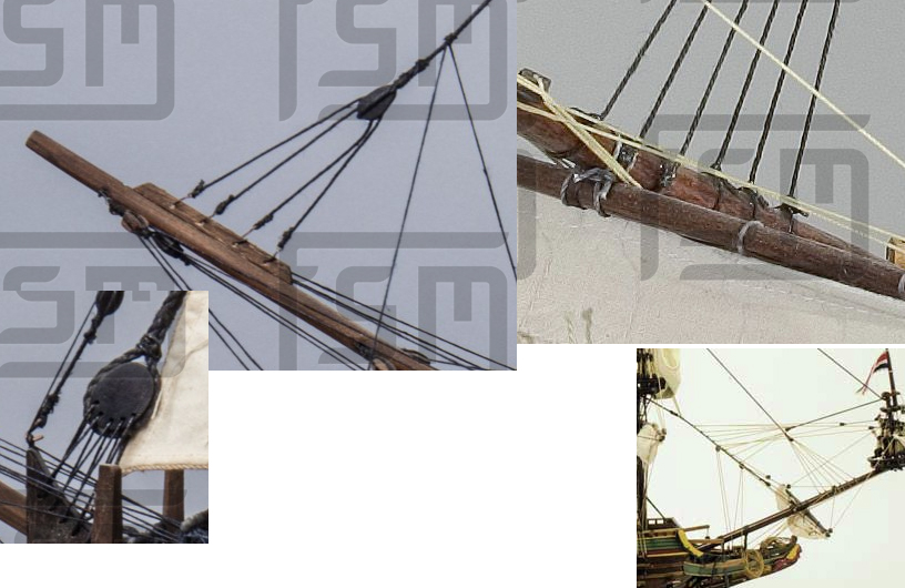

Ik maak altijd kleine spinnekoppen voor de hanepoten i.p.v. blokken en zet dan de hanepoten vast met een mastworpje om het rondhout of een stag,Hoe zitten die hanenpoten trouwens bevestigd aan de boegspriet. Gewoon eromheen knopen of moet ik een lat met gaatjes monteren?

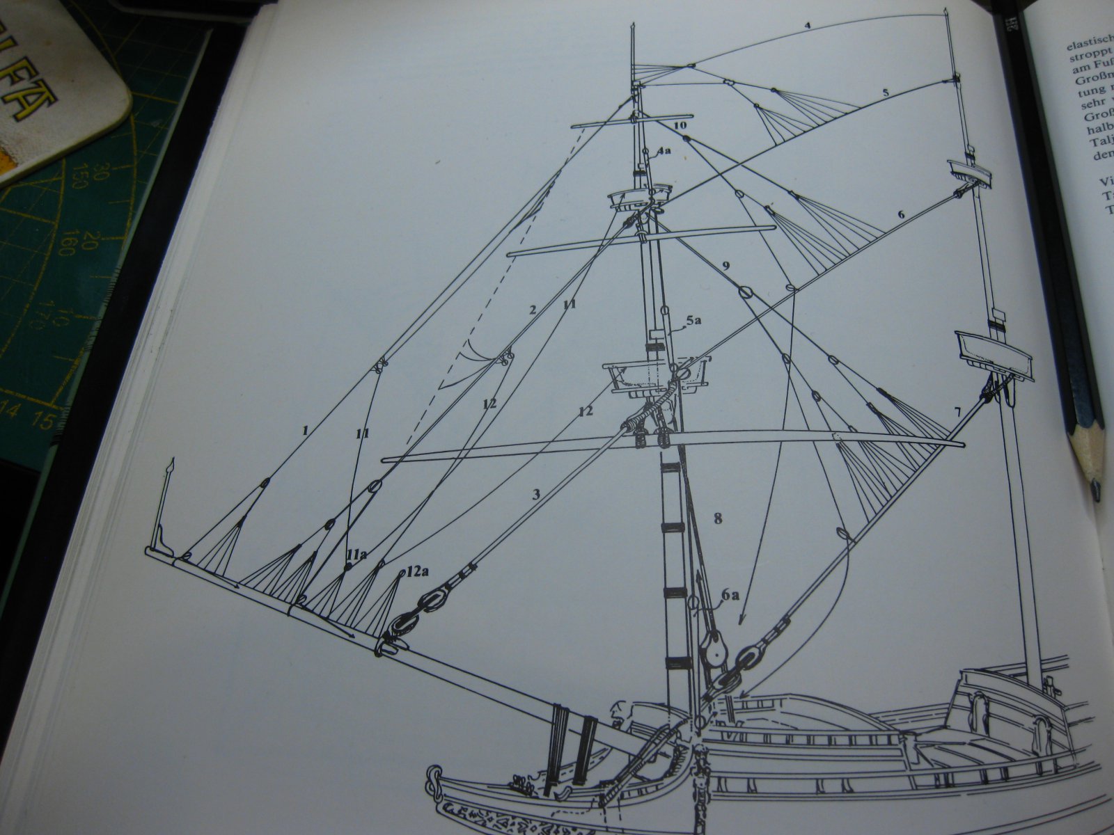

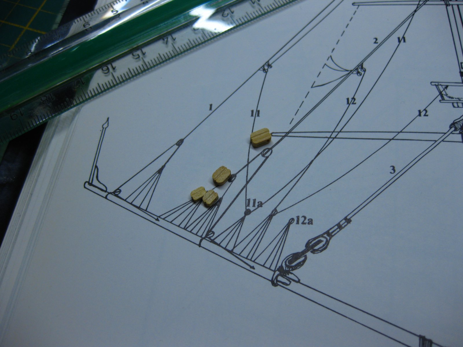

Bekijk bijlage 382003
ik heb 5 hanenpoten in de tekening en wil dit realiseren door het touw aan het blok boven en onder een stuk mee te geven zodat deze als vijfde poot kan dienen.
Iemand een tip om dit mooi te doen
Staat in dat document wat ik je gestuurd hadMooi plaatje
