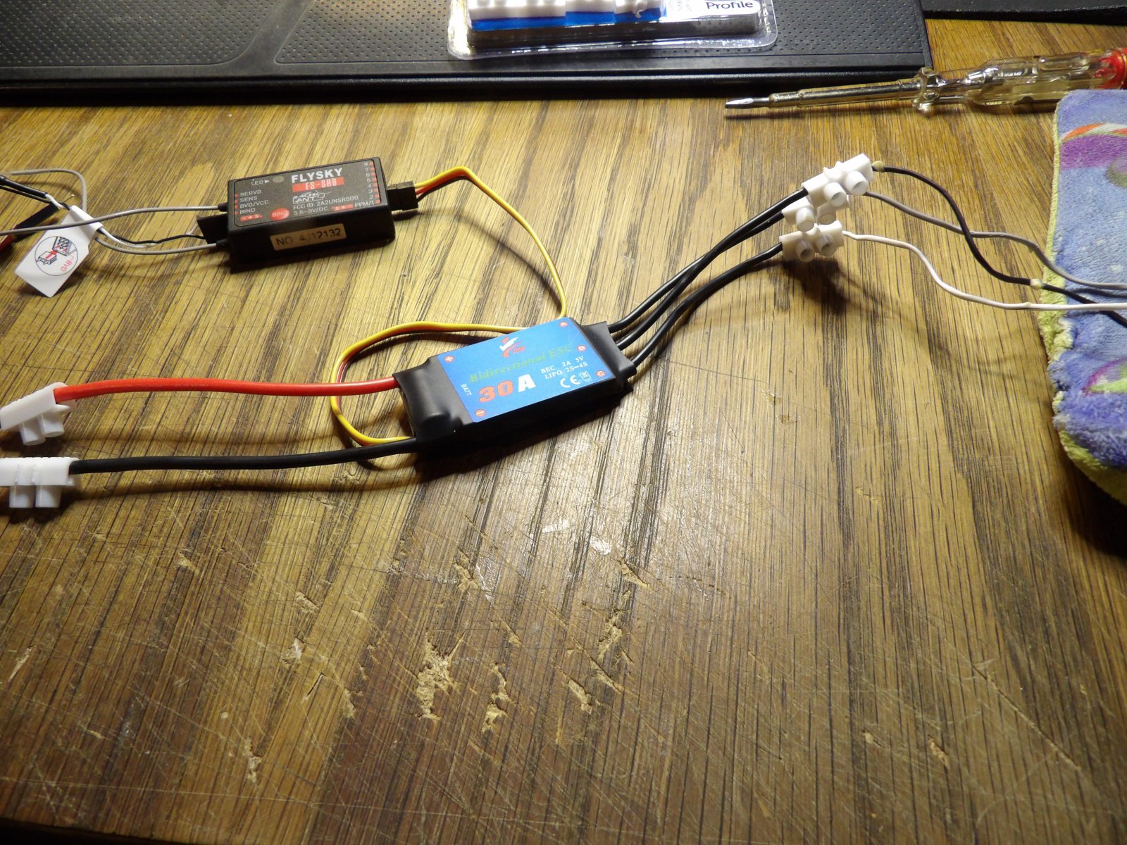

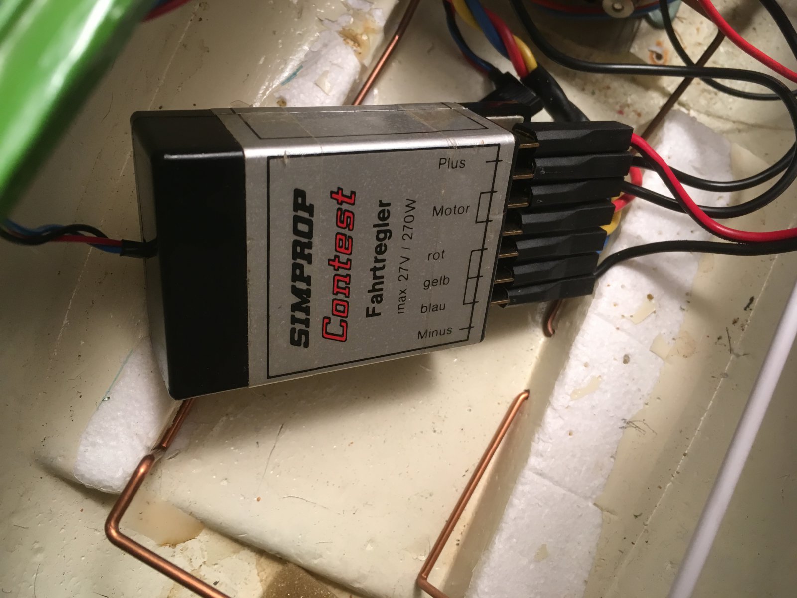

De zender en ontvanger zijn blijkbaar al gebonden, of hoe dat ook heet, van de fabriek af.
Dus uitgezonderd dat ik kabel 19 nodig heb, werkt alles. Ik lees de manual nog eens door, mss kom ik dan te weten waarom de BEC geen stroom levert, zoals volgens jullie zou moeten.

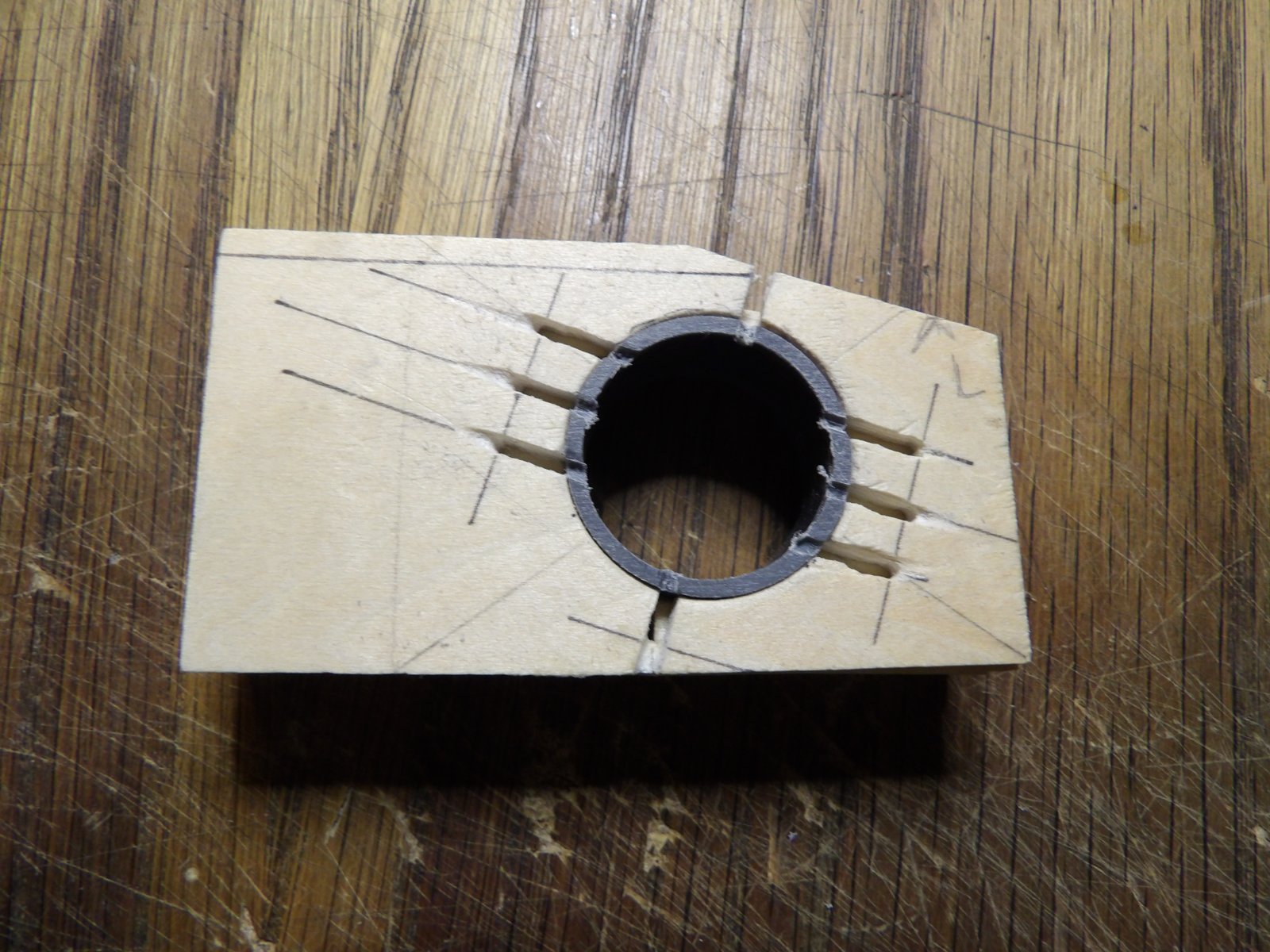

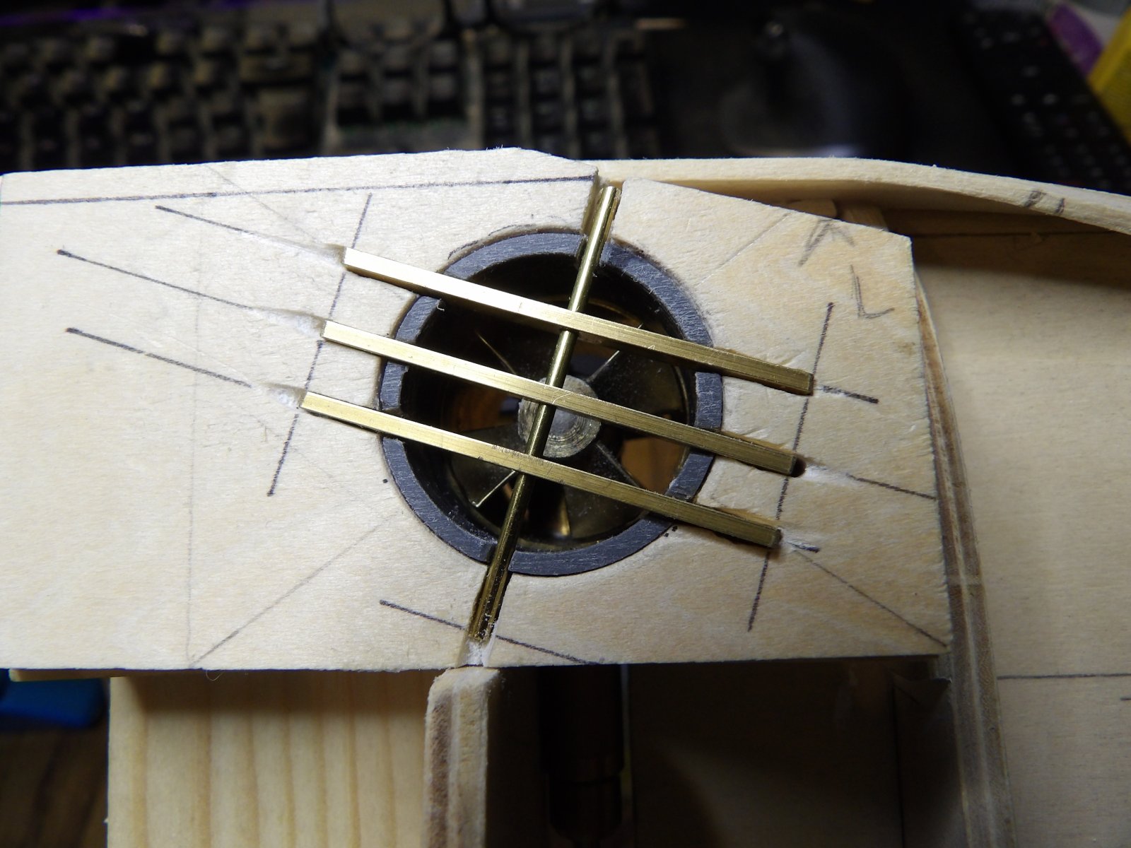

Om de boegschroef op z'n plaats te krijgen, heb ik een stuk uit de kielbalk moeten boren, die ik daarom heb versterkt met plankjes.
Die plankjes zitten ook rond de straalbuizen van de boegschroef, zodat die in het schip vast zitten, en niet enkel aan de boegschroef en huid/romp.
Dus moet ik nu eerst de straalbuizen op maat maken van de plankjes, de roosters plaatsen, de straalbuizen verlengen met wat ik afgezaagd heb, dan de huid/romp rond de straalbuizen maken, en de straalbuizen op maat maken effen met de huid/romp.
Ik moet die plankjes en dat deel van de straalbuizen nu monteren, omdat de huid/romp rond de straalbuizen draait, en ik die plankjes anders niet meer op z'n plaats krijg.
Als dat een beetje logisch klinkt. Ik maak wel enkele foto's terwijl ik bezig ben, om duidelijk te maken wat ik bedoel.

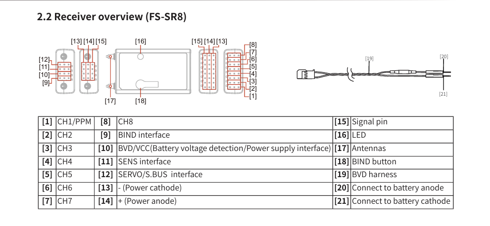

efkes de vraag herhalen .
Waar zit de rode en zwarte draad bij kabeltje 19
In BVD/VCC (10), de plus in 10 rechts, de min in 10 links, niets op het middelste pinnetje.
